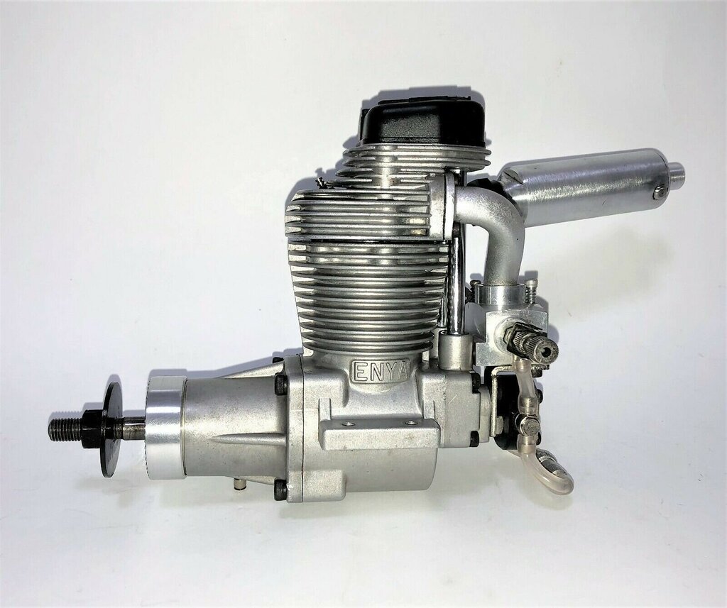

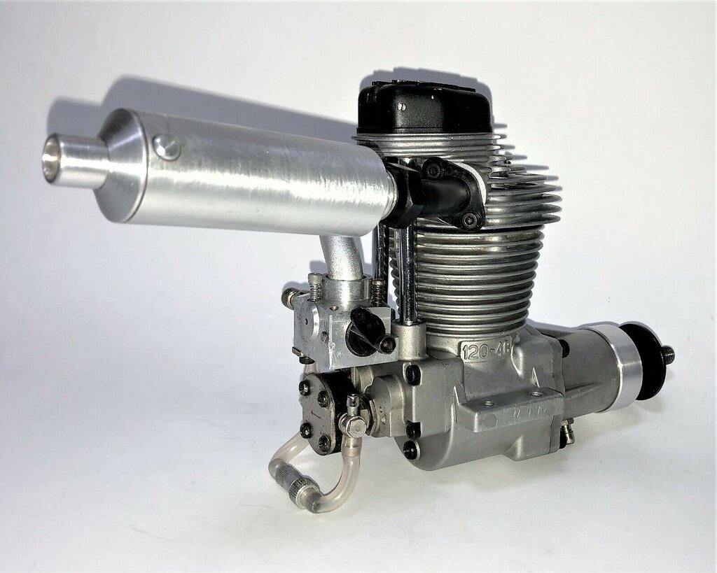

Trafilem dzisiaj ( dopiero drugi raz ) na TAKI silnik
ENYA 120R-4C z pompa.
Ta jest uzywana ( spraedawca z  Kazachstanu  , cena 350 dolcow ) , ale kiedys umknela mi nowa ( w podobnej cenie )

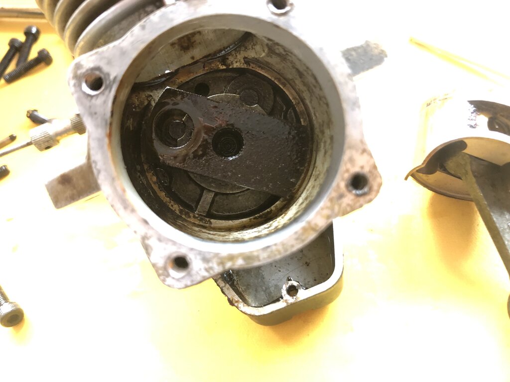

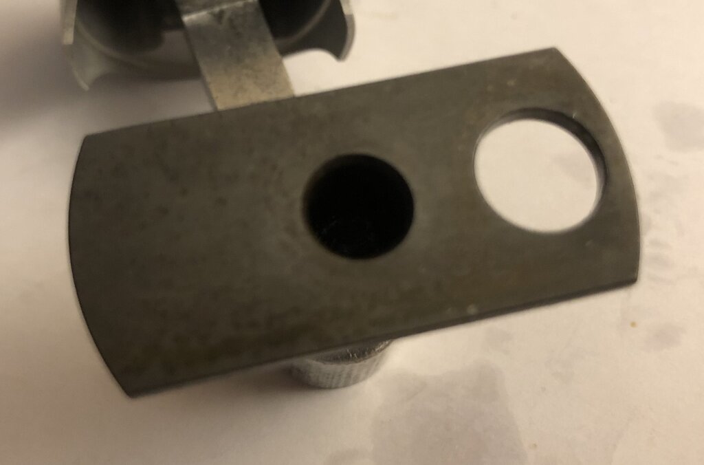

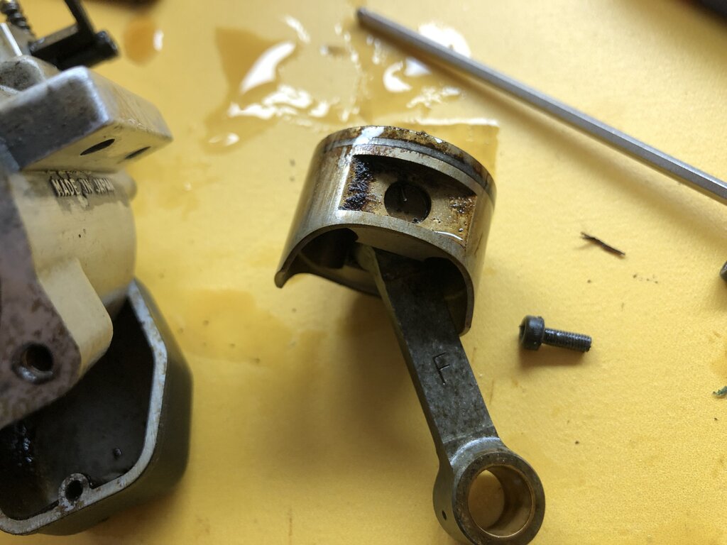

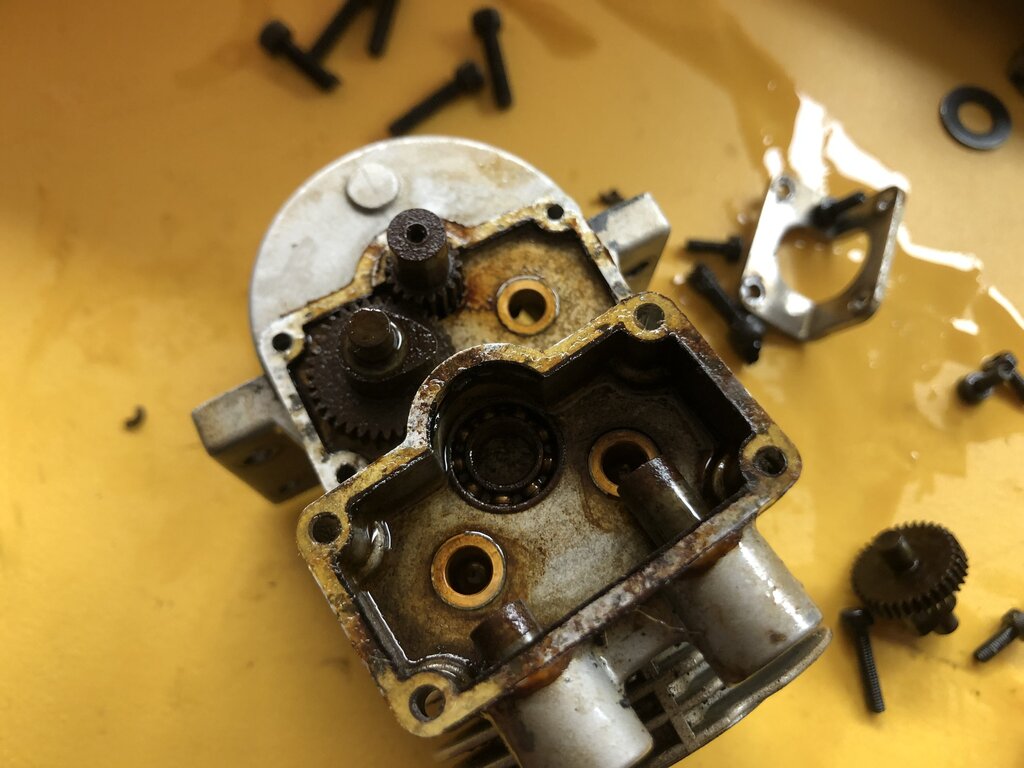

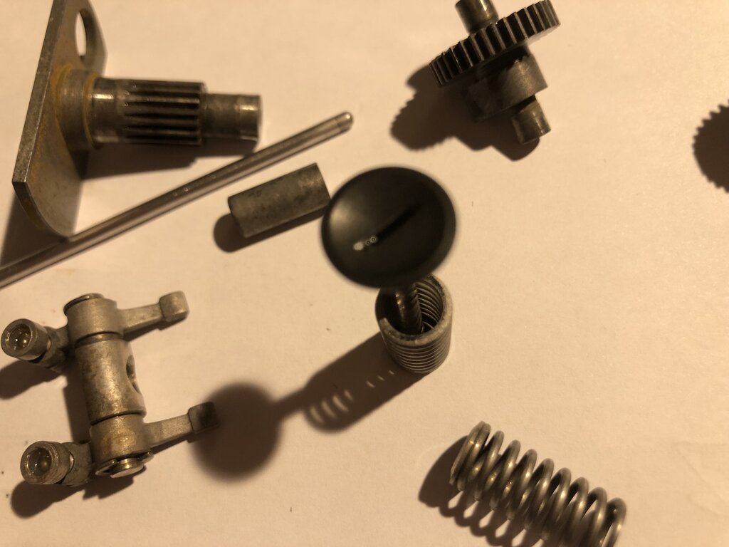

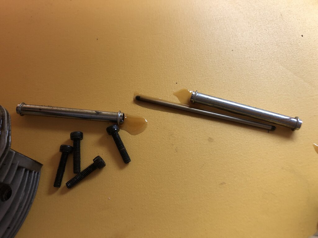

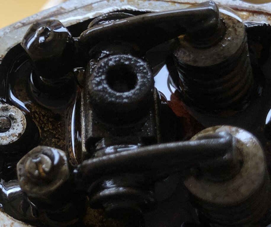

Dzisiaj doszly do mnie kolejne 4 szt silnika ENYA 120R-4C

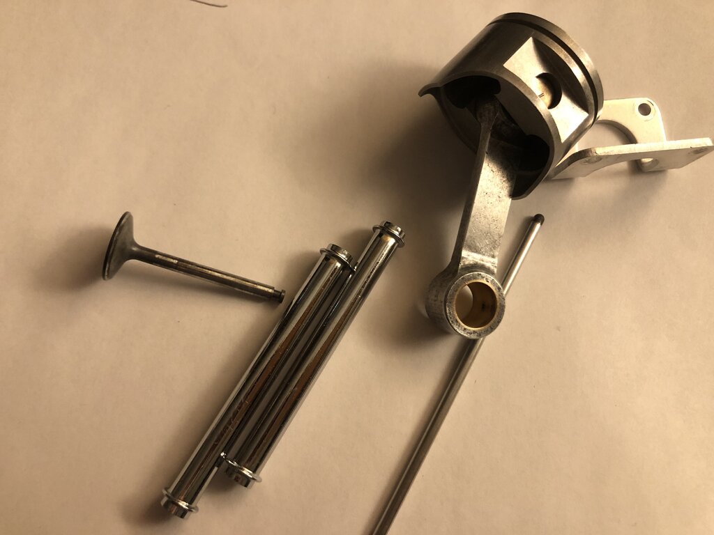

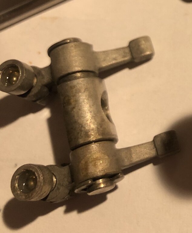

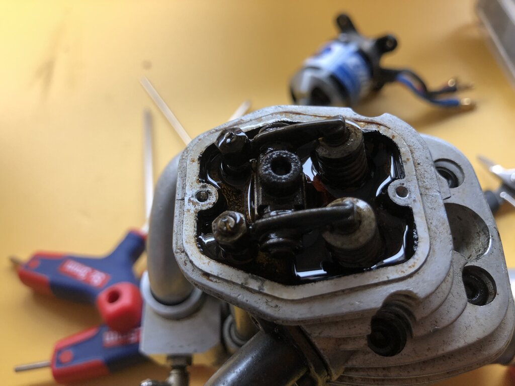

Sa w dosyc roznym stanie , a jeden przyszedl w czesciach. Jedna jest ZALANA olejem , ale dosyc swiezym ( jakis "ciezki" olej ) . Zostala rozebrana i  "pierze" sie  w pralce naddzwiekowej. Niestety przez moja nieuwage , pekl mi pierscien przy probie zdjecia z tloka. Nie ma tragedii , bo i tak musze zamowic do tej ktora przyszla w czesciach. Jest to JEDYNA brakujaca czesc ! Zamowie po prostu 3 szt ( jeden na TZW "zas" ) Oto kilka fotek i pierwsze wyjete z pralki czesci :
Tutaj odkrecone pokrywki w pozostalych silnikach ( jak widac , znacznie lepszy stan )

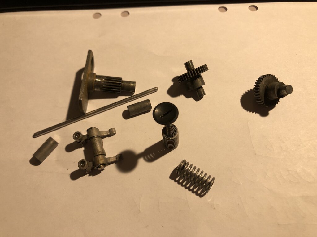

Wyjalem drugi rzur z pralki . Prosze porownac pierwsze zdjecie i zdjecie wymytych ( zdemontowanych )  czesci klawiatury
ponizej !!!
Zawor wydechu mial na sobie 2 mm spalonego wegla , a teraz jest gladziutki jak nowy !!!
Natychmiast po wykonaniu zdjec , wszystkie czesci zostaly "prysniete" Brunoxem do konserwacji broni , a jutro jak zlapie sasiada na moim starym magazynie , to posoduje wszystkie czesci "zewnetrzne" silnika
( mam nadzieje , ze Jacek nie czyta ) . Ja nie mam niestety stabilnego kompresora i pozyczam powietrze od sasiada
Bosniaka.
Na dole fotki tej samej czesci PRZED i PO "praniu ponaddzwiekowym"

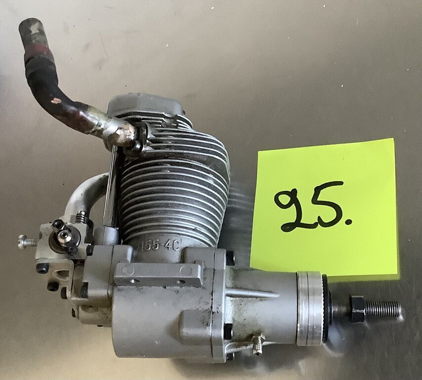

Dzisiaj kupilem ( za 80 EUR ) uzywana ENYA 155 . Jest to moja 3 uzywana , wiec moze kiedys jakis wloski bombowiec ?
Wydechow mam kilka ,  wiec te "kolanka" ze zdjecia mi specjalnie nie przeszkadzaja .

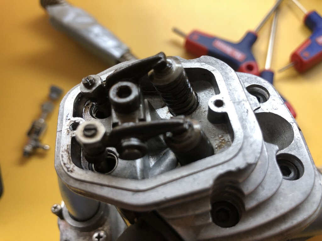

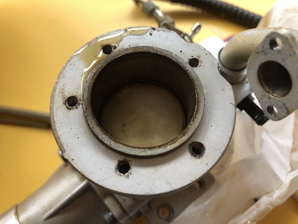

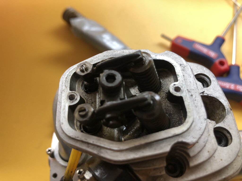

Dzisiaj naszlo mnie cos i poustawialem zawory we WSZYSTKICH moich uzywanych ENYAch ktore mam w garazu przy domu (15 szt. ?). Reszta jest w moim magazynie. Przed tym jak zabralem sie za robote,  kupilem paste do docierania zaworow, bo tak jak przypuszczalem, ze 3 szt. mialy nieszczelnosci na zaworach i nawet po ustawieniu "klawiatury" nie mialy zadowalajacej kompresji. Troszke pasty, zawor w mala wiertarke ( na jedynce) i powolne docieranie. Po dotarciu sa tak szczelne , ze dwoch 120 to prawie nie moge reka przekrecic (bez smigla). Prosta operacja, a ile jednak daje! Oczywiscie po czyszczeniu wszystko wymylem w przeroznych plynach i wyplukalem dokladnie resztki pasty. Teraz silniki juz zlozone, zakonserwowane i czekaja (choc nie wiem za bardzo na ?)
