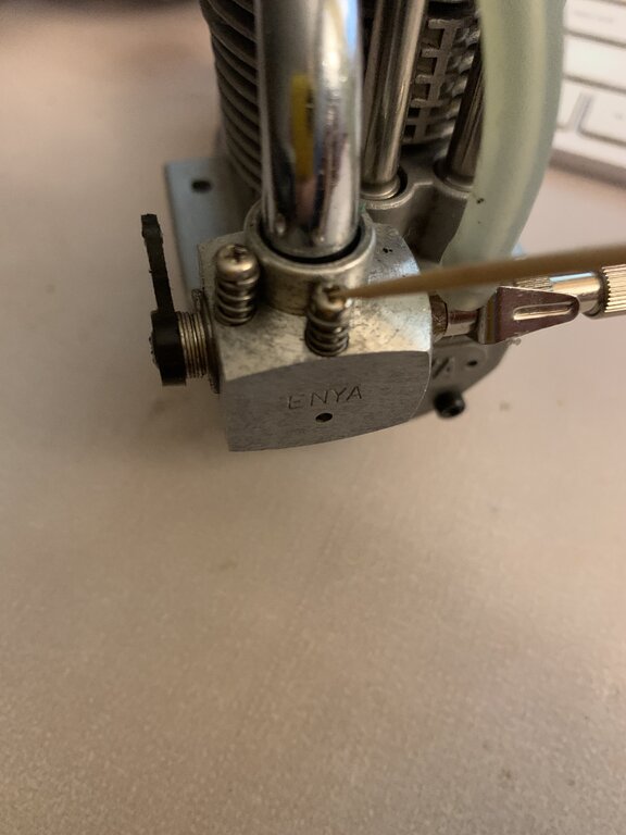

Nie ruszac sruby "wolnych obrotow", a to wlasnie taka dluga z TYLU na sprezynce ! (zdjecie)
Jedna z tych dwoch to trzyma "walek" przepustnicy w gazniku.

Jarku, przy gaźniku są jeszcze dwie śrubki - jedna na imbus po lewej stronie i druga mniejsza, na wkrętak ze sprężynką po prawej - od czego one są?
Znasz może prawidłowe położenie tej w osi dźwigni gazu, której mam nie ruszać?
Jarek pokazał wcześniejszy gaźnik typu G. Bardzo dobry gaźnik. Z pozoru podobny do prymitywnych gaźników stosowanych w dwusuwowych silnikach szkolnych (np. OS-Max seria FP/LA), ale mający w środku precyzyjny mechanizm dozowania paliwa.
W Twoim silniku Jacku, gaźnik jest dwuiglicowy - tak jak w Saito i OS-ach. To znaczy, że w osi przepustnicy jest iglica do składu mieszanki tzw. "wolnych obrotów". Procedura regulacji jest taka sama jak w Saito i OS-ach.

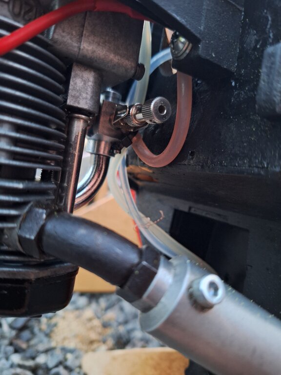

Gaźnik w moim silniku wygląda tak:
Czyli jest tak jak pisał Marcin. Ta śrubka wzięta w kółko, będzie śrubką wolnych obrotów i na razie się ją nie przejmować.

To nie tak, że się nie przejmować, Jeśli nie jesteś pewien fabrycznego ustawienia, to zamknij przepustnicę, dokręć iglicę wolnych do końca (delikatnie) i wykręć o 1,5 obrotu. Z kolei iglica główna powinna być wykręcona o ok 3 obroty. To są fabryczne ustawienia do pierwszego uruchomienia i wstępnego docierania. Z kolei w gaźniku typu G śrubka, którą pokazał Jarek powinna przysłaniać dyszę (otwór pod napisem ENYA na gaźniku) do połowy.

Dzięki wielkie Marcinie. Teraz już powinno być tylko z górki 🙂.
Właśnie nie jestem pewien, czy ta śrubka w dźwigni gazu (wolnych obrotów) nie była przez kogoś ruszana;  teraz już wiem, jak mam to zrobić.
