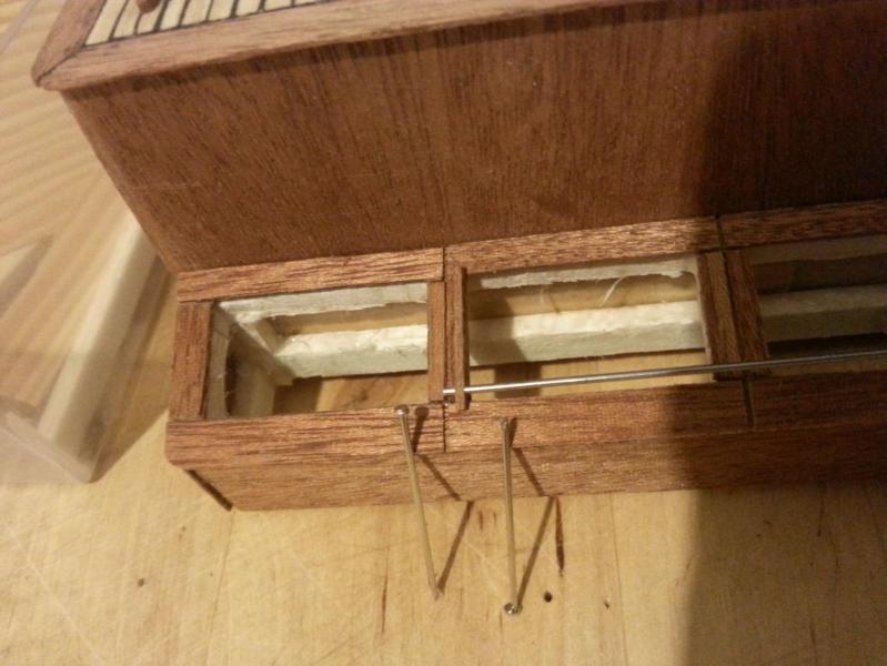

My tutaj o żywicach a w między czasie działam z detalami, świetliki od pokładówki nawigacyjnej:

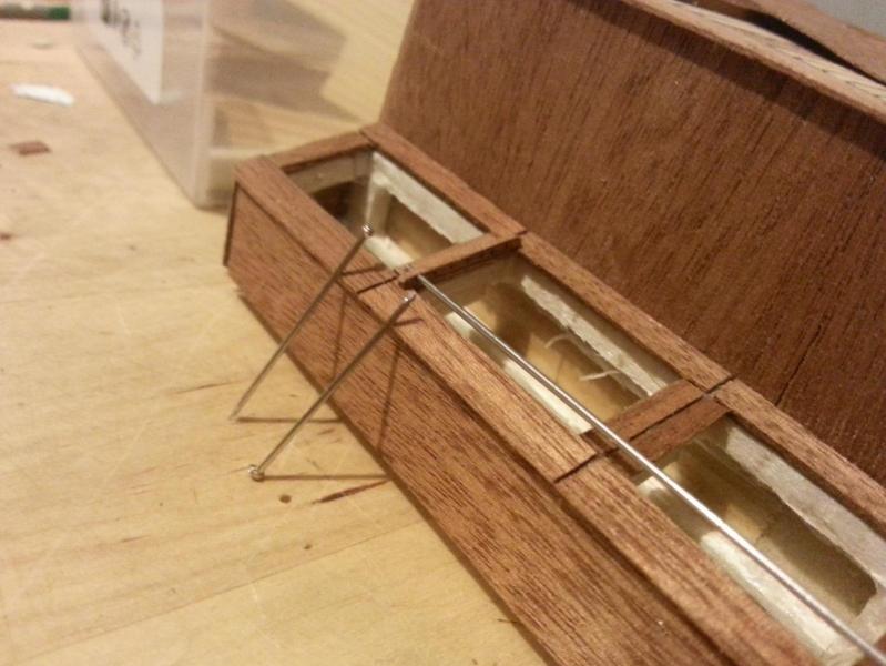

Dla pokazania wielkości położyłem obok szpilkę łepkiem do góry, otwory wiercę szpilką ale z ostrzem przygniecionym kombinerkami.
"Belka" w której wiercę ma ok 1mm wysokości, drut hartowanyktóry wsówam w otwór ma średnicę 0.8mm, w każdej belce 7 otworów, moja Żona patrzy na mnie z politowaniem :P
Docelowo ma być efekt jak na zdjęciu (pod bulajem).
Tak to wyszło:

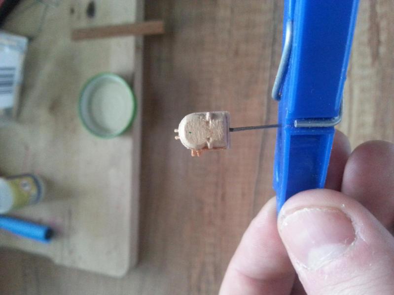

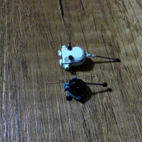

A tutaj początki pompy zęzowej:

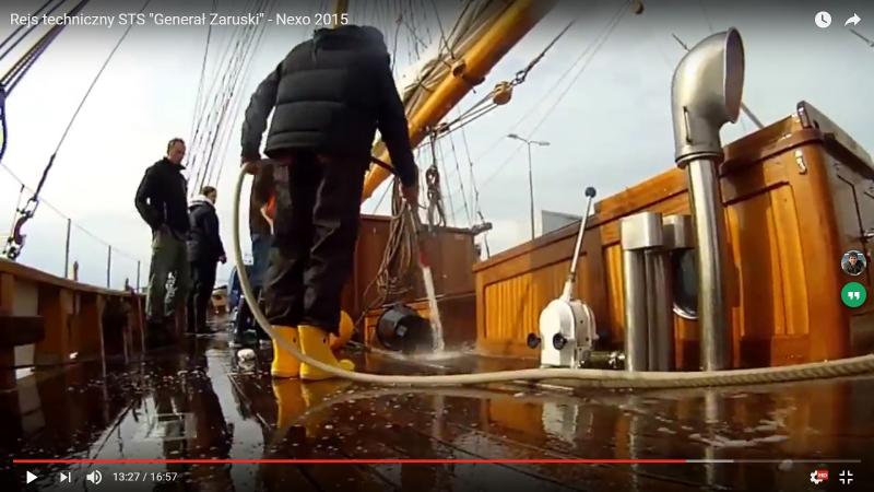

Oryginał:

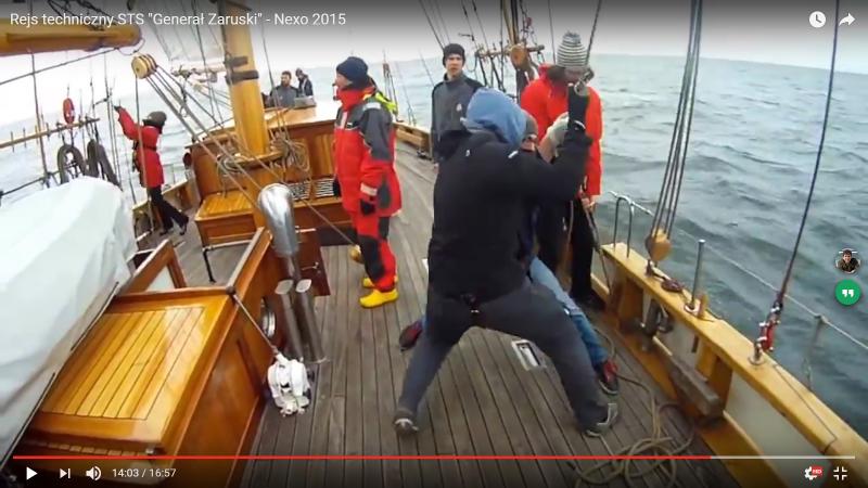

I uchwycona na kadrach z filmu:

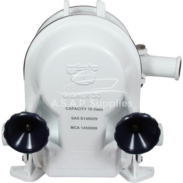

Musiałem przeprowadzić śledztwo odnośnie drugiej pompy, która znajduje się na prawej burcie.
Wg. planów modelarza jest to pompa Gusher 10, czyli coś takiego:
Natomiast szukając tej pompy na zdjęciach znalazłem:
Tutaj widać, że mocowanie osi obrotu dźwigni ma inny kształt i sama dźwignia jest czarna...
Tutaj słabo widoczna pompa (po lewej pod komórką trzymaną przez Pana w okularach) ale widać czarne mocowanie do burty, jasny pasek (korpus) ciemna guma i dźwignia która na nią naciska...
Padło na pompę Gusher Titan:
131038__22448__86258.1353967656.200.200.
Niniejszym śledztwo uznaję za zakończone ;)

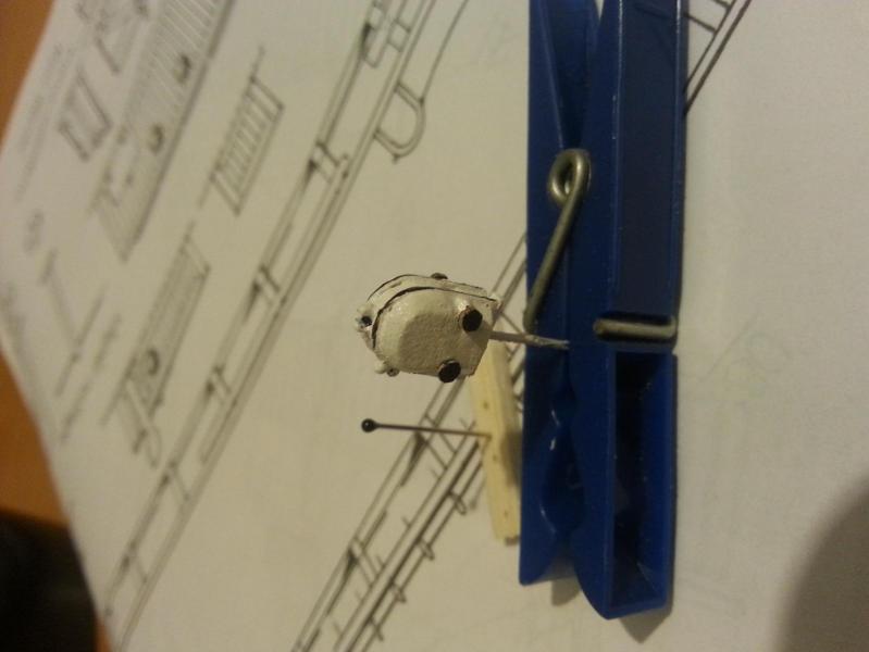

A tak wychodzi korpus pierwszej pompy, jeszcze wymaga podmalowania w niektórych miejscach:
Dwie pompy czekają na montaż:

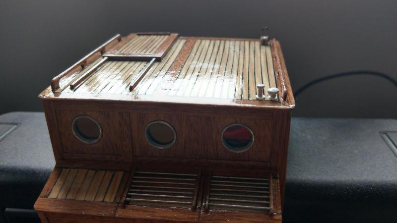

Dopracowywuje kadłub i jednocześnie kleje nadbudówki, jak mam mniej czasu to bawię się  detale a jak więcej to lecę z kadłubem :)

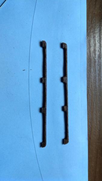

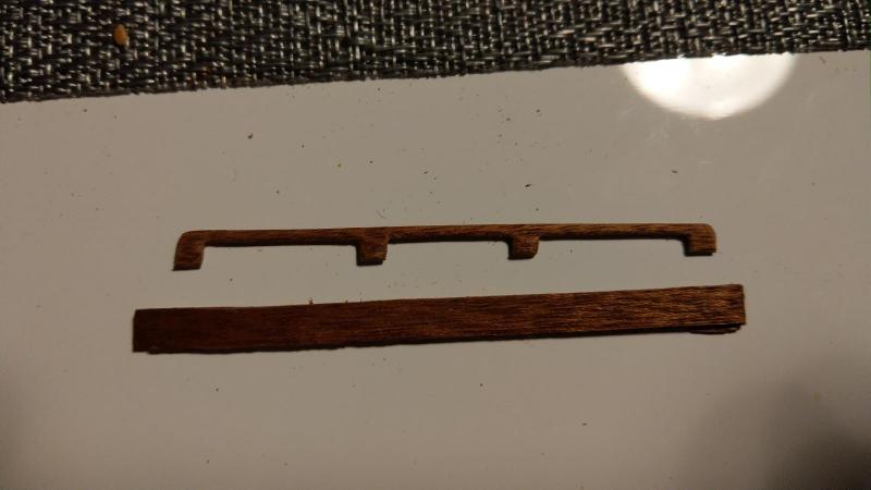

Tutaj produkcja relingów z machoniowej sklejki:

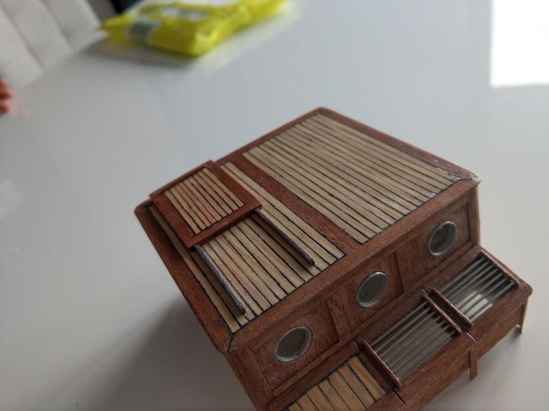

A tutaj wklejone bulaje na miejscu:
I kilka innych detali, w tym relingi i anteny...

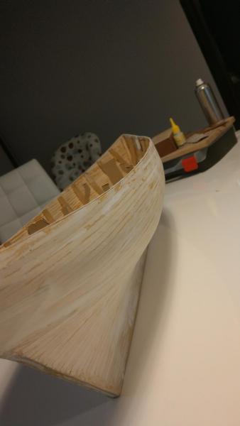

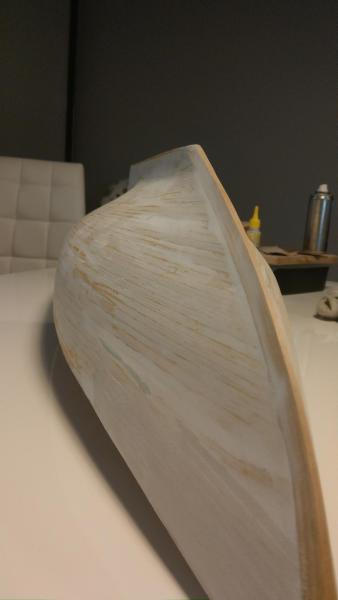

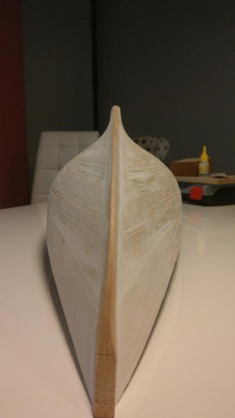

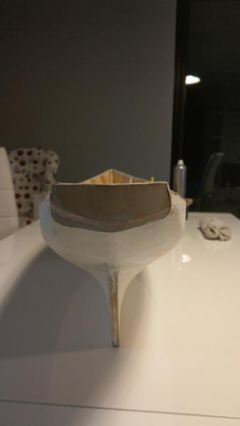

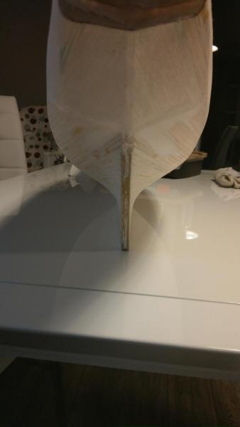

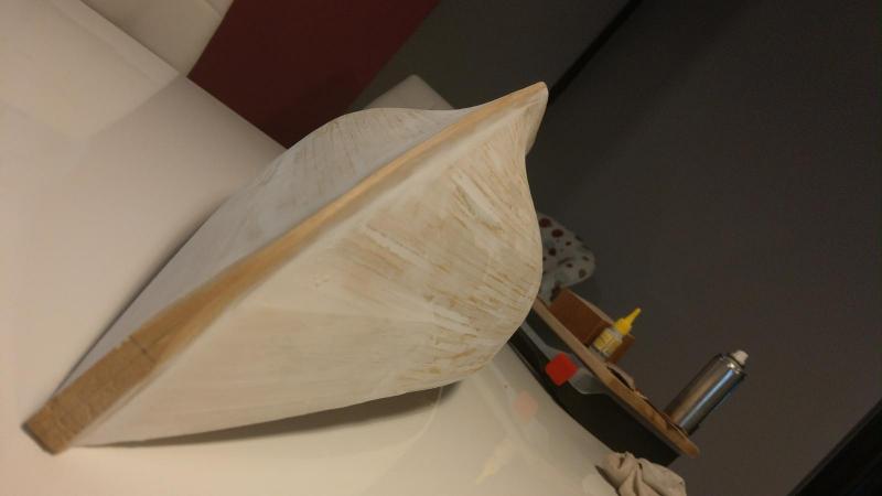

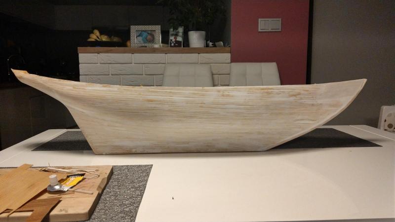

Kadłub dzisiaj pokażę, bo już powinienem mieć poprawione błędy jakie wyszły po oszlifowaniu i kontroli wymiarów, niestety w części rufowej wyszło lekkie zwichrzenie (widocznie nie w osi umocowana została wręga), ale już wyszedłem z tego obronną ręką bez użycia szpachli. Mianowicie dokleiłem wzdłuż listewek drugą warstwę i szlifując uzyskałem właściwą geometrię. Fotki postaram się wrzucić wieczorem.
Jak obiecałem wrzucam foty kadłuba, generalnie jutro lub dziś maluje podkładem to będzie widać czy jeszcze są jakieś niedoskonałości:

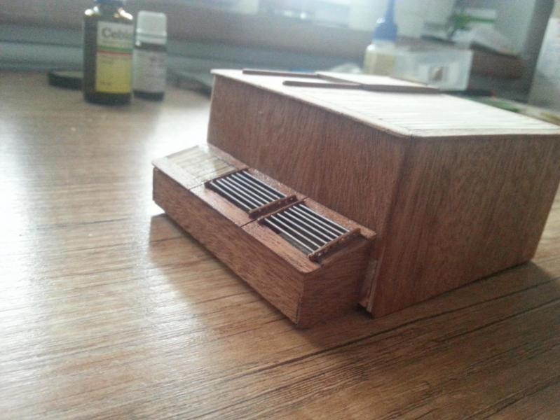

No i powstaje kambuz:

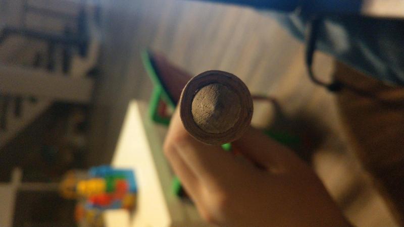

Głowię się nad kołem sterowym, ale już jakiś pomysł rodzi się w głowie:)
Kupić to jest jakaś opcja, te które podlinkowałeś są duże, ja potrzebuje 15-16mm, jest tutaj:
https://www.swiatmodeli.eu/pl/p/Kolo-sterowe-mosiezne-16-mm/2614
Ale nie ma to jak zrobić samemu, jak na razie mam tyle:

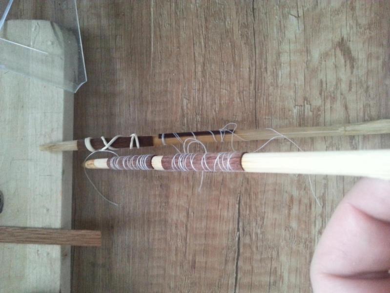

Postaram się wykonać koło metodą taką jak tutaj:
http://santisimatrinidad.jun.pl/printview.php?t=521&start=0&sid=24da9b0074cbfc2d6a86c993fb094ec1
