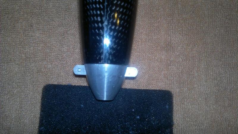

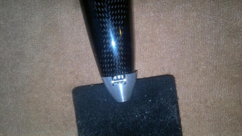

Aby uczciwie relacjonować to składanie napiszę o pewnym zaskoczeniu przy pasowaniu wstępnym kołpaka.
Okazuje się bowiem iż Toxic ma nie do końca owalny kadłub a co za tym idzie, kołpak pasując średnicą na szerokość (patrząc z góry) wystaje od spodu 2-3 mm (patrząc z boku) :huh: .Oczywiście trochę tym poirytowany skontaktowałem się z P.Michałem i jak zwykle rozwiał on moje rozterki ;).Okazuje się iż sam kadłub/przód jest lekko "plastyczny" i wklejając pasownie okrągłą wręgę mocującą silnik można spokojnie uzyskać okrągły ,pasujący do kołpaka owal kadłuba  :) (kombinacją szlifowania i pasowania wręgi) .
Ostatecznie zdecydowałem o kołpaku turbo średnicy 36 mm.

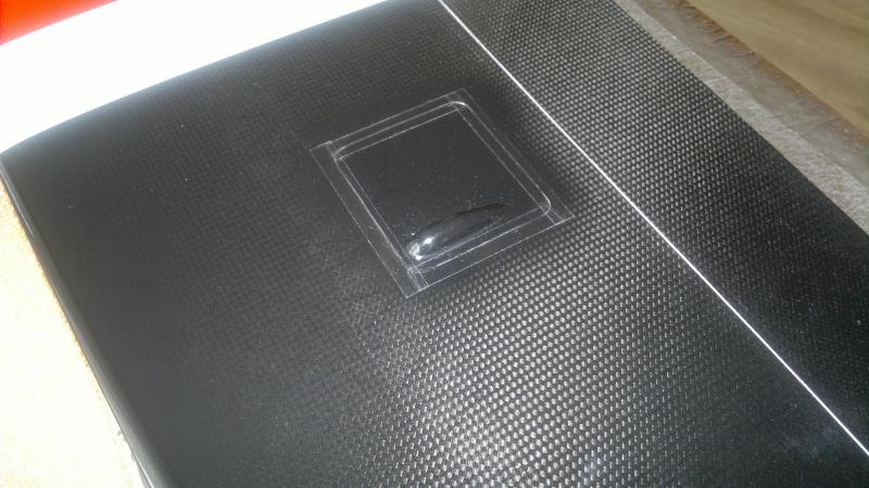

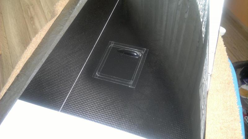

Ostatecznie zaklejone klapki od wnęk serw
Kadłub z góry
kadłub z boku z tym samym kołpakiem (34 mm)
uuuulllllllaaaaaaaaaaaaaaa strasznie ci to z tym kołpakiem wyszło! docelowo miałem mieć 38mm ale ostatecznie zastosowałem 40mm i jest idealnie ;)
Spoko spoko Marcin ,na razie nic mi nie wyszło  :)
Chciałem pokazać w czym rzecz ,dopiero będę pasował wręgę jak będzie silnik ,dopasowywał kołpak
ale faktycznie im dalej od przodu tym bardziej okrągło
40 mm  kołpaka raczej nie dam ,jakoś wydaje mi się zbyt duży :P .
No i chyba nie wierzysz że ja nie dopracuję tego do satysfakcjonującego mnie stanu ;) .

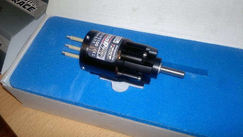

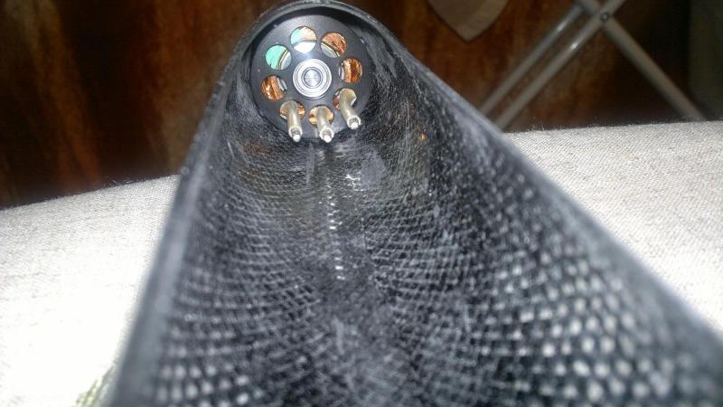

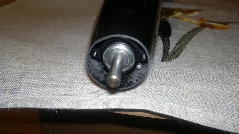

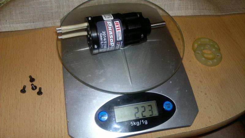

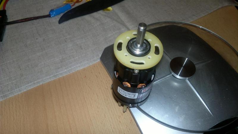

Dziś wielki dzień :) .Dłłłłuuuuggggo oczekiwany silnik dotarł .Pan Palićka nareszcie wykonał dla Jetiego partię silników i jeden z nich trafił do mnie :) .Sam silnik w sobie wykonany znakomicie ,po wstępnej weryfikacji,przymiarkach do modelu entuzjazm aby zamocować go "na hura" opadł.Pomiary wykazały że silnik musi być wpuszczony sporo za wręgę lub ta wklejona trochę głębiej gdyż oś przekładni jest dość długa i kołpak odstawał by od kadłuba (przy kołpaku alu turbo)  .
Przede mną wklejenie wręgi i pomiary-kilka rozmiarów łopatek,pakiety 3/4 S i wattmeter :) .
Kilka fotek z przymiarek silnika i fotka "znieczulenia" z okazji skompletowania całego modelu ;)
