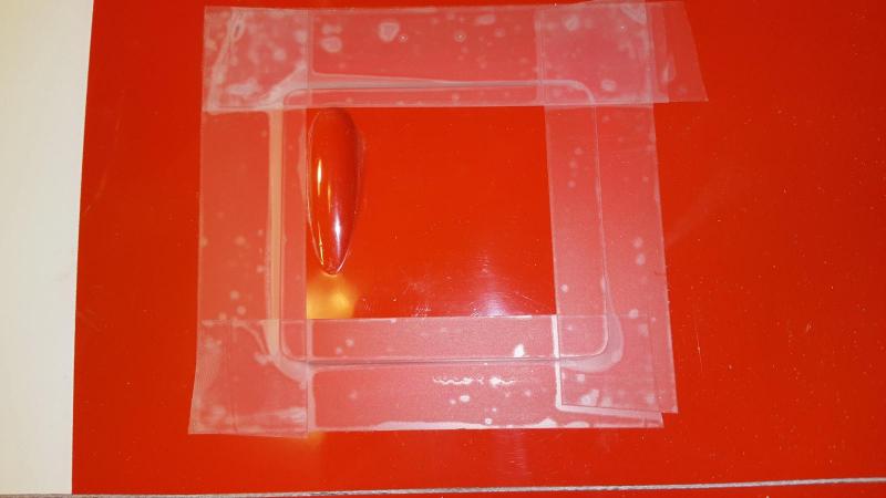

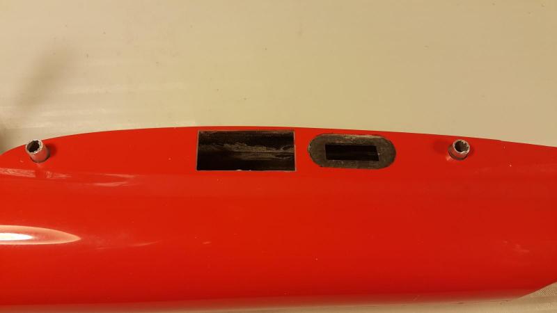

1. Aby nie popełnić błędu z poprzedniego modelu gdzie dziura w skrzydle rozjechała mi się strasznie z dziurą w kadłubie pod złączkę postanowiłem sobie wyciąć szablon.7.jpg6.jpg

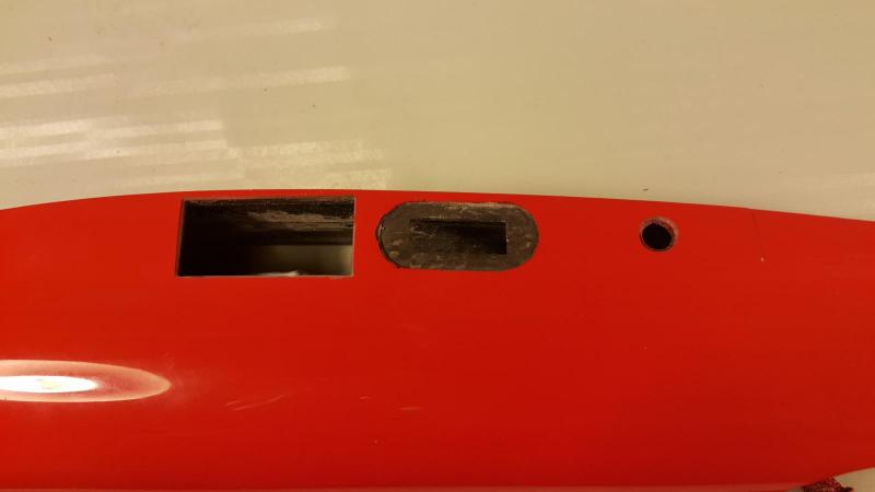

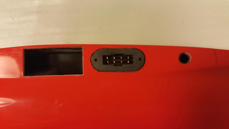

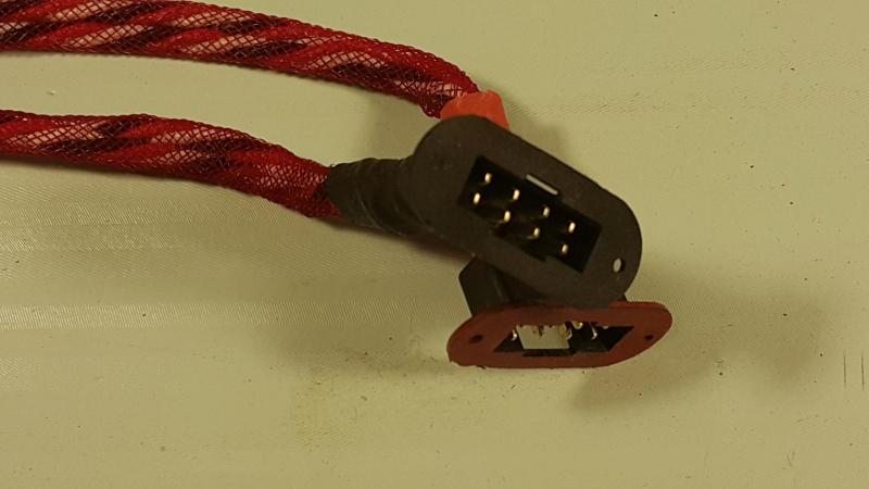

2. Złączki skrzydło kadłub wymyśliłem takie dziwne. Nikt mi nie powiedział, że to głupi pomysł, więc się trochę na frezowałem ręcznie żeby je wsadzć. Moim zdaniem złączki dobre jakościowo ale nie do takiego modelu. Trochę mi to nie bardzo wyszło, ale strzelać z tego nie będę a skrzydło przykryje, więc tak już zostaje.

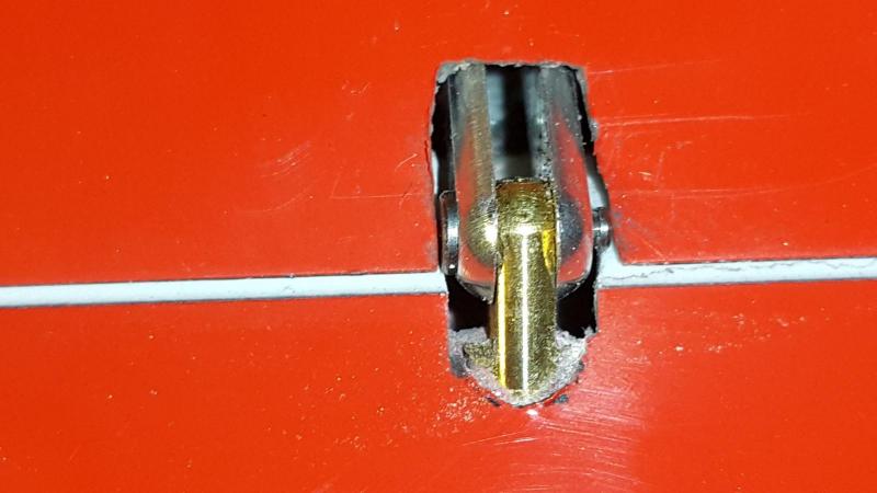

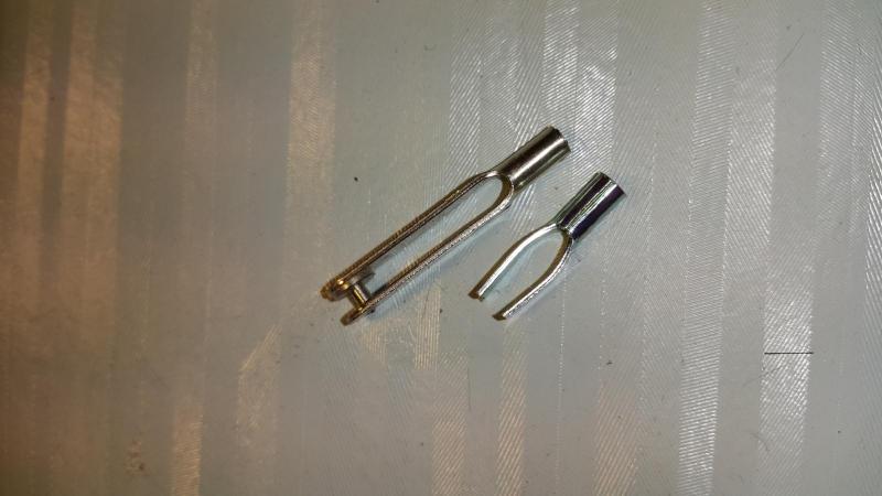

3. Pierwszą poważną wpadkę zaliczyłem obsadzając snapa w lotce i klapie. Nikt mi nie powiedział, że nie da się włożyć standardowego snapa, no i oczywiście włożyłem. Wyjmowałem go za pomocą proxtona i tarczki. Ponieważ nigdy nie używałem takich plastikowych snapów jak zastosował Rafał, więc postanowiłem dać bardzo podobne, ale aluminiowe. Jak się będą wyrabiać i łapać luzy to je wówczas wywalę i zastąpię tymi plastikowymi. W sumie to nawet fajnie wyszło bo bolec jest automatycznie blokowany, ponieważ wchodzi ciut poniżej górnej powierzchni lotki. Żeby go włożyć trzeba odrobinę nacisnąć lotkę. 20160627_164515.jpg30.jpg

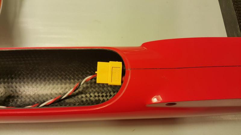

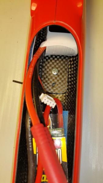

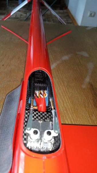

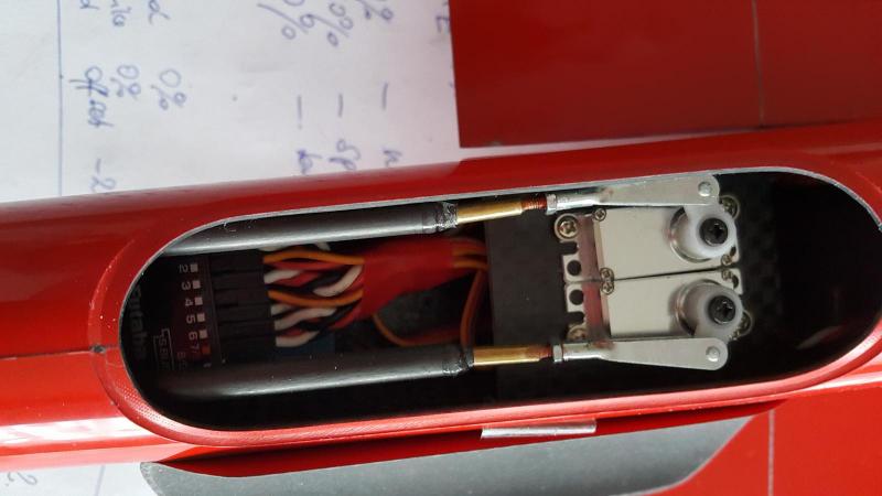

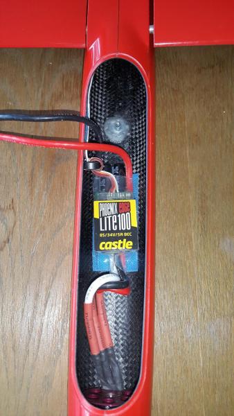

4.  Po wklejeniu półki na serwa i montażu odbiornika i złączek do skrzydeł okazało się, że jestem w stanie włożyć pakiet praktycznie pod same serwa. Tu można zobaczyć końcówkę wtyczki z pakietu 2200.

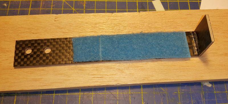

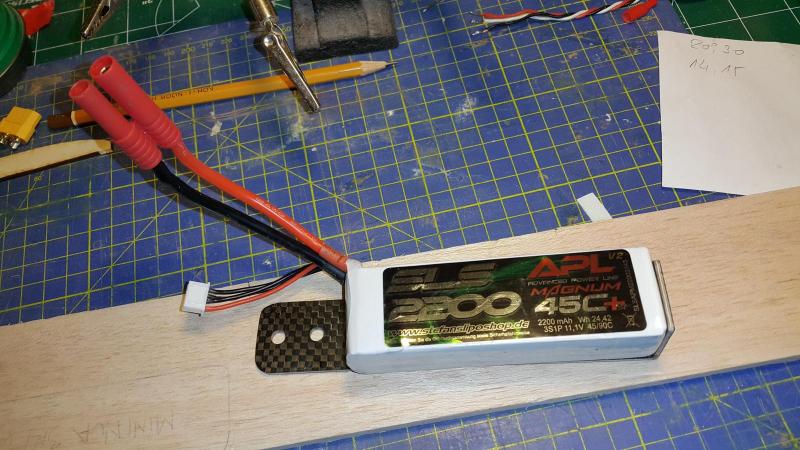

6. Podglądnąłem jak montował pakiet Michał, czyli producent modelu i postanowiłem zrobić coś podobnego. W Relaxie montowałem pakiet bezpośrednio do rzepa przyklejonego do dna modelu. Miałem zawsze pewne problemy z trafieniem zawsze w to samo miejsce żeby zachować ten sam SC. W tym rozwiązaniu problemu już nie będę miał. Pierwszy od pakietu otwór jest dla SC=104mm drugi dla SC=105mm

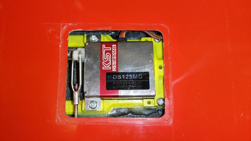

7. Poszalałem z ramkami do serw w skrzydłach. Dałem coś takiego. Niestety tu popełniłem ostatni i największy błąd, który niestety ma swoje konsekwencje. Błąd polega na tym, że wkleiłem ramki za nisko i mam problem z osłonkami. Muszą na ta chwilę być przyklejone elastycznie. 22.png16.jpg31.jpg32.jpg

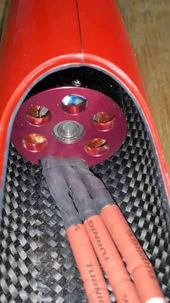

8. No i na koniec zdjęcie mojego smoka Wawelskiego :D. Silnik wielki i jak pisałem ciężki.

Konrad - a po co Ci takie długie dźwignie przy serwach w skrzydłach ?!?!
Z popychaczami to niezłe nakombinowales. Wszystko co niezbędne jest w sklepie na Zawalnej. Wystarczy podjechać. Snapy z tworzywa tez. Juz dwa lata temu pisałem ze te Alu są do bani bo sie wyrabiają (na tym forum). Sprawdziłem i nie stosuje.
Jurek we wszystkim masz rację tyle że dźwignie w lotce są na pierwszej dziurze a w klapie faktycznie na drugiej.
Z popychaczami faktycznie kombinacja ale o dziwo poszło 10x szybciej niż z tymi bowndenami gdzie mi uciekły i tego w porę nie zauważyłem. Te aluminiowe snapy to tak jakoś wyszło, pamiętam jak pisałeś o dźwigniach przy serwach i we wszystkich modelach mam plastikowe. Ostatnio bardzo ciężko kapuję i jakoś do głowy mi nie przyszło że snapy też się wyrobią. Tyle że te plastikowe wydawały mi się naprawdę delikatne jak do takiego modelu.
Jak go przy oblocie nie rozwalę :)  :blink: to na następny sezon powymieniam i wstawię te plastikowe.
Tomek tak miało być od samego początku, ale po włożeniu tego metalowego snapa w żaden sposób nie szło go już wyjąć. Problem polega na tym że, 1/3 snapa wchodzi poniżej górnej części laminatu lotki czy klapy. Nie jesteś w stanie bez uszkodzenia lotki czy klapy wyjąc bo przecież trzeba go rozchylić na około 7-8mm. Można wyciąć dziurę na 8mm żeby go wyjąć ale oszpeciło by to model strasznie. Musi być takie rozwiązanie które można wsunąć i wysunąć, więc tylko snapy z wkładanym bolcem się nadają.
