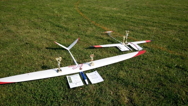

Skarwi Opublikowano 11 Września 2016 Opublikowano 11 Września 2016 Z przyjemnością chciałbym się podzielić informacją, że Toxic brał udział w organizowanych wczoraj i dzisiaj Pucharze Polski i Mistrzostwach Polski F5B, gdzie wywalczył trzecie miejsce. Model jest wyposażony w silnik Phasor Race 2026 z przekładnią 6,75:1, śmigło RF 17x18 i 5S 3250 mAh. Masa do lotu - 2950g. W jednym z lotów wylatał 35 baz co jest bardzo dobrym wynikiem jak na model konstruowany do całkiem innych zastosowań. Na zdjęciu porównanie z modelem Mistrza Polski Grzegorza Porębskiego. Dodam, że typowe modele F5B są bardzo szybkie, mają rozpiętość poniżej 2 m, masę poniżej 2 kg i napęd o mocy w granicach 5 - 6 kW. 4
cZyNo Opublikowano 11 Września 2016 Opublikowano 11 Września 2016 Pilot dobry to i nawet Toxikiem cos konkretnego wylata
wojcio69 Opublikowano 11 Września 2016 Opublikowano 11 Września 2016 Michał - szacunek. Model 1kg i 1m więcej i 3 miejsce robi wrażenie. Przypuszczam, że jakbyś latał typowym F5B, to... Gratulacje
