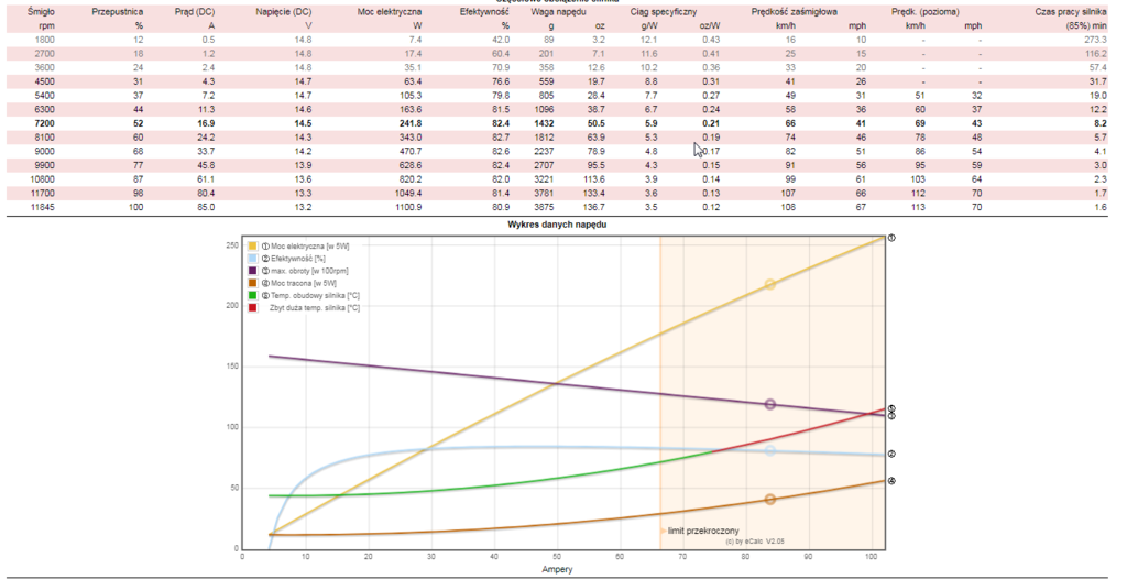

sbogdan1 Opublikowano 5 Kwietnia 2020 Opublikowano 5 Kwietnia 2020 No cóż każdy ma jakieś doświadczenia z silnikami SK3 Nie jest moim celem podważać opinii przedmówców. Miałem zamontowany SK3 1120kV + 4S + śmigła 12x6 przy wadze modelu 1700g po pierwszym locie zrezygnowałem bowiem do wniosku doszedłem że szkoda silnika i ESC a dyktowała to temperatura. Kolejne łopaty to 11x 6 i dalej było sporo za dużo, pomiar który robiliśmy na lotnisku wskazywał przeszło 900W Z ciekawości wrzuciłem dane w eCalca i pokazało to samo. Ostatecznie zmieniłem na 10x6 ... było nadal przyzwoicie jeśli chodzi start a zużycie energii na przyzwoitym poziome. Finalnie zmieniłem na SK3 - 840kV i to był strzał w dziesiątkę. Reasumując jeśli przy tej wadze modelu Marek zastosuje SK3 1120kV + 4S śmigła 12x6 lub 13x6,5 i zapragnie zrobić kilka wind mocniejszych to prędzej czy później usmaży ten silnik, a tym samym Rafał nie wiele się pomylił. No chyba że będzie wstrzemięźliwy Jak Krzysztof w operowaniu drągiem gazu. Z drugiej strony mając takiego ,,śmigacza,, chyba by mnie skręciło gdybym musiał się mozolnie wdrapywać na pułap. Oczywiście to tylko moje subiektywne zdanie i taka też opinia. Silniki SK3 nie są złe niestety trzeba je traktować z umiarem . 2

sbogdan1 Opublikowano 5 Kwietnia 2020 Opublikowano 5 Kwietnia 2020 Wrzuciłem z ciekawości w eCalc 2500g / 1120kV/4s/12x6

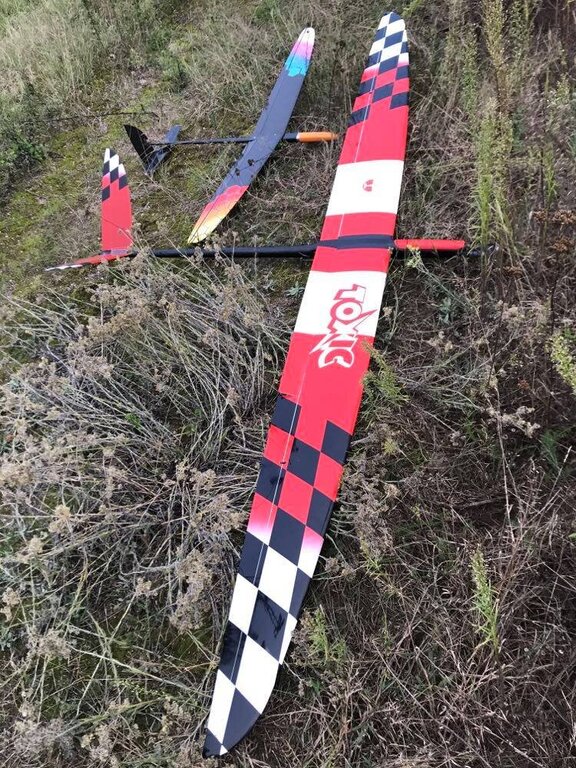

Marek:D Opublikowano 9 Września 2020 Opublikowano 9 Września 2020 Toxic ma się dobrze, pięknie lata, jest uniwersalny. W termice ciężko mi go jeszcze wyczuć, ale jest bardzo przewidywalny, zastosowane wyposażenie też daje radę. W poniedziałek SMS od Pawła "mam świetne zbocze, jutro wieje z dobrego kierunku 6m/s stabilnie". Decyzja nie trwała zbyt długo i oprócz DLG wziąłem Toxica. Na miejscu szok... Na naszych równinach na prawdę mało jest takich miejsc. Piękne przedpole, przewyższenie 25m, górka długa bez przeszkód. Do tego na górze dużo miejsca do lądowania. Na pierwszy ogień poszedł mój mały sprawdzony DLG. Dobalastowany na 350g lata bardzo przewidywalnie. Zbocza nie są moim konikiem, ale ciągle się uczę. Przyszedł więc czas na Toxica. W obawie przed startem pierwszy lot zaczynam na silniku. Wznoszenie piękne, stabilnie się klei, więc na dalszym przedpolu gaszę silnik i próbuję lotów. Cały czas z obawą, że wytracę prędkość. Po kilku minutach i podpowiedziach Pawła zaczyna wychodzić lepiej. Nie są to jeszcze książkowe ósemki, ale utrzymuję się i mam ładną energię. Wytracam jej coraz mniej. W końcu zaczynam czuć się pewniej i model ma ładne wznoszenia. Podsumowując, jest to IDEALNY jak dla mnie model na zbocze. Nie sądziłem, że będzie mi się nim latać tak przyjemnie. Maluszek jest podatny na strzały, a prędkość i energia Toxica sprawia, że model jest bardziej przewidywalny. Lądowanie na małej klapie, wyższe podejście z silnika, przyziemienie książkowe. Nawet nie myślałem, że wyjdzie tak fajnie. Krótki filmik z latania: https://youtu.be/21Zm83dMCY4 1 2
a74BACK Opublikowano 9 Września 2020 Opublikowano 9 Września 2020 Następnym razem bliżej zbocza i zacznij robić ósemki w pionie i poziomie ?. 1
cZyNo Opublikowano 9 Września 2020 Opublikowano 9 Września 2020 I zwiększ różnicowość. Bo nie chce Ci zakręcać Szkoda że ta Sokółka tak daleko 1
Marek:D Opublikowano 9 Września 2020 Opublikowano 9 Września 2020 W dniu 9.09.2020 o 06:38, a74BACK napisał: Następnym razem bliżej zbocza i zacznij robić ósemki w pionie i poziomie ?. Rozwiń Piotrze wiem, cykora miałem Później starałem się latać już bliżej grani. W dniu 9.09.2020 o 07:02, cZyNo napisał: I zwiększ różnicowość. Bo nie chce Ci zakręcać Szkoda że ta Sokółka tak daleko Rozwiń Też o tym myślałem, Fakt, że na początku to i ja starałem się latać jak najdelikatniej, żeby nie przeciągnąć. Chociaż udało mi się 3 razy zerwać strugi Ale model ładnie i przewidywalnie wracał .
