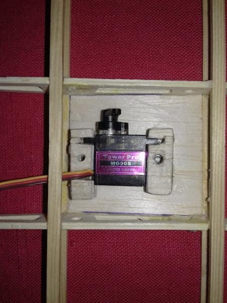

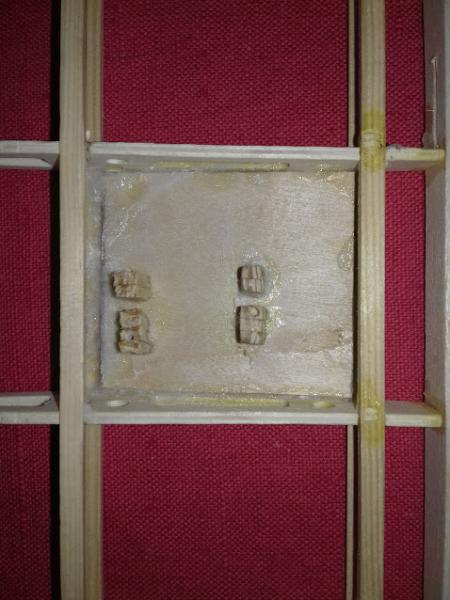

TheKuba1414 Opublikowano 7 Lutego 2017 Autor Opublikowano 7 Lutego 2017 Doszedłem dzisiaj do wniosku iż pierwotne mocowanie serw jest brzydkie i nietrwałe. Dlatego je zmodernizowałem (zrobiłem nowe) i po dwóch godzinach pracy wyszło takie krzywe coś: z takiego bardziej krzywego i brzydszego czegoś: Przed: Po: Od dołu tych balsowych klocków są wklejone nakrętki M3, całość skręcam dwoma śrubami m3, pozwoli mi to na swobodny dostęp do serwa w każdym momencie ) PS: Wiem że wygląda to katastrofalnie i krzywe i w ogóle be, ale lepiej nie potrafię Pozdrawiam
AMC Opublikowano 7 Lutego 2017 Opublikowano 7 Lutego 2017 Doszedłem dzisiaj do wniosku iż pierwotne mocowanie serw jest brzydkie i nietrwałe. PS: Wiem że wygląda to katastrofalnie i krzywe i w ogóle be, ale lepiej nie potrafię Pozdrawiam Noo, hmm... faktycznie jeszcze nie ma szału, ale jest postęp... A to, że nie potrafisz, to mi jakoś nie pasuje... Raczej potrafisz, tylko jeszcze o tym nie wiesz albo też bierzesz zły przykład ze mnie - ja też jestem okropnie leniwy... Jak szukasz frajdy z własnoręcznej eleganckiej robótki, to nie ma zmiłuj - trza się przełamać, wyciąć od nowa równiej, ewent. doszlifować na klocku z papierkiem 100...150 na wymiar i będzie cacy. Serwo nie lubi być mocno ściskane, może by go UHU Porem do nakrywki ? Da się oderwać w razie potrzeby bez ryzyka, a na swoim miejscu będzie dobrze unieruchomione. Od spodu jakiś listek pianogumy albo gumki i do z góry ustalonego wymiaru dopiero robić by wysokość bocznych klocków, żeby ściśnięcie nie było zbyt duże. Można też maznąć dno UHU, przyłożyć jakąś płytkę technologiczną, oderwać i zostawić taki pofalowany klej do całkowitego odparowania. Po 12-stu godzinach serwo już nie przyklei się zbyt dobrze - a o to chodzi - ale przyczepność uzyskasz, przy jednoczesnej pewnej niewielkiej podatności przy ściskaniu, bo styk będzie tylko na szczytach tych "fal".
TheKuba1414 Opublikowano 7 Lutego 2017 Autor Opublikowano 7 Lutego 2017 Noo, hmm... faktycznie jeszcze nie ma szału, ale jest postęp... A to, że nie potrafisz, to mi jakoś nie pasuje... Raczej potrafisz, tylko jeszcze o tym nie wiesz albo też bierzesz zły przykład ze mnie - ja też jestem okropnie leniwy... Jak szukasz frajdy z własnoręcznej eleganckiej robótki, to nie ma zmiłuj - trza się przełamać, wyciąć od nowa równiej, ewent. doszlifować na klocku z papierkiem 100...150 na wymiar i będzie cacy. Serwo nie lubi być mocno ściskane, może by go UHU Porem do nakrywki ? Da się oderwać w razie potrzeby bez ryzyka, a na swoim miejscu będzie dobrze unieruchomione. Od spodu jakiś listek pianogumy albo gumki i do z góry ustalonego wymiaru dopiero robić by wysokość bocznych klocków, żeby ściśnięcie nie było zbyt duże. Można też maznąć dno UHU, przyłożyć jakąś płytkę technologiczną, oderwać i zostawić taki pofalowany klej do całkowitego odparowania. Po 12-stu godzinach serwo już nie przyklei się zbyt dobrze - a o to chodzi - ale przyczepność uzyskasz, przy jednoczesnej pewnej niewielkiej podatności przy ściskaniu, bo styk będzie tylko na szczytach tych "fal". Właśnie tam wszystko niestety musi być ściśnięte, bo w skrzydle nie ma dużo miejsca :/

AMC Opublikowano 7 Lutego 2017 Opublikowano 7 Lutego 2017 Właśnie tam wszystko niestety musi być ściśnięte, bo w skrzydle nie ma dużo miejsca :/ Nie da rady o te 0,5 mm grubiej ? To na tę okazję wariant z przyklejeniem serwa do nakrywki , to dołoży jakieś 0,2 mm. Ściśnięte ściśniętemu nierówne, rzecz w tym, żeby soki nie poleciały z serwa . O deformacje naprężeniowe obudowy serwa chodzi oczywiście.
TheKuba1414 Opublikowano 7 Lutego 2017 Autor Opublikowano 7 Lutego 2017 Jakiego kleju używasz do klejenia balsy, listew i sklejki? Pattex Wood Express, taki mi ktoś polecił na początku tematu, trzyma się dobrze. Natomiast małe i delikatne części łapie cyjakiem. Nie da rady o te 0,5 mm grubiej ? To na tę okazję wariant z przyklejeniem serwa do nakrywki , to dołoży jakieś 0,2 mm. Ściśnięte ściśniętemu nierówne, rzecz w tym, żeby soki nie poleciały z serwa . O deformacje naprężeniowe obudowy serwa chodzi oczywiście. Znaczy jest dokręcone ale ściśnięte nie. Jak będzie grubsze to będzie wystawać
MLITEK Opublikowano 7 Lutego 2017 Opublikowano 7 Lutego 2017 Ja kiedyś też testowałem różne kleje. Ale do balsy i sosnowych listewek to polecam UHU Hart. Nie jest za tani ale warty ceny. Podczas szlifowania nie ciągnie się jak wikolopodobne kleje i świetnie maskuje małe szczeliny. Nie polecam w miejscach gdzie musi mocno trzymać, ale tak czy inaczej ja już nie używam białego kleju i zastąpiłem go UHU hartem, a poza tym ale bardzo mało ca. Kup sobie też płótno ścierne gradacja około 180, ja używam takiego niebieskiego boscha, i zrób sobie twardy blok ścierny np naklejając to płótno na kawałek twardej prostej deski albo jakiegoś frontu od szuflady czy szafki. Jak wklejasz takie kawałki balsy pomiędzy listewki to wklej np. na tego UHU harta ale tak żeby wystawało 0,5mm i jak wyschnie to tych 10 minutach i wyszlifujesz to wym blokiem ściernym to będzie idealnie. A jeśli chodzi o cięcie to polecam ostrza OLFA black 9mm albo jakiś skalpel z medycznego, i linijka z nierdzewki 30 albo 50cm, z praktikera czy innego budowlanego. Myślę że jeśli trochę potrenujesz i zaopatrzysz się w dobre narzędzia to wyjdzie elegancko.
