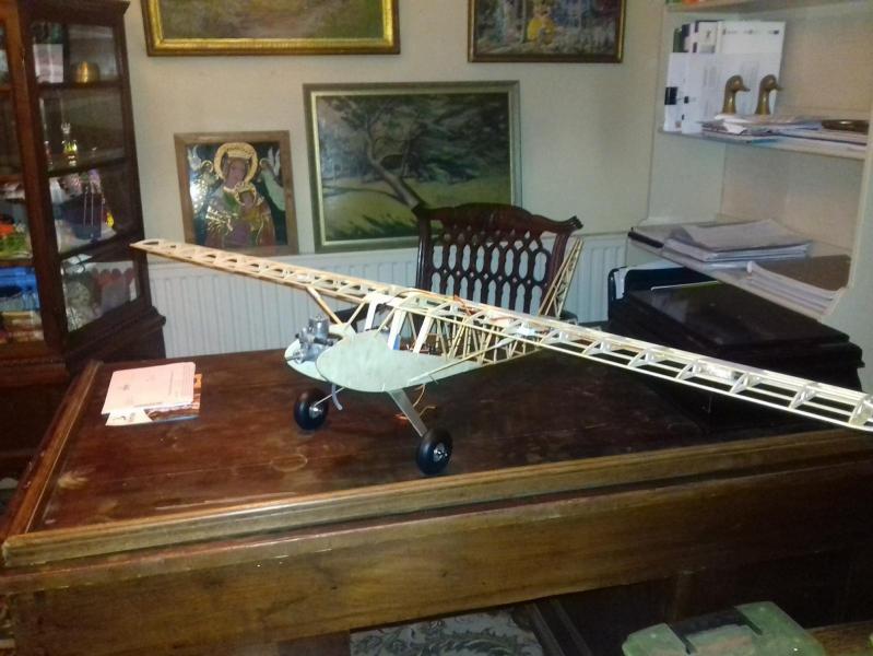

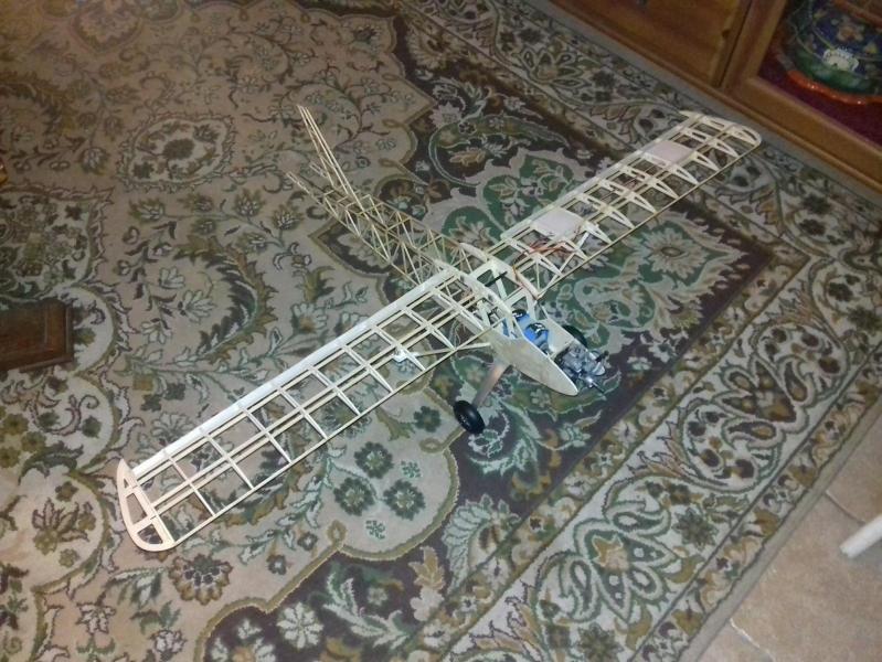

Tymczasem pierwsza większa przymiarka, jutro jakieś fotki wrzucę :):):)
Jak zamocować statecznik poz. do kadłuba?
Wytapatalkowane :)
Sorki za tło, ale nie miałem go zbytnio gdzie ustawić.  ;)
Kadłub udało mi trochę poprawić, wciąż jest lekko krzywy  :wacko:
PS: ponawiam pytanie odnośnie mocowania statecznika poziomego
