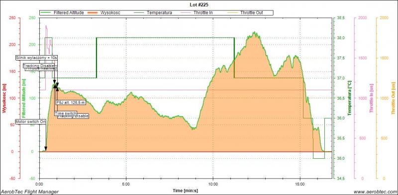

Z wiaterkiem i słonieczkiem pojawiła się termika (włączyła się jak odeszły chmurki). Można było zcząć lot dużo niżej. Mój target na ten rok 100 m i wylatany czas częściowo wykonałem - aby było powtarzalne.
podejście do 15 min lotu

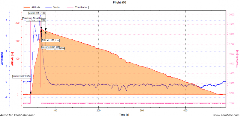

Coś mi tu za dużo cudów z tymi czasami. Model ok. 1500g z 200 m wylata tak do 6 min. Może do 7 min max. To daje opadania na poziomie 0.5 m/s.
Z logów z Altisa - późnym wieczorem opadanie wyszło mi ok 0.43 m/s - to daje mniej niż 8 minut. Z tego lotu z logów wynika również jakieś minimalne duszenie - albo jest to utrata wysokości w zakrętach.  Log jest z Jantara 3.9 m z masą ok 1580g.
182.1m I lot ok 410 s. = 0.44 m/s
