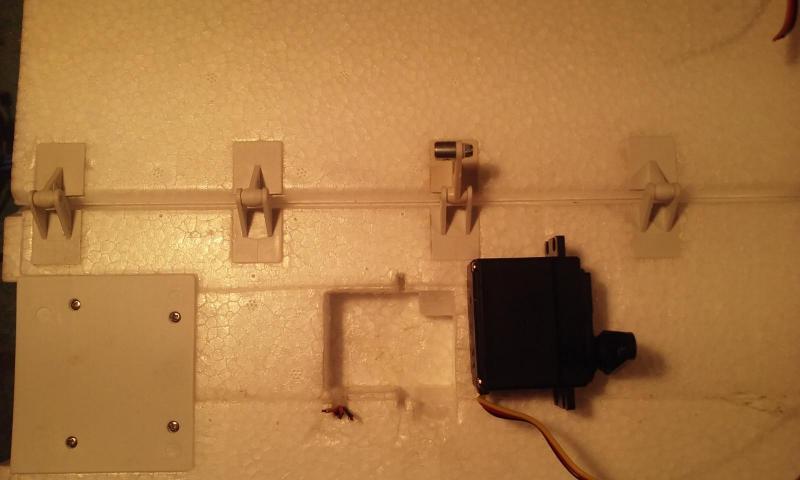

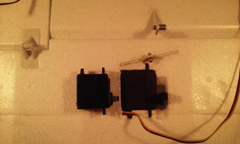

AMC Opublikowano 25 Października 2016 Autor Opublikowano 25 Października 2016 Zniesmaczyła mnie niepewność serw HS225. Nie dość, że brzęczą i drgają pomimo stabilnego i wolnego od zakłóceń sygnału, to jeszcze sypią się w nich tranzystory końcowe. Na 8 zainstalowanych pierwotnie tych serw tylko pięć było stabilnych bez obciążenia czymkolwiek. Zdecydowałem się więc na powiększenie miejsc na serwa także i w skrzydłach do rozmiaru standardowego, czyli ok. 40x20x38mm. Grubość profilu pozwala na taki myk, zostaje jeszcze ok. 5 mm pianki pod serwem : Różnica gabarytów nie wydaje się wielka, wagi też nieduża przy trzykilogramowym modelu : Oczywiście zaistniał dylemat wyboru, osiołkowi w żłobie dano ... Stareńkie używane HS300 są spokojne, ale siłę utrzymania pozycji zadanej mają dość małą. HS322 trzymają całkiem dobrze jak na te wymiary powierzchni sterowych, za to dwa nowe też dygoczą. Podparłem się kalkulatorem programowym do obliczeń wymaganych parametrów serw przy znanych parametrach sterów i lotu, wychodzi ponad 3 kG dla lotek i zniszczenie łączników dla niekontrolowanego otwarcia klap w szybkim locie - klejenie do pianki nie wytrzyma na pewno 8 kG; przyjąłem 25 m/s normalnie i 40 m/s w nurkowaniu, wizualnie "pi razy oko plus chmurka" mogło tyle być w nurku, w poziomym z grubsza zmierzyłem czas przelotu od słupka do 4-go słupka linii 15kV, są co 75m. No i kurczaki, co tam wsadzić ? Nie bardzo można je wymieniać ile razy się chce, bo też są wklejane. Żeby w ogóle dało się je stamtąd wyrwać, wklejam na UHU por licząc się z koniecznością wymiany, więc paćkam tylko tam, gdzie trzeba i tak, żeby można potem podejść narzędziami do rozcinania lub wyskubania kleju. Rozebrałem wczoraj stare serwo TP 995R. Na fioletowej zewnętrznej naklejce "Towardpro", wewnątrz na datowniku "TowerPro". Metalowa przekładnia, dwa łożyska kulkowe 6x10 na wyjściu, mosiężne wtopki osadzenia osi kół zębatych w obudowie. Silnik sterowany wykonawczo mosfetami mocy w obudowie SO-8, jedna para komplementarna mosfetów w każdej z takich dwóch. Serwo to kupiłem używane, bardzo mocno zużyte, napracować się musiało nieżle, skoro nawet wspomniane łożyska kulkowe już mają dość. Ale mimo to jest sprawne i jak na cyfrowe zachowuje się przyzwoicie. A nowe kosztuje mniej niż połowę ceny porównywalnego Hitec'a. Potem przyszła kolej na także mocno używaną Futabę S9253. To już wyższa półka, wszystko uszczelnione o-ringami, też mosfety na końcówce i też dość spokojne zachowanie luzem. Nie używałem jeszcze serw Corona, wyglądają wewnątrz na obrazkach przyzwoicie, cena też nie z kosmosu. Sypały się komuś ? Coś mi się widzi, że z Hitecem to będzie rozbrat, bo za takie pieniążki, jakie sobie za nie życzą w sklepach, to inni producenci oferują zdaje się o dwie półki wyżej. Możecie podzielić się Waszymi opiniami w tym względzie ?

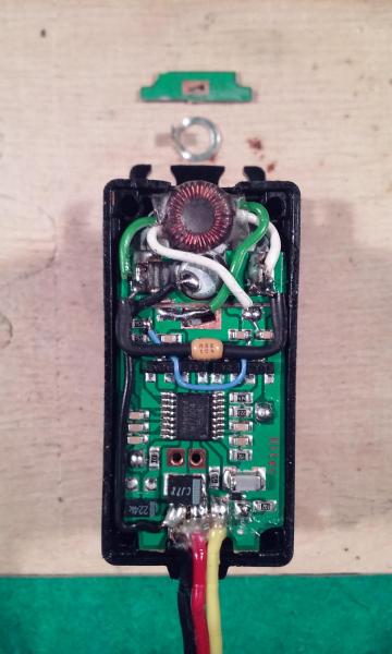

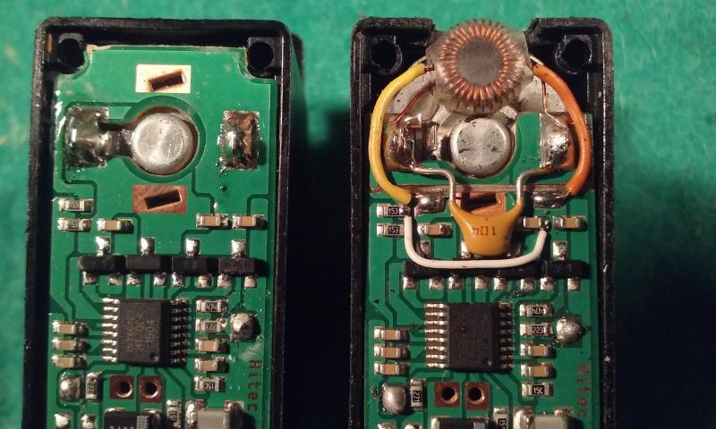

AMC Opublikowano 2 Listopada 2016 Autor Opublikowano 2 Listopada 2016 No i Zonk ... Dobrze, że tych serw nie wkleiłem w skrzydła, bo zaraz bym przymusowo sprawdzał, czy łatwo je wyrwać. Podłączyłem oba, tzn. lotkę i klapę prowizorycznie do instalacji FC, żeby sprawdzić, czy wszystko gra. Poruszałem jednym, drugim - niby OK. Ale jak przyhamowałem lotkę, to klapa leciutko się poruszyła. Więc przyhamowałem klapę w trakcie otwierania i teraz lotka się poruszyła, ale bardziej niż poprzednio klapa. Przewody tych dwóch serw biegną w kanale skrzydłowym równolegle, stykając się ze sobą. Jasna sprawa - to samo, co przy SW i SK. Przy zwiększonym oporze ruchu, gdy popłynie większy prąd, emitowane zakłócenia też są silniejsze. Wystarczało, żeby przejął je przewód drugiego serwa, z racji ułożenia silnie pojemnościowo (indukcyjnie też) sprzęgnięty z tym pierwszym. No i to drugie serwo miało wówczas niestabilny sygnał z nałożonymi tymi "śmieciami". Ale wypruć tych przewodów bez uszkadzania skrzydła się nie da, bo nakładka tworząca ów kanał jest wklejana na stałe. Ona ma wpływ na sztywność skrzydła, więc wkleiłem ją solidnie. Nie pozostało nic innego, jak likwidacja lub choćby stłumienie tych zakłóceń u żródła, czyli tuż przy silnikach serw. To serwa HS 322 HD - po lewej stronie przed dłubaniem, po prawej po dłubaniu : Wyjąłem płytkę i usunąłem jej górny fragment, żeby dławik zmieścił się "na grubość". Potem cięcie ścieżek w poprzek, skrobanie zielonej maski lutowniczej dla uzyskania pól lutowniczych końcówek dławika i wykonanie samego dławika. Na toroidalnym rdzeniu ferrytowym 2 x 18 zwojów DNEE 0,25 , w tym samym kierunku, symetrycznie na obwodzie rdzenia. Z powodu niechęci do montażowego krzyżowania przewodów musiałem zamienić miejscami skrajne przewody potencjometru, gdyż biegunowość silnika wzgl. wyjść mostka mocy (to te cztery tranzystory w obud. SOT 23 poziomo obok siebie, zakodowane "Y1" i "Y2") wypadła odwrócona przy takim sposobie wykonania i montażu dławika. A sposób ten jest znany jako najkorzystniejszy w tym przypadku. cdn.

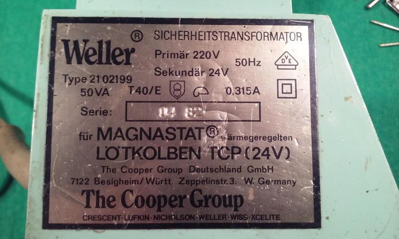

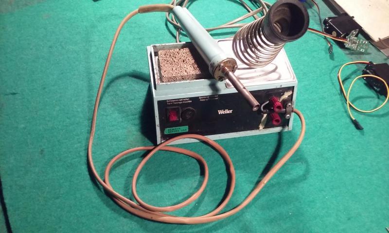

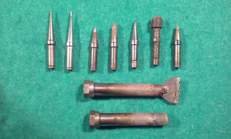

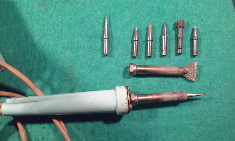

Bartek Piękoś Opublikowano 2 Listopada 2016 Opublikowano 2 Listopada 2016 Andrzej, napisz/zrób zdjęcie, czym lutujesz taką drobnicę (lutownica, groty). Dzięki z góry.
AMC Opublikowano 3 Listopada 2016 Autor Opublikowano 3 Listopada 2016 Andrzej, napisz/zrób zdjęcie, czym lutujesz taką drobnicę (lutownica, groty). Dzięki z góry. Weller Magnastat TCP 24V, prod. 04.1982 r. wg. tabliczki. Moc 50 watów. Groty są szybkowymienne, jest kilkanaście kształtów i długości dla każdego z czterech zakresów stabilizacji temperatury ferrowkładką w każdym z nich. Wkładka ma określony punkt Curie i magnesik termoodporny, który po założeniu grota lokuje się tuż pod nią. Magnesik jest sprzęgnięty cięgłem z wyłącznikiem o niebywałej trwałości (styki na oko - platynorod z czymś jeszcze chyba, bo twarde dość). Gdy grot, wnikający montażowo w hermetyczną tulejkę grzałki osiągnie temperaturę punktu Curie, ferrowkładka traci własciwości ferromagnetyczne i zwalnia magnes, co skutkuje rozłączeniem grzałki. Grot stygnie, znów przejście przez punkt Curie (w drugą stronę), magnes "ciap!" i grzeje znowu. Włączona lutownica regularnie cicho "cyka" co kilkanaście-kilkadziesiąt sekund, przypominając o sobie. W tamtych latach polscy fachmani w kilku zakładach PAN, które zakupiły takie lutownice, poróżnili się, przeczytawszy kosmiczno-abstrakcyjne cyferki w opisie fabrycznym dotyczące niezawodności i trwałości urządzenia. Jak dla Polski były także kosmicznie drogie, ale okazały się... tańsze od krajowych ! Z powodu tych cyferek... Są nadal produkowane i dostępne na rynku, teraz już nie tak bardzo drogie i jakość też już nie ta - nie wiem, gdzie je teraz rzeżbią, ale (Chińczycy ?) niezbyt wiernie kopiują oryginał, łatwo rozpoznać podróbę. Powszechne rynkowo groty są kiepskiej jakości, trzeba wybierać egzemplarze, bo wszystko podrabiane, a handlowcom opłaca się obrót tandetą (zakup - 1,0 ... 1,5 $ , sprzedaż - 28...39 złotych). Można jednak w Niemczech zdobyć oryginały. Do celów amatorskich wystarczają nieoryginalne wyselekcjonowane. Zrobię fotki .
Bartek Piękoś Opublikowano 3 Listopada 2016 Opublikowano 3 Listopada 2016 Dzięki. Już znalazłem. Jest do kupienia za 370-380PLN.

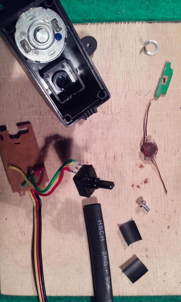

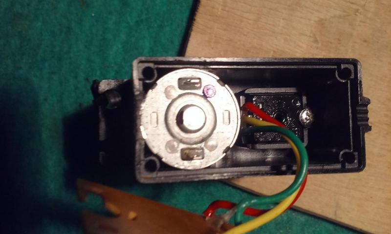

AMC Opublikowano 4 Listopada 2016 Autor Opublikowano 4 Listopada 2016 Zonków z serwami ciąg dalszy... W trakcie dłubania w drugim serwie zuważyłem, że potencjometr osadzony w "kieszonce" szytej na wymiar da się w niej poruszyć pod niewielką siłą. Śrubka, a raczej wkręt do tworzywa, która go jednostronnie (!) dociska, nie była jakoś szczególnie lużna, ale dała się łatwo dociągnąć o jakieś 30*, również niedużą siłą, bardzo daleką od tej zagrażającej przeciągnięciem gwintu. Wyjąłem zatem potencjometr, całkowicie wykręciwszy tę śrubkę i zmierzyłem go suwmiarką, kieszonkę również. Wyszło około 0,28 mm luzu poprzecznego całkowitego (po ok. 0,14 na stronę). No tiaaa... Zjawisko relaksacji mechanicznej, czyli trwałej zmiany kształtu pod działaniem długotrwałych naprężeń, występuje nie tylko w metalach, w tworzywach sztucznych także. Próbuję się domyślać, co działo się pod łbem tej śrubki na krawędzi obudowy potencjometru, którą ona dociska... Popłynęło to tworzywo ? Być może, ślad odgniecenia jest słabo widoczny, ale pod lupą x5 już coś można zobaczyć i wnioskować... Cóż było robić... Z cienkościennej rurki termokurczliwej o dobranej grubości ścianki wyciąć dwie wkładki wypełniające ten luz i tyle. Gdyby to serwo miało być użyte w spalince, to... Domyślacie się zapewne, co by się działo, gdyby ten potencjometr, obciążony bezwładnością przewodów (sam jest bardzo lekki i niekoniecznie by się poruszył) sobie drgał w kieszonce. Zresztą w modelu elektrycznym od sił aerodynamicznych też nie jest spokojnie w locie, nie mówiąc o niewyważonym napędzie na przykład... Przy każdej kontroli przedstartowej widzę, jak ogon dygocze od strumienia zaśmigłowego i cały samolot z nim także. Drugi obwód przeciwzakłóceniowy zrobiłem trochę inaczej, żeby nie musieć zamieniać miejscami przewodów do potencjometru, co nie ma związku z powyżej opisaną sprawą. Z tego całego dłubania wynikła taka myśl, że zaprojektowanie dobrego serwomechanizmu modelarskiego to nie jest bułka z masłem, a opanowanie produkcji takiego precjozum przeznaczonego do pracy w skrajnie trudnych warunkach graniczy z cudem. Tyle, że ten cud często występuje, przynajmniej w niektórych partiach produkcji. A za cud sprawdzony i od prawdziwych magików trzeba zapłacić duuużo. A i tak może boleśnie okazać się iluzją ... Mam wrażenie, że firma Hitec do cudów ostatnimi czasy jakoś nie ma szczęścia. Nie zostaje nic innego, tylko rozejrzeć się za tymi, którym ono częściej dopisuje. Albo tak samo, ale chcą za swoje cuda mniej talarków. Relacje na forum o serwach już się nieco zestarzały. Spróbuję odświeżyć, bo co mi pozostało...
