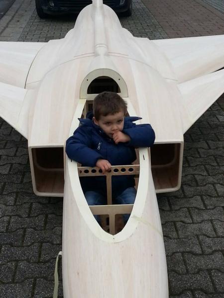

Vesla Opublikowano 27 Września 2016 Opublikowano 27 Września 2016 Nie jestem pewien czy to już gdzieś się tutaj nie pojawiło.Bardzo ciekawy przykład niskiej wytrzymałości konstrukcji.Ku przestrodze. Jak przyjrzeć się zdjęciom z budowy to konstrukcja wygląda słabo, nie dziwię się, że się rozpadł w locie. http://www.rcuniverse.com/forum/rc-jets-120/11605785-saab-gripen-1-2-a.html 3

Vesla Opublikowano 28 Września 2016 Autor Opublikowano 28 Września 2016 Popatrzcie na zdjęcia z budowy. To wygląda jakby całość była ze sklejki bez laminatu.

Vesla Opublikowano 28 Września 2016 Autor Opublikowano 28 Września 2016 Jak się przyjrzeć na te zdjęcia, to można zauważyć, że to "świerkowa gąska". On musiał się rozpaść.
Gość horn3t Opublikowano 28 Września 2016 Opublikowano 28 Września 2016 Nie wiadomo na czym się ta skorupa trzymała od środka - wręgi podłużnice klepki na wierzchu o niczym nie świadczą. Szkoda włożonej pracy

madrian Opublikowano 2 Października 2016 Opublikowano 2 Października 2016 Patrząc po klatkach to wyglądało tak: 1 - Urywa się ster kierunku w przechyle. 2 - Model zostaje obrócony ogonem w dół, a dziobem w górę. Przy czym jest przechylony prawym skrzydłem w dół. 3 - Urywa się statecznik pionowy. 4 - Model zadziera gwałtownie dziób i jednocześnie przechyla na prawe skrzydło. 5 - Model zaczyna wykonywać salto boczne. Dziób zadziera się w stronę przeciwną do kierunku lotu. 6 - Model traci pokrywę kabiny. Odrywa się prawe skrzydło przy kadłubie. Siła łamiąca skrzydło, powoduje obrót kadłuba wzdłuż osi podłużnej. 7 - Pęka kadłub na wysokości kabiny lub tuż za nią. W tym momencie model leci właściwie bokiem. 8 - Kadłub z napędem wpada w rotację. 9 - Odrywa się lewe skrzydło. W momencie gdy znajduje się prawie prostopadle do kierunku ruchu. 10 - Model spada. IMHO - Zawiniła konstrukcja statecznika i mocowanie steru. Reszta wynikła już ze zmiany położenia konstrukcji i wystąpienia nieprzewidzianych sił. Model kompozytowy też by się w tym przypadku mógł uszkodzić. Skrzydło prawe oderwało się, bo końcówka była zwrócona spodnią stroną w stronę kierunku ruchu i zadziałała dźwignia, wyrywająca skrzydło w górę. W bocznym locie, oderwał się kadłub w najsłabszym miejscu. Lewe skrzydło oderwane na końcu, gdy wykonywało rotację spodnią stroną w stronę kierunku ruchu - podobna dźwignia jak przy prawym skrzydle. Samoloty rzadko się projektuje tak by latały bokiem lub z kątem natarcia 90*. 2

madrian Opublikowano 4 Października 2016 Opublikowano 4 Października 2016 Wszystko racja, ale żeby model rozerwało w locie to jest nie do pomyślenia. Nie było sił zewnętrznych. Tak samo rozszarpałoby go w silnym noszeniu na kilkuset metrach. Jak to nie było? Były i to potężne. Model leci prosto, traci statecznik i bez zmiany prędkości gwałtownie się obraca i zadziera. Leci bokiem, leci w swój "dół", obraca się w poprzek kierunku ruchu. Strumień powietrza napiera na model ze stron, z jakich nie powinien. Poza tym, modelu nie rozerwało. Przyjrzyj się uważnie. Najpierw traci jedno skrzydło, potem się łamie na wysokości kabiny, a później traci kolejne skrzydło. Jak się przyjrzysz, do końca, kadłub z napędem jest cały. Nie ma statecznika, skrzydeł i kokpitu, ale bryła kadłuba jest zwarta i kompletna. Leci co prawda w towarzystwie chmury drzazg, ale to nie jest efekt "rozerwania", modelu. Zgodzę się, że flatter mógł zniszczyć ster i statecznik. Reszta zaś wynika już z braku stabilności. Nie jeden samolot i model, w podobnych warunkach zakończyły żywot.
