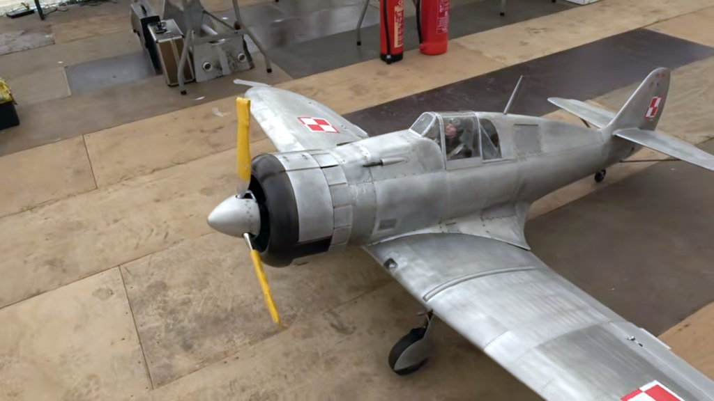

A weź kawałek rurki stalowej cienkościennej (za darmo masz fi 10) ,zwyczajnie przepal palnikiem. W niewidocznym miejscu zaciśnij nasuniętą stalową na aluminiową  i z głowy problem i wydatki.
Efekt naturalny a nie udawany farbkami...
Taki efekt to nie tylko wygrzanie ale na zmianę z nalotem rdzy
Najpierw wysoka temperatura powodująca zmianę koloru stali i wyczyszczenie z wszystkich zanieczyszczeń co jest powodem do nalotu delikatnej rdzy i ponowne uruchomienie silnika nagrzewanie i tak w kółko .
Moim zdaniem wyszło bardzo fajnie.
O tyle o ile da się to ze zdjęć wywnioskować.
Po za tym światło mocno te kolory "robi". Widać jaka jest różnica na pierwszym zdjęciu robionym przy pełnym słońcu i drugim, gdy słońce zaszło za chmurę .
Najlepiej by było na żywo obczaić - mam nadzieję, że się kiedyś uda ;)
Jedyne co, to widać, że kolektor w modelu jest hm...  zbyt idealny :D
W tym od gladiatora widać ugięcia na liniach nitowań, wgniecenia itd.
Ale to zawsze jest szok dla modelarza, obejrzeć z bliska samolot w muzeum - te wszystkie nierówności, szpary, niedoróbki...
Natomiast co do cen takich alcladów np. no to niestety nasze hobby tanie nie jest...
Rozmawiałem kiedyś na ten temat w sklepie modelarskim i konkluzja była taka, że jeśli ktoś szuka taniego hobby, to szachy są fajne (o ile się nie zacznie grać na kasę :D).
Całkiem dobrze, a jak na pierwsze spotkanie z Alcladami to rewelacja. Ale w moim odczuciu malowanie jest zbyt jednostajnie. Przy tak małej skali warto było by trochę zróżnicować efekty przegrzania ponieważ w różnych miejscach kolektora temperatury działające na blachę były różne.

Prace cały czas trwają. Osłona kabiny robiona "na piechotę", to jest wyzwanie! Kurcze, fura roboty, a efektów prawie nie widać.
Ale tak to jest jak człowiek bawi się w "makiety". Se kurcze wymyśliłem,....  kabinę odsuwaną,.... to teraz mam. Ale dam radę... nie będę spał, nie będę jadł, a i tak ją ujarzmię  :) .
