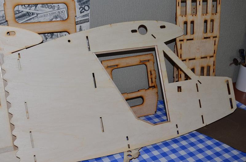

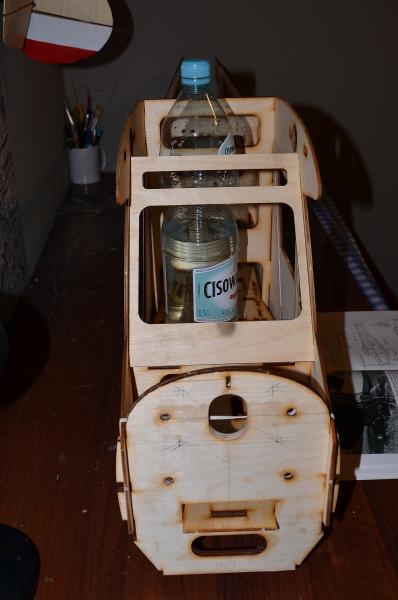

Guest horn3t Posted November 4, 2016 Posted November 4, 2016 Stałem się posiadaczem zestawu KIT od Leszka Jury – ELJOT w skali 1/4 Model o rozpiętości 2 550 mmi długości 1 800 mm Zestaw Leszka zawiera wszystko co jest potrzebne do budowy jedynie co potrzeba do tego modelu zakup pokrycia w postaci foli, to jest duży plus tego zestawu. Model budowany z tego zestawu nie jest wierną repliką a jedynie może pół makieta oddającą kształt i sylwetkę samolotu. Do napędu zamierzam użyć wstępnie silnika bezynowego 2 T 35 cc możliwe że zostanie użyty benzynowy silnik 4 T. 2

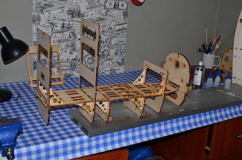

Guest horn3t Posted November 5, 2016 Posted November 5, 2016 kolejny piękny model z miła chęcią bede spoglądał na relację z budowy. Mozna wiedzieć ile zapłaciłes za zestaw? Cena Cena zestawu KIT: 1 790 zł jest na stronie wykonawcy http://www.modelpartner.ig.pl/sklep/index.php?rwd-5-2-55m,199 Dodam, że jest to zestaw przez duże "Z" zawiera wręgi konstrukcyjne, listwy sosnowe, balsowe, balsę na pokrycie, kompletne podwozie, zawiasy, snapy metalowe z popychaczami, linki do pul-pul, maskę laminatową, oszklenie kabiny. Praktycznie do tego trzeba materiał na pokrycie ja wybieram folię imitującą płótno Oratex i wstawić swoje wyposażenie. Dodam, że skradając na razie kadłub wszystko pasuje bardzo dobrze, jakość materiałów jest także bardzo dobra. Polecam zwłaszcza jak ktoś zastanawia się nad np. PiperCub zestawów kit.

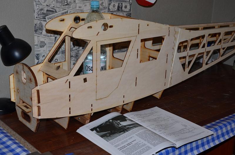

kesto Posted November 5, 2016 Posted November 5, 2016 Czy woda Cisowianka była w zestawie? Najbardziej interesuje mnie malowanie wojskowe tej piątki. Rzadkość ogromna.

Guest horn3t Posted November 10, 2016 Posted November 10, 2016 Co do napędu jeszcze raz dziękuję za uwagi i sugestie. Konstruktor tego zestawu przewidział montaż wczepu do holu szybowca, zamierzam to wykorzystać, więc mocniejszy silnik się przyda. Do zwykłego latania dam śmigło najmniejsze i o najmniejszym skoku jakie zaleca producent silnika, silnik będzie odpowiednio wyregulowany. Pierwotnie chciałem ten zestaw zwyczajnie poskładać (co przy jakości elementów można zrobić w 2 tygodnie) ale zrobię kilka drobnych poprawek zbliżających ten model do oryginału. Model ten ma zaprojektowany odczepiany statecznik poziomy, co jest bardzo korzystne przy transporcie. Zmierzam serwomechanizmy zamontować w połówka sterów po 1 na połówkę tylko zastanawiam się jakie? 3-3,5 kg np. HS85 lub mocniejsze cyfrowe np. SAVOX SH-0256, lub KST DS135MG. Osobiście dla takich modeli preferuje Hitec i najchętniej bym dał HS 485HB tylko waży ono swoje. Ale to takie drobne dylematy składacza. Ps. Model się robi ale na razie nie ma co pokazywać
