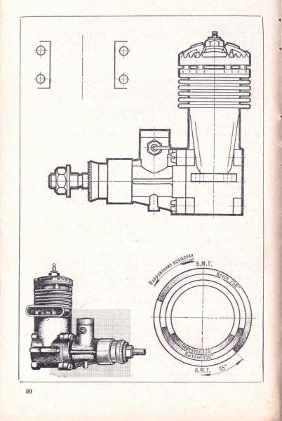

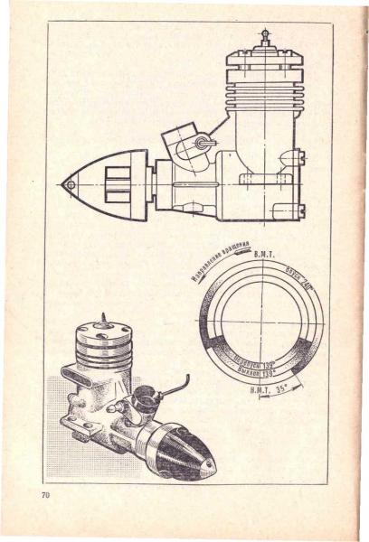

stan_m Opublikowano 27 Marca 2019 Opublikowano 27 Marca 2019 Fajny konkurs ...Odpowiedź zawarta jest w porównaniu załączonych obrazków. 1
AndrzejC Opublikowano 27 Marca 2019 Autor Opublikowano 27 Marca 2019 A swoją droga, to ciekawe czy ktoś z tych wykresów wyciągnie wnioski. W sumie odpowiedzi nadal nie ma A.C.

stan_m Opublikowano 28 Marca 2019 Opublikowano 28 Marca 2019 No, żeby METEORA puścić w rezonansie, to też trzeba być fachowcem z woj. legnickiego, a ściślej z Powiatu Jaworskiego . Te Gruzy to nie moje. Z Europy są. Ale też nasuwa się ciekawe pytanie: Czy na silniku KOMETA MD5 z dawnego CCCP można uzyskać zjawisko rezonansu? Może któryś z kolegów silnikowców odpowie? A.C. Odpowiedź na w/w pytanie brzmi: Tak. Silnik Kometa MD5 nadaje się do pracy z wykorzystaniem rezonansu kanału wylotowego. Natomiast NIE NADAJE się do pracy w warunkach rezonansu silnik METEOR. Uzasadnienie wynika z przedstawionych wykresów kołowych rozrządu wspomnianych silników. W przypadku silnika Kometa widzimy, że kanał wylotu (wydechu) otwiera się o 15 stopni wcześniej niż kanał przelotowy (ten, którym mieszanka podąża do cylindra) w przypadku połowy jednego cyklu (30 stopni dla jednego obrotu wału). Te trzydzieści stopni różnicy na korzyść kanału wydechu to jest "czas", w którym nie tylko spaliny uchodzą z cylindra ale też w tym "czasie" odbita fala stojąca powracająca do cylindra wpycha rozpyloną w spalinach, niespalona mieszankę czyli doładowuje cylinder!. Takiego zjawiska nie może być w silniku METEOR bowiem z wykresu rozrządu tego silnik wynika, że kanały przelotowy i wydechu w tym silniku otwierają się i zamykają w tym samym kącie obrotu wału czyli 139 stopni. W tym przypadku powrót mieszanki z kanału wylotowego do cylindra jest niemożliwy. Im większa różnica kąta kanału wylotu i kąta kanału przelotowego tym lepsze jest wykorzystanie zjawiska rezonansu!. Post Scriptum: 1. Opis powyższy jest mocno uproszczony ale (mam nadzieję) za to zrozumiały. 2. "перепуск" - przelot "выхлоп" - wylot "впуск" - ssanie
AndrzejC Opublikowano 28 Marca 2019 Autor Opublikowano 28 Marca 2019 Yes,yes.yes. Z tym, że nie ma żadnej możliwości, żeby KOMETA weszła z jakąkolwiek rurą w rezonans. NIE MA TAKIEJ MOŻLIWOŚCI To także wynika z tego wykresu. W pewnym momencie kiedy pokręcamy wałem i ustawiamy tłok w górnym położeniu otwiera nam się szczelina w oknie wydechowym pod tłokiem. I ja nie znam takiego przypadku, żeby silnik o takiej budowie w czasie pracy zgrał się z rurą rezonansową. Owszem kąty rozrządu są takie jak w silniku wyczynowym, ale to wynika z olbrzymiego skoku tłoka. i z niczego więcej. KOMETA jest mało udaną kopią silnika SUPER TIGRE G21 z 1954 roku, http://www.meca-region16.de/motoren/show.php?id=353 który także nie ma możliwości pracy w rezonansie. W tamtych czasach, o rezonansie w silnikach modelarskich nikt nawet nie pomyślał, choć wiedza o jego istnieniu co poniektórym mądrym mechanikom, zwłaszcza wojskowym była wtedy znana. Pomijam już tą kratkę w oknie wydechowym, która absolutnie powodowałaby zakłócenia w pracy silnika w połączeniu z rurą.... Żeby zgrać silnik z rurą, to cały układ MUSI być szczelny, a w tym przypadku szczelny nie jest. Rezonansu nie będzie także wtedy, kiedy np rozszczelni nam się układ .wydechowy, bo np odkręci się kolektor, lub wypali się silikon uszczelniający. Silnik natychmiast zwalnia. Zawodnicy to wiedzą . Co do silnika o nazwie METEOR to jest tak jak Kolega Stanisław pisze, choć ja bym jeżeli by mi oczywiście na tym zależało, próbował tego rezonansu poszukać. Tyle, że najprawdopodobniej jeżeli dany METEOR wszedłby w rezonans to to by był jego pierwszy i ostatni raz Później w zasadzie z silnika zrobiłoby się to co na zdjęciu powyżej, czyli grzechotka . W tym silniku tylko dwie rzeczy były dobrze wykonane. Dysza gaźnika i kołpak śmigła . A.C.
stan_m Opublikowano 28 Marca 2019 Opublikowano 28 Marca 2019 Jeżeli występuje szczelina w oknie wydechowym przy zewnętrznym zwrotnym położeniu tłoka to rzeczywiście o rezonansie trzeba zapomnieć a nawet płukanie takiego silnika jest mocno zakłócone. Ja ostatni raz Kometę miałem w rękach w roku 1978 (mam nawet po niej pamiątkę na dłoni) więc nie pamiętam takich szczegółów natomiast na forach są zdjęcia tzw. Nowej Komety, gdzie wydaje się, że problemy, o których Andrzeju piszesz zostały rozwiązane. A co do szczeliny w oknie wydechowym to istnieje i taka opinia: W. Schier "Miniaturowe silniki spalinowe", str 160-161, Dobór silnika (do rezonansu - dopisek mój) (...)(...) "3. Dodatkowe zasysanie. Zasysanie dodatkowego powietrza (pod tłokiem) często stosowane w wielu silnikach, zwłaszcza samozapłonowych, w przypadku zastosowania rezonansowego układu wylotowego jest cechą zdecydowanie niekorzystną - następowałoby bowiem wysysanie świeżego ładunku wprost ze skrzyni korbowej do wnętrza przewodu wylotowego."
