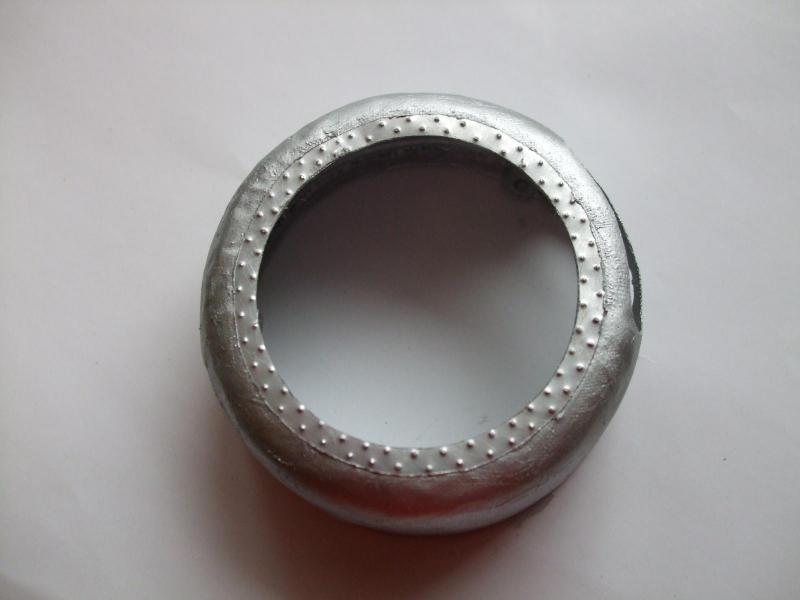

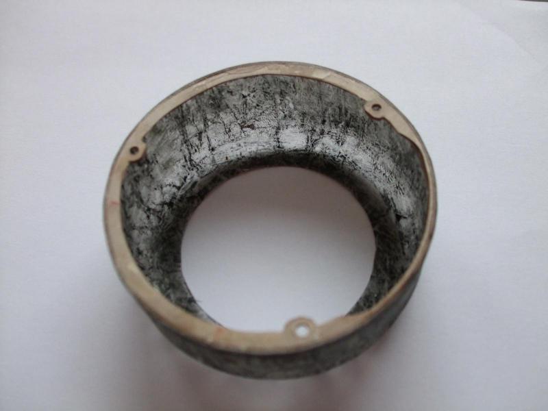

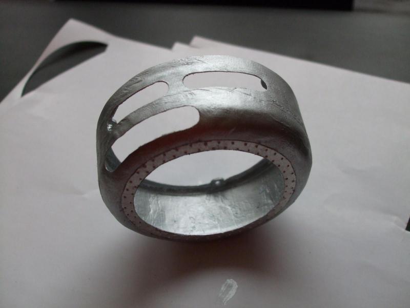

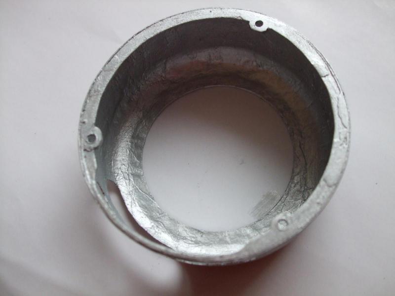

safari28 Opublikowano 18 Kwietnia 2017 Autor Opublikowano 18 Kwietnia 2017 Witam pomału dzióbek się robi
safari28 Opublikowano 19 Kwietnia 2017 Autor Opublikowano 19 Kwietnia 2017 Witam dzisiaj zacząłem składać clargeta od razu powiem że to w tej skali nie będzie proste zadanie

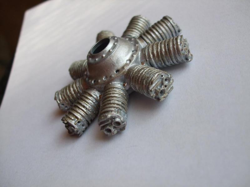

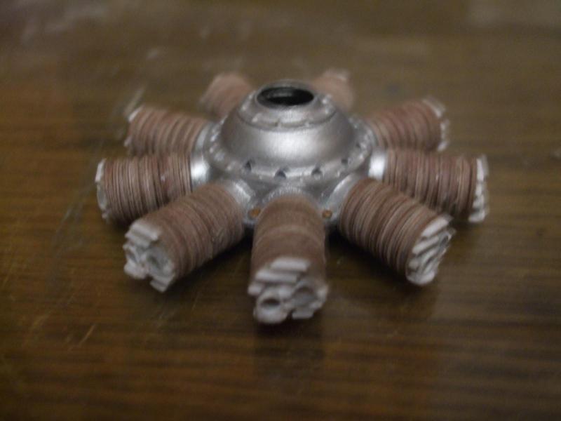

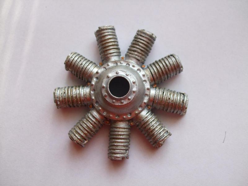

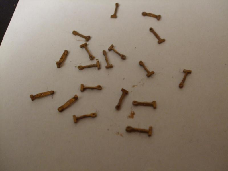

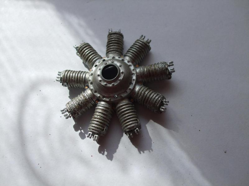

safari28 Opublikowano 25 Kwietnia 2017 Autor Opublikowano 25 Kwietnia 2017 Czy będzie latał to się okaże mam taką nadzieje. Silnik nie będzie wirujący chociaż było by to wykonalne między wałem a śmigłem zamontować łożysko. Dzisiaj kolejna porcja drobnicy pomału uzbrajam silnik w zawory i inne cuda, oczywiście to będzie benzyniak
safari28 Opublikowano 28 Kwietnia 2017 Autor Opublikowano 28 Kwietnia 2017 Witam prace przy zaworach zakonczone

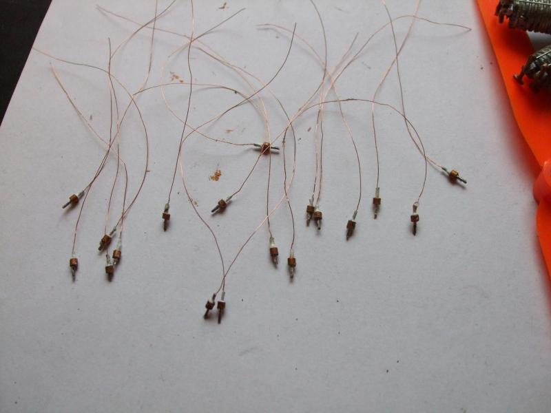

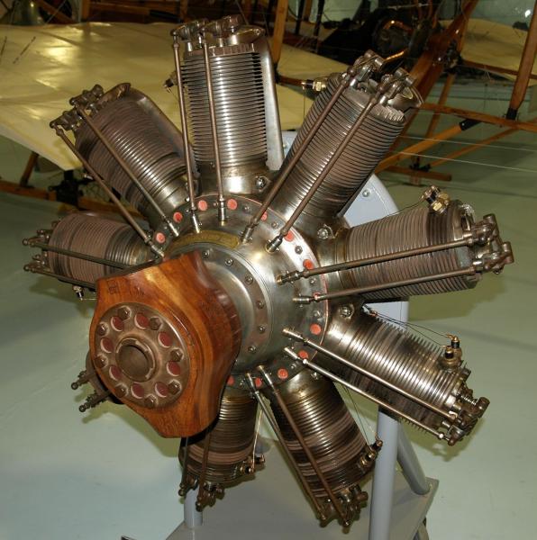

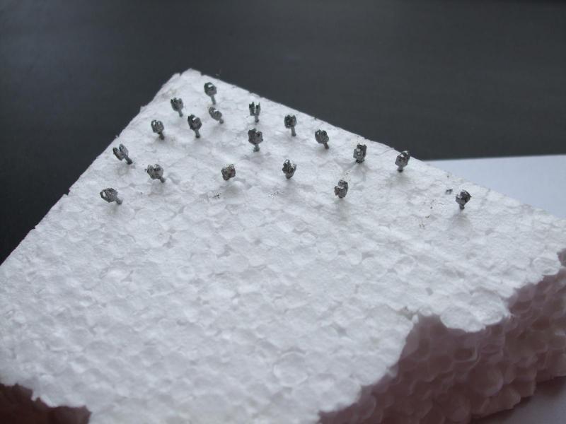

safari28 Opublikowano 28 Kwietnia 2017 Autor Opublikowano 28 Kwietnia 2017 Z czego ten silnik zrobiłeś Sklejka 0,6 i poliestyren 0,5mm drucik 0,5mm Dzisiaj jeszcze zrobiłem świece strasznie to maciupkie
Vesla Opublikowano 28 Kwietnia 2017 Opublikowano 28 Kwietnia 2017 Wojtek, ale wiesz, że to się da leczyć? :-) he, he. Wybacz głupi żart. Świetne.

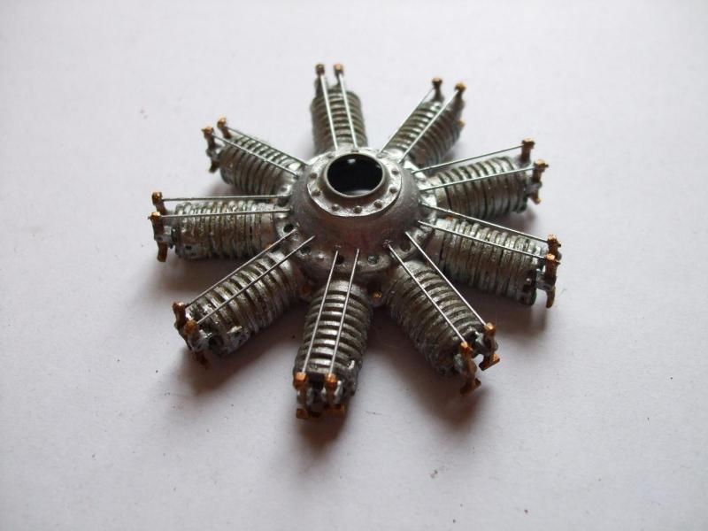

safari28 Opublikowano 29 Kwietnia 2017 Autor Opublikowano 29 Kwietnia 2017 Świece nagwintowane i wkręcone myślę że temat silnika można zamknąć 1

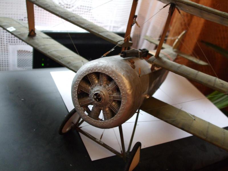

safari28 Opublikowano 30 Kwietnia 2017 Autor Opublikowano 30 Kwietnia 2017 Witam Bartek silnik waży 9 g maska 4. specjalnie robiłem taki cieżki żeby nie trzeba było doważać przodu. Dzisiaj wszystko poskładane do kupy pora zajać się śmigiełkiem docelowo pójdzie 7x3 na 6x3 silnik pobiera 2A chyba nie jest źle
