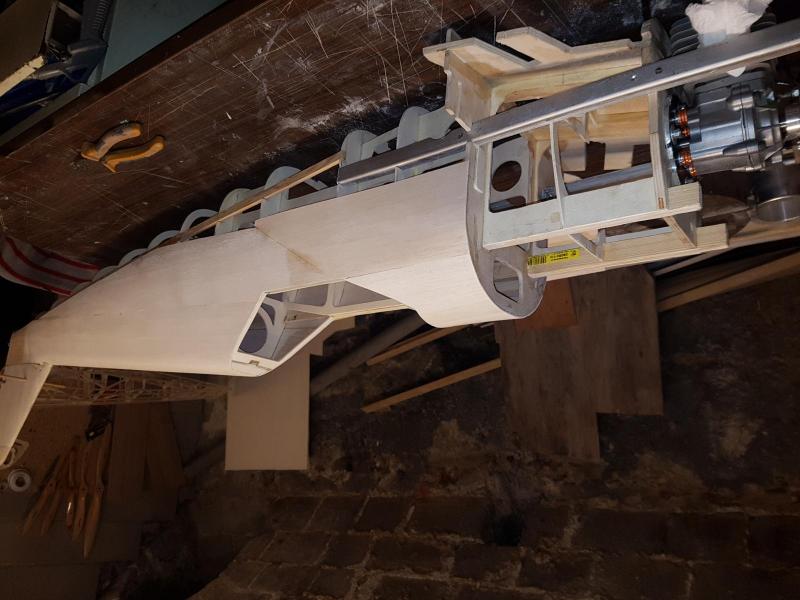

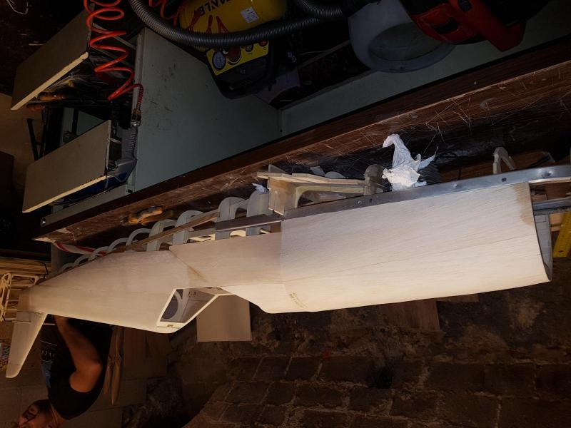

coster Opublikowano 29 Października 2017 Autor Opublikowano 29 Października 2017 a to dzisiejsza praca chłodzenie będzie miał dobre bo głowica będzie wystawać ale nie będzie widoczna bo schowana będzie w obudowie filtra od dołu .
radziu45 Opublikowano 29 Października 2017 Opublikowano 29 Października 2017 Tylko tak długi wał będzie powodował dodatkowe wibracje . Mam nadzieje że to nie będzie pręt gwintowany widoczny na zdjęciach .
coster Opublikowano 29 Października 2017 Autor Opublikowano 29 Października 2017 Tylko tak długi wał będzie powodował dodatkowe wibracje . Mam nadzieje że to nie będzie pręt gwintowany widoczny na zdjęciach . post wyżej pisałem że nowy wał będzie na dniach toczony i dodatkowo będzie wyważony żeby nie było bić
skippi66 Opublikowano 29 Października 2017 Opublikowano 29 Października 2017 P - 39 też miał taki długi wał i latał, więc Sebastianowi zapewne się uda.

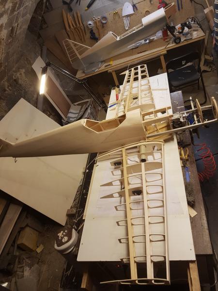

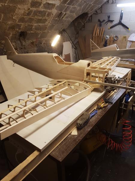

coster Opublikowano 5 Listopada 2017 Autor Opublikowano 5 Listopada 2017 a to takie weekendowe dłubanie waga na dzień dzisiejszy +/- 7kg
