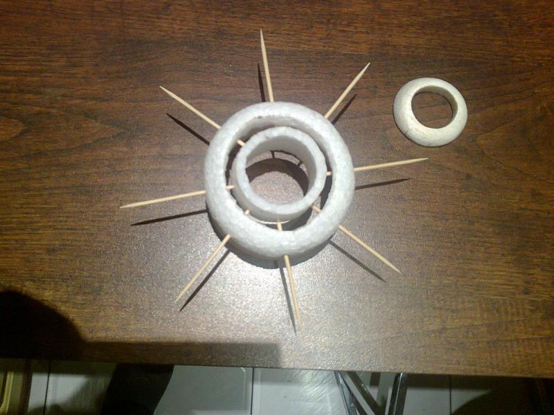

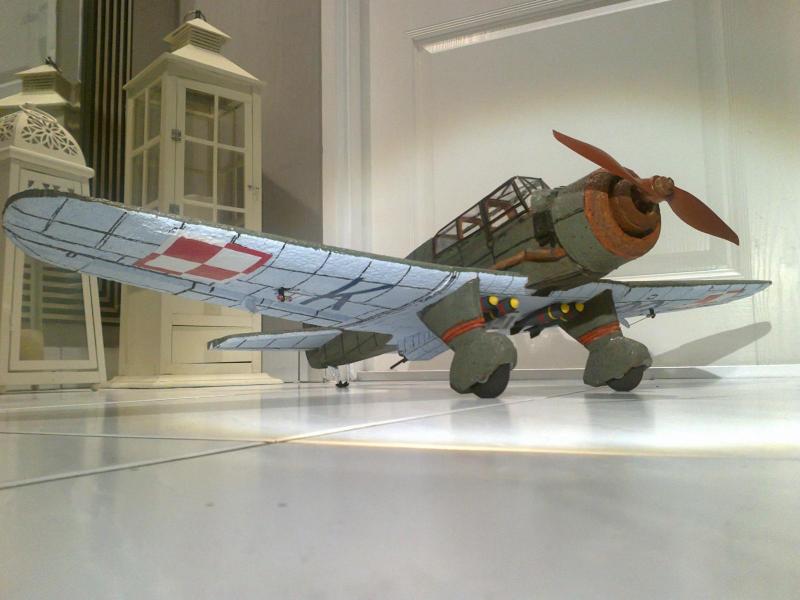

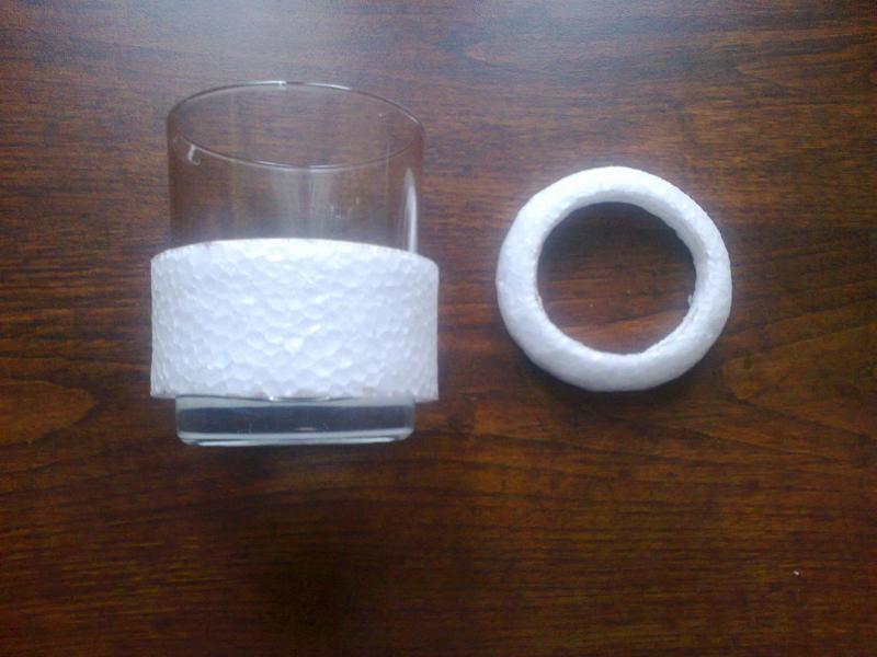

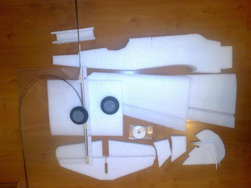

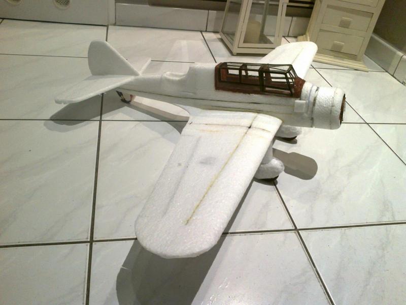

RyżyKoń Opublikowano 26 Marca 2017 Opublikowano 26 Marca 2017 Z dużą ,dozą nieśmiałości, mając na uwadze dwie wspaniałe prezentacje / wrocławska lokomotywa i Vickers po krakowsku / poparte wspaniałymi materiałami filmowymi , oraz niesamowita wiedzą techniczną na temat kombatów , chciałbym przypomnieć wcale nie występujący na zawodach / chociaż Mirek- "mirolek" pisał kiedyś ,że jakiś czas temu latało kilka takich kombatów na zawodach , ale były zbyt wolne i zaprzestano ich używać do walk / PZL23 KARAŚ. Samolot zasługuje na prezentacje , przecież walczył w 1939 r i nawet wygrywał, Nie będę się rozpisywał na tematy techniczne , kto będzie chciał sam dojdzie co to był za samolot i jakie miał parametry . Jednak nasi lotnicy latając na "Karasiach" kilka walk powietrznych wygrali !! .Nie będę wywarzał otwartych drzwi i opisywał budowę. Skupię się tylko na problemach wynikających podczas budowy i mam nadzieję , że moja prezentacja może trochę przyciągnie zwolenników "Karasia" jako kombata. Skontaktowałem się z Markiem z "napolskimniebie" i nawet nie musiałem bardzo prosić o wycięcie dla mnie Karasia. Zgodził się bardzo szybko i po jakimś czasie / też nie tak długim jak myślałem/ przyszły pianki. Zgrabnie wycięte, prezentowały się fajnie , ale Marek zapomniał dodać osłonę silnika. Poradziłem sobie używając szklanki i kawałka epp. Dorobiłem mniejszy pierścień na którym miałem umieścić cylindry, całość wzmocniłem pierścieniem wykonanym z balsy i jakoś poszło. Problemem okazało się umieszczenie małego pierścienia, tak aby zachować skłon i wykłon silnika . Wykałaczki pomogły i umocowałem go w odpowiedni sposób w odpowiedniej odległości , zachowując odpowiedni dystans do wirującego napedu. Po raz pierwszy budując kombata musiałem w pierwszej kolejności przymocować silnik do kadłuba , żeby dokonać przymiarki wykonanej osłony . Następny problem to kabina......
Vesla Opublikowano 27 Marca 2017 Opublikowano 27 Marca 2017 W moim PZL 26 zmniejszałem powierzchnię boczną owiewek kół (orle porty), na wietrze działały jak żagiel i latanie było... hmm trudne :-)

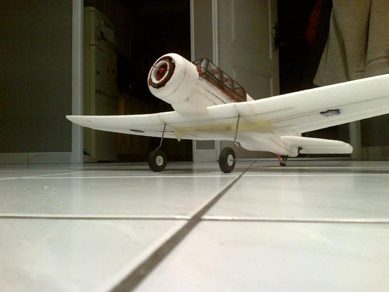

mirolek Opublikowano 27 Marca 2017 Opublikowano 27 Marca 2017 Stałe podwozie zwalnia model w locie, trzeba go też dobrze umocować aby nie ulegało uszkodzeniu przy lądowaniu w krótkiej trawie a to wraz z drutem goleni, dodatkowy ciężar. Nie pomaga w rozwijaniu prędkości też potężna osłona silnika gwiazdowego zatem ta konstrukcja ma więcej minusów niż plusów w ESA i pewnie dlatego tak rzadko Karaś jest budowany. Plusem jest niewątpliwy urok tej konstrukcji i jego historia. Bardzo się cieszę, że pojawił się w budowie ten model i mam nadzieję, zobaczyć go na zawodach. trzymam kciuki - powodzenia ms

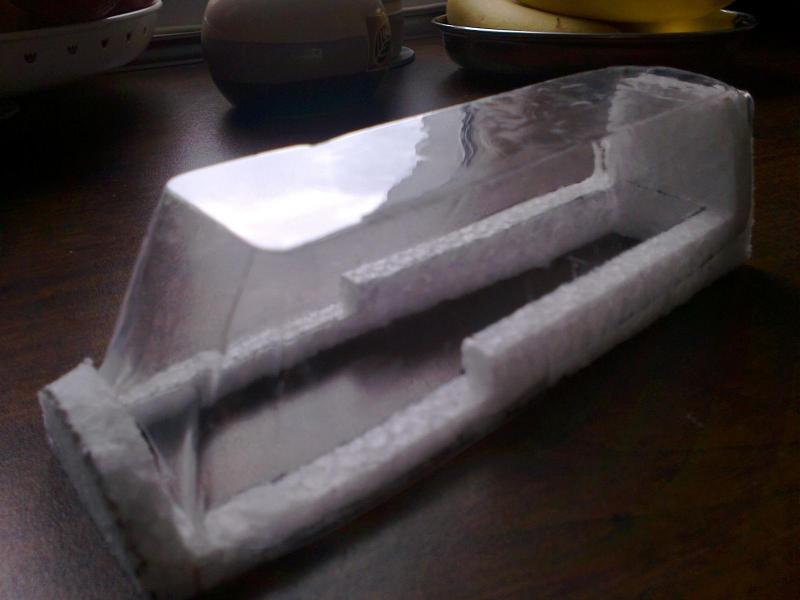

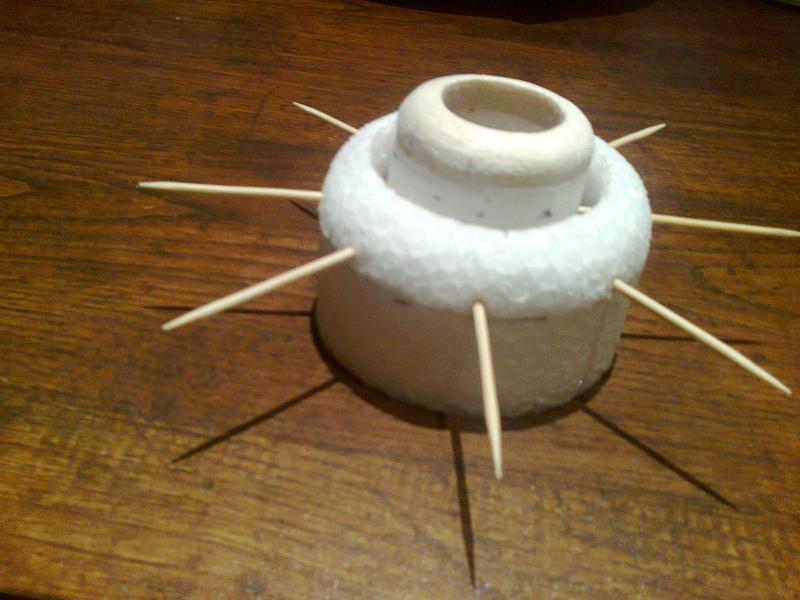

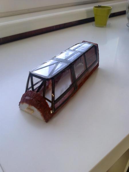

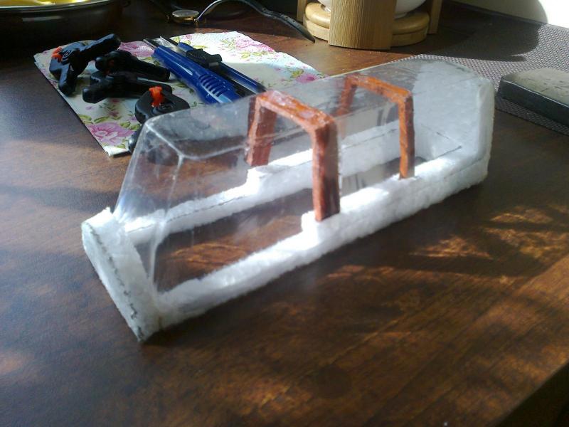

RyżyKoń Opublikowano 27 Marca 2017 Autor Opublikowano 27 Marca 2017 ....tak Mirek , lata wolniej i może się równać tylko z samolotem ze stałym podwoziem. Podwozie w moim Karasiu zrobiłem w oparciu o Twoje propozycje zawarte w opisie budowy Ju-87D, podobnie jak i kabinkę .Kabina w PLZ to nie kabina myśliwca , tylko "szklarnia"! Wykonać ją można tylko z butelki 2,5 l ,,,i tu skończyły się te dobre wiadomości. Zrobiłem kabinę i gdy zamontowałem ją do samolotu okazało się że całość konstrukcji skręca się i jest bardzo niestabilna . Podobna sytuacja miała miejsce w budowanym przez Michała Karasiu XL . Tam wzmocniono konstrukcje kabiny poprzez wklejenie poziomej wręgi ... nic to nie dało i w końcu Michał zastąpił "szklaną" kabinę , kabiną zrobioną z epp. Ja ten problem rozwiązałem wklejając w kabinę dwie pionowe wręgi przyklejone do kabiny i podstawy. Pomogło i całość jest sztywna , nie wygina się na boki. Zaletą tej "szklarni" jest przestrzeń w której wszystko się mieści , a środek ciężkości łatwy do ustalenia. Kabina z głowy. Został jeszcze jeden problem ... Wygląd przodu samolotu. Marek zrobił zbyt krótki nos i wygląda to , tak jakby ktoś "Karasiowi " dał w "dziób". Trzeba przedłużyć "nos" o 2 cm , żeby jakoś to wyglądało i żeby był pięknym PZL 23.

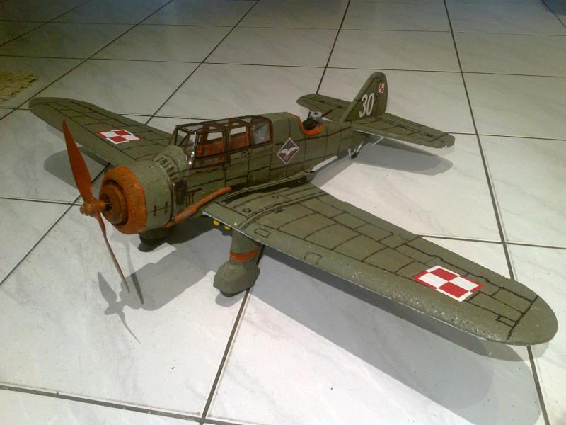

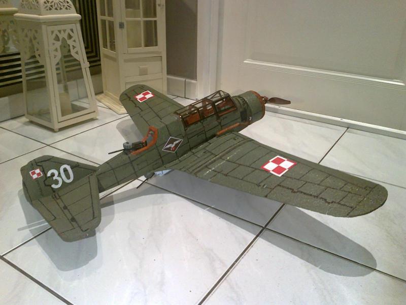

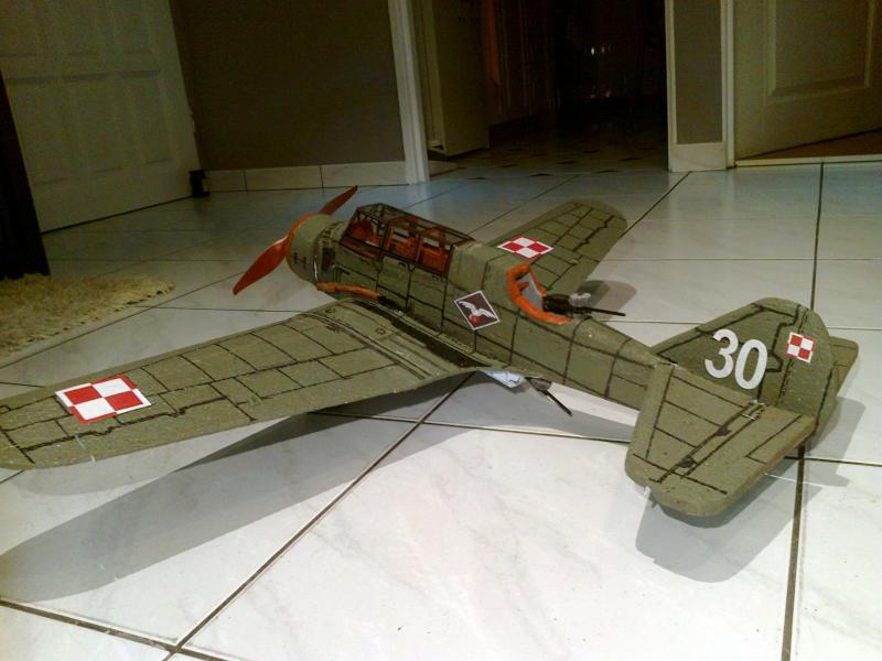

RyżyKoń Opublikowano 28 Marca 2017 Autor Opublikowano 28 Marca 2017 Przedłużyłem mu nos o 15 mm, dołożyłem pierścień 7 milimetrów ,aby zakryć wstawkę .Dorobiłem "orle portki" i owiewki na koła .... i tutaj mam prośbę do Marka . Jeże to możliwe , proszę dodaj do następnych zestawów "Karasi" i Ju-87 wydrukowane owiewki i portki. Będą bardzo ładne i nie trzeba będzie się męczyć , aby je samemu wystrugać. Samoloty zyskają na wyglądzie i będą dużo ładniejsze niż moje. To taka dygresja , a wracając do prezentacji , dokończyłem montowanie elektroniki , pomalowałem cały i...zauważyłem , że puste stanowisko tylnego strzelca szpeci całość .....dorobiłem karabiny i dołożyłem bomby . Mirek /Mirolek/ spokojnie, uzbrojenie samolotu jest dopinane na magnesy /rozebrany stary silnik/ i zawsze przed udziałem w bitwie będę je zdejmował., a :"Karaś" zyskał na drapieżności. No, to na tyle , polecam wszystkim , fajny model, fajnie się go buduje. Do zobaczenia na zawodach 2

Grzechu RC Opublikowano 29 Marca 2017 Opublikowano 29 Marca 2017 Świetny! Walczyć może, ale szkoda bo prezentuje się super! I te uzbrojenie! Bomby nadają naprawdę sens samolotowi. Nie wiedziałem że bomby można podwiesić na magnes. Zastanawiam się czy dało by się zrobić prosty magnetyczny mechanizm zwalniający je w locie? Byłaby dodatkowa atrakcja na zawodach. Bombą do celu!

Osa Opublikowano 12 Kwietnia 2017 Opublikowano 12 Kwietnia 2017 Heee. Widzieliście jak Karaśkiem wylądował? No szacun Panie.
Grzechu RC Opublikowano 12 Kwietnia 2017 Opublikowano 12 Kwietnia 2017 Ho Ho Ho! Pięknie wygląda na niebie! Z boku nie widać nic niepokojącego leci jak ulał, możesz walczyć. A z taśmą będzie bardziej stabilny . Zazdroszczę lotniska, u mnie tylko trawiaste.
mirolek Opublikowano 13 Kwietnia 2017 Opublikowano 13 Kwietnia 2017 Brawo - oblot zaliczony i to z przytupem tj. mam na myśli z pięknym lądowaniem Przy mniejszym wietrze dobrze byłoby zobaczyć jak to szybko lata ale niezależnie od bojowych możliwości Karasia, pięknie wygląda w powietrzu - gratuluję!!! ms
