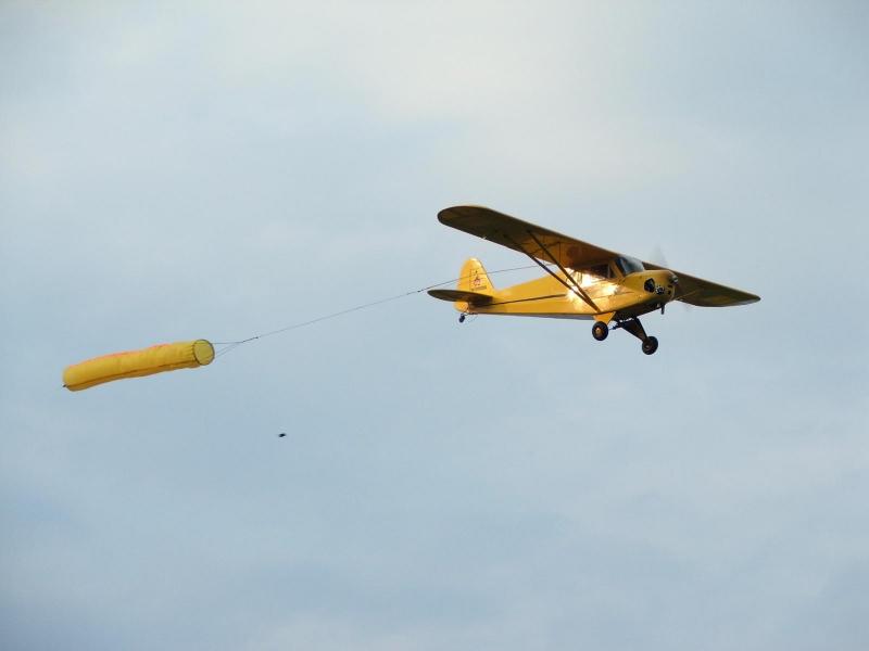

Marcin K. Opublikowano 22 Kwietnia 2017 Opublikowano 22 Kwietnia 2017 U mnie tak było, start z ręki;) http://pfmrc.eu/uploads/monthly_05_2015/post-16977-0-02621900-1430511690.jpg
CichyBart Opublikowano 22 Kwietnia 2017 Opublikowano 22 Kwietnia 2017 U mnie tak było, start z ręki;) http://pfmrc.eu/uploads/monthly_05_2015/post-16977-0-02621900-1430511690.jpg Jaki duży model / silnik (elektryk)? Wydaje mi się około 1500, ale perspektywa może mylić. Właśnie o czymś takim myślę, tylko baner dłuższy (3x).
Marcin K. Opublikowano 22 Kwietnia 2017 Opublikowano 22 Kwietnia 2017 Model mały, ok 120CM rozpiętości. Napęd spalinowy, a baner, w tym przypadku flaga, także mała. Jakoś 15x30cm. Start modelu z ręki, bo na trawie się linki haczyly. Brak filmu z lotu z flagą, ale tutaj można zobaczyć jak model śmiga /http://pfmrc.eu/index.php?/topic/53005-slow-poke-dodatek/&do=findComment&comment=613078
