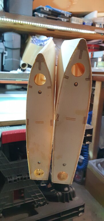

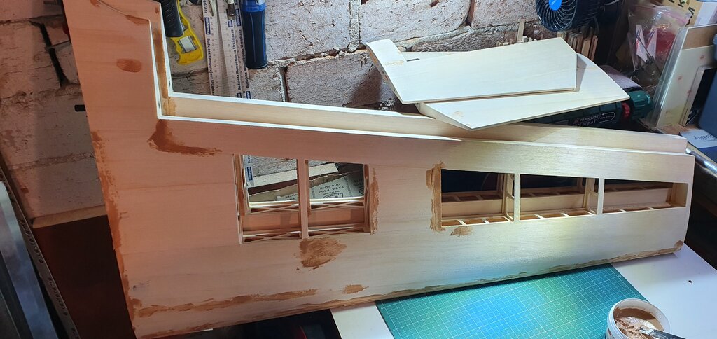

extra67 Opublikowano 6 Listopada 2022 Opublikowano 6 Listopada 2022 Godzinę temu, robert.pilot napisał: Tak Krzysiek, wiem. Wczoraj trzy godziny poświęciłem na zdzieranie naddatków, więc nie miałem już ochoty wyprofilować natarcia tak jak ma być. Końcówka skrzydła to na razie "pokraka"??... Witam.Trzeba dopracować bo warto. 1

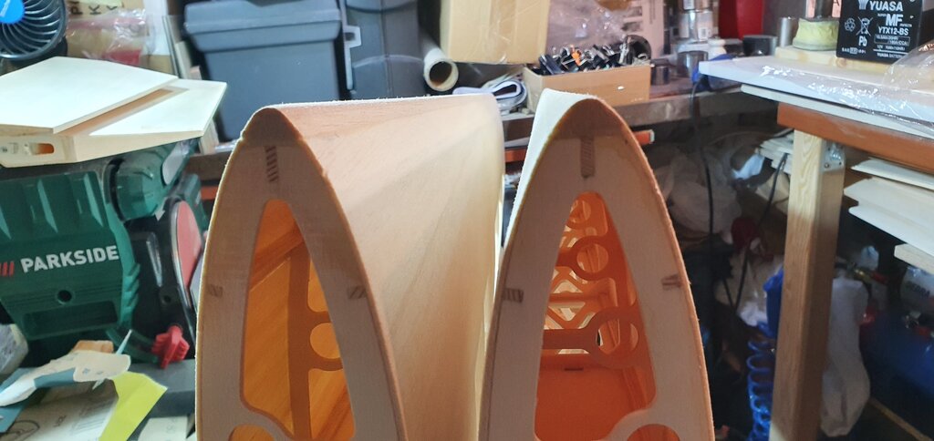

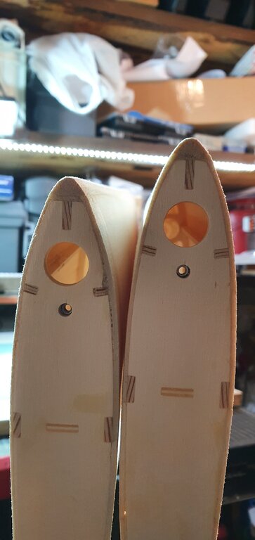

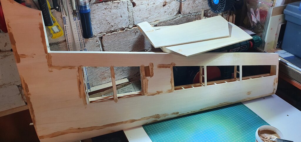

robert.pilot Opublikowano 6 Listopada 2022 Opublikowano 6 Listopada 2022 Dzisiaj poprawiłem natarcia. Zajęło mi to grubo ponad godzinę... Pytanie do Krzyśka, czy tak wystarczy? Dodatkowo powoli wykańczam skrzydła, czyli szpachlowanie. Lubię mieć zbudowany model, dokładnie i z precyzją, dlatego pochłania mi to więcej czasu. Mimo tego że mam go mało...? 1 1
robert.pilot Opublikowano 6 Listopada 2022 Opublikowano 6 Listopada 2022 18 minut temu, mar_io napisał: Jakiej szpachli używasz? Szpachla jest wypełniająca jakby z mikro grudkami. Nie jest gładka ale po wyschnięciu można wyszlifować na gładź. Dostępna w marketach budowlanych.

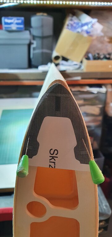

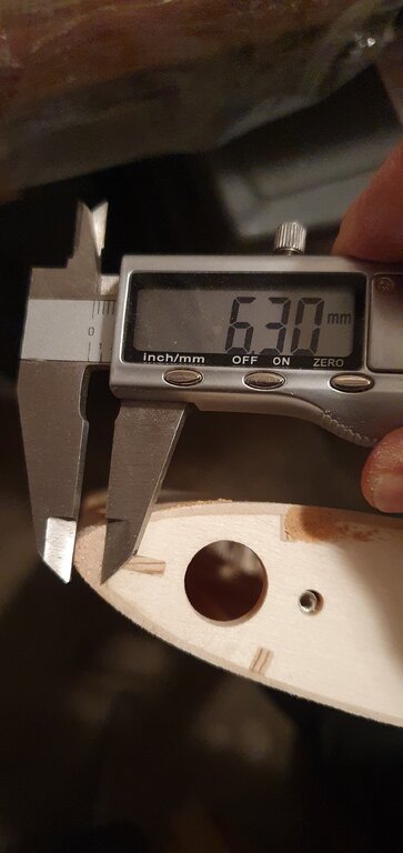

kszczech Opublikowano 6 Listopada 2022 Opublikowano 6 Listopada 2022 Wydaje mi się, że jeszcze trochę trzeba zebrać. Jutro dam Ci konkrete wartości w mm. 1
kszczech Opublikowano 7 Listopada 2022 Opublikowano 7 Listopada 2022 Na żeberku przykadłubowym na żebro idzie balsa 2 mm i na to nachodzi keson. Na to balsa 6,5 mm. Na skrajnym też balsa 2 mm na to keson i na to balsa 4,8 mm. Zobacz ile jest u Ciebie Robert. Hej 1
Graffi_25 Opublikowano 7 Listopada 2022 Opublikowano 7 Listopada 2022 Tak to wyglądać powinno. Noski.pdf

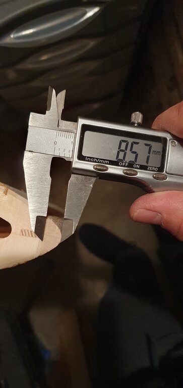

robert.pilot Opublikowano 7 Listopada 2022 Opublikowano 7 Listopada 2022 2 godziny temu, kszczech napisał: Na żeberku przykadłubowym na żebro idzie balsa 2 mm i na to nachodzi keson. Na to balsa 6,5 mm. Na skrajnym też balsa 2 mm na to keson i na to balsa 4,8 mm. Zobacz ile jest u Ciebie Robert. Hej Dzięki. Bardzo małe natarcie ma być ja teraz mam 8,57 i na końcówce 6,3mm. 2 godziny temu, Graffi_25 napisał: Tak to wyglądać powinno. Noski.pdf 1.31 MB · 25 pobrań Dzięki. Noski już wcześniej koledzy podawali...

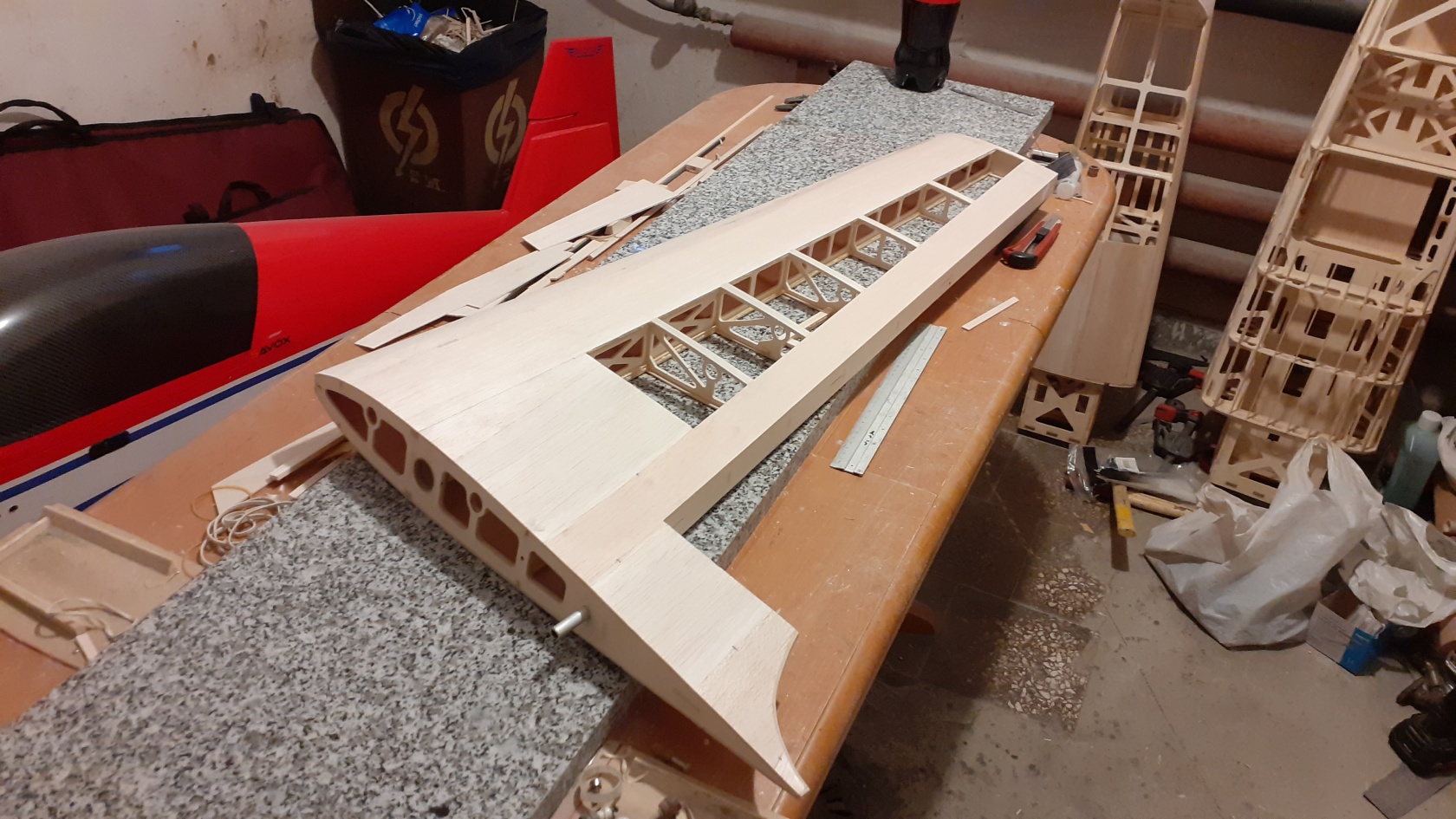

enter1978 Opublikowano 12 Listopada 2022 Autor Opublikowano 12 Listopada 2022 Ja jeszcze krawędzi natarć nie robiłem w niczym , będę robił wszystkie na raz. Co do modelu to w wielkich bólach zrobiłem jedno skrzydło, nie wiem dla czego ale wolo mi to idzie , niby skrzydła się fajnie robi i lubię robić skrzydła , ale to jest robota na 3-4 wieczory a ja z jednym skrzydłem guzdrałem się z dwa tygodnie. Ale nic to , jeszcze jedno trzeba zrobić, z tym że teraz jak zrobię drugie skrzydło to można powiedzieć że mam juz model zbudowany, bo pudło z modelem juz opróżnione i nawet wyniesione do kontenera, ostatnie elementy z pudełka leżą już na stole i trzeba je tylko posklejać. 3

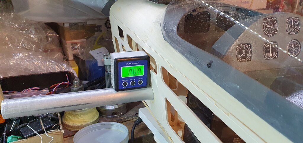

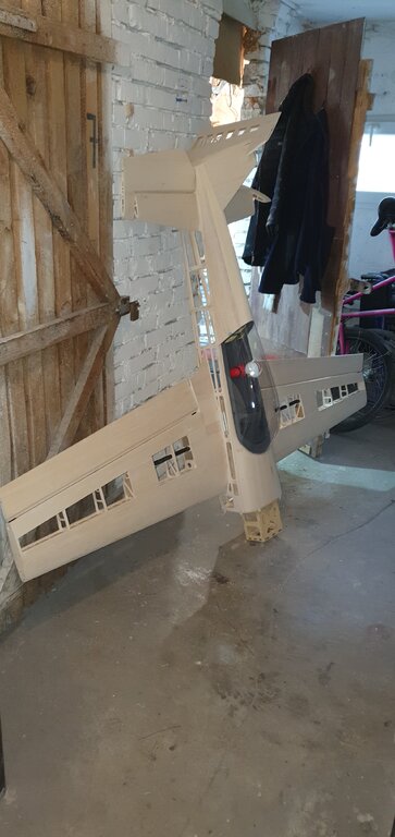

robert.pilot Opublikowano 14 Listopada 2022 Opublikowano 14 Listopada 2022 Uporałem się z natarciem i złożyłem model... prawie gotowy...?. 4
enter1978 Opublikowano 14 Listopada 2022 Autor Opublikowano 14 Listopada 2022 15 minut temu, robert.pilot napisał: Uporałem się z natarciem i złożyłem model... prawie gotowy...?. Nieźle, gratuluję. Być może też kiedyś będę na tym etapie co ty. 1 1

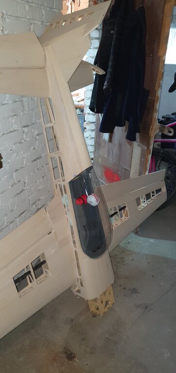

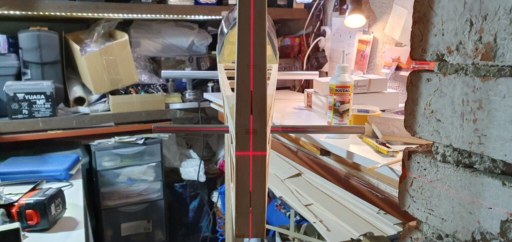

Ta odpowiedź cieszy się zainteresowaniem. robert.pilot Opublikowano 14 Listopada 2022 Ta odpowiedź cieszy się zainteresowaniem. Opublikowano 14 Listopada 2022 Wklejanie statecznika pionowego i sprawdzenie czy wszystko jest równe... 5

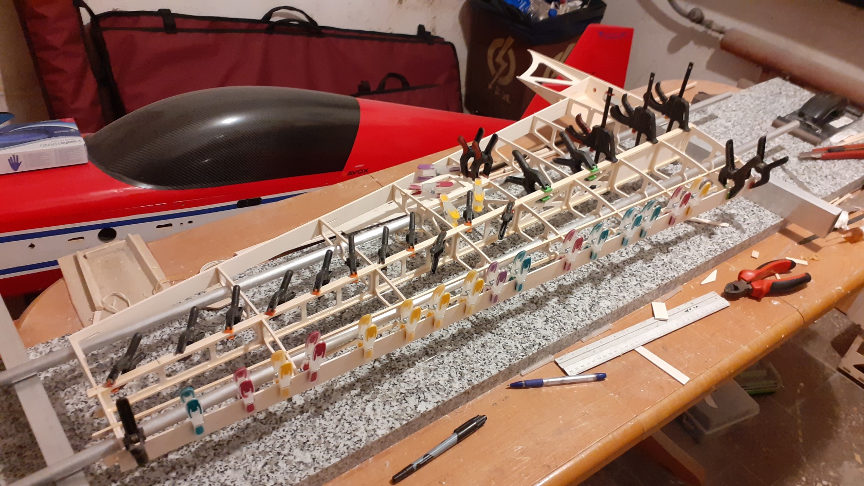

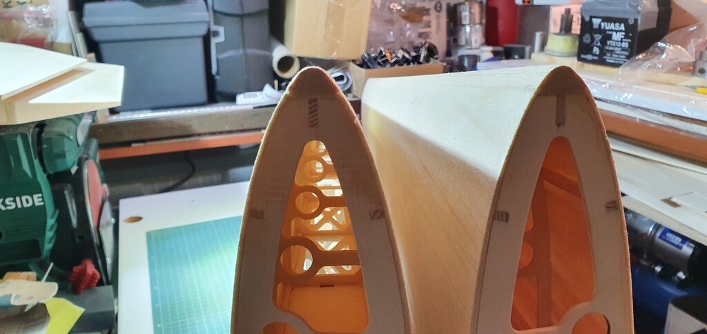

enter1978 Opublikowano 16 Listopada 2022 Autor Opublikowano 16 Listopada 2022 Trochę podziałałem i mam sporą część drugiego skrzydła. 3
