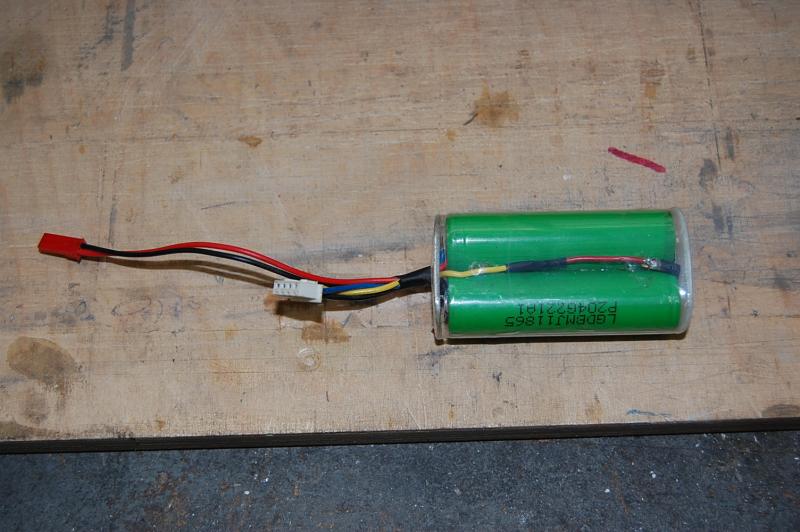

radziu45 Opublikowano 14 Grudnia 2017 Opublikowano 14 Grudnia 2017 Jeśli chodzi o te pakiety LION to mam takie . Kupiłem pojedyncze w Modelmax zrobiłem pakiety tak jak na zdjęciu widać a mam takie cztery . Parametry : Pojemność 3,4 Ah Prąd ciągły maksymalnie 10 A Testowałem prądem 2 A i napięcie trzymają podczas tego testu 7,3-7,4 V i przez około 1,5 godziny były obciążone tym prądem i wyładowały się do około połowy czyli około 1600 mah . Ok następnym razem zrobię edycje .

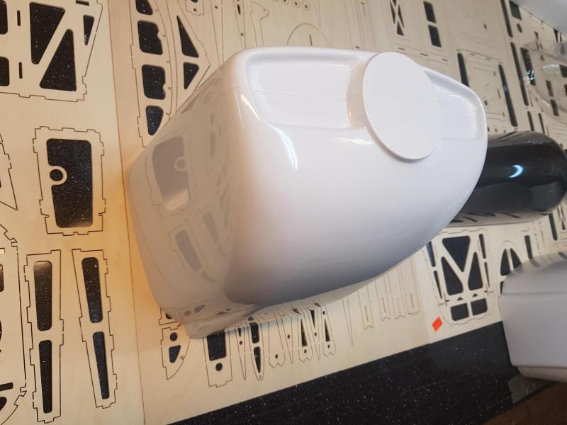

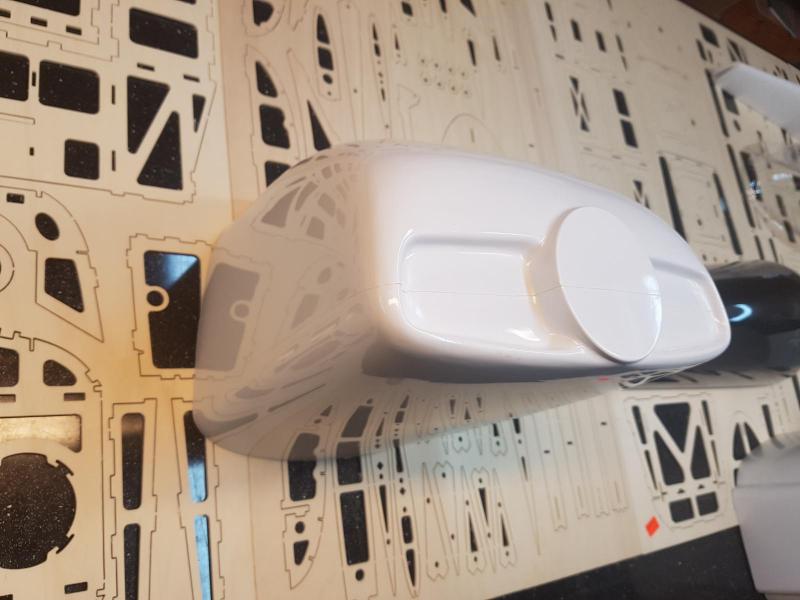

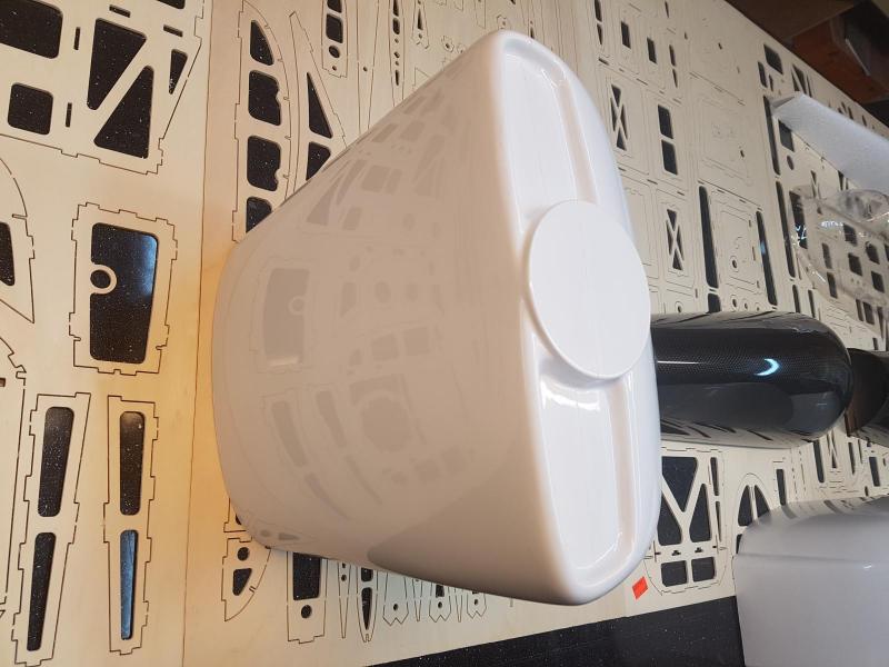

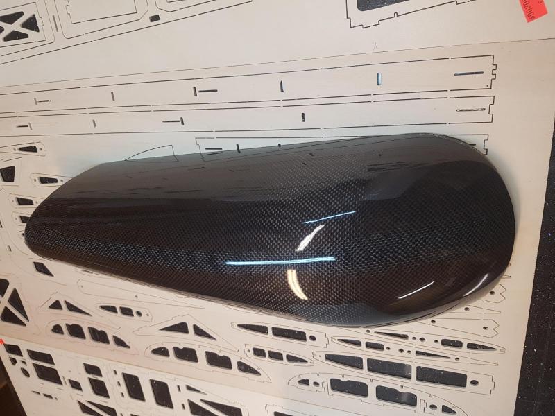

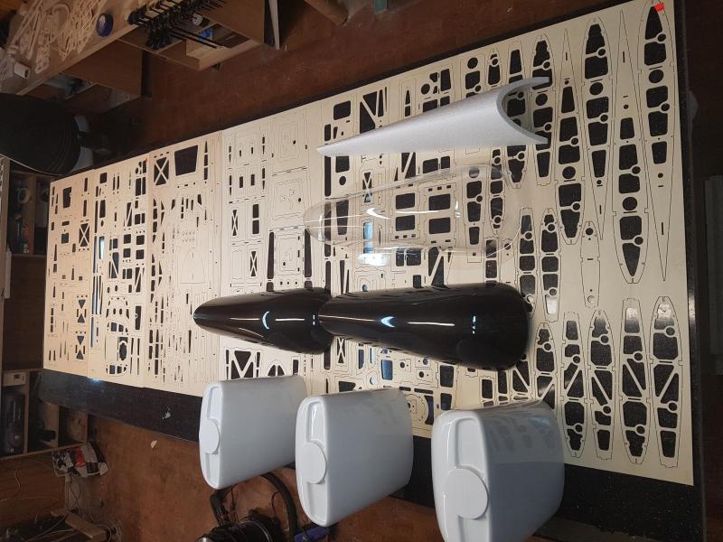

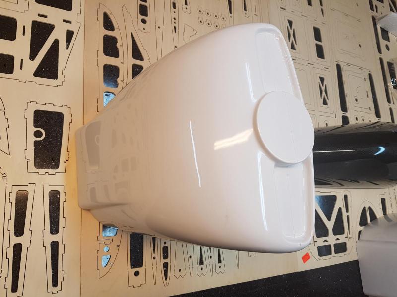

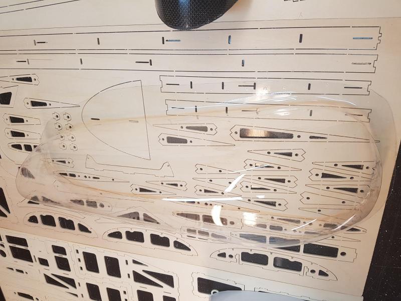

kszczech Opublikowano 15 Grudnia 2017 Opublikowano 15 Grudnia 2017 Wy tu gadu gadu, a w międzyczasie zaprojektowany i zrealizowany nowy projekt. Tym razem 2,7 m 1

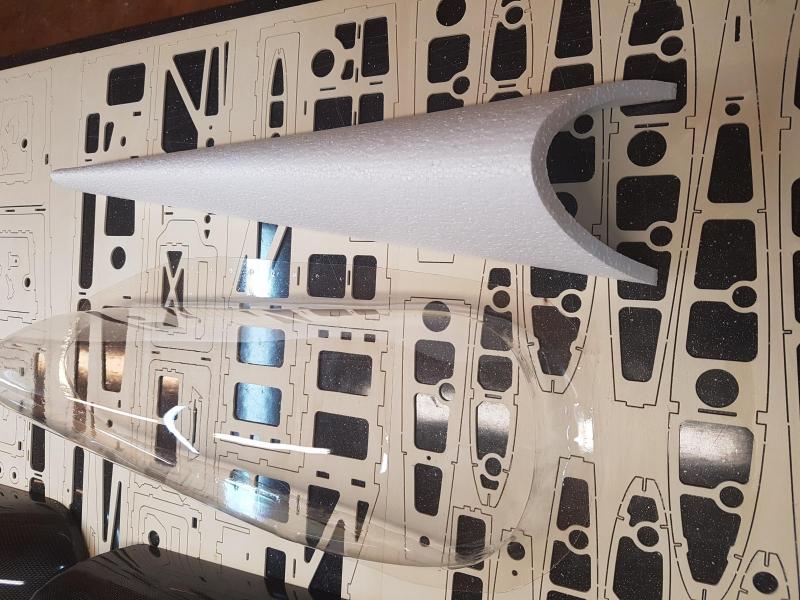

Viper Opublikowano 15 Grudnia 2017 Opublikowano 15 Grudnia 2017 Wiemy, wiemy i liczymy na więcej fotek i danych Żeby nie było, że nic nie robię Wkleiłem w skrzydło węglową rurkę stabilizującą skrzydło i kieszeń na bagnet.
Kicior Opublikowano 15 Grudnia 2017 Opublikowano 15 Grudnia 2017 Piękna ta Extra !!! Do kolejnych nowych projektów będziesz chyba musiał powiększyć mieszkanie

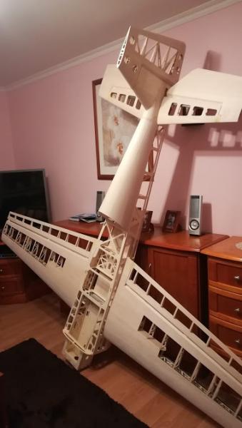

enter1978 Opublikowano 16 Grudnia 2017 Autor Opublikowano 16 Grudnia 2017 Tak, Krzysztof się podśmiewał że nim ja zbudowałem mx-a on zaprojektował i zbudował extrę 2,7m. Natomiast mój Mx ma się dobrze, pewnie dziś podłączę już na stałe większość elektryki. Nie za bardzo wiem jak zrobić jakąś grafikę, myślałem o wydrukowaniu na drukarce atramentowej, czegoś na folii takiej do drukowania naklejek. Ale nie wiem jaka jest trwałość takiego nadruku na takiej folii?, i dla tego nie wiem czy to dobry pomysł. Nowa extra Krzysztofa bardzo mi sie podoba, rozmiary modelu robią wrażenie , i jak pamiętam gdy sie tylko dowiedziałem o tym nowym projekcie , byłem nią bardzo zainteresowany. Niestety chcieć nie zawsze znaczy móc. Sam kit nie zrujnował by portfela , ale jak podliczyłem sobie zakup reszty potrzebnych materiałów szczególnie koszty wyposażenia , obawiam sie że to nie jest chyba model na moją kieszeń. Może kiedyś za jakiś czas uda mi się szarpnąć na taki model, w najbliższym czasie niestety jest po za moim zasięgiem finansowym. Teraz trzeba mi skończyć , mx-a pracy nie zostało już prawie nic ale mi jeszcze brakuje kilka złotych do zakupu silnika, no i trzeba skończyć naprawianie extry260, tu nie potrzeba pieniędzy , potrzeba jej poświęcić jedynie tylko trochę czasu, ale też nie za wiele. Więc na przyszły sezon powinienem mieć dwa modele benzynowe , to i powinno być czym się pobawić
marcinmisiek102 Opublikowano 16 Grudnia 2017 Opublikowano 16 Grudnia 2017 Bardzo ladnie sie Krzysiu twoj model prezentuje, gratulacje Co fachowiec to fachowiec....

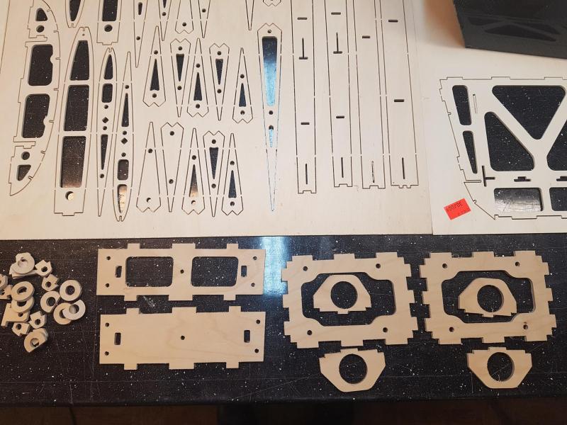

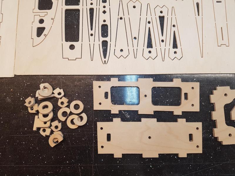

Graffi_25 Opublikowano 17 Grudnia 2017 Opublikowano 17 Grudnia 2017 No dobra ja też się nie obijam i troszkę powycinałem jak ktoś ma chęć zrobić sobie prezent pod choinkę to mam na zbyciu 2 sztuki MX 2,2m tego z relacji. Jak coś to zapraszam na prv. albo tel 605280256 1
Viper Opublikowano 20 Grudnia 2017 Opublikowano 20 Grudnia 2017 Polecam, wycinanka i elementy laminatowo węglowe pierwsza klasa, a model w realu lata świetnie (widziałem), składa się też przyjemnie
