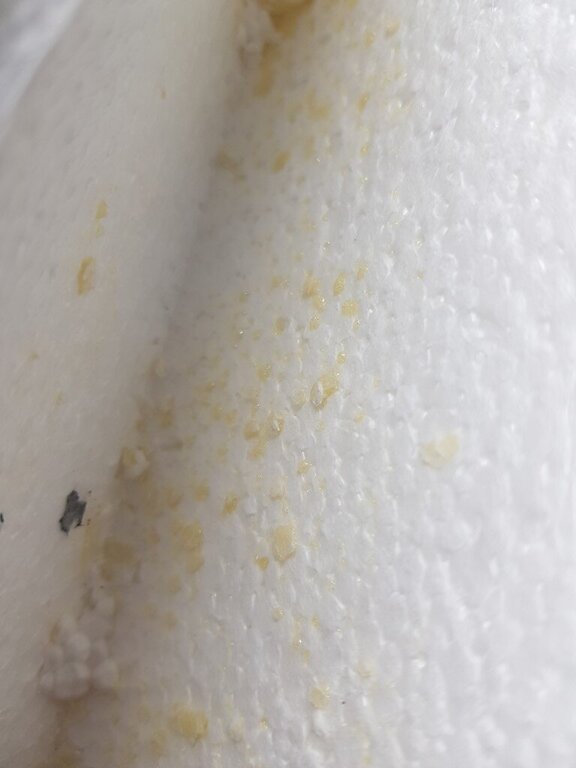

FockeWulf Opublikowano 17 Stycznia 2022 Udostępnij Opublikowano 17 Stycznia 2022 Prac ciąg dalszy: wklejenie garbika: Balsa dwukrotnie moczona dla uchwycenia prawidłowego profilu garbika, ale dla lepszego docisku rdzeń został lekko przesunięty w tył. Ku mojemu zdziwieniu penetracja soudala jest tak dobra, że przebił się przez garbik i lekko skleił się z rdzeniem w tylnej części. Kleju dużo nie było, nakładany szpachelką metalową. lewy bok kadłuba prawy bok kadłuba - myślałem, że mam dużo ścisków, ale nie wiedziałem, że tak dużo pójdzie na jeden bok. Przy okazji dla tych, którzy jeszcze nie próbowali patentu z klipsami biurowymi do papieru (te czarne klamry) - świetnie trzymają i bardzo łatwo się nimi posługiwać. Bardzo dobry patent, obowiązkowo do przejęcie w konstrukcjach przestrzennych. Przy okazji nie wystrzegłem się błędu: wszystko podociskałem, ale nie zadbalem o dociśnięcie konstrukcji do deski. Skutek taki, że zamki wpuszczane w plecki (na desce montażowej) nie zawsze dobrze weszły. No trudno, trzeba z tym jakoś żyć. Pozostaje kupić worki soli lub jakieś żelastwo i tym operować. wklejanie listew w dole kadłuba prace nad kabinką kesonowanie statecznika - tutaj też niestety nie ustrzegłem się błędu - wklejając żebra jedno z nich musiało nie być idealnie pod kątem prostym. Przy szlifowaniu zamków na listwę natarcia tego nie zauważyłem, przy wklejaniu dopiero wyszło - krawędź wygięła się w lekki łuk. Postanowiłem to zeszlifować. Zemściło się przy kesonowaniiu, gdyż jedno żebro wybrzuszyło mi poszycie w okolicy krawędzi natarcia. Myślę, że do wyprowadzenia później, dramatu robić nie będę ? Uwaga do kesonowania - nie wiem, czy jest sens robić to na modelu - dla dobrego dopasowania pewnie tak, ale jest to niewygodne. Jakoś ten etap mi nie podszedł ? Nie wiem czy też kleju nie dałem za mało (dozuję małą strzykawką z igłą do punkcji zaopatrzoną w antenkę, którą opieram o krawędź celem sprawnego rozprowadzenia kleju tylko na krawędzi). Niemniej wszystko ładnie trzyma, poszycie jest na swoim miejscu. Czekam na kolejny weekend, zabiorę się za oklejanie kabinki oraz statecznik poziomy. W międzyczasie zamówię profile aluminiowe według "patentu" @koniorc Ogólnie mam bardzo dużą satysfakcję z budowy modelu. Pierwszy model w tej skali (wyłączając motoszybowce) - robi się prościej. Pierwszy też kontakt z klejami soudal oraz rakol, którym głównie się posługuję przy budowie modelu. Czuję się trochę jak stolarz, nie jak modelarz ? Myślę, że kolejna zima będzie 2,7 o ile coś innego w międzyczasie nie powstanie. 2 Odnośnik do komentarza Udostępnij na innych stronach Więcej opcji udostępniania...

koniorc Opublikowano 17 Stycznia 2022 Udostępnij Opublikowano 17 Stycznia 2022 Przyklejenie kesonów jest zawsze małym wyzwaniem szczególnie przy krawędzi natarcia. Też zaczynałem od spinaczy ale dużo lepsze efekty osiągnąłem taśmą malarską którą lapalem oba kesony do siebie. Dobrze to działa pod warunkiem że kesony tylko minimalnie wystają przed listwę krawędzi natarcia (tę z balsy 2mm) Ja Soudal odlewam w małych porcjach do kubka po jogurcie nakładam patyczkiem lub pędzelkiem. Odnośnik do komentarza Udostępnij na innych stronach Więcej opcji udostępniania...
