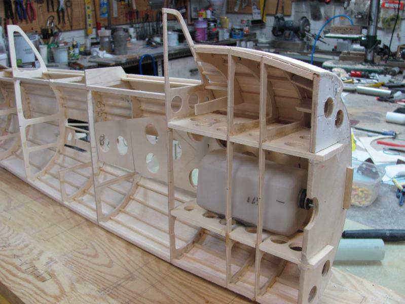

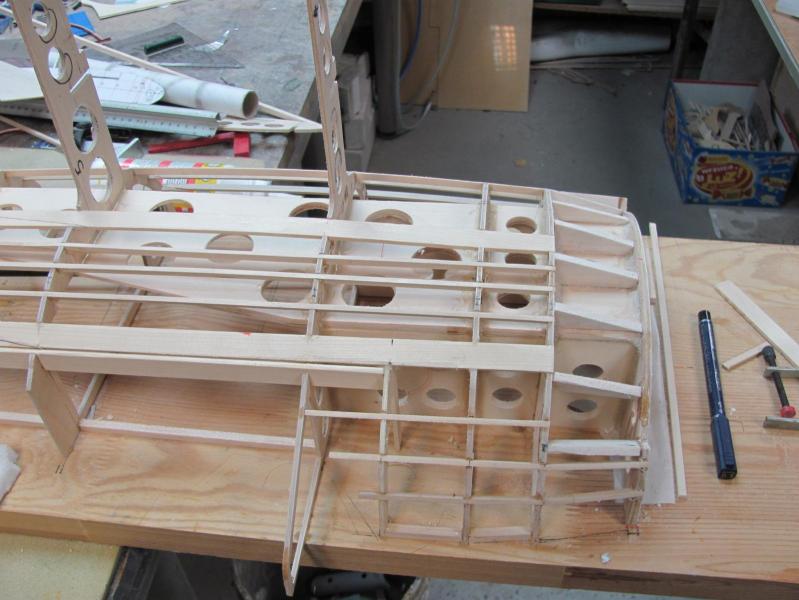

Unikaj połączeń listew podłużnic w tym samym przekroju kadłuba . Raczej podpieraj połączenia na wręgach (żebrach ).
Miło mi bardzo , stary dobry krzywik ze sklejki zawsze się przydaje  przy budowie modelu.
No i będzie następna piękna makieta Polskiego samolotu.
Lucjanie czy nie za dużo dajesz tych listew , no a w tyle dlaczego jeszcze więcej  , jeżeli ma to być konstrukcja skorupowa.
Budowałem kiedyś taką metodą skorupową z dwóch połówek , nie dawałem żadnej listw i kadłub był bardzo sztywny.
Ty budujesz duży model , więc całą konstrukcje balsową pokryjesz jeszcze tkaniną szklaną , to doda jeszcze większą wytrzymałość , według mnie to połowę listew mógł byś wyrzucić.
Może przesadzam z ilością listew,  ale zamierzam pokryć kadłub cienką balsą i nie chciałbym  żeby poszycie pozapadało się między wręgami.

Fajnie to określiłeś " projektowanie w locie" :) :) :)  żeby się nie pomylić deska montażowa  ma opisane strony: LEWA I PRAWA :) .    Staram się wszystkie elementy rozrysowywać na bieżąco , więc wystarczy  skopiować  i możesz zrobić drugiego Suma .

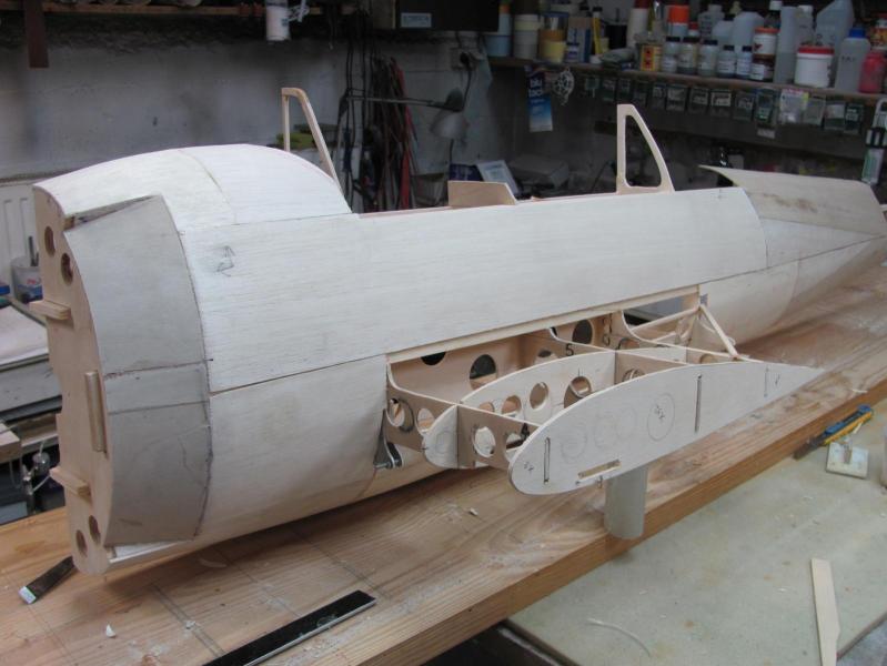

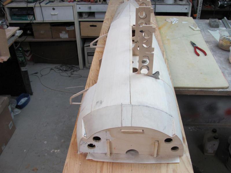

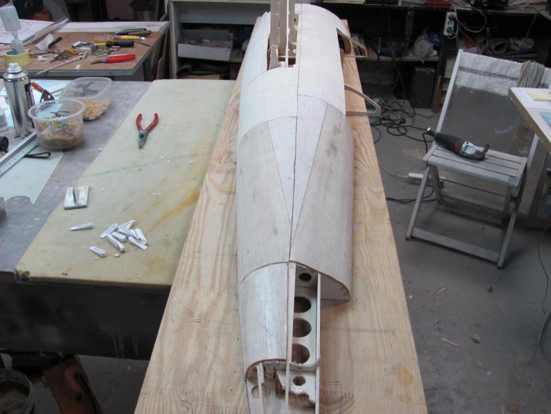

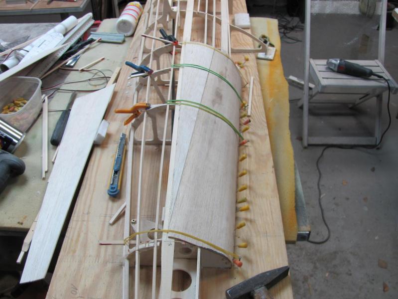

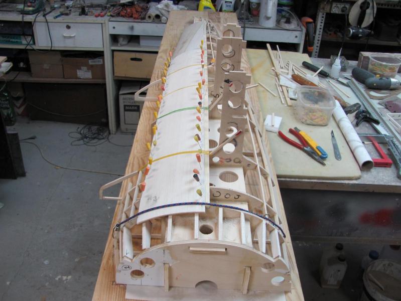

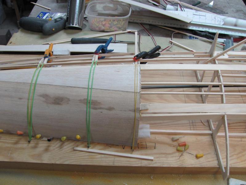

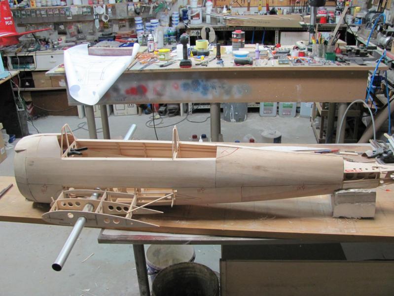

Za namową   Henryka  usunąłem część listew  w strefie ogonowej  i zacząłem oklejać tylną część  kadłuba  balsą lekką  2 mm , a przód balsą średnią 2 mm.post-6784-0-51898700-1509917570_thumb.jpgpost-6784-0-18159800-1509917616_thumb.jpgpost-6784-0-92740500-1509917645_thumb.jpgpost-6784-0-47541700-1509917681_thumb.jpg
Tak wygląda połówka kadłuba pokryta balsą
A tak po zdemontowaniu  z deski montażowej

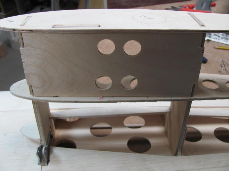

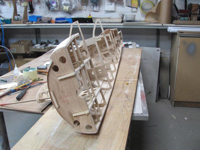

post-6784-0-80694000-1510084253_thumb.jpgpost-6784-0-22418400-1510084279_thumb.jpgpost-6784-0-96042000-1510084307_thumb.jpg

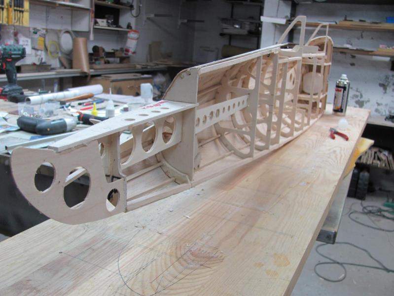

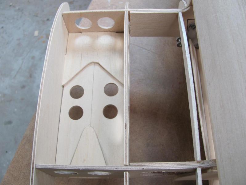

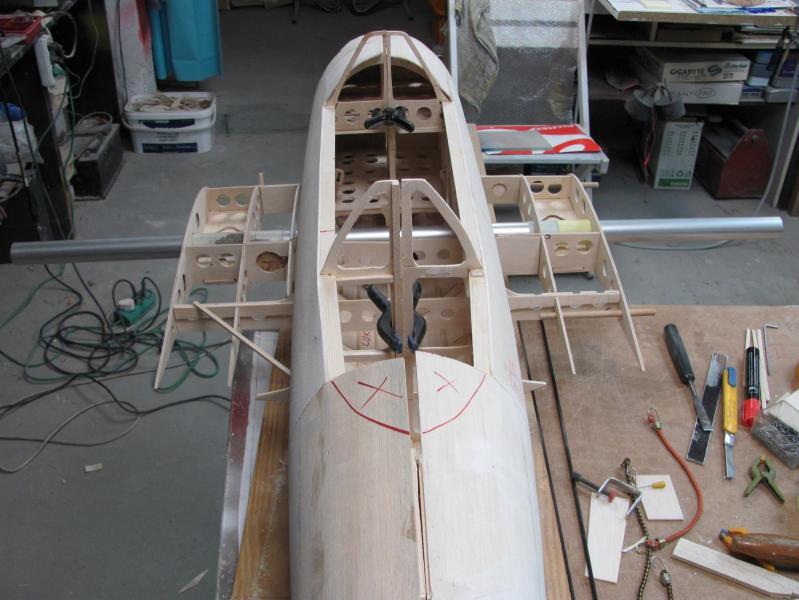

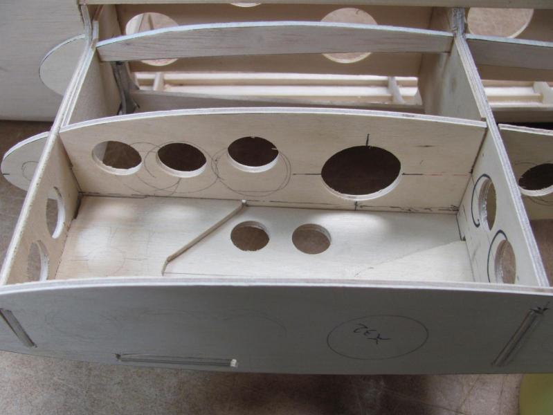

Lucjan, jesteś doświadczonym modelarzem i wiesz co robisz, ale czy nie uważasz, że wykonanie otworów ulgowych w dźwigarach przejmujących obciążenie od stałego podwozia, to nie jest najlepszy pomysł? Zwłaszcza, że sklejka z której wykonałeś te elementy to chyba nie jest sklejka lotnicza. Rozumiem, że część obciążenia przeniesie rura, którą zapewne puścisz przez kadłub i centropłat, ale może jednak lepiej zakleić te otworki zwłaszcza, że jeden z nich jest akurat na styku kadłub - skrzydło.
Niemniej z przyjemnością śledzę wątek i czekam na dalszą relację. Ciekawy samolot.
Masz rację Krzyśku!
 Trochę się rozpędziłem z tymi otworami , mimo że to jest sklejka lotnicza to dżwigar został osłabiony . Brałem pod uwagę wzmocnienie osłabionych miejsc po dokonaniu inspekcji całej połówki kadłuba. Bardzo mi miło że podoba Ci się model . Pozdrawiam Cię.

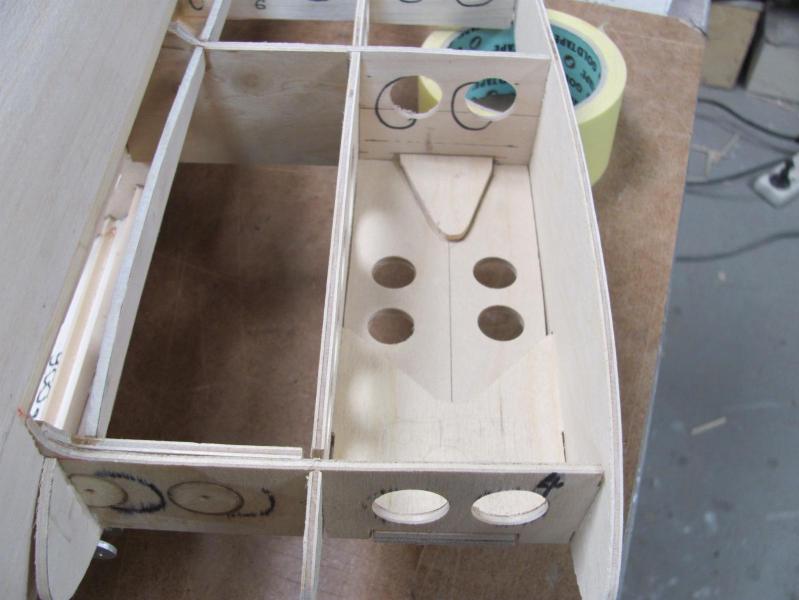

Ostatnio miałem mało czasu więc postępy  skromne. Wykonałem wzmocnienia i półkę pod  podwozie .

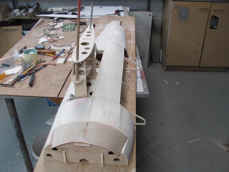

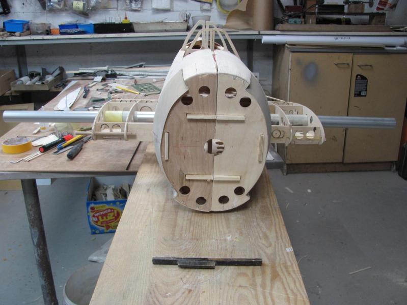

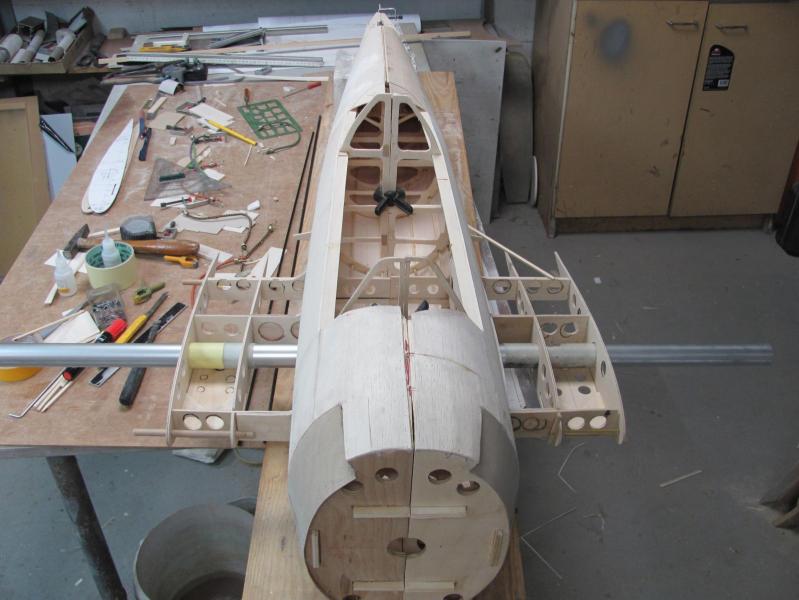

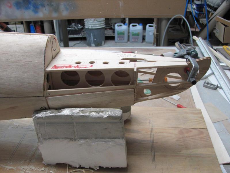

      Mimo braku czasu  zrobiłem prawą połówkę kadłuba     i na "sucho" zmontowałem z lewą , aby nacieszyć się widokiem                                                                                                                     .post-6784-0-83489100-1512308374_thumb.jpg
post-6784-0-32058500-1512308452_thumb.jpgpost-6784-0-24586700-1512308495_thumb.jpgpost-6784-0-12622400-1512308555_thumb.jpgpost-6784-0-91968000-1512308583_thumb.jpgpost-6784-0-83144600-1512308602_thumb.jpg

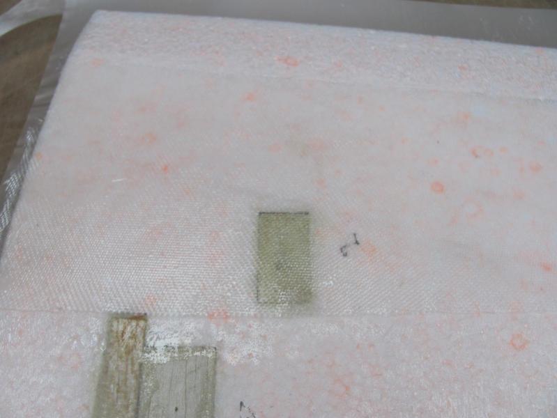

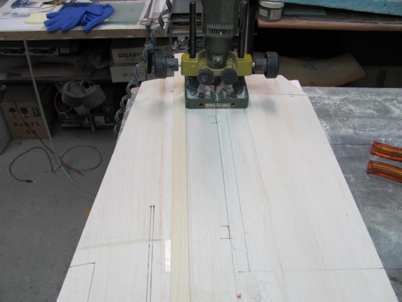

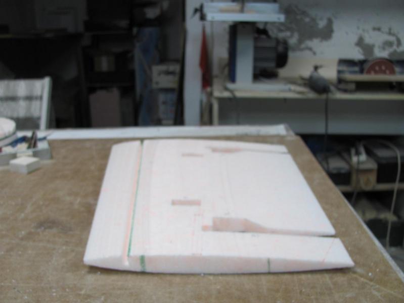

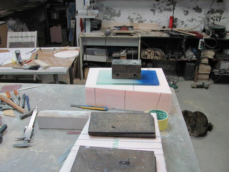

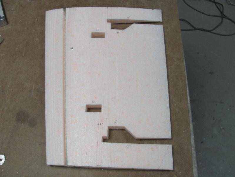

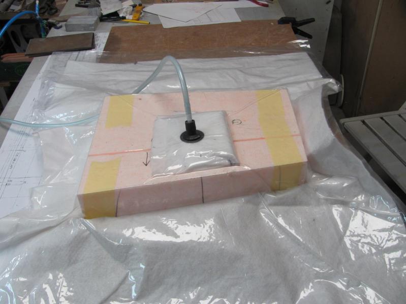

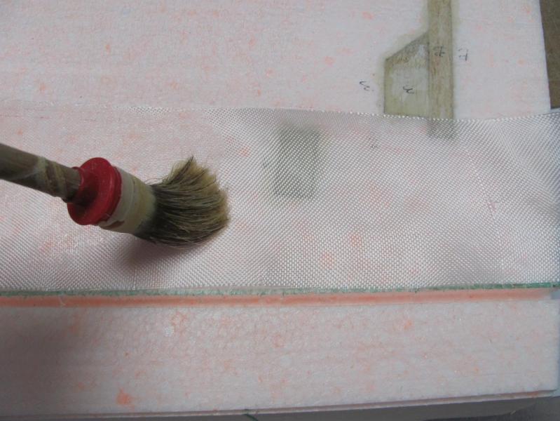

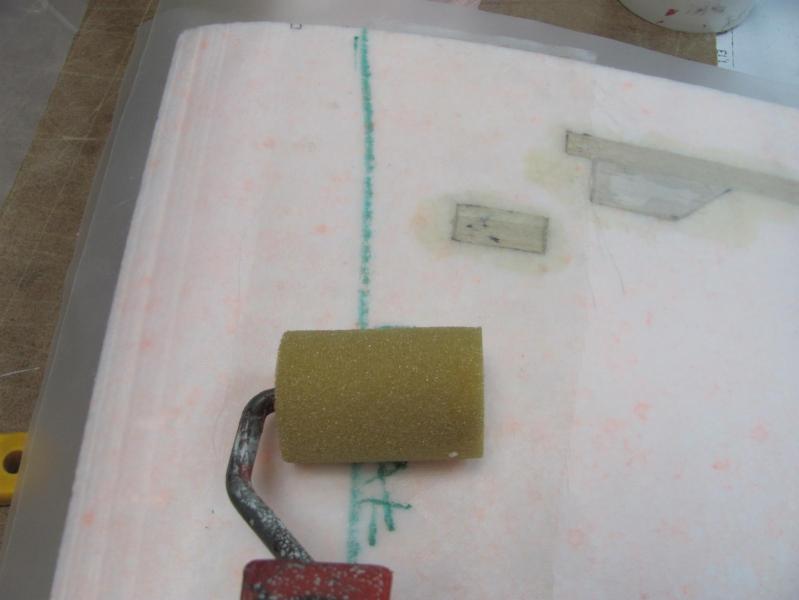

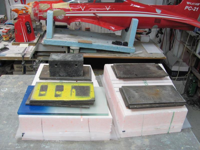

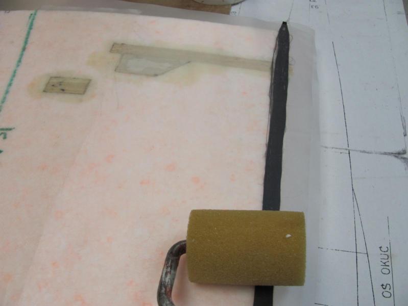

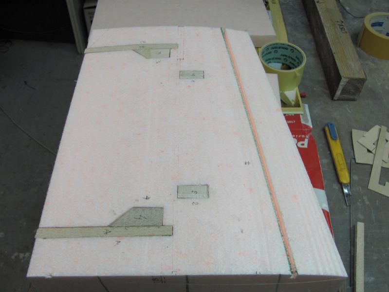

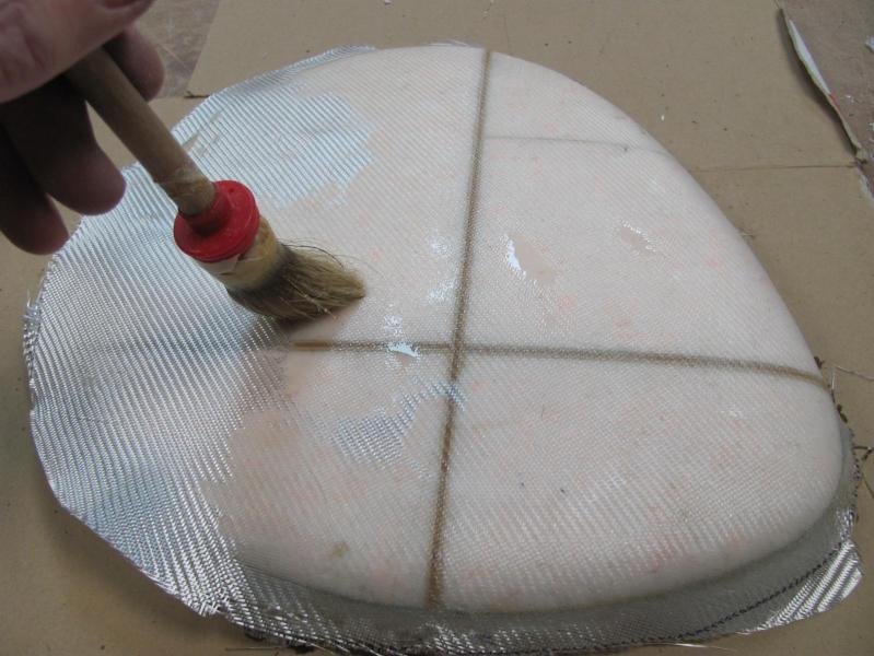

Kolejny etap to budowa usterzenia . Stateczniki pionowe będą z budowane z kompozytu w formie . Poziomy statecznik i ster wysokości  będzie w technologii styropian, balsa , wzmocnienia węgiel i szklana tkanina .post-6784-0-97250500-1512892876_thumb.jpgpost-6784-0-40556600-1512892918_thumb.jpgpost-6784-0-25889000-1512892965_thumb.jpg
Lucjan fajna robota i fajnego masz pomocnika , tylko jedno mnie zastanawia że mam takiego samego  :D  :D  :D  trochę to dziwne .
Lucjan jak nikt nie widzi to ściąga nim nadmiar żywicy :)
Ostatnio lakierowaliśmy schody i wlazł właśnie taki sierściuch właściciela nie wiadomo którędy i rozsiadł się na samym środku .
Dzięki Bogu, lakier już zdążył na tyle podeschnąć że nie przykleił kociaka do schodka,  hahah
Ten futrzany pomocnik to kocica  Zuzia. Wychowana jest jak pies, reaguje na gwizdanie przybiega i szczeka na powitanie : miał, miał ,miał .  :) Dzielnie asystuje mi przy budowie modeli .

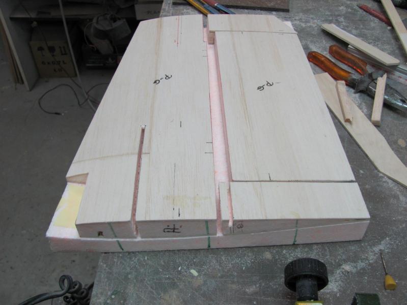

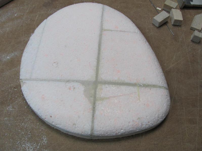

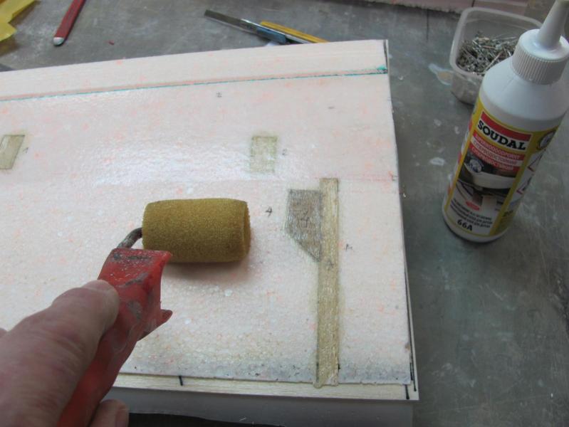

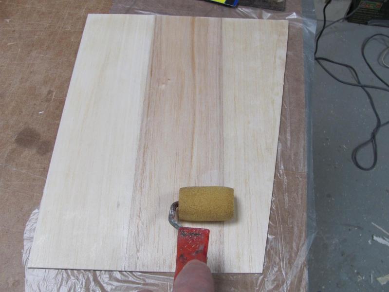

        Wczoraj pokryłem stateczniki   poziome balsą.  Po wyschnięciu  są bardzo sztywne i mocne.post-6784-0-29521200-1513106098_thumb.jpgpost-6784-0-74714300-1513106150_thumb.jpgpost-6784-0-50733100-1513106227_thumb.jpg
