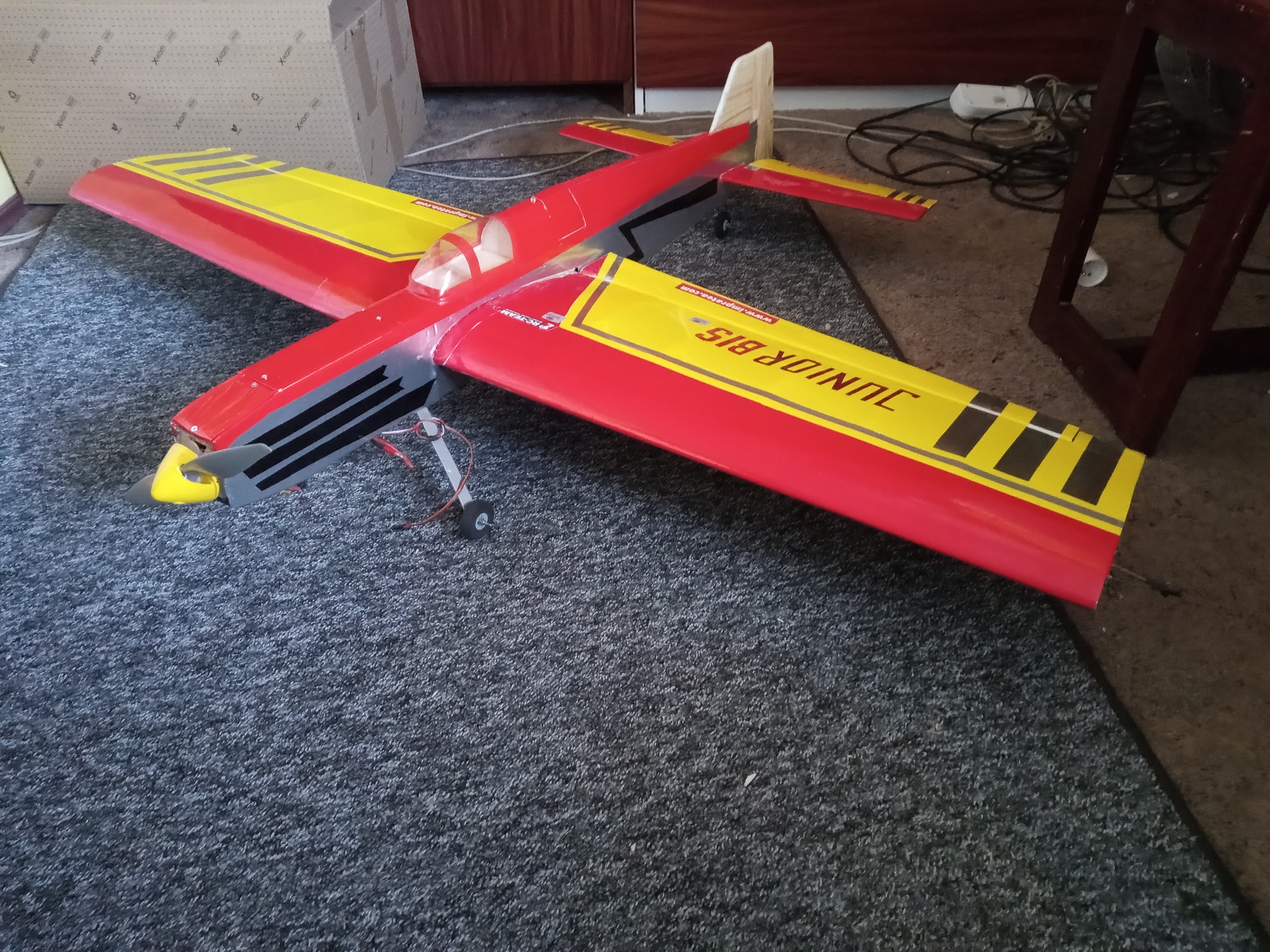

Modele Legacy i Legacy Mini zbudowałem na później jak już się nauczę latać . Junior to nic innego jak model Junior Zawady z przestrzennym kadłubem . Przedstawiony model na zdjęciu nie ma klap co czyni latanie nim  odmiennym od modelu z klapami . Do nauki polecam model Flash CL . Naprawia się go w jeden wieczór . Lata wolniej niż modele konstrukcyjne tak , że jest czas pomyśleć . Jedyny problem to cena Timera Burgera  , tylko nie piszcie , że można latać bez niego . . Moja Elipsa będzie wzorowana na modelu Elipsy z wątku obok  . Będzie miała 132 cm rozpiętości i wyposażenie z Juniora albo i nie bo skrzydło Juniora już odbudowane a stateczniki nie były uszkodzone i wystarczy dorobić kadłub  a mam wzorniki z Legacy Mini idealnie pasujące  . Ale to temat na zimowe wieczory . Teraz latanie piankami .

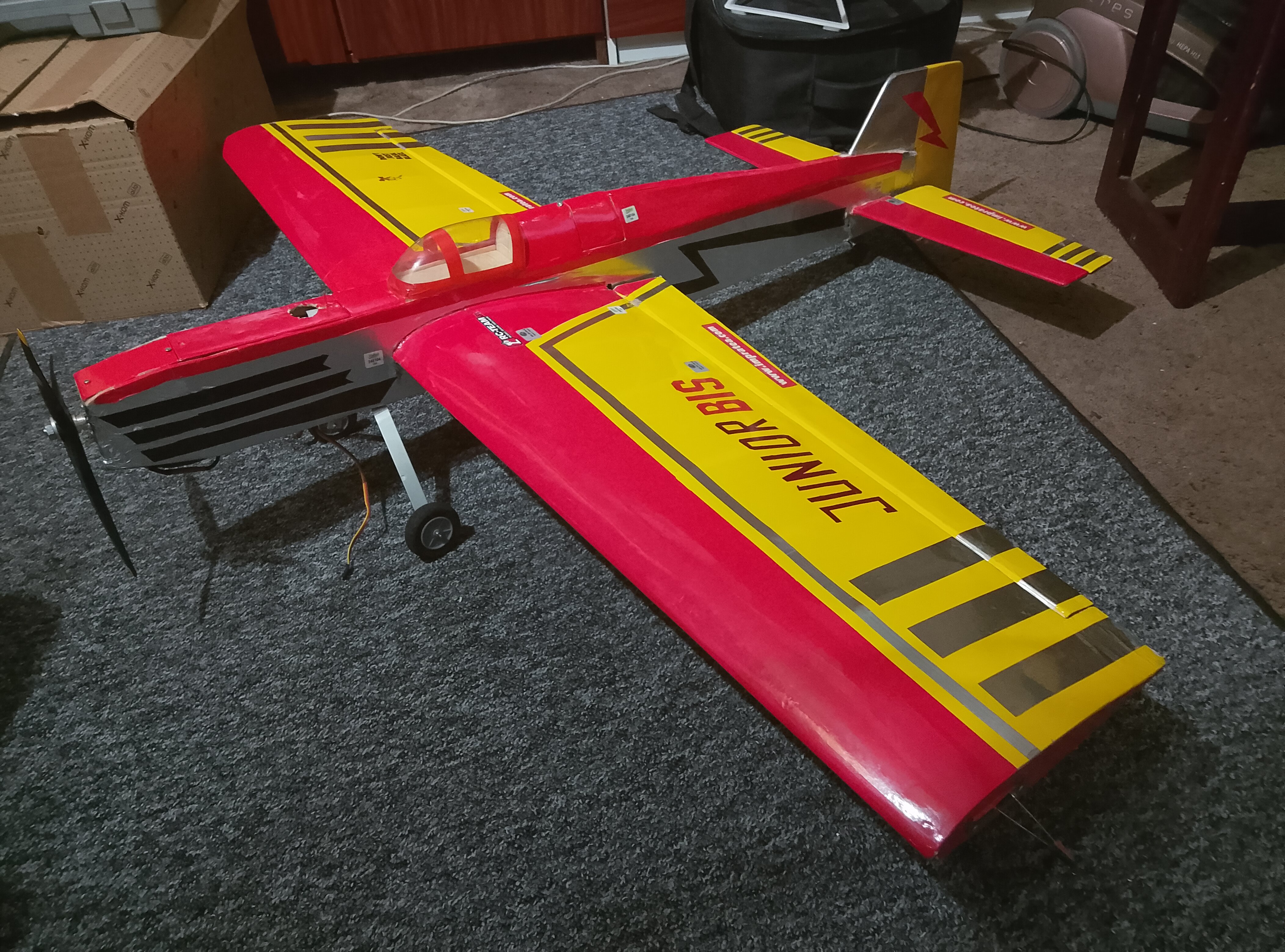

Nie wytrzymałem i przez wolne dni majowe odbudowałem kadłub całkowicie konstrukcyjny . Junior odrodził się jako Junior bis za jedyne 139 zł + folia do oklejenia  , którą miałem . Koła będą wymienione na większe . image.thumb.jpeg.f93b4fd717f375b0536ad78e5652d9b3.jpeg

Gratulacje , z większych kół będziesz z pewnością zadowolony bo to ułatwi start i uczyni go bezpieczniejszym.

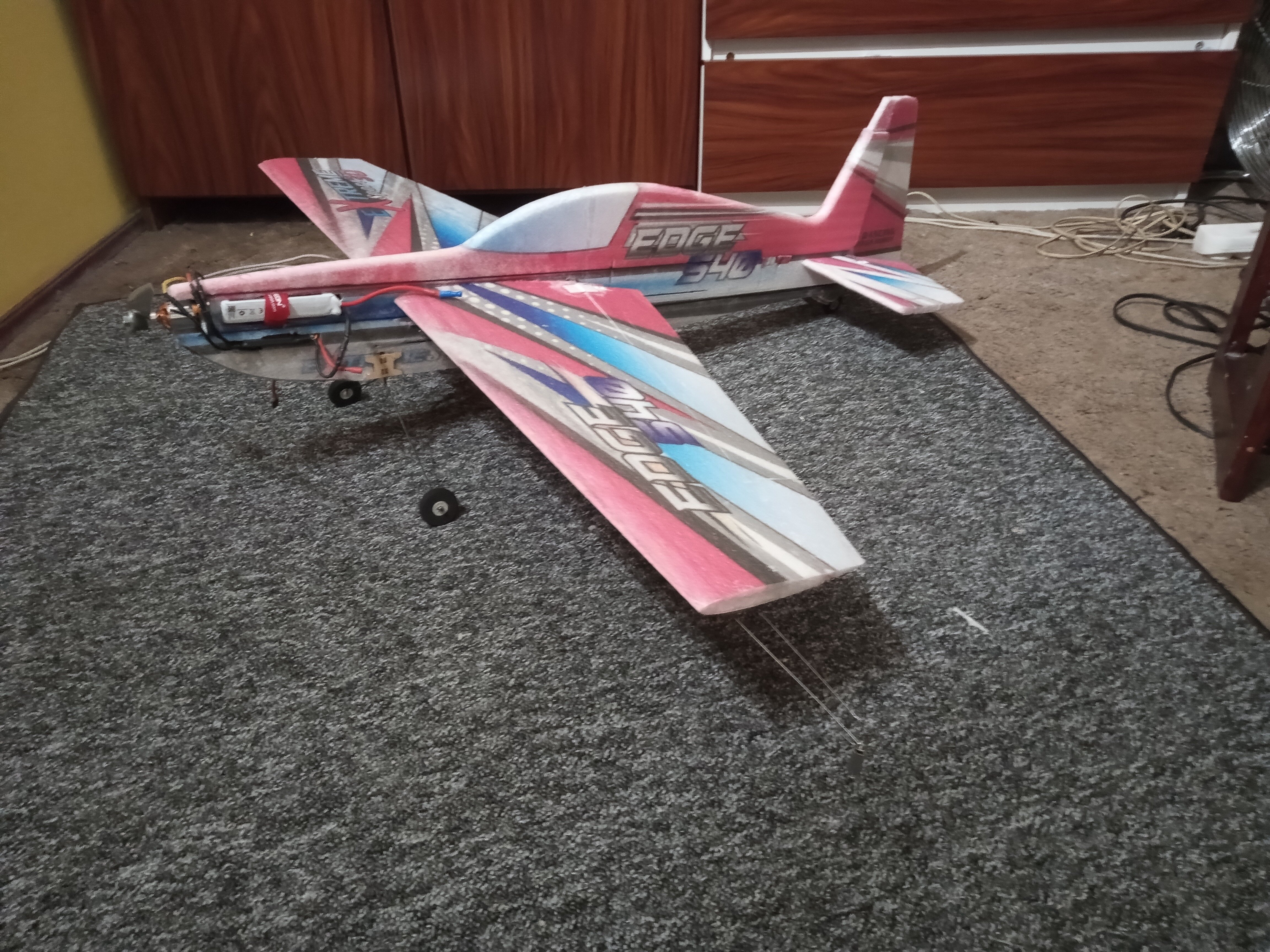

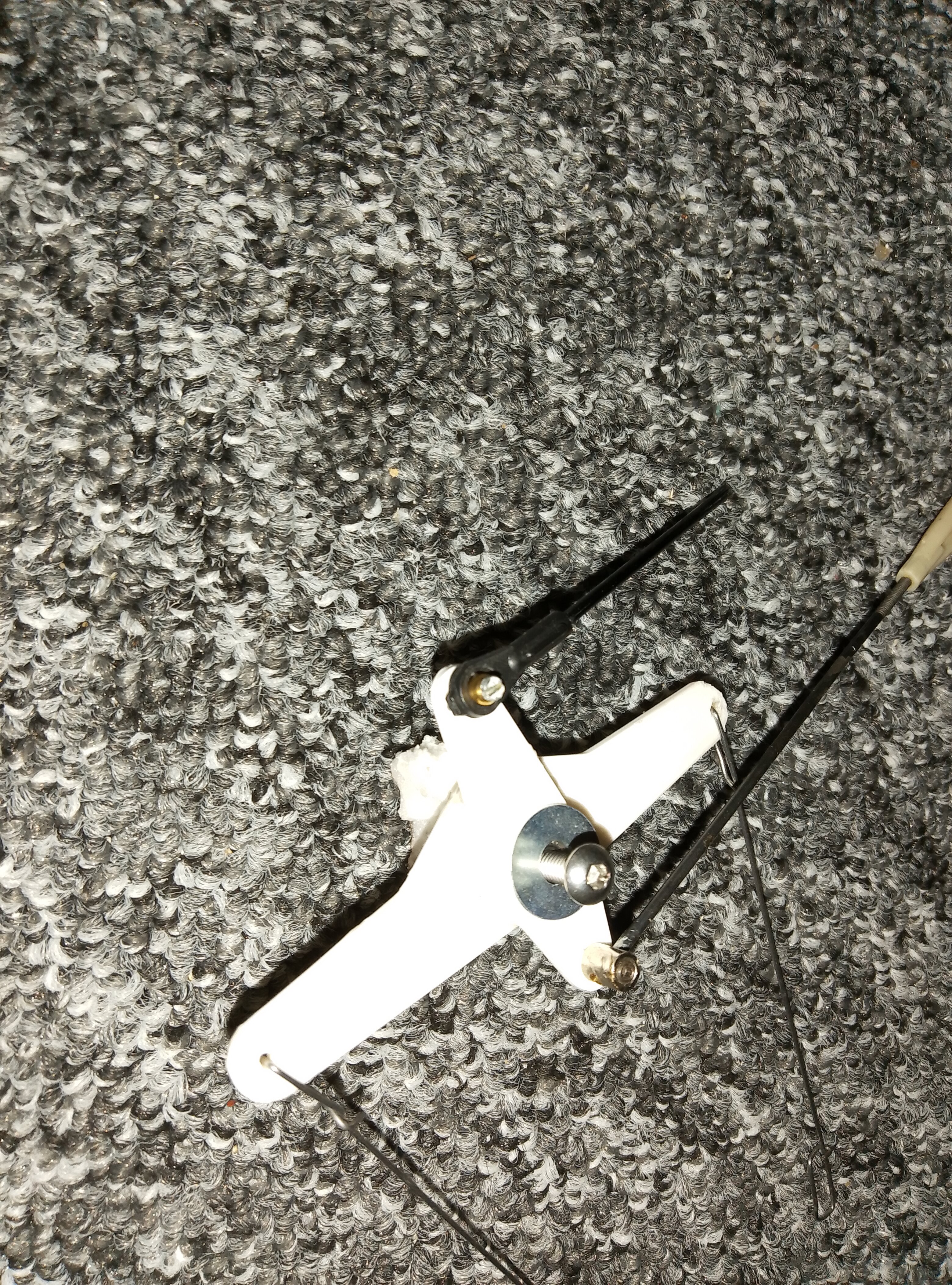

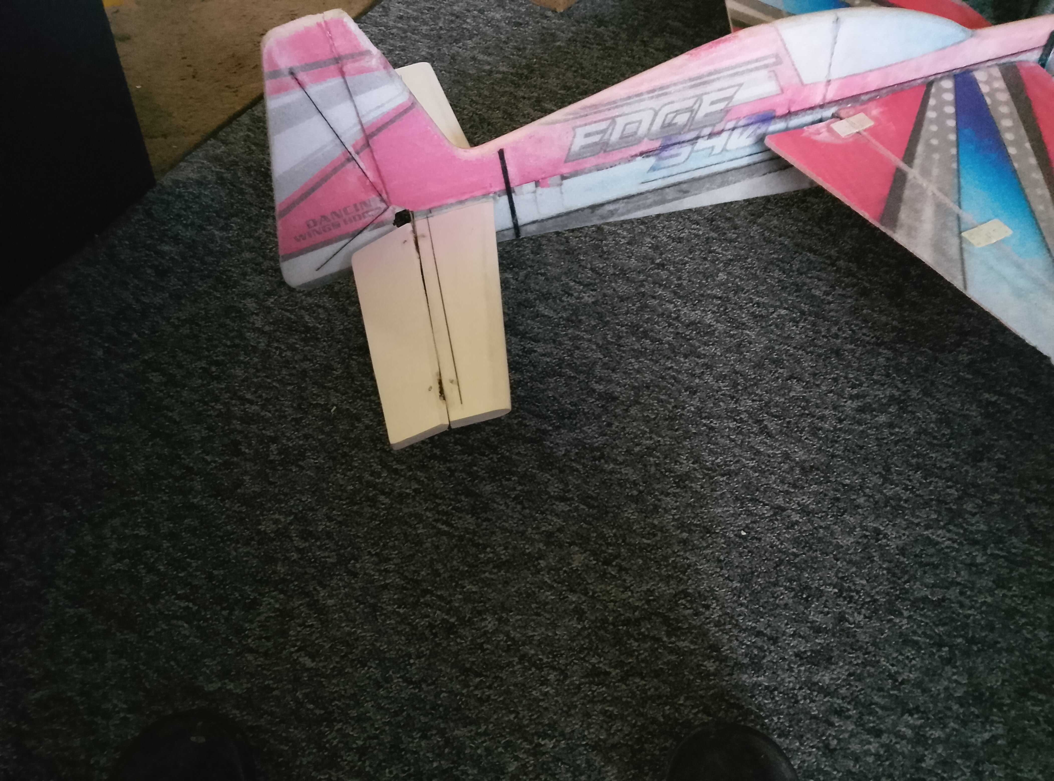

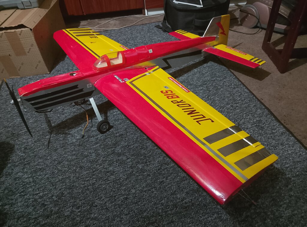

Pomimo chwilowego załamania po informacjach o wyniku rezonansu magnetycznego wracam do latania modelami na uwięzi . Obecnie latam modelem odbudowanego Juniora  i Edgem 540 przerobionym z modelu RC . Niestety znowu nie mam gdzie latać bo okazało się , że boisko w Porosłach okazało się za wąskie  do linek 18 metrowych na których lata Junior . Z tego powodu jeżdżę raz w miesiącu do Pawła do Grajewa . A to zdecydowanie za mało .   Choć z drugiej strony rady Pawła są bezcenne . Edge dostał nowy statecznik poziomy zgodny z regułami F2B . Do poprawnego latania wymagał cofnięcia mocowania orczyka i wyprowadzenia linek oraz regulacji wyważenia jak i zamiany silnika na większy klasy 3536 . Model waży 780 gramów . Obecnie dostał zasilanie 4 S LiPo bo latał za wolno . Z całą odpowiedzialnością mogę go polecić na pierwszy model na uwięzi . A koszt modelu w wersji RC to obecnie 310 zł . Trzeba dorobić orczyk jak w modelu Flasha CL oraz statecznik . Wymiany wymaga też podwozie na duraluminiowy płaskownik  z marketu budowlanego .  Odczucia z pilotażu są jak z większego modelu jakim jest Junior , choć model Edga nie chce tak długo szybować przy lądowaniu jak Junior . Naprawa bajecznie prosta klejem cyjanoakrylowym z przyśpieszaczem .

Oba modele mają się dobrze . Odbyły po kilka lotów . Junior lata tak jak był ustawiony na początku . W Edge  cały czas szukam odpowiedniego silnika . Obecnie zamontowałem silnik Turnigy  3542 / 1000 kV  i zasilanie 4S 1550 mAh . Pogoda u mnie do kitu , cały czas mokro to model jeszcze nie latał na tym silniku . Waży 900 gramów . Na silniku 3536/1250 kV i 3 S LiPo 2200mAh  czas okrążenia wynosił aż 6 sekund , stanowczo za dużo ,  nawet jak dla mnie .
Na tym silniku na śmigle trzyłopatowym  10/5/3 mam 1,25 kg ciągu  przy 38 Amperach  , na śmigle 11/7 1,4 kg przy 41 Amperach , na 11/7,5/3 1,4 kg przy 57 Amperach . Najlepiej wypada śmigło 11/5,5 MR 1,6 kg przy 43 Amperach .
Junior Bis dalej lata na silniku DYS 3548 800 kV . Jest dynamiczny a czas okrążenia to 4,5 sekundy . Zasilanie 4 S 2200 mAh . Waga modelu 1,4 kg .
Model lata na śmigle 11/7/3 .
Na śmigle 11/7/3 mam 1,5 kg ciągu przy 38 Amperach , na APC i TP 12/6 też 1,5 kg przy 34 Amperach . Najlepiej wypada śmigło 12/7,5/3 1,8 kg przy 46 Amperach .
Dzisiaj pomimo zimna udało się zrobić jeden lot Edgem . Nareszcie mam silnik taki jak trzeba . Jest nim Turnigy 3542 / 1000 kV i śmigło 10/5/3 , które w pomiarach dało 1,25 kg ciągu przy 38 Amperach przy zasilaniu 4S 45C 1550 mAh. Teraz czas okrążenia to 4,5 sekundy na linkach 17 metrowych . Model jest dynamiczny . Wymaga jednak przesunięcia wyprowadzenia linek do przodu .

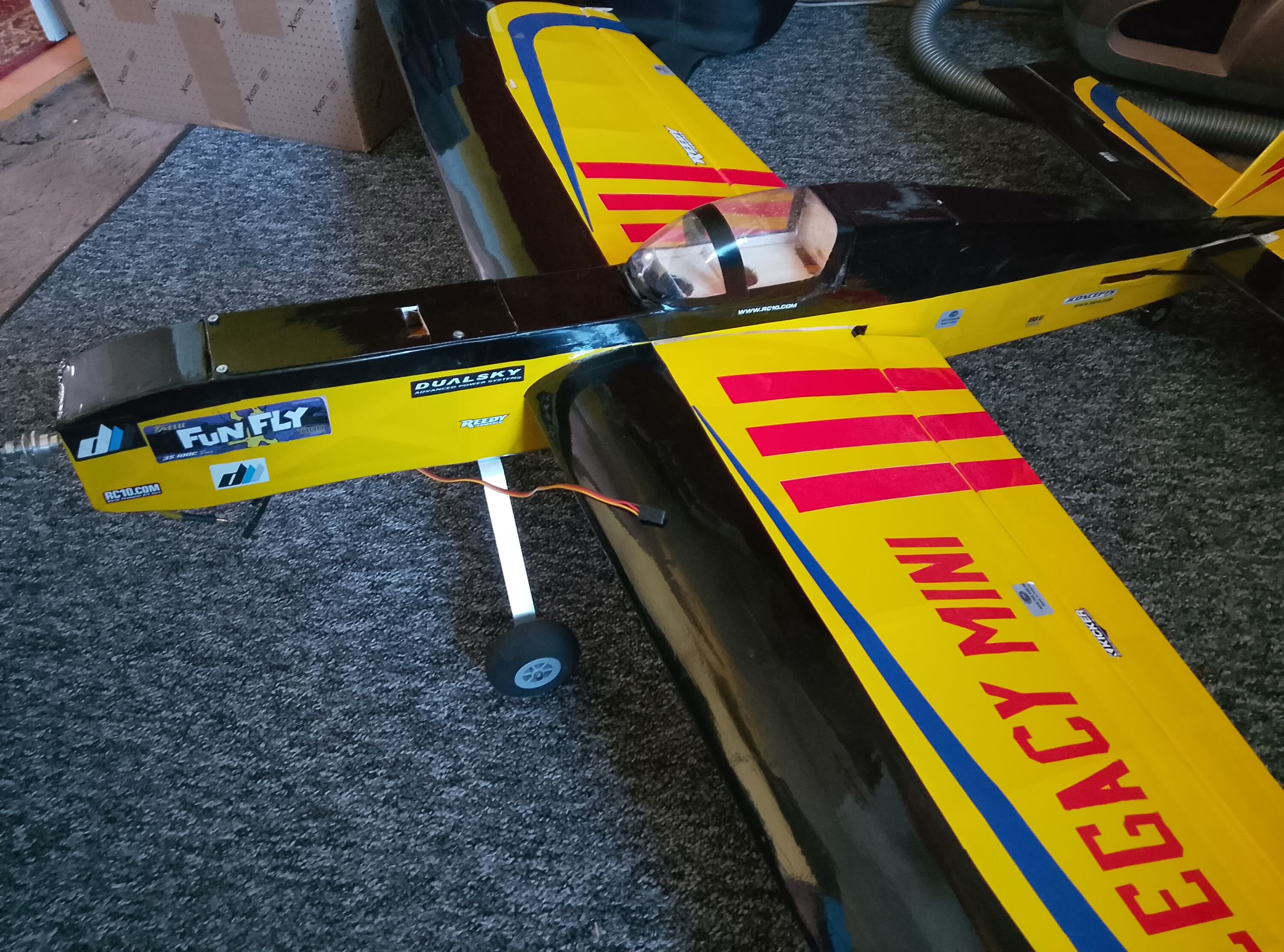

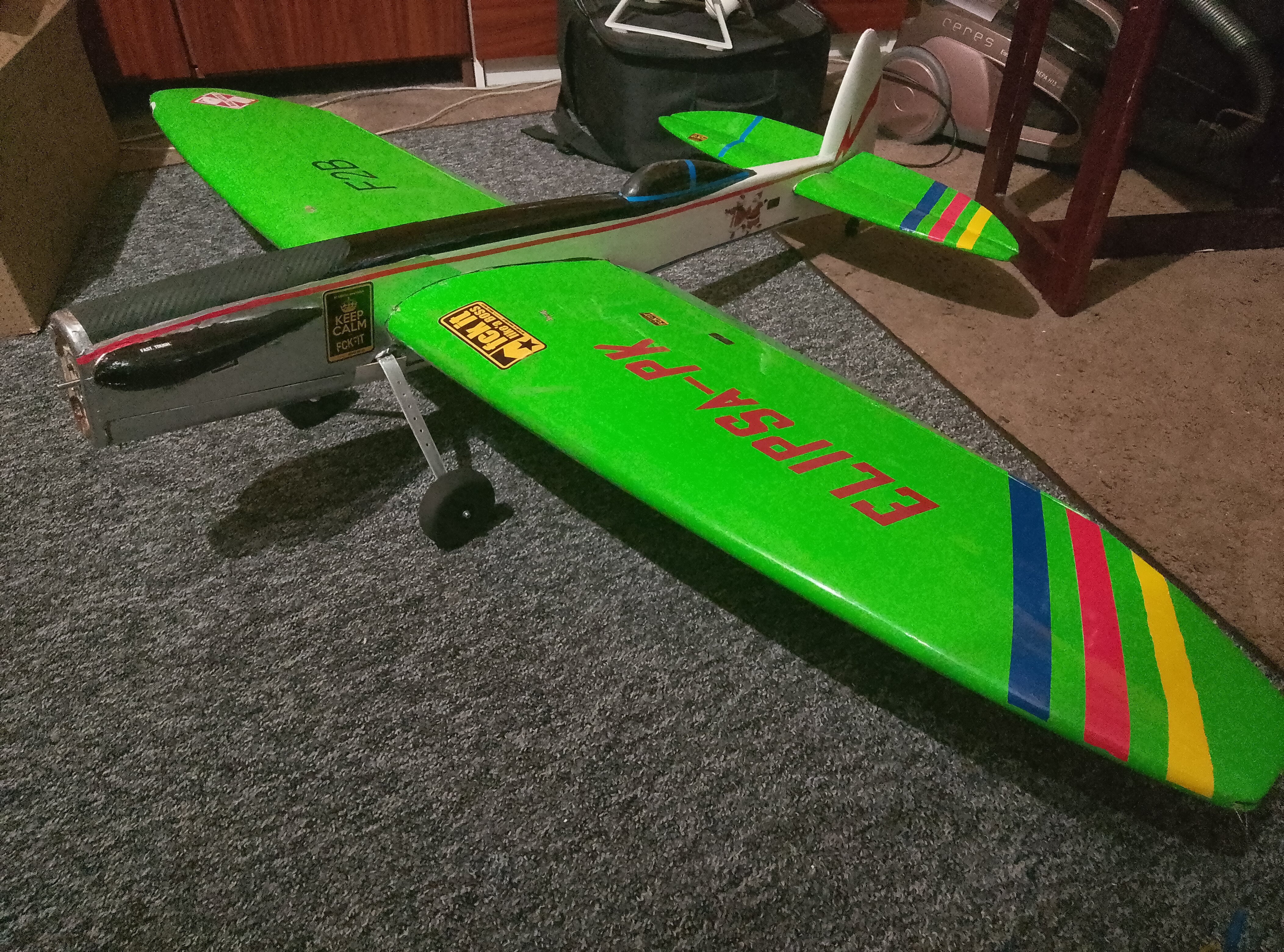

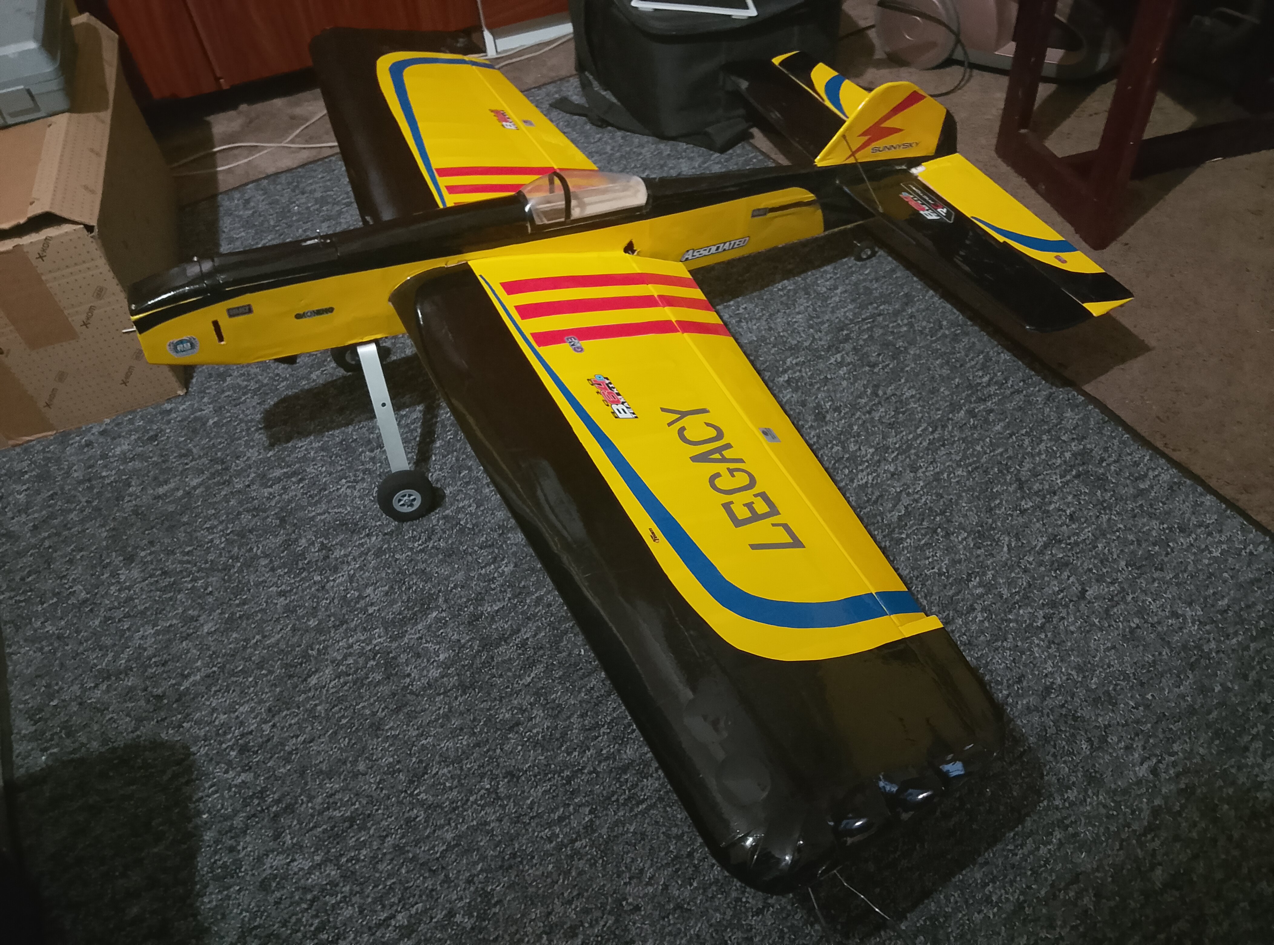

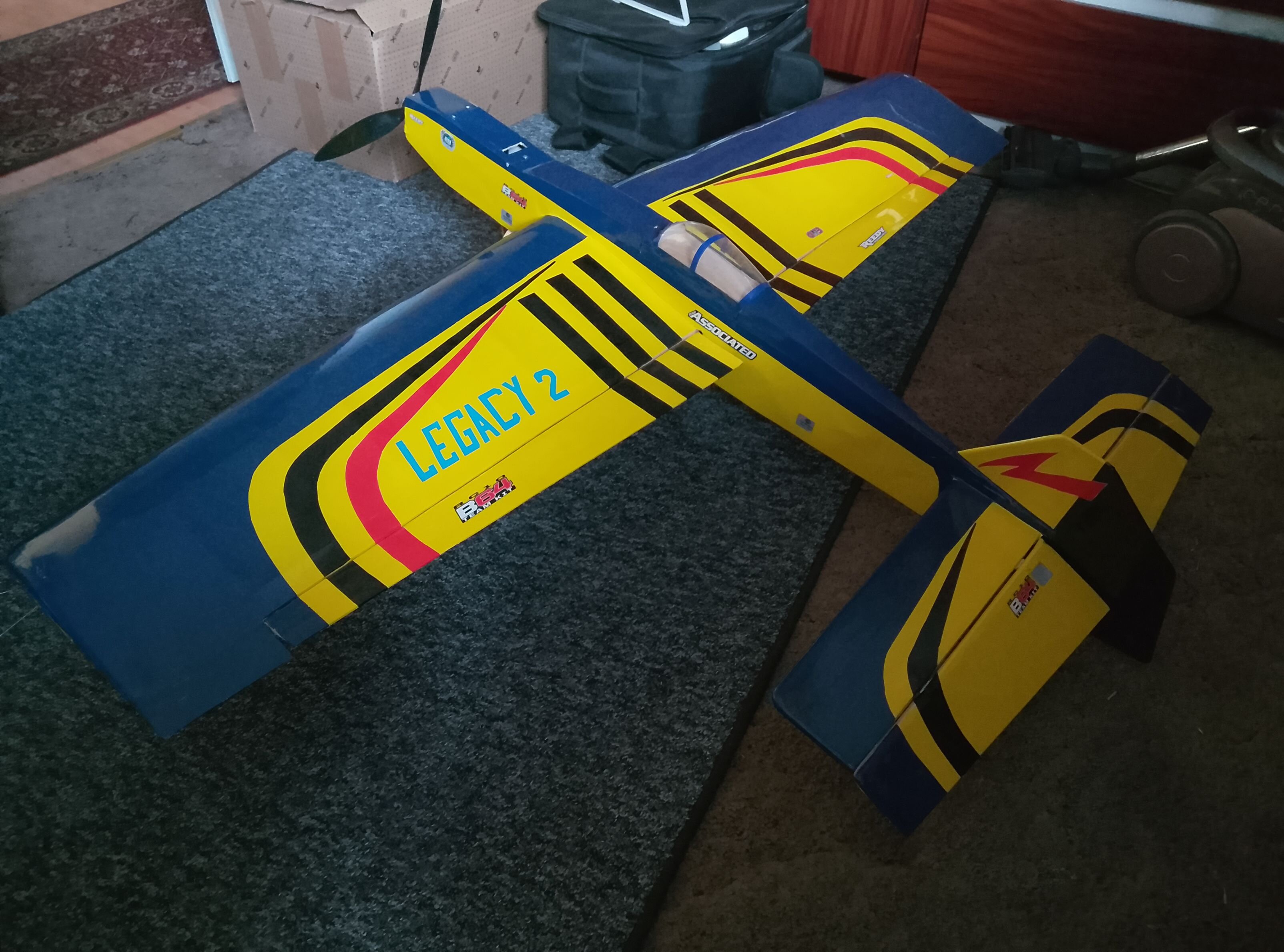

Zapanowała zima i z latania nici . Siedzę w domu i się nudzę . Pierwszy raz od co najmniej 10 lat nie mam co budować tyle mam już modeli .

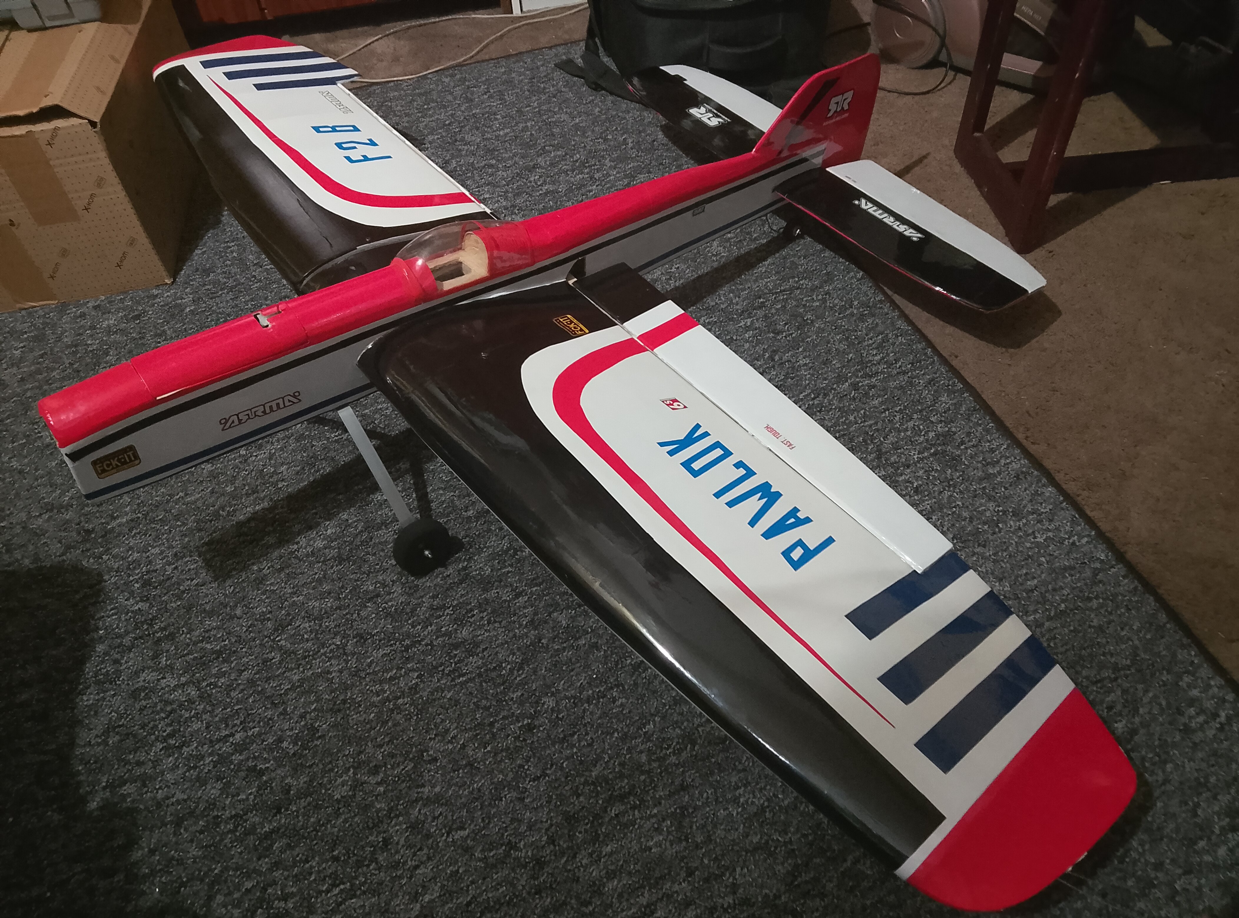

Są to  Edge 540 , Junior  Bis , Mini Legacy , Legacy 1 i Legacy 2 , Elipsa od Pawła i największy Pawlok .
Myślę , że ich liczba wystarczy do opanowania całego programu F2B i jakiś zostanie jeszcze  na zawody . Sam latałem tylko Edgem i Juniorem . Resztę oblatał Paweł
Pawlok ma prawe skrzydło demontowane . Jak by to kogoś zainteresowało to mogę podać wymiary , wyposażenie każdego . A jak ktoś chce to ciąg i natężenie prądu
zespołu silnik śmigło , dla różnych śmigieł niskobudżetowych .
