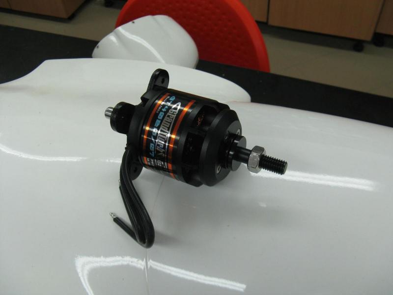

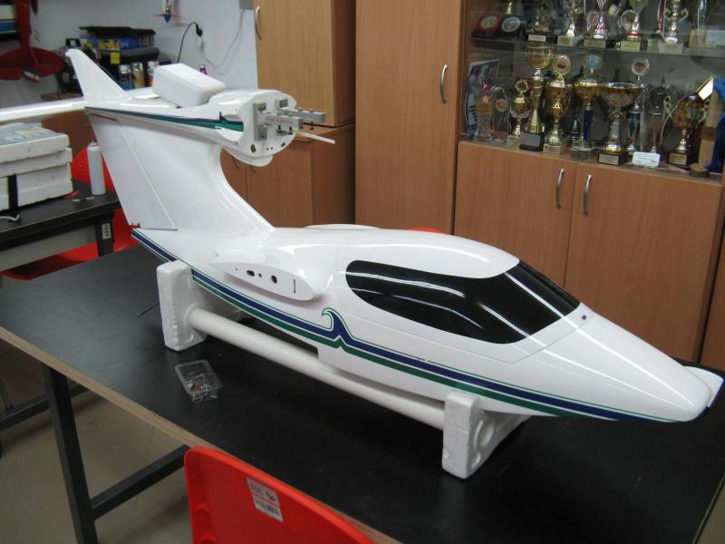

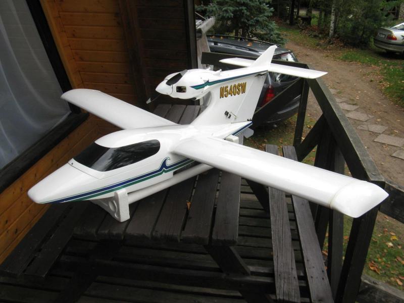

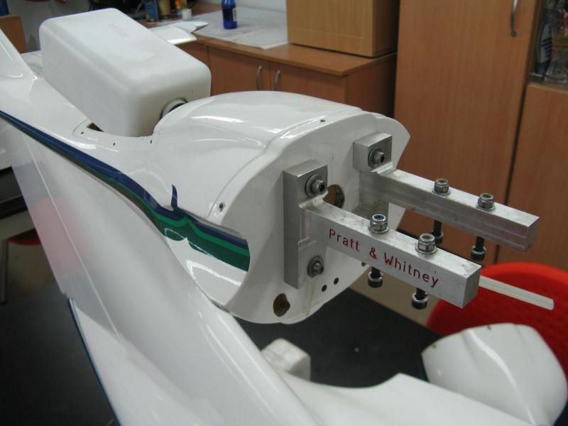

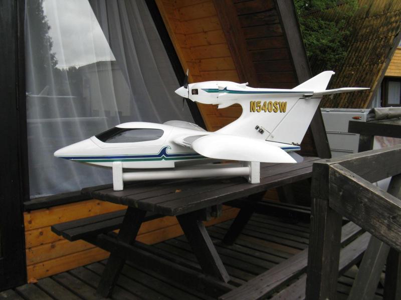

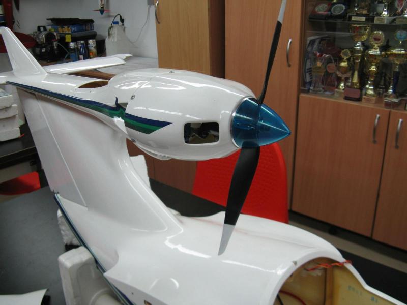

kesto Opublikowano 21 Sierpnia 2017 Opublikowano 21 Sierpnia 2017 Dobrze znany wszystkim model, więc nie ma co się rozpisywać. Postanowiłem przerobić go na elektryka z oczywistych powodów. Do napędu posłuży E-max GT4020/07 i pakiet 6S 5000mAh ze śmigłem 13X8. http://www.greatplanes.com/discontinued/gpma1360.html
Irek M Opublikowano 21 Sierpnia 2017 Opublikowano 21 Sierpnia 2017 Czy to ten, który niedawno forumowy kolega sprzedawał z podwoziem składanym za atrakcyjną kasę ? Bardzo mi się podoba dlatego baaaardzo niechętnie zrezygnowałem z niego.
Irek M Opublikowano 21 Sierpnia 2017 Opublikowano 21 Sierpnia 2017 No to trafił w dobre ręce choć zamiana na elektryka jest niezrozumiała

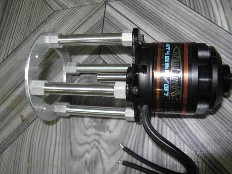

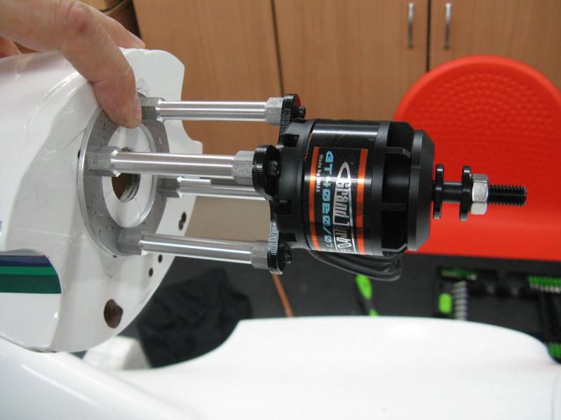

darod07 Opublikowano 23 Sierpnia 2017 Opublikowano 23 Sierpnia 2017 Czekam na posta : Wytoczyłem łoże silnika a w międzyczasie zrobiłem silnik . W Twoim przypadku to bardzo realne. Zdążysz z modelem na Skarżysko?

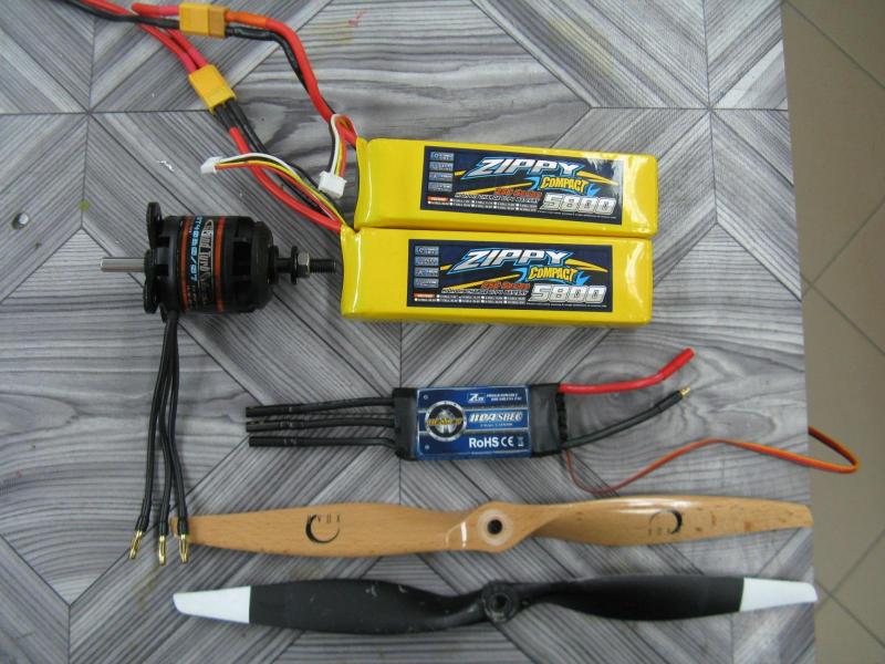

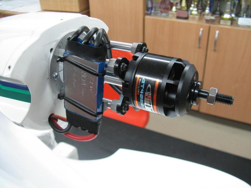

kesto Opublikowano 24 Sierpnia 2017 Autor Opublikowano 24 Sierpnia 2017 Dzisiaj dokonałem pomiaru zespołu napędowego na hamowni E-max 4020, reg 80A, pakiet 6S 5800Ah: 1. ze śmigłem drewnianym XOAR 13X7 - ciąg 3600g. prąd 67A, moc pobrana 1400W 2. ze śmigłem APC 13X8 - ciąg 3800g. prąd 64A, moc pobrana 1300W
Irek M Opublikowano 24 Sierpnia 2017 Opublikowano 24 Sierpnia 2017 Krzysiek - czy to przypadkowo użyty regulator Beatles czy może masz plusowe doświadczenie z nimi? Ja też jakoś ostatnio - przypadkowo przerzuciłem się na nie od 30 do 80 A. Raczej dlatego, że 80A kupiłem za śmieszne pieniądze razem z kartą programującą. Jak na razie jestem zadowolony z nich.
kesto Opublikowano 24 Sierpnia 2017 Autor Opublikowano 24 Sierpnia 2017 Jak na razie używam 4 szt. i jestem mile zaskoczony. 2szt 30A i 2szt. 80A. Zero problemów, a 80-tki katuję w wodzie i wytrzymują.
kesto Opublikowano 24 Sierpnia 2017 Autor Opublikowano 24 Sierpnia 2017 W wodnosamolotach, a te nie zawsze są suche w środku

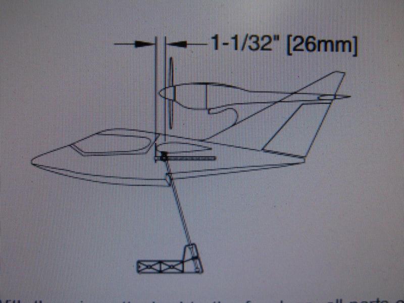

kesto Opublikowano 27 Sierpnia 2017 Autor Opublikowano 27 Sierpnia 2017 Instrukcja modelu w wersji spalinowej podaje środek ciężkości w odległości ok. 26mm od natarcia. Pytanie za 100 punktów: czy po przeróbce na elektryka wyważać model zgodnie z instrukcją?
Irek M Opublikowano 27 Sierpnia 2017 Opublikowano 27 Sierpnia 2017 Ale wyważenie to wyważenie bez względu na rodzaj napędu.
stan_m Opublikowano 27 Sierpnia 2017 Opublikowano 27 Sierpnia 2017 Instrukcja modelu w wersji spalinowej podaje środek ciężkości w odległości ok. 26mm od natarcia. Pytanie za 100 punktów: czy po przeróbce na elektryka wyważać model zgodnie z instrukcją? NIE WYWAŻAĆ wg INSTRUKCJI!!!!!!!!!!!!!!!!!!!! Instrukcja podaje położenie CG dla napędu spalinowego i w dodatku przy pustym zbiorniku (a w tym układzie napędowym ma to znaczenie zasadnicze). Dla napędu elektrycznego położenie CG jest zupełnie inne. Miałem ten model więc sprawdziłem. "One of the challenges of the e-conversion was locating the proper CG. The CG given in the manual was for a gasser with an empty tank. On a gasser, as you fuel up and get ready to fly, you move the CG rearward a considerable amount due to the tank location. Because of this, the CG given in the manual was in the most nose-heavy location, and I should have been able to move the e-conversion CG back to an equivalent 3/4 full tank gasser point and have a properly balanced plane. Using a CG machine, I set the CG at 1-1/32" empty then put 13 ounces of weight in the tank area and measured again. The CG had moved to 2-1/8", so that's were I set the CG for the first flight." https://www.rcgroups.com/forums/showthread.php?660997-Great-Planes-Seawind-71-ARF-E-Conversion-Review
