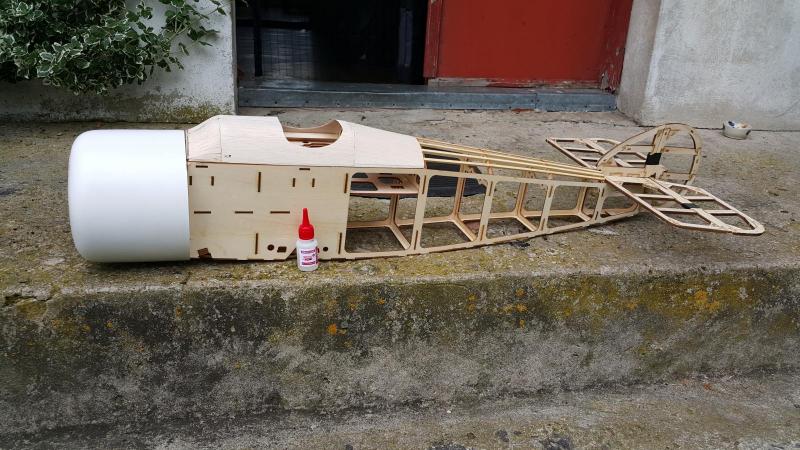

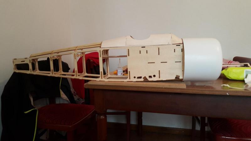

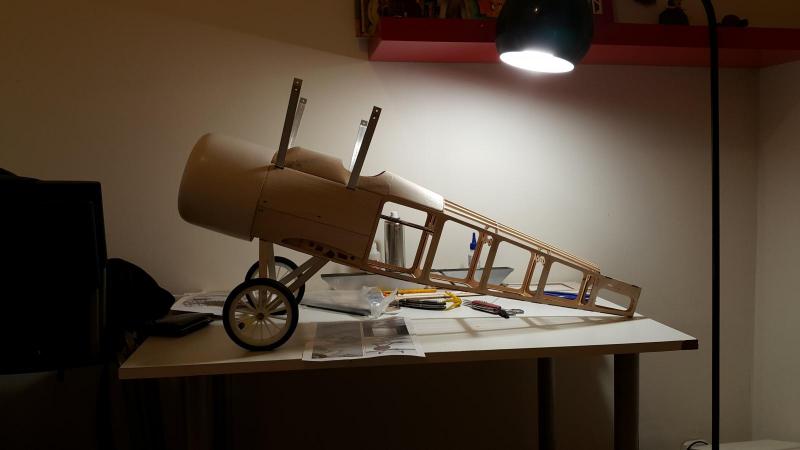

JacekK Opublikowano 11 Września 2017 Opublikowano 11 Września 2017 Witajcie. Będąc w posiadaniu silnika żarowego ASP 91 AR, szukałem modelu do niego. Początkowo miał być Junkers D1 ale to temat, który jeszcze trochę poczeka. Za bardzo przyzwoite pieniądze udało się nabyć w HK kit cięty laserem Sopwith Camel w skali 1/5. To maksymalna wielkość dwupłata jak na moje auto Zestaw dość porządnie przemyślany, nie najgorzej wycięty i dziwnie podobny do Camela z Hangar 9 Model powstaje powoli bo czasu mało. Zacząłem w połowie sierpnia i tak dłubię powolutku. Maska na razie dużo za długa, trzeba dociąć na długość silnika z łożem. Model nie jest zbyt znany na forach ale mam nadzieję że zachowując rozsądną masę ( ok. 4kg ) i rozsądny środek ciężkości uda się polecieć więcej niż raz PS. pilotem będzie nikt inny, jak znany chyba wszystkim pies, którego buda bywa Camelem czyli Snoopy von Beagle

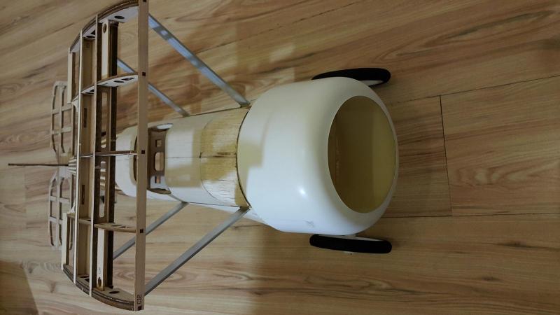

endriuRC Opublikowano 11 Września 2017 Opublikowano 11 Września 2017 Jak na model z HK bardzo fajnie wygląda. sklejeczka rozsądna i widać sporą ilość kleju na łączeniach. Jak ma się do stanu maska laminatowa ? dobra jakość?

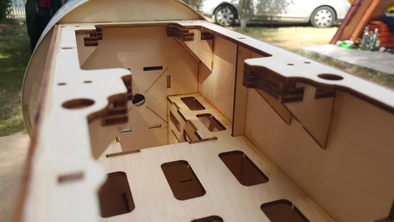

JacekK Opublikowano 11 Września 2017 Autor Opublikowano 11 Września 2017 Andrzeju - klej to ja On przychodzi w arkuszach, do sklejenia. To nie prebuild, to totalny kit. Oglądając wcześniej instrukcję, która jest hmmm słaba? znalazłem arkusze 1mm plywood, 2mm plywood a potem 4mm paulownia wood Myślę sobie: "skośni koledzy trochę polecieli z błędami pisowni" - a tutaj niespodzianka! To drewno Paulowni Królewskiej - pierwszy raz widzę na oczy. Coś jak owocówka ale ciężaru twardej balsy - bardzo fajne. Lżejsze od sosny, wytrzymalsze od twardej balsy. Ogólnie kit fajny, niektóre arkusze odrobinę nie docięte ale zaprojektowany fajnie. Jedyne co to dają kółka od wózka dziecięcego Te moje z Castoramy, dostaną nowe oponki z pianki XV60 i będzie git. Co do maski - fajna. Sztywna, przed obcięciem 164g - do 110g myślę zejdę. Żelkot super gładki. Lepszej bym nie zrobił. Aha - płaskowniki szklane do wypitolenia i zastąpienia węglem bo ciężkie okrutnie... Zdjęcie poglądowo z Hobbyking.com

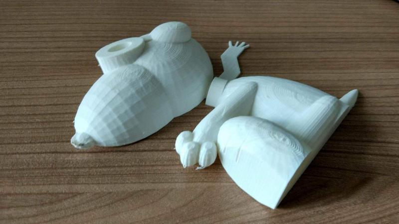

JacekK Opublikowano 11 Września 2017 Autor Opublikowano 11 Września 2017 Myślę tylko z niechęcią o zalepianiu dziurek w koverallu, masa malowania może przekroczyć masę gotowej folii. Brytyjskie maszyny nie miały jakichś ekscesów jeśli chodzi o malowanie, nie to co niemieckie No może poza jednostkami treningowymi, ale takich nie chcemy ze Snoop`ym BTW: się drukuje...

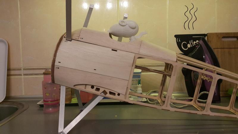

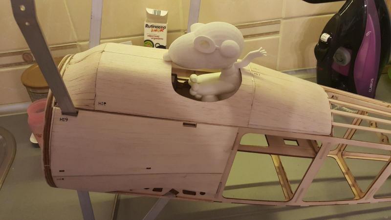

JacekK Opublikowano 11 Września 2017 Autor Opublikowano 11 Września 2017 He he, to ja tak samo Robota idzie, ale wiele do przodu nie jestem w stosunku do tego co widzicie... Snoopy sklejony z połówek i zasiadł do budy, tfu do Camela - zaczyna mi się udzielać od niego 1

JacekK Opublikowano 13 Września 2017 Autor Opublikowano 13 Września 2017 Prace przy Camelu trwają. Pilot już zaciera włochate łapki żeby dopaść ten myśliwiec Tak poza Snoopy`m to zastanawiam się czy nie zrobić go w malowaniu 7 eskadry myśliwskiej, gdzie latał na jedynym polskim Camel`u Kenneth Murray. Byłaby okazja zrobić go z szachownicami...
pacek Opublikowano 13 Września 2017 Opublikowano 13 Września 2017 a nie myślałeś, żeby choć trochę skrócić mu maskę ? No może nie aż tak jak było w oryginale, ale choć trochę, bo ta na zdjęciach wygląda na strasznie długachną. przepraszam ale dopiero teraz doczytałem w 1 wpisie, że masz taki zamiar

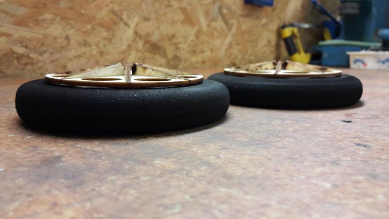

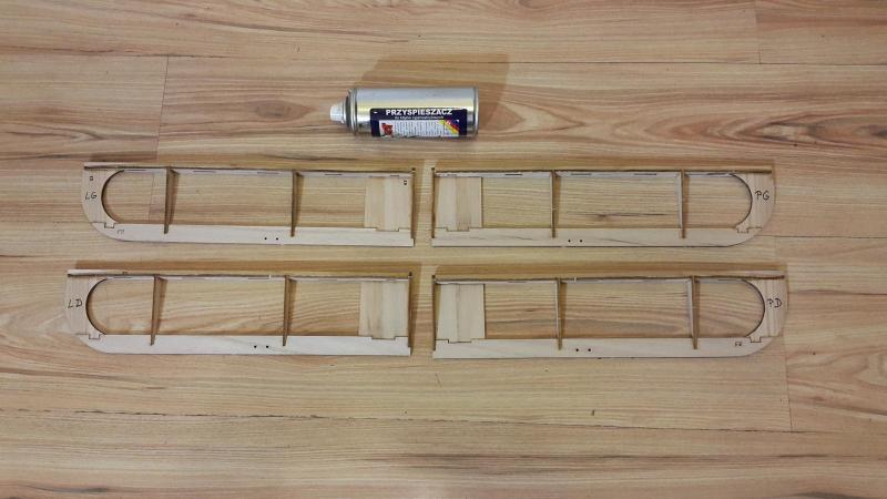

JacekK Opublikowano 14 Września 2017 Autor Opublikowano 14 Września 2017 Maska już docięta wstępnie - odeszło 38mm. Dopieszczę to po przykręceniu łoża z silnikiem do firewall`a. Dziś zrobiłem lotki, mają rozpiętość Esiaka W kwestii poszycia stanęło na Solartex`ie - z HK bo w Polsce brak całkowity. Zaprojektowałem sobie koła pod laser wg.G.Witeheada, teraz tylko wyciąć i montować. Opona z pianki EVX60 i piasta sklejkowa. Średnica 145mm.

JacekK Opublikowano 14 Września 2017 Autor Opublikowano 14 Września 2017 Adrian, ja to kupuje w Łodzi w zaprzyjaźnionej firmie. Płyta 500x500x22mm to około 30zł. Wyjdzie Ci z tego kilka opon. Zwykle do esiaków robię opony z pianki XVA, coś jak mikroguma. Fajnie się ugina przyjmując impet lądowania na siebie. W Camelu ze względu na zakładaną większą masę czyli około 4kg zdecydowałem zmienić typ pianki na sztywniejszą. Przypomina elastomer, tnie się u mnie laserem bez problemu i jutro Ci odpowiem jak się szlifuje Gdybyś coś potrzebował - nie ma problemu, mogę zamówić i dociąć Ci laserem na zadany wymiar. Irku - akurat brytyjskie PC10 dość dobrze jest dobrane w Solartex`ie. Podobnie kolor od spodu. Koverall mnie odpycha tym nieszczęsnym zaklejaniem dziurek, a masa z lakierem w kolorze może wyjść bardzo podobnie... Camel`ek dostanie ładne śmigiełko:
JacekK Opublikowano 14 Września 2017 Autor Opublikowano 14 Września 2017 No więc odpowiadając na pytanie o koła: pianka szlifuje się bajecznie. Najpierw 80-tka zgrubnie a potem 320 na gładko - razem 15 min przy wiertarce kolumnowej. Koło waży 34g wraz z tylną tarczą, ale dojdą jeszcze dwa łożyska 10x6x3 i solartex na pokrycie. Myślę 80g para finalnie. Przy fi = 145mm to raczej dobry wynik
