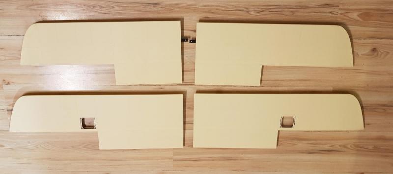

JacekK Opublikowano 20 Stycznia 2018 Autor Opublikowano 20 Stycznia 2018 Zwariowany dzień dziś ale wieczorkiem w ramach wyciszenia oklejamy dalej. W ogóle nie wiem jak Was ale mnie strasznie oklejanie relaksuje. Taka prosta, monotonna czynność pozwalająca głowie odpocząć a ręce zająć. Tym samym wszystko w kolorze spodu oklejone. Może jutro PC10.
MareX Opublikowano 20 Stycznia 2018 Opublikowano 20 Stycznia 2018 Masz rację Jacku. Oklejanie to faktycznie najprzyjemniejsza robota przy modelu. A i bliski koniec już widać. :-)

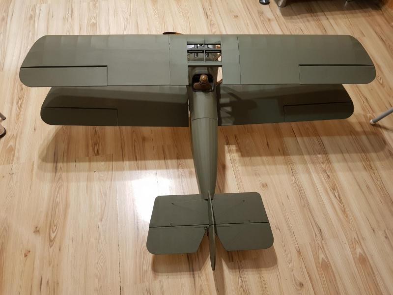

JacekK Opublikowano 22 Stycznia 2018 Autor Opublikowano 22 Stycznia 2018 Zawiaski powklejane. Już tylko górna powierzchnia skrzydeł w PC10 i zaczynamy to co tygryski lubią najbardziej czyli malowanko i weathering. Bo na razie przypomina trochę wycinankę z Misia a nie styraną życiem maszynę bojową...
Irek M Opublikowano 22 Stycznia 2018 Opublikowano 22 Stycznia 2018 Zawiasy są tylko wklejane jeśli dobrze widzę na fotce? Ja zawsze przetykam prostopadłym kołeczkiem bo zdarzyło się, że obluzował się i to w małym elektryku.

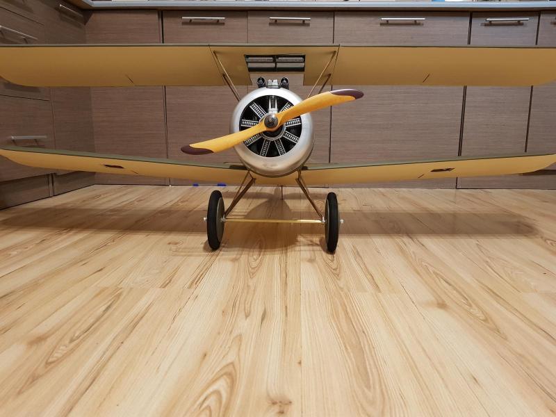

JacekK Opublikowano 30 Stycznia 2018 Autor Opublikowano 30 Stycznia 2018 Panowie i Panie: oto praktycznie koniec oklejania Zeszło się trochę, zarówno czasu jak i solartexu. Z PC10 zostało jakieś 70cm a z jasnego około 1,8m. Niewiele. Pozostało jeszcze zamknąć szczelinę lotki od spodu i lecimy dalej... 1
jetfan Opublikowano 30 Stycznia 2018 Opublikowano 30 Stycznia 2018 Wygląda rewelacyjnie! Super! Gratulacje. Pewnie będzie też świetnie latał
JacekK Opublikowano 30 Stycznia 2018 Autor Opublikowano 30 Stycznia 2018 W tej postaci waży 3,34kg. Z paliwem powinien się zamknąć w 4kg... 3,30 do lotu jak podają w HK to raczej bez szans :D Mam nadzieję że to powiększone usterzenie jakoś wygląda.
