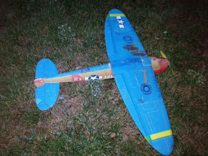

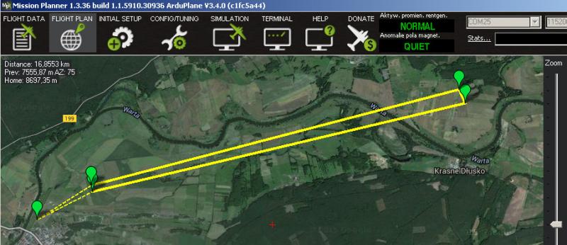

maxiiii Opublikowano 18 Kwietnia 2018 Opublikowano 18 Kwietnia 2018 Wczoraj postanowiłem sprawdzić zasięg nowego linka w aparaturze plus telemetrię. Trasa zaplanowana ze wszystkimi szczegółami. Wysokość ustawiona na 40 metrów. Planowana trasa 8,5km. Trasa sprawdzona na mapie bez żadnych drzew, budynków czy linii wysokiego napięcia, w większości nad płynącą w okolicy rzeką. Niestety ale na siódmym kilometrze straciłem łączność telemetryczną i radiową. FPV nie było zamontowane. Na początku myślałem że to zwykła utrata łączności ze względu na niską trasę lotu i odległość. Chociaż rssi pokazywało 90%. Po następnych kilkunastu minutach gdy model nie wrócił zacząłem już myśleć o tym, że mam o jeden model mniej . Jak go znaleźć w odległości ok 8km:( Na aparaturze mam ostatnie współrzędne geograficzne z telemetrii. Po wpisaniu ich do google map pokazało mi odległość 7km. Niestety dojazd samochodem przez najbliższy most to ok 20km. Ale co mi tam może się znajdzie jak nie odleciał w siną dal. Po zajechaniu na miejsce wskazane przez mapę oczywiście samolotu nie było. Ale na szczęście aparatura zbindowała się ponownie z odbiornikiem i otrzymałem nowe współrzędne geograficzne. Leżał ok 300 metrów dalej trochę poturbowany z odłamanymi skrzydłami ale poza tym cały. po próbie na miejscu okazało się, że serwa, silnik i śmigło jest w pełni sprawne. Pod samolotem była trochę mokrej ziemi czyli uderzył w ziemię brzuchem. Po krótkiej ocenie parametrów z telemetrii okazało się, że w stu procentach winny jest pilot. Sprawdziłem i zaplanowałem trasę dość dokładnie ale zapomniałem o jednym. Na takiej odległości teren podniósł się właśnie o te 40 metrów i w ostatniej chwili lotu model musiał lecieć przy samej ziemi nim zawadził o łąkę. Link okazał się bardzo dobry bo na odległości 7km i wysokości ok 2-3 metry miał jeszcze połączenie. Jak zwykle zawiódł pilot. 1

japim Opublikowano 18 Kwietnia 2018 Opublikowano 18 Kwietnia 2018 Maxiii - możesz zdradzić jak wiedziałeś jak pilotowac maszynę z odległości 7km bez widoczności? Wnioskuję ze model miał stabilizację i pilotaż odbywał się punktem na mapie Google. Dobrze wnioskuję?
daras Opublikowano 18 Kwietnia 2018 Opublikowano 18 Kwietnia 2018 Maxiiii leciał na z góry zaplanowanej trasie, w autopilocie.

hawranek Opublikowano 19 Kwietnia 2018 Opublikowano 19 Kwietnia 2018 Tak na przyszłość aby nie doszło takiego zdarzenia polecam link http://www.geocontext.org/publ/2010/04/profiler/pl/?topo_ha=2015017375894091 i zaplanować lot wg ukształtowania terenu.
japim Opublikowano 19 Kwietnia 2018 Opublikowano 19 Kwietnia 2018 Tak na przyszłość aby nie doszło takiego zdarzenia polecam link http://www.geocontext.org/publ/2010/04/profiler/pl/?topo_ha=2015017375894091 i zaplanować lot wg ukształtowania terenu. Rewelacja Dzięki za linka.
maxiiii Opublikowano 19 Kwietnia 2018 Autor Opublikowano 19 Kwietnia 2018 Też dzięki za linka ale nie wiem gdzie tkwi problem. Na podanym linku różnica w wysokości wynosi 27 metrów, czyli teoretycznie powinienem się wyrobić. Tak jednak nie było. Albo moja teoria i dane z GPS-u są do kitu albo ta mapa nie do końca pokazuje prawdę. Ja mam inne pytanie - maxii ile czasu leciał eś?Mój najlepszy esiak wyciąga jakieś 15 minut na 1300mah.. tyle trwał lot w jedną stronę. Maxiii - możesz zdradzić jak wiedziałeś jak pilotowac maszynę z odległości 7km bez widoczności? Nie bez widoczności ale na tablecie mam pełne odwzorowanie. Wystarczy wysokość, prędkość i kierunek. Nie jest to do końca takie proste ale nawet jest fajne.

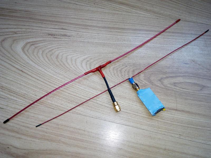

dariuszj Opublikowano 20 Kwietnia 2018 Opublikowano 20 Kwietnia 2018 Napisz coś więcej i pokaż anteny, których używasz.
maxiiii Opublikowano 20 Kwietnia 2018 Autor Opublikowano 20 Kwietnia 2018 Anteny to zwykłe dipole pół falowe jeden ten w odbiorniku zrobiony z drutu od migomatu 2x 15,5sm w koszulce termokurczliwej, ten drugi ma te same wymiary ale z linki stalowej. Linka jest giętka i ze względu na wymiary przeszkadzała by w aparaturze. Częstotliwość 433mhz.
