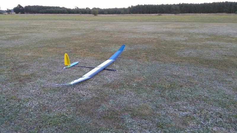

Japidan Opublikowano 5 Sierpnia 2018 Autor Opublikowano 5 Sierpnia 2018 Dawno się tu nic nie działo Zaległy link z oblotu Lata jak po sznurku, ale nie mnie to oceniać. Powstało też kilka zmian technicznych, ale o tym za chwilę.

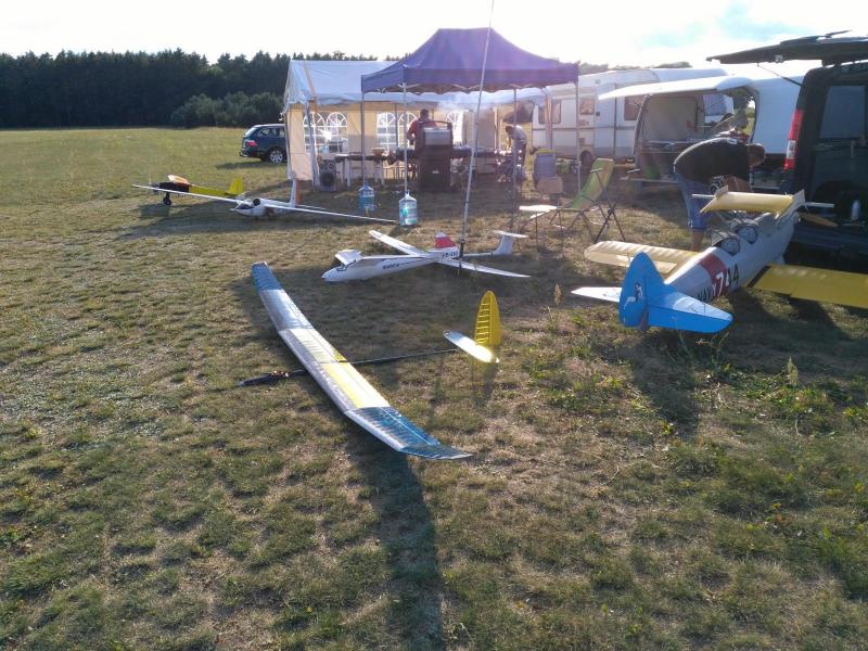

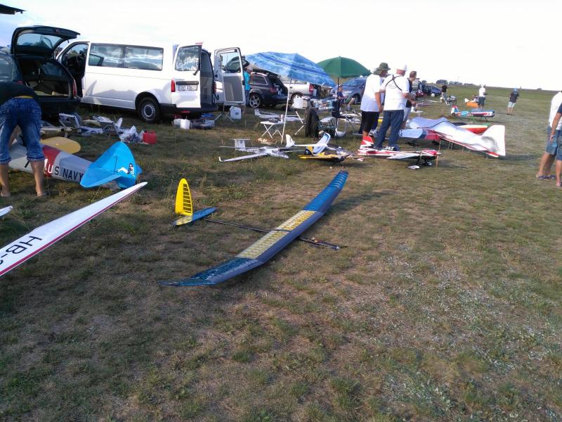

Japidan Opublikowano 12 Sierpnia 2018 Autor Opublikowano 12 Sierpnia 2018 Byliśmy,polatalismy,zaliczyliśmy cykora OSSM dziękuję serdecznie za świetną zabawę.Oby więcej takich spotkań z takimi emocjami
Model69 Opublikowano 13 Sierpnia 2018 Opublikowano 13 Sierpnia 2018 jest moc w maszynie, polatałem i jestem zadowolony z efektów, model pokazuje nawet malutkie bąble i nie chce lądować, teraz tylko dostosować swoje umiejętności do własności lotnych modelu
