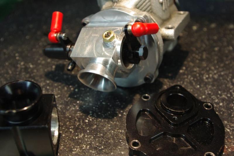

AndrzejC Opublikowano 18 Września 2019 Autor Opublikowano 18 Września 2019 Tym razem nie będzie o "szrocikach". Raczej o innowacjach. Ostatnio zostałem szczęśliwym posiadaczem zintegrowanego gaźnika z tylnym denkiem. Pomysł nie jest nowy, ale tym razem dopracowany Wykonano na Białorusi... Wykonanie idealne. W sobotę będzie testowanie. Na razie wstępne, bo takie wykonanie powinno się łączyć z przeróbkami wewnątrz silnika. Ale wszystko po kolei Myślę, że w następnym nowym silniku w wykonaniu CMB takie wykonanie będzie normą. Na razie mam wersję do CMB 90. Czekam na wersję do CMB 45... Ale chyba trochę poczekam. Tak czy, inaczej, my w tych naszych łódkach też kombinujemy, żeby była MOC. A.C.
