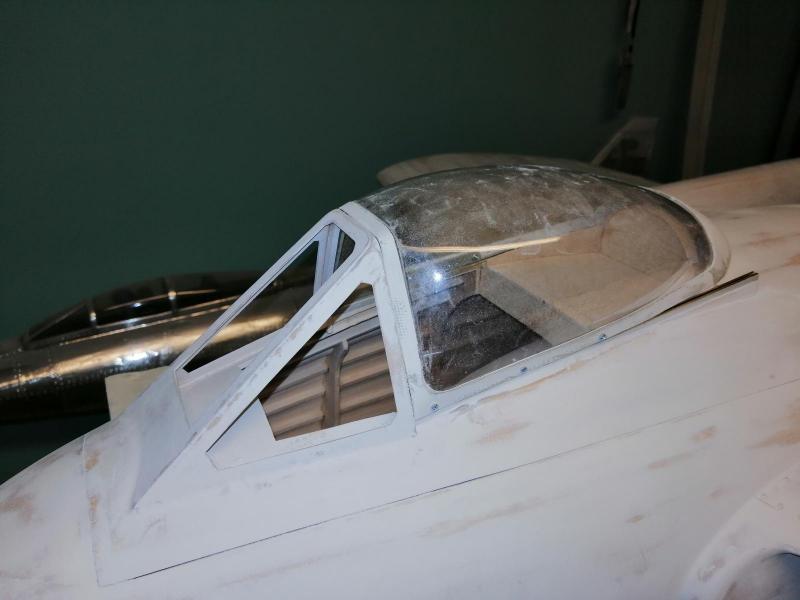

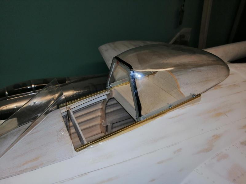

solainer Opublikowano 5 Listopada 2019 Autor Opublikowano 5 Listopada 2019 Tym razem po krótkiej przerwie zrobiłem odsuwana owiewkę kabiny. Za prowadnice posłużyły mosiężne rurki kwadratowe w których wyfrezowałem otwór na szynę. Szyny do prowadzenia kabiny zrobiłem z formatki szklanej tak wyfrezowanej aby pasowała w kwadratową rurkę. Całość śmiga aż miło. Jako że kupiona prze zemnie owiewka za specjalnie do tego modelu pasować nie chce i kształtem średnio przypomina oryginał sporo musiałem się nakombinować aby ją jako tako zgrać z kadłubem i mimo to nie specjalnie pasuje ale mam nadzieję uratować sytuację poprzez wylaminowanie odpowiedniej ramki. Jeszcze parę drobiazgów i będzie można malować . 2
Modelarz 2123 Opublikowano 5 Listopada 2019 Opublikowano 5 Listopada 2019 Powiedz proszę jak rozwiązesz blokadę kabiny żeby nie otwierała się w czasie lotu?
solainer Opublikowano 6 Listopada 2019 Autor Opublikowano 6 Listopada 2019 Planuję otwieraną i zamykaną zdalnie za pomocą przerobionego małego mechanizmu od podwozia. Jeśli to nie wypali to będę myślał nad jakąś ręczną blokadą.

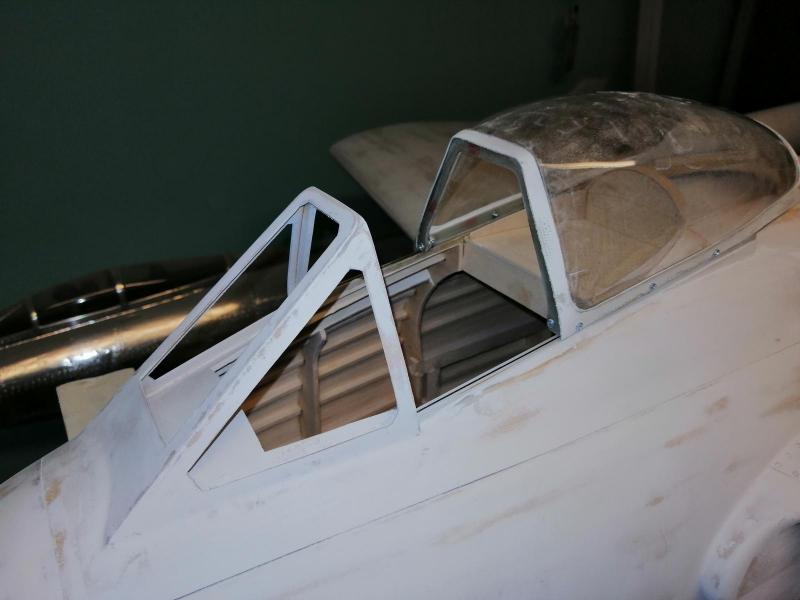

solainer Opublikowano 14 Listopada 2019 Autor Opublikowano 14 Listopada 2019 Troszkę podłubałem i efekt jest efekt jest następujący. Teraz pora na mechanizm otwierajcy.

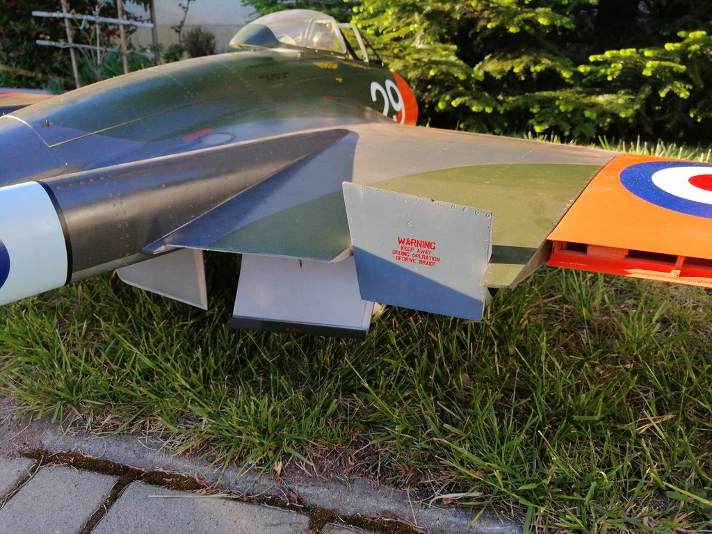

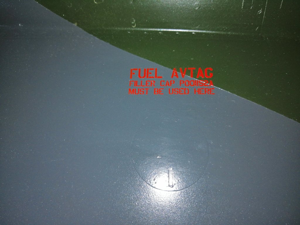

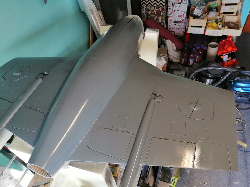

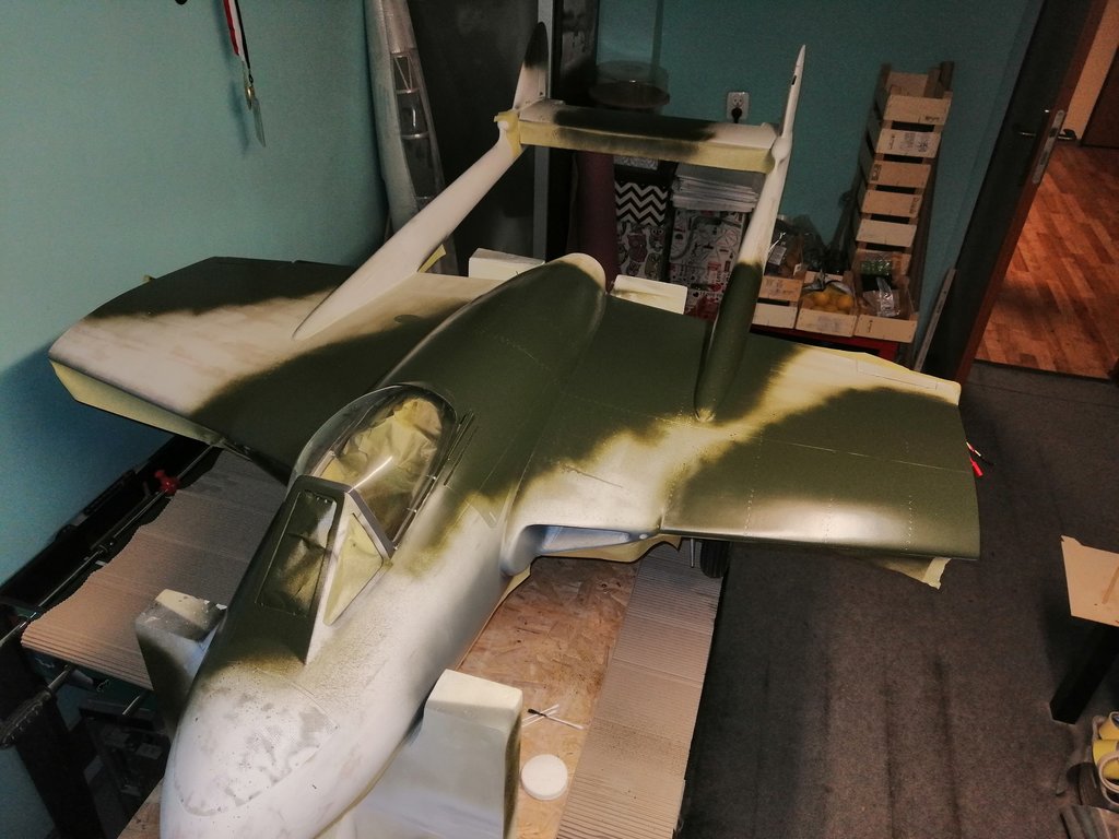

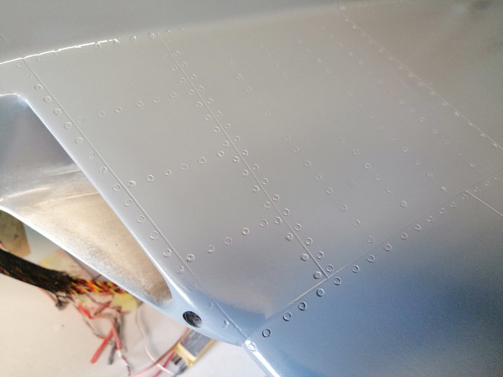

solainer Opublikowano 4 Kwietnia 2020 Autor Opublikowano 4 Kwietnia 2020 I wreszcie malowanie. Bałem się tak to wyjdzie bo farba wyciąga wszytkie niedoróbki na powierzchni ale nie jest źle. Jak na pierwszy raz z taką technologią to jestem bardzo zadowolony. Tak się prezentuje spód i góra. Jeszcze 2 podstawowe kolory i potem detale. 1

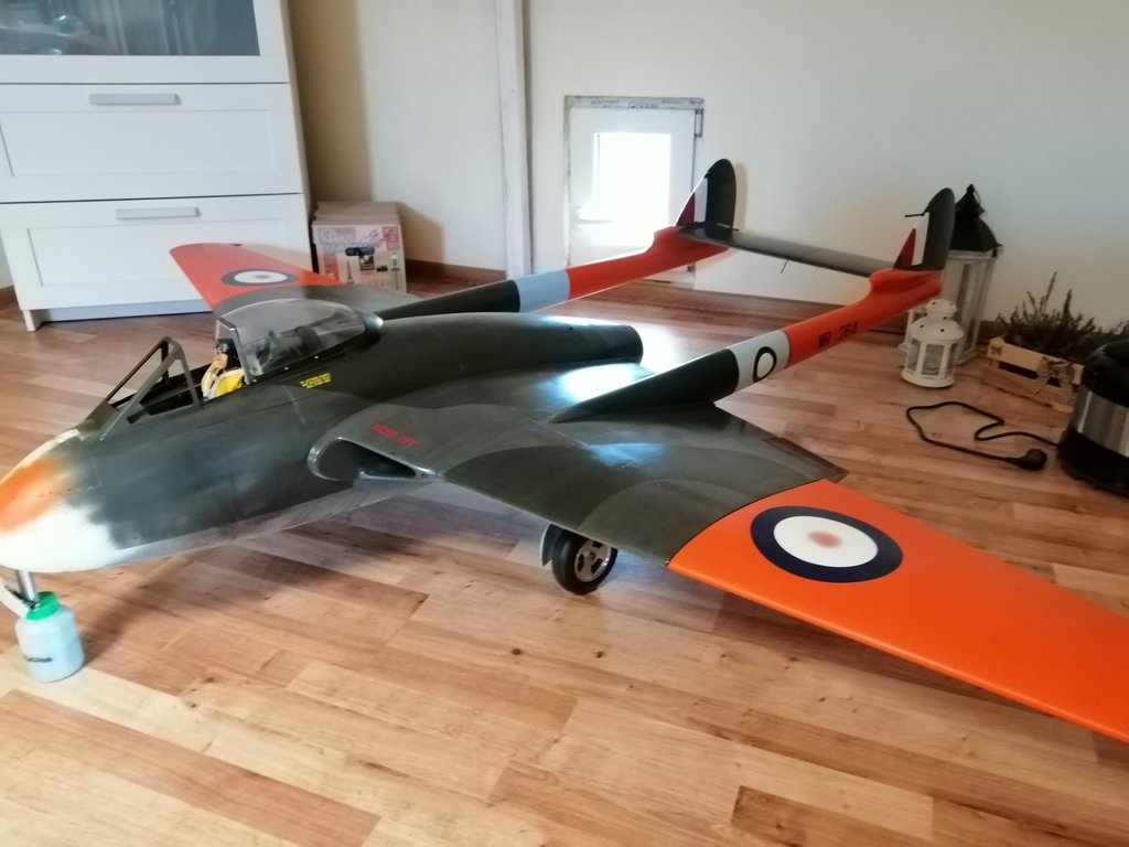

solainer Opublikowano 5 Kwietnia 2020 Autor Opublikowano 5 Kwietnia 2020 Stan na dzień dzisiejszy. Podoba mi się 1

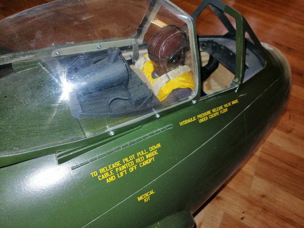

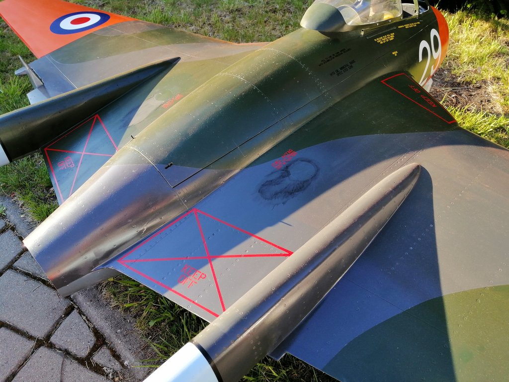

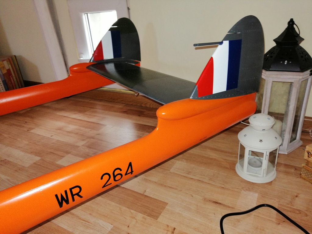

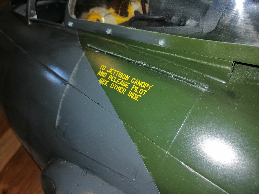

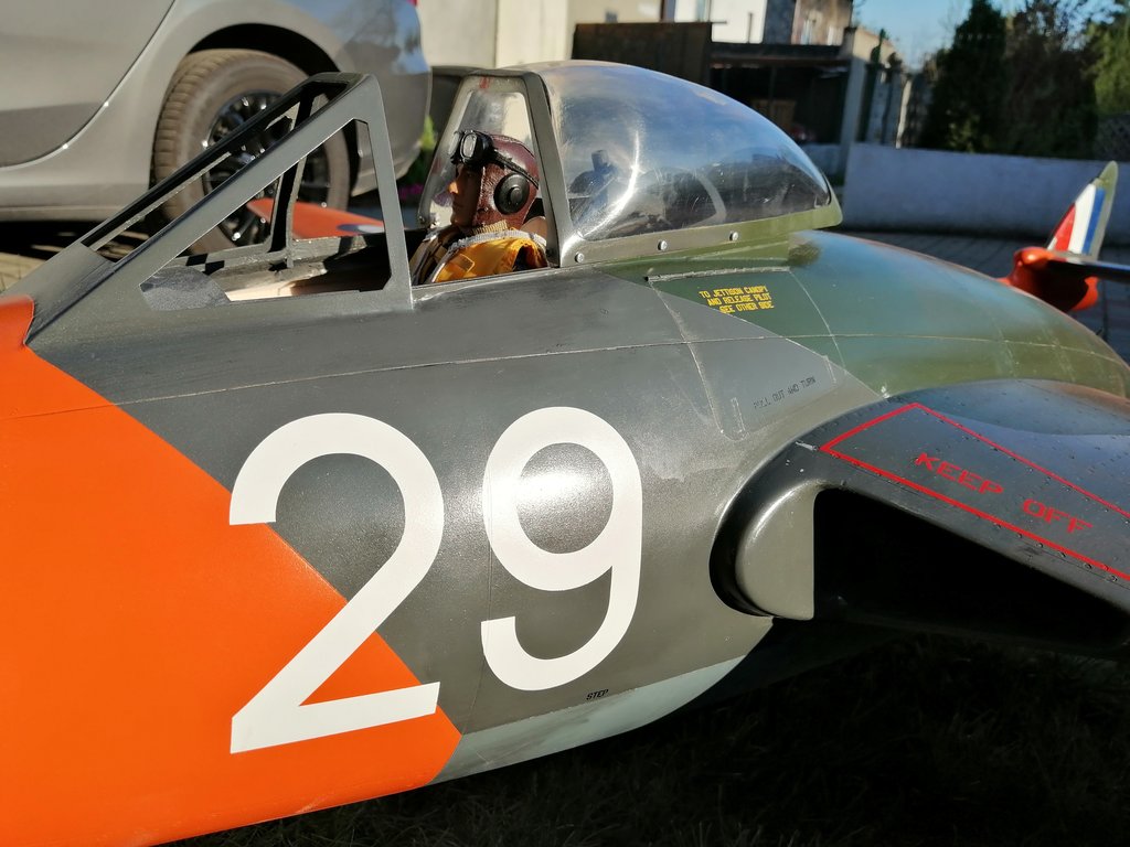

solainer Opublikowano 25 Kwietnia 2020 Autor Opublikowano 25 Kwietnia 2020 Malowanie to strasznie żłudna robota. Już prawie dwa tygodnie walczę i jeszcze pewnie parę dni do końca minie. 3

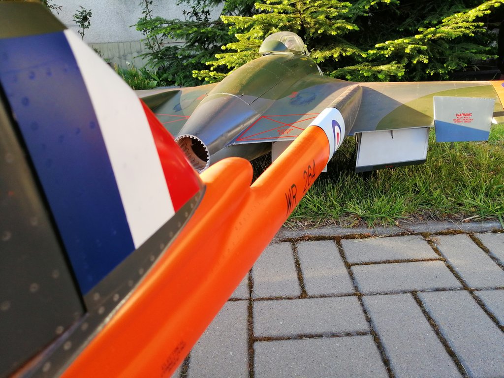

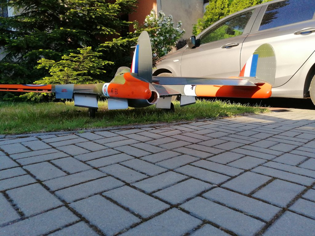

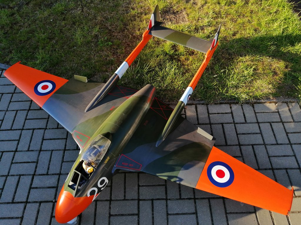

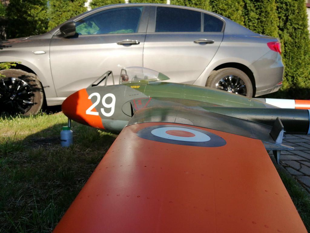

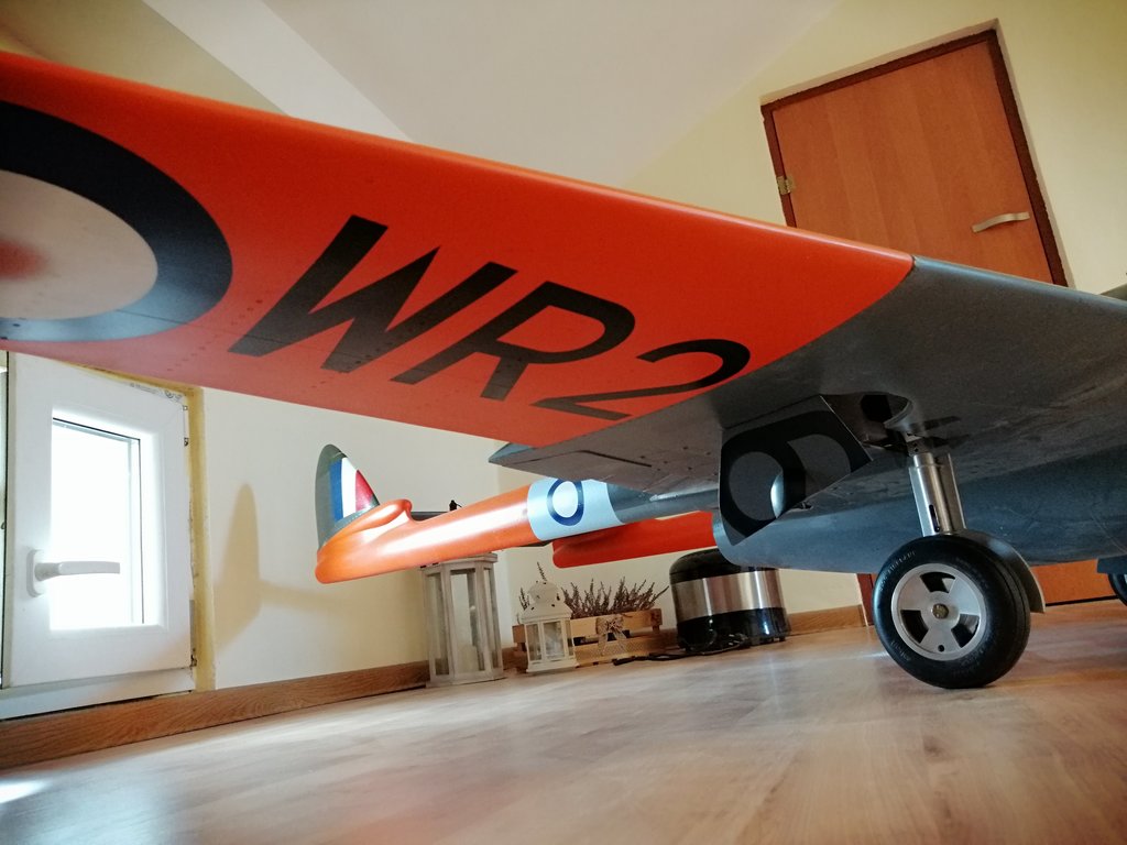

Ta odpowiedź cieszy się zainteresowaniem. solainer Opublikowano 27 Kwietnia 2020 Autor Ta odpowiedź cieszy się zainteresowaniem. Opublikowano 27 Kwietnia 2020 Dziś praktycznie skończyłem malować i nie mogłem sobie odmówić żeby zobaczyć końcowy efekt w dziennym świetle. Teraz już dużymi krokami do przodu i może w czerwcu uda się go wypróbować w powietrzu. 7 3
