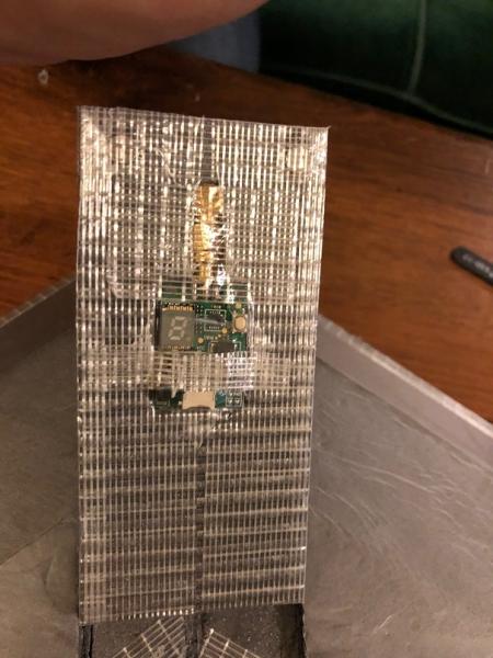

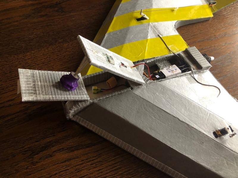

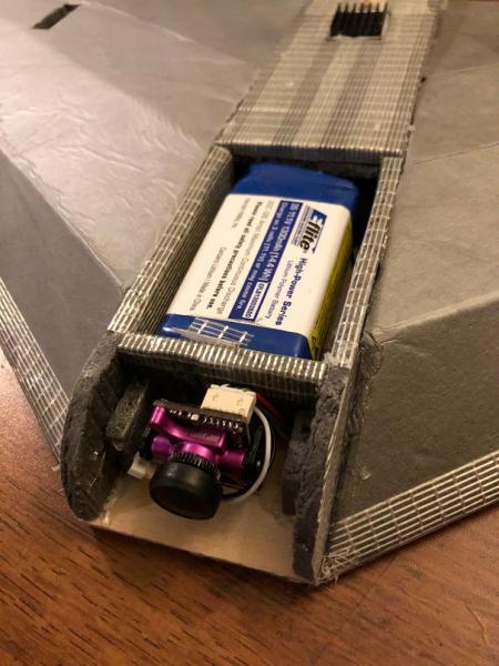

a2j Opublikowano 11 Marca 2019 Autor Opublikowano 11 Marca 2019 W piątek wieczorek skończyłem skrzydło, nadajnik fpv trafił na klapkę zamykającą tylną część kadłuba. Po otwarciu jest do niego wygodne dojście. W przedniej części kadłuba wydzielone miejsce na kamerę oraz otwierany właz dla baterii. Do tyłu trafił odbiornik a skrzydło otrzymało ozdobne pasy z góry żółte a od spodu czarne. Oblot wkrótce.

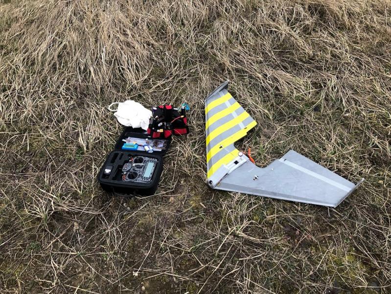

a2j Opublikowano 26 Czerwca 2019 Autor Opublikowano 26 Czerwca 2019 Jestem po oblocie, skrzydełko lata poprawnie, wyraźnie wolniej i leniwiej reaguje na stery. Filmu nie ma jako dowód zdjęcie z lotniska. Powiększenie skrzydła wpłynęło na efektywność napędu i pomyślałem by włożyć większy silnik (2212 1400kV), śmigło (8x4) i akumulator (2200mAh). Wymiana silnika to tylko śrubki i lutowanie więc banał, akumulator wzdłuż kadłuba nie wyważał modelu więc umieściłem go w poprzek. W ostatnią sobotę odbył się lot po przeróbkach. Skrzydło jest żwawsze, lot poziomy na mniej niż 1/2 gazu i wyraźnie dłuższy czas lotu. Jedynie co mnie martwi to dość gorący stojan silnika. Nie był nowy i niestety miał przygodę, czy to może być powód dużej temperatury?

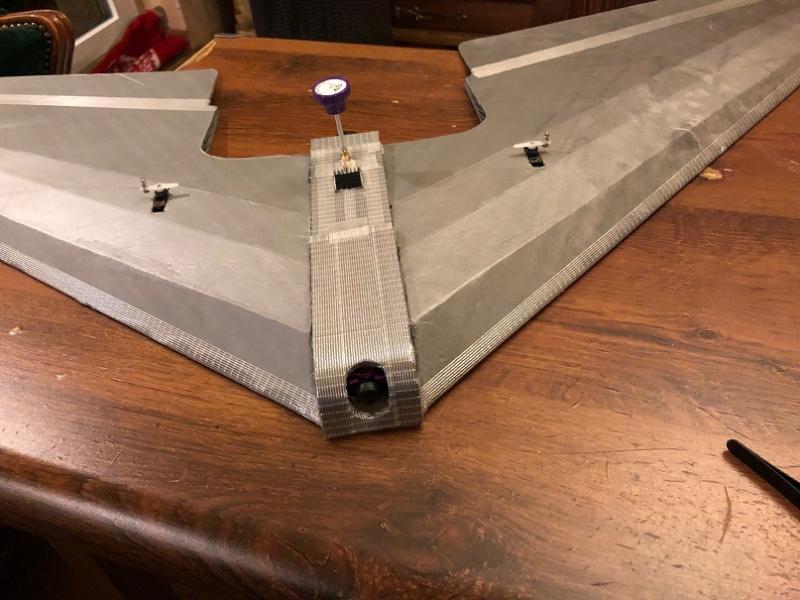

graziano Opublikowano 25 Listopada 2019 Opublikowano 25 Listopada 2019 Co to za taśma zbrojona którą masz na natarciu i ogólnie wszędzie ?
a2j Opublikowano 26 Listopada 2019 Autor Opublikowano 26 Listopada 2019 Co to za taśma zbrojona którą masz na natarciu i ogólnie wszędzie ? Taśma klejąca zbrojona włóknem szklanym.

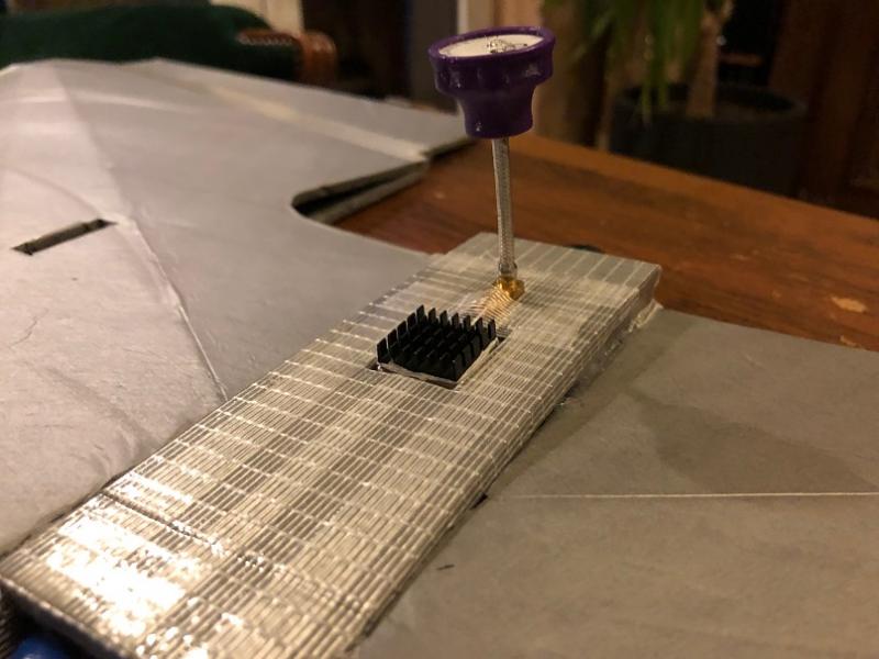

Fourier Opublikowano 26 Listopada 2019 Opublikowano 26 Listopada 2019 Pagoda ma niezłe pokrycie w przestrzeni 3d. Jeśli miałbyś jednak problemy z wizją to przesuń vtx jak najbliżej kamery i pochyl antenę do przodu o 20-30°. Przy takim setupie to raczej long range nie będziesz latał. Ale może kiedyś się przyda.
d2f Opublikowano 26 Listopada 2019 Opublikowano 26 Listopada 2019 A dlaczego ma pochylić pagodę? Czy nie zrobi sobie martwego pola z tyłu pod modelem?
Fourier Opublikowano 26 Listopada 2019 Opublikowano 26 Listopada 2019 Jak lata przy nodze to chyba nie ma znaczenia. W locie antena będzie cały czas poziomo i przy nawrocie nie będzie martwego pola. Martwe pole w pagodzie i koniczynce jest na szczycie i dole anteny. Antena będzie cały czas widoczna. Przy oddalaniu się od bazy, przy nawrocie (bez ostrych zakrętów) i powrocie. Skrzydełka, szczególnie te bardziej obciążone latają przy dużym kącie natarcia. Przy typowych samolotach może się to nie sprawdzić, nie wiem. Ale to moje wytłumaczenie. U mnie poprawiło się o 10%. Identyczne warunki, wysokość, setup. Jeśli ktoś by to zweryfikował na swoim sprzęcie to podzielcie się doświadczeniami. Nie chcę was wprowadzać w błąd. U mnie się to sprawdza. Pagoda: https://www.maartenbaert.be/quadcopters/antennas/pagoda-antenna/ Realnie wygląda to tak:
Patryk Sokol Opublikowano 26 Listopada 2019 Opublikowano 26 Listopada 2019 20-30st to praktycznie lot harrierem... Delta może taki kąt trzymać, typowe latające skrzydło raczej już nie.. Tyle pochylenie pomóc nie powinno, powód musi być inny, niż uwzględnienie kąta natarcia.
Fourier Opublikowano 26 Listopada 2019 Opublikowano 26 Listopada 2019 Może umiejscowienie (ciągła widoczność anten) i mimo wszystko poziome ułożenie anteny w locie? Jak Twoje lata na mniejszym kącie natarcia to pochyl mniej i sprawdź. Ale samo pochylenie może i mało zmienia, nie wiem tego. Moje mocno przeciążone skrzydełko lata na 22°. Ustawiłem FC w locie i sprawdziłem na ziemi kąty. Profil to któryś z MH, nie pamiętam, ale o dużej "grubości". Przepraszam Cię, nie chciałem przejąć Twojego tematu. A tylko podzielić się moimi doświadczeniami. Zrobiłeś fajne skrzydełko.
