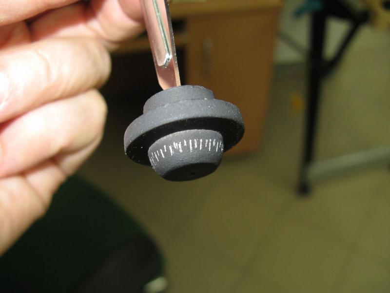

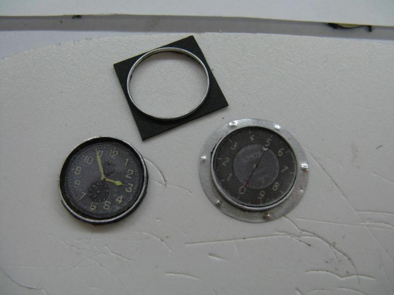

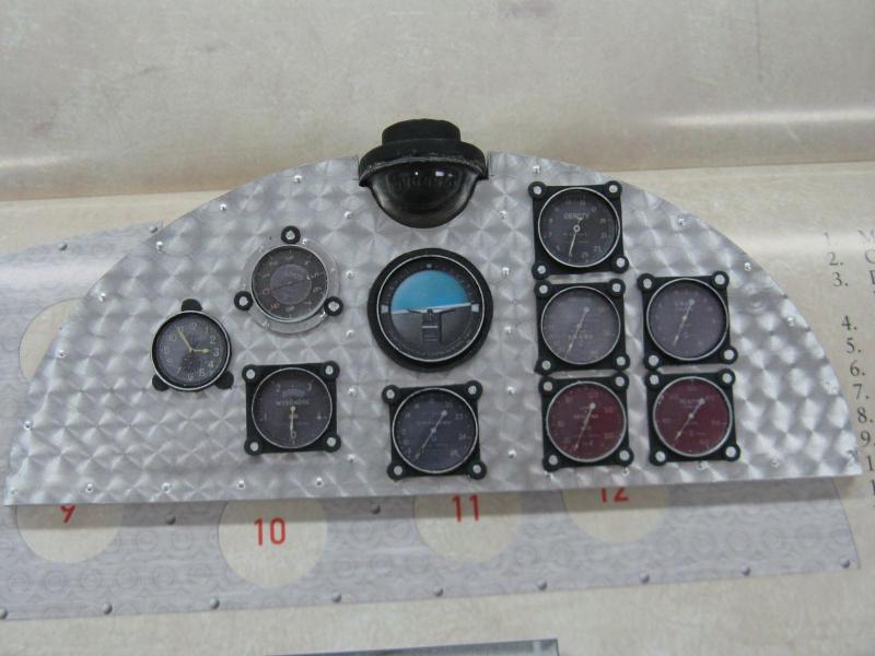

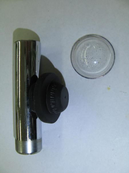

:D  :D  :D .... no nie mów, że jeszcze busolę zalejesz glikolem  :D  :D  :D.
Poza tym, perfekcja w każdym calu. :)
Wtedy jeszcze zalewano spirytusem.  :D
  • Dzięki 1

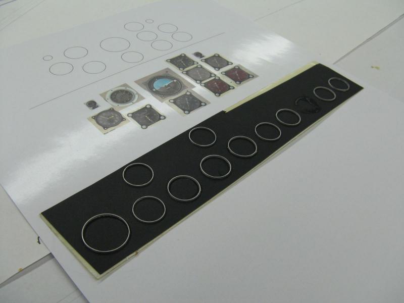

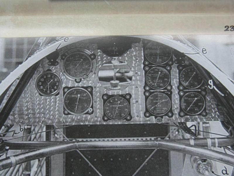

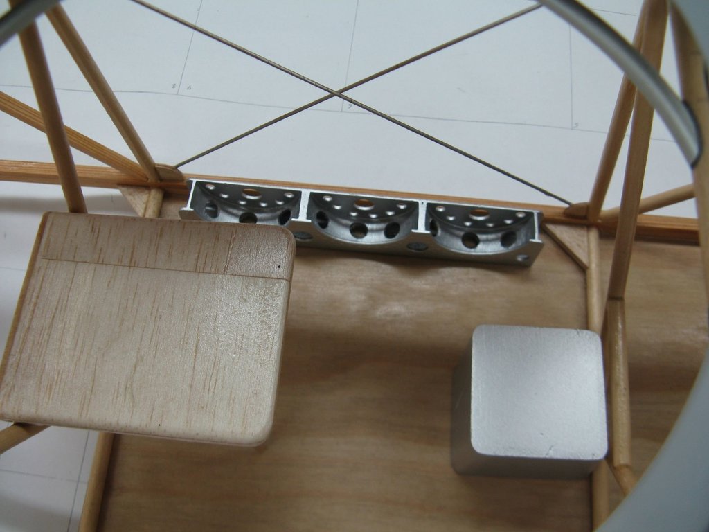

Busola w R-XIIIG była produkcji Polskich Zakładów Optycznych (jedna z najlepszych wówczas produkowanych) a medium wewnątrz to - ligroina.  Sztuczny horyzont ( żyroskop o dwóch stopniach swobody) był w roku 1934 nowością  (R-XIIIG miał sztuczny horyzont firmy Sperry) i "zasilany" był sprężonym powietrzem (silnik żyroskopowy) o czym świadczą króćce rurek doprowadzających widoczne na foto w otworze po sztucznym horyzoncie.
ligroina - Tego nie wiedziałem. Dziękuję. :)
Ligroiną fabrycznie była zalewana również bardzo popularna busola KI-13. Choć w czasie eksploatacji stosowano naftę lub benzynę.
Już nie pamiętam, ale chyba ligroina miała największy współczynnik tłumienia.
 Od busoli lotniczej wymaga się, aby po odchyleniu o 90º pływak powrócił do poprzedniego położenia po wykonaniu nie więcej niż trzech wahnięć w czasie nie przekraczającym 25 sekund.

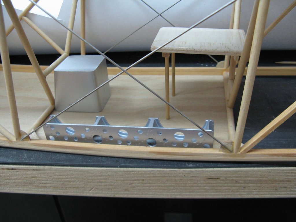

Ja się tylko zastanawiam czy te elementy widoczne w kabinie zrobione z okrągłych drewnianych kołków są nawiercone wewnątrz?
Bo przecież w oryginale to były rurki? ?
