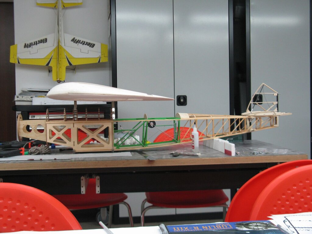

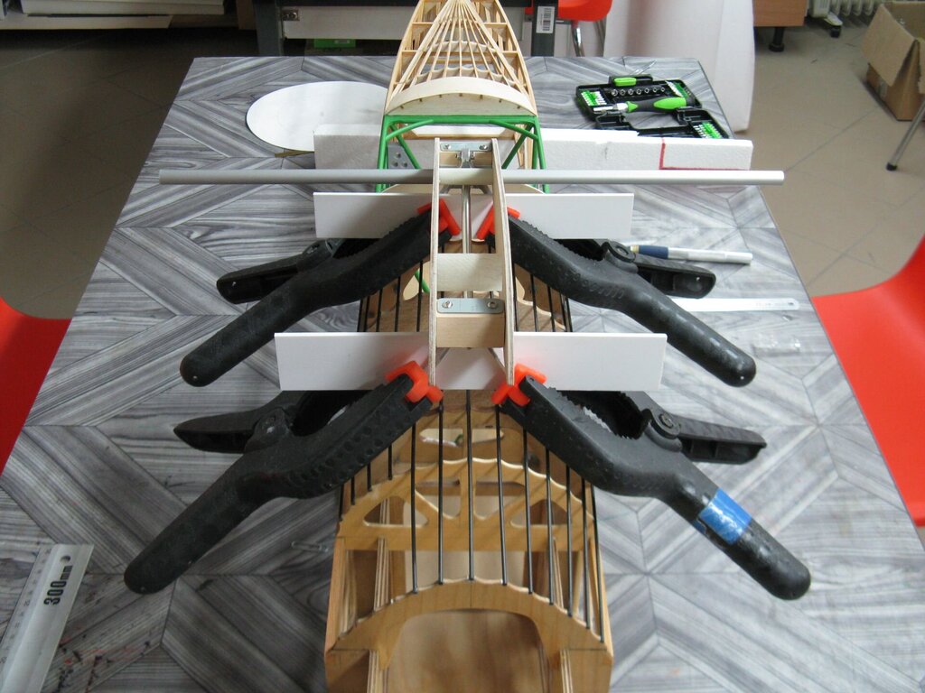

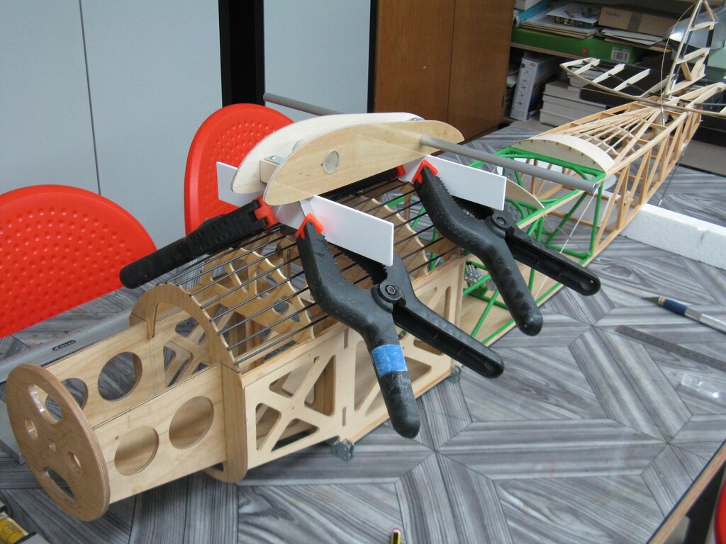

kesto Opublikowano 23 Listopada 2020 Autor Opublikowano 23 Listopada 2020 Dalsza część prac na Lublinem 2 2

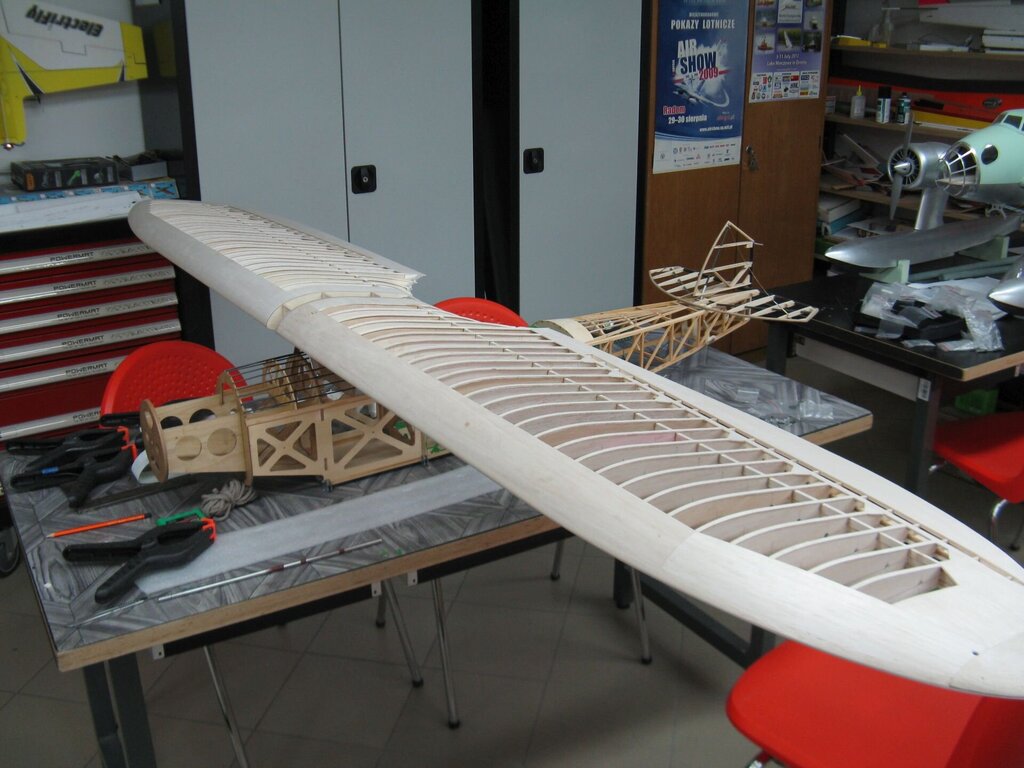

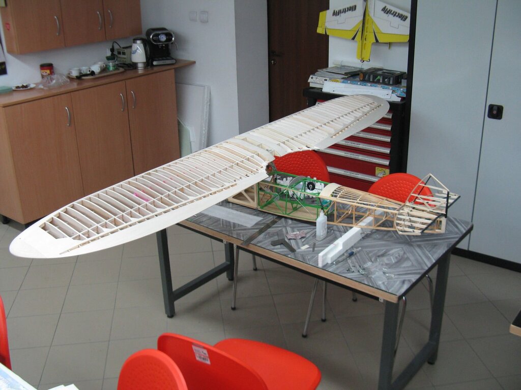

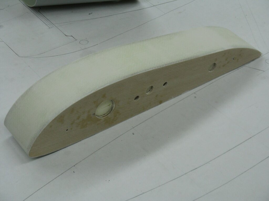

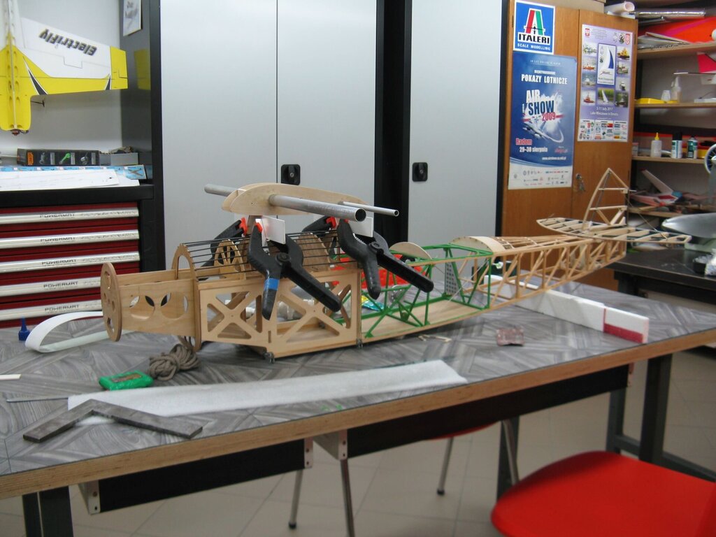

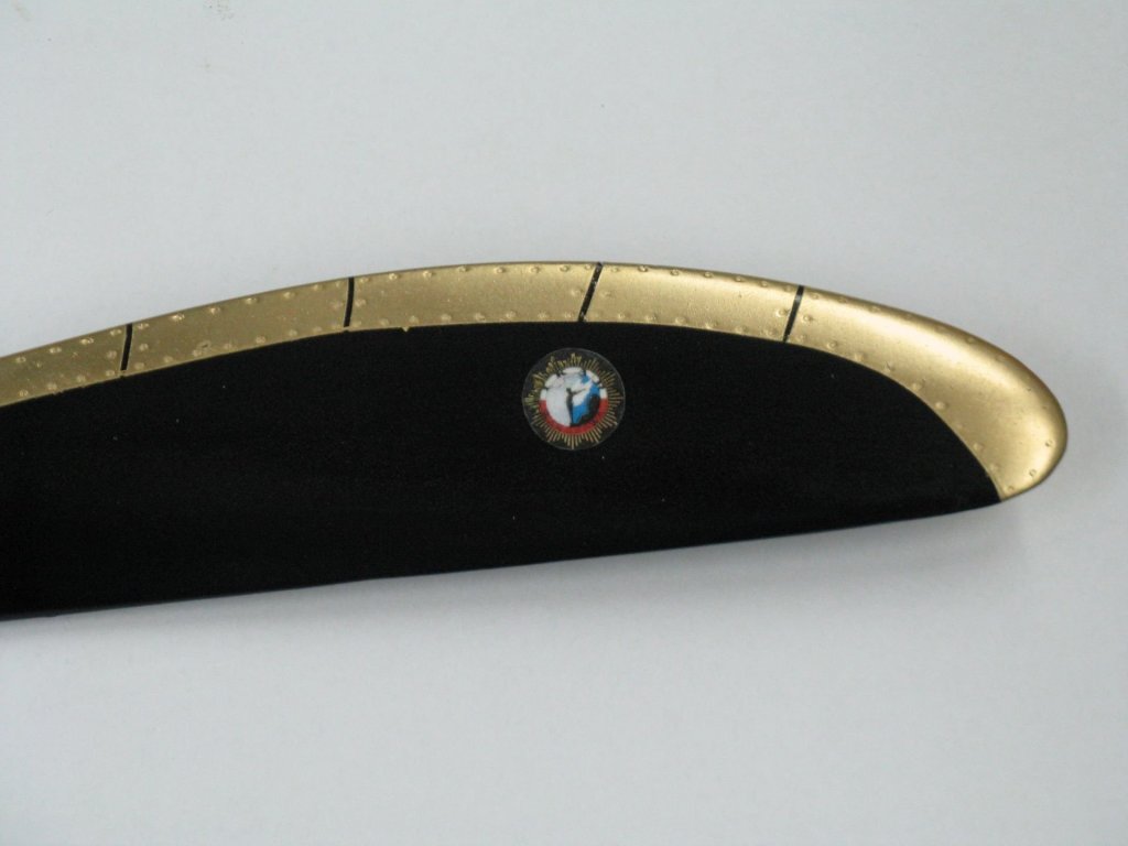

kesto Opublikowano 30 Listopada 2020 Autor Opublikowano 30 Listopada 2020 Dało się równo nałożyć skrzydła 2 2
mecenas Opublikowano 30 Listopada 2020 Opublikowano 30 Listopada 2020 No fajnie wygląda ?. Krzychu, a ten profil w skrzydle to oryginalny profil ze skrzydła oryginału?
kesto Opublikowano 30 Listopada 2020 Autor Opublikowano 30 Listopada 2020 Nie, to nie jest oryginalny profil. Analizę doboru profili i kątów zaklinowania zrobił mi kolega Jarek (jarek_aviatik) za co jestem mu niezmiernie wdzięczny i w wyniku tej analizy wybrał do modelu trochę inny profil. Ma on mały współczynnik pochylania Cm co przy stosunkowo niewielkim stateczniku poziomym pozwoli na w miarę bezpieczny lot przy małej prędkości.
mecenas Opublikowano 30 Listopada 2020 Opublikowano 30 Listopada 2020 Aaaa.... jeśli to Jarek, to już jestem spokojny?.

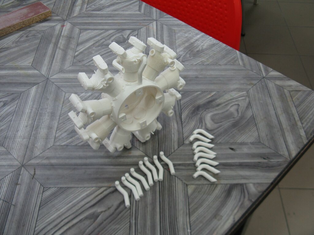

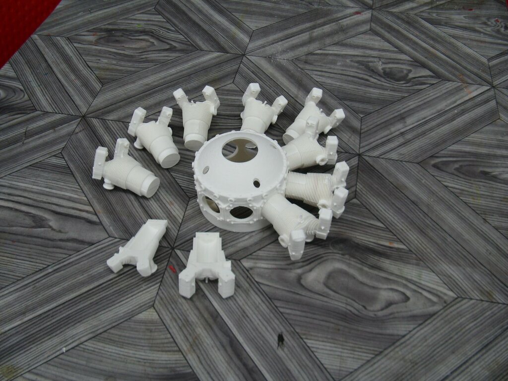

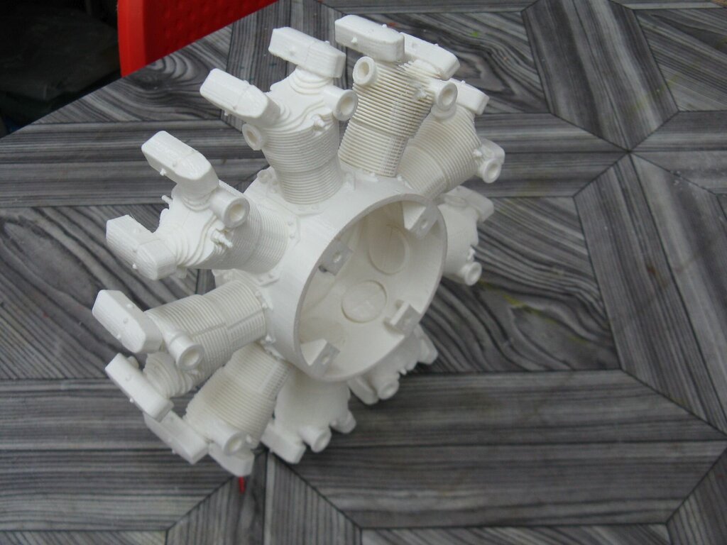

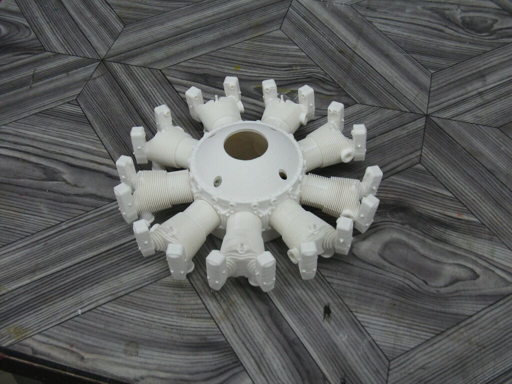

kesto Opublikowano 2 Grudnia 2020 Autor Opublikowano 2 Grudnia 2020 55 minut temu, Andrzej Klos napisał: Znowu Ci sie udalo! Jak Ty to robisz? ? Przypadkowo i całkowicie niechcący? Dzięki uprzejmości i osobistemu zaangażowaniu Marka z RC Przeglądu Modelarskiego stałem się szczęśliwym posiadaczem makiety silnika Wright J5Ab Whirlwind. 1
jarek_aviatik Opublikowano 2 Grudnia 2020 Opublikowano 2 Grudnia 2020 No Panie - teraz to będzie MAKIETA! ?
mecenas Opublikowano 2 Grudnia 2020 Opublikowano 2 Grudnia 2020 W jakiej technologii masz to wydrukowane? plujka, proszek czy żywica?
