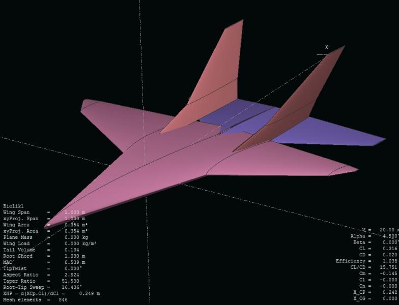

japim Opublikowano 22 Października 2019 Opublikowano 22 Października 2019 Zanim zagalopuję się za głęboko w ten projekt postanowiłem, że przeliczę go sobie. Co by wiedzieć gdzie celować ze środkiem ciężkości, co z tym profilem itd. Na razie wrzuciłem NACA 2408 No i wg pierwszych obliczeń w XFRL5 nie wygląda to zbyt pomyślnie. W sensie tak cienki profil raczej nie nadaje się do wolnego latania bez klap, ani do latania na kątach natarcia większych niż 5 st, a to nie wróży nic dobrego. Ale to może być bardzo błędna obserwacja, bo dawno się tym programem nie bawiłem i coś mogłem naknocić. Ogromna zbieżność skrzydła także nie dodaje optymizmu - bez poważnego skręcenia geometrycznego będzie latać na granicy przeciągnięcia. Skontaktowałem się już ze specjalistą w tym temacie. Zobaczymy co odpowie. W między czasie robi się też arkusz do wyważania.

japim Opublikowano 24 Października 2019 Opublikowano 24 Października 2019 Jak dostarczysz obrys profilu to bardzo chętnie. Najlepiej odrysowac i zeskanować skrzydło z jakiegoś rozbitego lub np niesklejonego modelu. PS. F18 może jest podobny ale skrzydło ma o dużo mniejszej zbieżności a to kolosalne wpływa na możliwość lotu na dużych kątach natarcia z małymi prędkościami. Na bardzo szybko zmierzyłem/policzyłem ilość plastiku potrzebnego do wydrukowania obecnego modelu (pow zewnętrzna x grubość ścianki 0.4mm = objętość plastiku x 1.2 g/cm3 i mamy masę. Wyszło mi 2.5kg... trochę dużo. Ale muszę upewnić się ze nie mierzę czegoś 2 razy. Ciąg dalszy prac za 2 tygodnie.

japim Opublikowano 26 Października 2019 Opublikowano 26 Października 2019 Na chwile obecną abolutnie wszystkie kąty są na zero. Chyba ze obliczenia w Xflr5 pokażą coś innego.

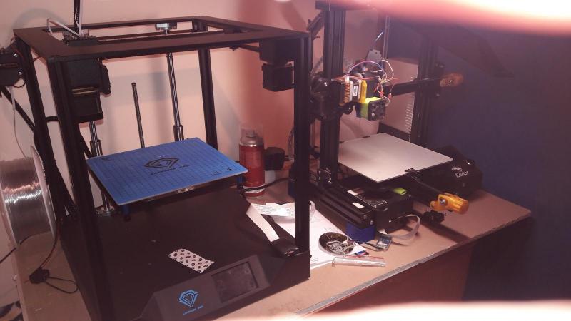

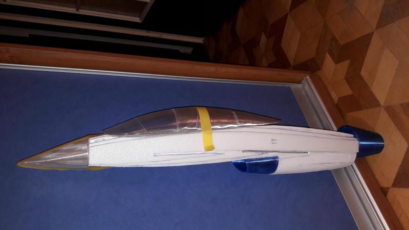

pietka Opublikowano 27 Października 2019 Autor Opublikowano 27 Października 2019 Dziś przed południem zacząłem Bielika z depronu. Wydrukowałem kabinę, nochala, wlot, wyfuk. Wyciąłem kadłub, posklejałem nieco i zacząłem szlifowanie kadłuba i patrzę a tu 18ta... No, czas na chwilkę z piesełką moją bo tak się prosi , że ło matko! Teraz leży obok mnie z łebkiem niemal na klawiaturze i chrapie ..... Na zdjęciu kadłub bielika z przyklejonym dziobem i wlotem powietrza. Na drugim obie drukarki. Nowa niestety rozczarowała. Jakość druku ok ale jest jednak bardzo głośna w porównaniu z tuningowanym Edkiem. Jeśli nad nią popracować to jeszcze będzie pociecha. Ale o tym innym razem. Mój Bielik będzie platformą do sprawdzania różnych pomysłów,np. profilu, przed wydrukowaniem modelu Bielika. Kurde, nie wiedziałem, że składanie modeli z depronu to taka fajna zabawa:-). Będę robił kolejne !!!! Pozdrawiam Pioter

pietka Opublikowano 3 Listopada 2019 Autor Opublikowano 3 Listopada 2019 No. Wreszcie mogę parę słów skrobnąć. Święta, dużo pracy i wyjazdów służbowych, wreszcie też choroba bliskiej osoby.... oj, nie było czasu na nic .Jedyne wolne godzinki po nocach były i wczoraj kilka na Bielika poświęcił ja ciut. Cuś tam posklejał, polepił, posmarkał i napęd jest zamontowany a i nowych części powycinanych na stole się wala.Obiecałem, że skrobnę trochę na temat nowej drukarki:- Two Trees Sapphire pro: krótko- ogólnie fajna, ale jak już chinole wymyślili coś ciekawego, to oczywiście dążenie do zmniejszenia ceny rozwaliło całymisterny plan w ..... jak to mawiał mistrz ripost ciętych, niejaki Siara Siarzewski.Konstrukcja w zasadzie fajna ale:1. sposób umieszczenia wyłączników krańcowych- tragedia, nie będę się rozpisywał. Tylko tyle, że po zmontowaniu od razy zonk z tego powodu.2. mocowanie pasków zębatych- trytki. No, może sznurkiem jeszcze związać? będzie taniej3. Zadziwiająco hałaśliwa- Jak już zastosowali 2 ciche drivery TMC2208 do silników krokowych na osiach X i Y ( dosyć cicho jadą) to już mogli się wysilić najeszcze dwa na Z i Extruder- zwłaszcza na nim jargot taki, że szał ... tej no... pały!!! Ale sam extruder to klon BMG i będę musiał go rozebraći sprawdzić czy przypadkiem zembatka silnika nie jest za nisko na osi..- bardzo głośne wentylatory- maszyna po uruchomieniu szumi jak stary junkers --- no, 2 x głośniej w dB niż niesłyszalny, jak amerykańskieokręty podwodne , stuningowany Enderek 3 . Do wymiany jeszcze chłodzenie Hotenda na ciche. 4. No i największe rozczarowanie- oprogramowanie: Mimo dobrej płyty głównej, super wyświetlacza OLED, niestety ale funkcjonalność ograniczona. Wybierając tę drukarkę do zakupu, zależało mi m.in. na auto poziomowaniu, a tu kicha. Dołączony jakiś beznadziejny czujnik stykowy, ale brak gniazda na podłączenie a opcja autolevel w menu nie działa- po wybraniu wykonuje funkcję Home. Jest jeszcze kilka irytujących zonków ale już małej wagi. Cóż zatem uczynić trza aby machinarium owe do przydatnej pracy przywrócić rychle? Po pierwsze Primo, zaznaczam, iżem człek po 50ce i nie jestem informatyk. Po drugie primo, że śrubokręt i inne narzędzia nie obce mi som, a i lutowiem cuda niejakie sprawić mogięu, zatem nie będę się rozpisywał. Krańcówki naprawione, wentylatory wymienione na nisko szumowe, założone mocowania z przegubami gumowymi na napędy osi X,Y,Z. Zamówione drivery TMC 2208 na pozostałe 2 napędy czyli Z i E. Na marginesie: przetestowałem mostki diodowe włączane w zasilanie motorków. Nie działają, nie widać poprawy jakości wydruku, a na osiach napędzanych silniczkami krokowymi ze sterownikami TMC 2208 wręcz powodują dodatkowy hałas. No i po dwóch dniach ślęczenia w godzinach nocnych po necie i ku...niu z powodu problemów z instalacją programów różnych , środowisk programistycznych i innych duperszmitów o jakich nie miał ja pojęcia bladego, udało się zmienić soft na MARLINAAAA i to po polsku!! Dzięki Bohu moj, coś mię natchnął onegdaj aby się angolskiego narzecza plemiennego uczyć.... poczucie zwycięstwa i radości po otrzymaniu pliku wsadowego, zapisaniu go na karcie pamięci i uruchomieniu w drukarce z zaje... końcowym efektem----nieocenione!!! Oprogramowanie Marlin w bardzo użytecznej wersji jest ! i działa! Jeno pikne graficzki mi odeszły ( nie, nie, .... żadne artystki z dużymi , niebieskimi oczętami, jeno obrazki , które na OLEd wyglądają fajnie i kolorowo- Marlin ma niestety 2 kolory ale mi i taki pasi) No i podsumowanie. Za tą cenę sprzęt (ok 1200 dukatów) jest do zaakceptowania, zwłaszcza, że jakość druku, pomimo marnej jakości głowicy drukujacej , jest bardzo dobra i można drukować dużo szybciej niż na Enderku, co w moim przypadku, gdy drukuję z PET, ma znaczenie.. Jak zwykle w przypadku chinolskiej myśli wynalazczej, są jakieś elementy do poprawki, ale nasza narodowa cecha ( COO?!!"ja se nie poradze, kurna?!!) jest silna i do ostatecznych , chwały godnych efektów prowadzi. Co do Bielika z Depronu: zamontowałem napęd , regulator, dyszę wylotową. Wymagała wycięcia niewielkiej szczeliny w wewnętrznym kanale, aby schować kabelki od silnika. W skrzydło wkleiłem wzmocnienie z węgla o przekroju kwadratowym (6x6x1 mm). Powycinałem brakujące elementy z zielonego depronu. Dzisiaj zamierzam coś porobić, o ile moja strychnina nie wymyśli jakiegoś scenariusza horroru w życiu codziennem. Acha!! I jeszcze Pana Pilota do Stearmana popełnił ja w między tak zwanym czasie . No. Dzisiaj polecę do piwnicy i odgrzebię F-18 od JePe, coby Przemkowi profil płata nośnego odrysować. Zastanawiam się też czy nie zrobić w depronowym Bieliku skrzydełek z tym profilem? Co Wy na to Szanowni Koledzy? Niech moc (waszych napędów) będzie z Wami Pozdrawiam Pioter P.S. W skutek mych działań w celu instalacyi Marlina, na laptopie jaki moja małżonka dostała ode mnie niedawno wew prezencie, pojawiła się ikonka Virtual Media Code, co spowodowało jej atak paniki, albowiem od sprezentowania onego komputra, utrzymuje ja ją w przekonaniu, że świat komputrów złowrogim jest i problemów przyczynić może. Wirusami straszenie nie działa, jako, że lekarzem dobrym Ci ona jest i w pracy młodego szamana jako sługę posiada, któren to z wirusami daje gnojek radę, co mi już jeden strach wytrąca z ręki. Ale NOWA IKONAAA?! Reakcja była taka : Piotreeeekkk!!!! Jezuuuu!!! coś mi tu tegoooooo!!!! Co toooo???! Ratunkuuuu!!! Taaaaa..... .. 1
poharatek Opublikowano 3 Listopada 2019 Opublikowano 3 Listopada 2019 A nie kusiło Cię, żeby zamiast (za przeproszeniem) rzeźbić w guanie, zgodnie z podejściem Reprap zbudować coś od podstaw? Bo takie HEVO kosztowało by mniej więcej tyle samo co ten szafirek, a od razu byś po swojemu zrobił. Takie "killery cenowe" to co kilka miesięcy wychodzą, a po początkowej euforii wychodzi, że wcale nie są takie idealne i trzeba sporo pracy włożyć, żeby działały poprawnie.
