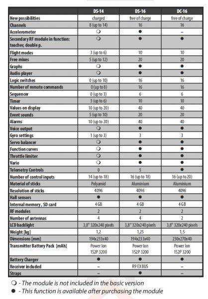

elpazo Opublikowano 6 Sierpnia 2018 Opublikowano 6 Sierpnia 2018 Czy tak się da radio w podsawie osiem kanałów odbiornik 12. Czy można przypisać na 9,10 knale odbiornika konały z dubolowane klap na przykład 5i 6 kanał z klapami na dodatkowe serva na 9-10 kanale Mam w makiecie 4 serva na klapach i wolne dwa kanały w nadajniku a 4 w odbiorniku po wpięciu 9 i 10 serva w nadajniku widać zaprogramowanie ale nie działa może coś idzie z tym zrobić i nie chodzi mi o kable Y a o uruchomienie tych kanałów jako zdublowane w odbiorniku. może przez S Bus? Władek
japim Opublikowano 6 Sierpnia 2018 Opublikowano 6 Sierpnia 2018 Nie znam się na DS14 - ale jeżeli nadajnik jest w podstawie 8 kanałowy tzn, że nadaje tylko na kanałach 1-8. To znaczy że odbiornik odbierze tylko info o kanałach 1-8 i nawet jeżeli jest 12 kanałowy to pozostałe 4 kanały będą martwe - bo nie będzie miał żadnych informacji z nadajnika. Aby zrobić to co chcesz musiałbyś jakoś powiedzieć odbiornikowi aby dane z kanałów 1-8 rozdysponował sobie na 1-12...
f-150 Opublikowano 6 Sierpnia 2018 Opublikowano 6 Sierpnia 2018 Reszta kanałów po wgraniu dodatkowego oprogramowania i rejestracji nadajnika na stronie Jeti

BRoman Opublikowano 10 Sierpnia 2018 Opublikowano 10 Sierpnia 2018 A dla mnie sprawa stała się jasna . DS 14 to radio 8 kanałowe z możliwością rozszerzenia do 14 kanałów. Jest napisane w specyfikacji. Nadajnik podstawowy (basic) 8 kanałów. Gotowy jest napis 14 w cenie ośmio kanałowego. Reszta, w tym fanaberia dodatkowych sześciu kanałów za dopłatą .

Elvis Opublikowano 11 Sierpnia 2018 Opublikowano 11 Sierpnia 2018 Eeeeh Panowie, czyżbyście nie zajrzeli do manuala przed zakupem? Przecież jak byk stoi co 14 ma wyjściowo A ceny rozszerzeń są jak niżej więc zawsze można było sięgnąć głębiej do kieszonki i kupić 16 i mieć wszystko lub zdecydować się np. na Horusa.... i też mieć wszystko Elpazo - twoje radio jest z nowe czy z drugiej ręki? Numer który podałeś to raczej nie hasło, bardziej IP komputera. Ja tam nie miałem żadnych kłopotów z ich stroną, a i jeszcze jedna uwaga; po zaksięgowaniu wpłaty przysyłają Ci mały plik do wrzucenia na kartę tylko oczywiście przez weekend mają wolne

japim Opublikowano 12 Sierpnia 2018 Opublikowano 12 Sierpnia 2018 Eeeeh Panowie, czyżbyście nie zajrzeli do manuala przed zakupem? Przecież jak byk stoi co 14 ma wyjściowo Raczej wyjściowo ma 8. 14 możesz sobie dokupić. A ceny rozszerzeń są jak niżej więc zawsze można było sięgnąć głębiej do kieszonki i kupić 16 i mieć wszystko lub zdecydować się np. na Horusa.... i też mieć wszystko Kurcze - polityka cenowa jak w samochodach. Do czego to doszło!? Czy wypasiony ds14 jest nadal tańszy od wszystko mającego ds16?

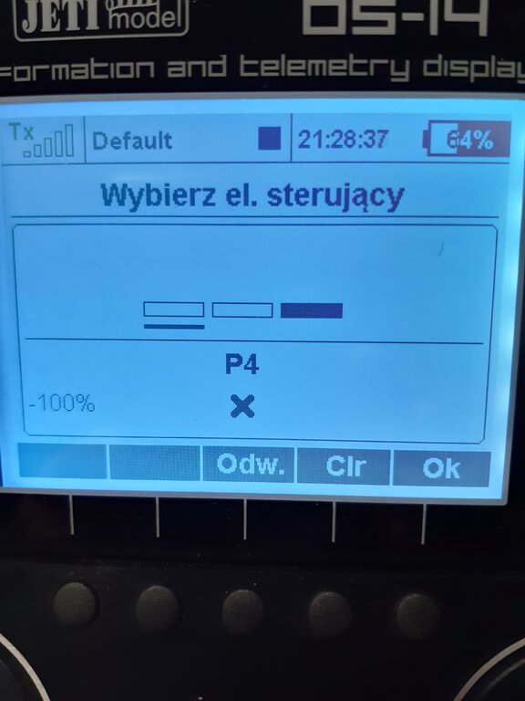

robas69 Opublikowano 12 Maja 2022 Opublikowano 12 Maja 2022 Czy jeżeli ustawiacie alarm na drążku gazu to włącza się z momentem ruszenia drążka? U mnie nie wiedzieć czemu dopiero po osiągnięciu 50 %. Jakby nie działał proporcjonalnie tylko dwupozycyjnie.
Elvis Opublikowano 12 Maja 2022 Opublikowano 12 Maja 2022 Zacznij od ustawienia P4 jako proporcjonalny a nie jako przełącznik. Wystarczy zapoznać się z menu lub z manualem - przyda Ci się na przyszłość ?
robas69 Opublikowano 12 Maja 2022 Opublikowano 12 Maja 2022 Niestety nie masz racji co widać na wyświetlaczu. Ustawienie na proporcjonalny jest nieaktywne.
