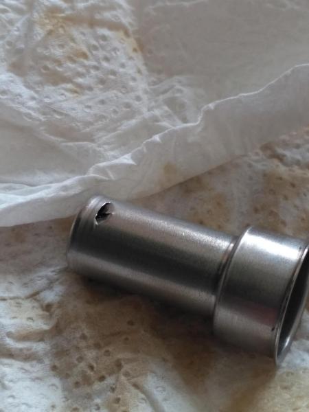

japim Opublikowano 5 Września 2018 Opublikowano 5 Września 2018 Toczenie w nierdzewne tak cienkiej ścianki będzie udręką... prościej będzie znalezienie używki.
Marek_Spy Opublikowano 5 Września 2018 Autor Opublikowano 5 Września 2018 NIE MA nawet nowe są trudno dostepne z że robią tanio taniej itp. uzyto materiału ktory co 200kkm sie zuzywa i kup nowy.Wysłane z mojego K6000 Pro przy użyciu Tapatalka
Paweł Prauss Opublikowano 5 Września 2018 Opublikowano 5 Września 2018 Mi to też na nierdzewkę wygląda i to chyba drykowaną (wyoblaną) a nie toczoną czy tłoczoną. Ile takie coś kosztuje? Zużyty element pewnie parę groszy, ale całość?
mike217 Opublikowano 5 Września 2018 Opublikowano 5 Września 2018 Przy ściankach 0,50 ja bym to wytoczył z brązu, nie dość że niemagnetyczne, to twarde i w środku się może suwać cokolwiek tam się suwa i łatwo nie wytrze.
Marek_Spy Opublikowano 5 Września 2018 Autor Opublikowano 5 Września 2018 Oczywiście ze szukałem. One padają i ciekną Wysłane z mojego K6000 Pro przy użyciu Tapatalka
daro1980 Opublikowano 5 Września 2018 Opublikowano 5 Września 2018 a o jakich wymiarach mowimy , podaj srednice ????
Marek_Spy Opublikowano 5 Września 2018 Autor Opublikowano 5 Września 2018 10x20 ta część węższa na której jest pęknięcie Wysłane z mojego K6000 Pro przy użyciu Tapatalka

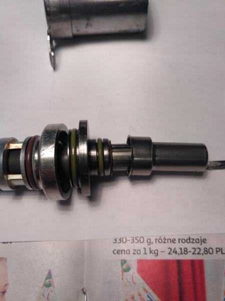

Marek_Spy Opublikowano 20 Listopada 2018 Autor Opublikowano 20 Listopada 2018 Jest ktoś kto by się podjął wykonania tej tulejki ? nie jestem tokarzem i nie mam tokarki ale przy wykonaniu narzedzia mozna ny było wytoczyć a może jeszcze zmniejszyć średnice rdzenia tak żeby ścianka była mniejsza
AMC Opublikowano 20 Listopada 2018 Opublikowano 20 Listopada 2018 Jest ktoś kto by się podjął wykonania tej tulejki ? nie jestem tokarzem i nie mam tokarki ale przy wykonaniu narzedzia mozna ny było wytoczyć a może jeszcze zmniejszyć średnice rdzenia tak żeby ścianka była mniejsza Prawdopodobnie byłbym w stanie wytoczyć taką tulejkę, posiłkując się "specjalnymi środkami" . Ale to więcej niź cały 12-to godzinny dzień roboty (dorabianie narzędzi i przyrządów operacyjnych)... Potrzebny będzie normatywny rysunek techniczny, jeżeli nie jesteś biegły w tym temacie to trzeba wykonać na podstawie tej zużytej i współpracujących z nią elementów plus ew. korekta konstrukcyjna dla zwiększenia żywotności. Obawiam się, że to nie będzie opłacalne z powodu kosztów tej całej zabawy.

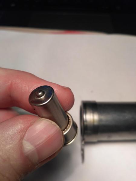

Marek_Spy Opublikowano 24 Marca 2019 Autor Opublikowano 24 Marca 2019 Wracam do tematu i kto ma w Katowicach tokarkę ? I gdzie kupić materiał na wałek i blachę ze stali kwasoodpornej ? Myślę że da się to zrobić metodą wyoblania
BRoman Opublikowano 24 Marca 2019 Opublikowano 24 Marca 2019 Włóż do środka tulei kawałek czegoś okrągłego o nieco mniejszej średnicy. Idź do porządnego spawacza i powiedz o co chodzi. On zaspawa a ty obrobisz z zewnątrz. Dobry spawacz to taki co 30 lat utrzymuje się w zawodzie . Podkreślam spawacz a nie chewciaż ...
Marek_Spy Opublikowano 24 Marca 2019 Autor Opublikowano 24 Marca 2019 Nawet nie wiesz jakie to delikatne a spawaczy u nas jak na lekarstwo, zresztą starych rzemieślników juz nie ma, teraz tanio w chinach dziadostwo.... inne czasy jeszcze czasem modelarze coś zbudują ale ci tez kupują gotowce. Mi to też na nierdzewkę wygląda i to chyba drykowaną (wyoblaną) a nie toczoną czy tłoczoną. Ile takie coś kosztuje? Zużyty element pewnie parę groszy, ale całość? Masz racje jedynie co jest prawdopodobne to wyoblanie, kwestia tokarki zeby wałek zrobić a potem zakup gdzieś blachy i działać, szkoda że wczesniej tej sugestii nie doczytałem

RomanJ4 Opublikowano 25 Marca 2019 Opublikowano 25 Marca 2019 Ja widzę tylko jedna możliwość wykonania takiego cylindra w rozsądny sposób o parametrach oryginału, i to z tak cienkiej blaszki - przez drykowanie (wyoblanie).. Podzwoń może do firm które się takim wytwarzaniem zajmują i porozmawiaj, co najwyżej będziesz musiał im dostarczyć odpowiednich wymiarów "kopyto", chyba, że sami wykonują ze wzorca/starej części. Może znajdziesz taką nawet niedaleko Siebie... http://www.wyoblanie.pl/ http://www.rosik.pl/wyoblanie-drykowanie http://drykart.pl/ http://wyoblanie-metali.pl/ http://aminar.com.pl/wyoblanie-reczne-drykowanie/ http://www.brazownicza.com/drykowanie/ https://www.google.com/search?client=firefox-b&ei=IH-YXJ6VDoi8kwXd6LegDw&q=drykowanie+wyoblanie&oq=drykowanie%2C+wyoblanie&gs_l=psy-ab.1.0.0j0i22i30.490368.495964..499344...1.0..0.140.1374.0j12......0....1..gws-wiz.......0i71j0i30j0i10i30j0i13j0i8i13i30.yPkeR8JgmAo
