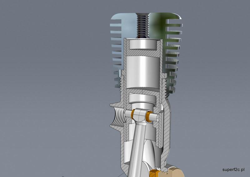

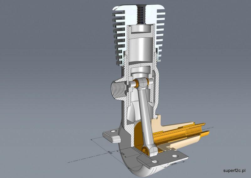

Replika Polskiego silniczka SiM 2b - ambitny projekt
za występ w czwartkowym "Ekran z Bratkiem" dostałem przekaz pocztowy imienny na kwotę ponad 200 zł i jak dziś pamiętam że Składnicę Harcerską tego dnia zaliczyłem na Marszałkowskiej nabywając Rytma. A przerzucając palety w "Ruchu" koło Dworca Głównego po dwóch tygodniach mógłbym 5 Rytmów zakupić. Takie to czasy dla mnie były.
z grubsza skończone rysunki 3D pora przejść do tradycyjnych wykonawczych wersji 2D poszczególnych detali. Bo jak na razie to tylko wał  korbowy narysowałem w wersji 2D.
A tak z ciekawości czy po skończeniu 1 sztuki planujesz ja sprawdzić na hamowni. Ciekawe byłoby porównanie osiągów silnika wykonanego nowoczesnymi technikami z teraźniejszych materiałów
Hamownia w planach jest od dawna. Wiem że koledzy od dawna planują takową zbudować do celów wyczynowego modelarstwa i na tą chwilę musi powstać co by móc zdjąć charakterystykę danego egzemplarza silnika Replika SIM 2b. Komponenty są kwestia tylko zbudowania. A jestem pewien że dam radę dorobić stosowne mechaniczne elementy gdzie wymagane jest choćby precyzyjne obsadzenie łożysk itp.)
Wszystkie zbudowane silniki Replika SIM 2b będą zatem miały kartę gdzie będzie wydruk konkretnych osiągów danego egzemplarza. A w dobie znakowarki laserowej myślę że każda część danego egzemplarza także będzie oznaczona i na  karcie będzie opis kompleksowy danego elementu. ( Materiał, obróbka cieplna, chemiczna itp.)

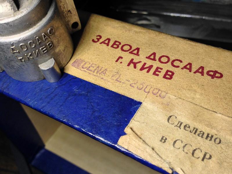

Też tam swojego zakupiłem, I mam go do dzisiaj. Ach, cóż to była za radość... :D, choć ciężko było o eter (nawet w zaprzyjaźnionej aptece), bo gotowe paliwo na prowincji było praktycznie nieosiągalne. I nawet gaźnik RC-samoróbkę do niego sobie wystrugałem (na wzór bodaj Webry),

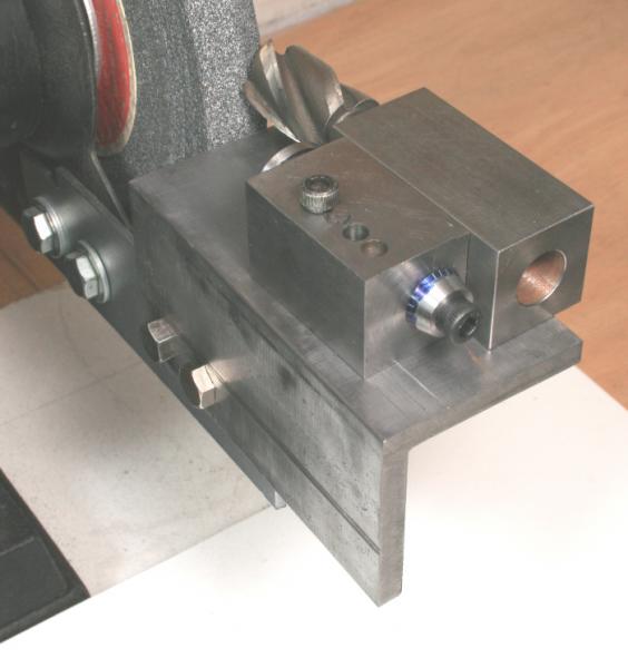

ostrzałka do frezów widiowych jest niezbędna. Frez palcowy czyli płaski widiowy przybiera na mojej frezarce w ulepszonej stali przeważnie w obróbce zgrubnej 0.2 mm. I tylko tyle ostrza się zużywa. Reszta fraza jest praktycznie ciągle nowa. Idea według zamieszczonych fotografii u mnie się sprawdziła
czekam aż znajdzie się czas na wykonanie kwadratu z otworem pasowanym fi 6 i fi4 bo ma to być wycięte drutem co by maszynowo wszystkie równoległości i prostopadłości prostopadłościanu były spełnione. czekam także na Allegro na tańszy używany mikrometr wewnętrzny do otworów. bo tym będę mógł precyzyjnie ustawić stalówką bazującą itd.
 Będzie zrobiony to na pewno tutaj oraz na superf2c.pl się pochwalę działającą wersją.

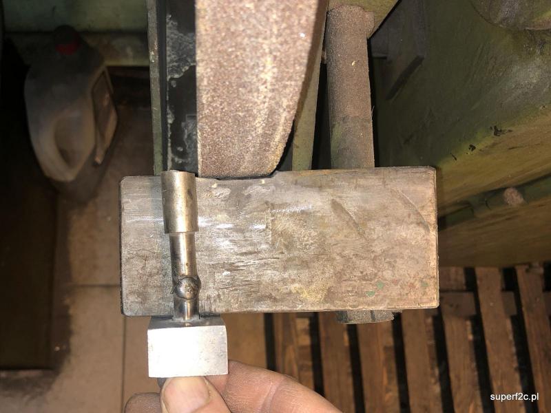

Prace zawsze zaczynam od samej szlifierki. Czyli osadzenia tarczy diamentowej bez bicia. Oś ma nie bić i na OUS-1 likwidowałem bicie. Zamiast noża tokarskiego Prostnica protetyczna ze tarczą szlifierską zbrojoną Dremel fi 55 mm
Każda metoda jest dobra jak daje pozytywne efekty. . Inna metoda.

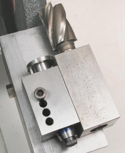

super fajnie z tym że mało precyzyjne przybieranie Bo chyba kołek baza nie ma regulacji. U mnie ten kołek będzie stanowił ruchomą część mikrometru do pomiarów otworów 25-50 mm
 Ja się pokuszę i o modyfikację z tym że najpierw swoją wersję skończę. Uruchomię i pokażę jak funkcjonuje.
 Na swojej frezarce przybieram w obróbce zgrubnej frezem palcowym fi 6 tylko 0,2 mm bo frezarka ma starczyć na długo a jest mi obojętne czy maszyna skończy frezowanie o drugiej w nocy czy o siódmej rano. A ostrze po linii śrubowej powyżej wartości przybierania nie pracuje więc jest ostre. Ja to widzę przed i po ostrzeniu. :)

Jak masz taką ostrzarkę to już połowa sukcesu. To nie takie trudne, trzeba tylko troszkę sobie poćwiczyć manualnie najpierw "na sucho", a potem już ostrząc. Żeby było łatwiej to najlepiej na jakimś 2-piórowym frezie o możliwie dużej średnicy, np18 lub 20mm jeśli masz takie tulejki do jego obsadzenia w tulei suwliwej.
Ostrzenie powierzchni spiralnej na każdej manualnej ostrzarce jest podobne - ruch obrotowy frezowi nadaje palec wodzący(podpierający) oparty o rowek wiórowy bracając frez adekwatnie do jego przesuwania wzdłuż osi.
Najpierw na sucho(bez obrotów) ustawiamy frez do ściernicy(kąt ostrzenia łysinki), Jeśli mamy możliwość to takie ustawienie chwilowo blokujemy sobie by się nie obróciło, i potem do rowka wiórowego ustawionego frezu dostawiamy palec wodzący.
Kilka razy przesuwamy wzdłuż frez po palcu sprawdzając i ewentualnie korygując ustawienie do ściernicy, Potem włączmy obroty, dosuwamy, i już ostrzymy pilnując by rowek opierał się o palec. Dlatego ważne jest zwłaszcza na początku nauki, by przesuwać (wzdłużnie) frez w takim kierunku (od albo do siebie, zależnie w którym rowku frezu ustawimy palec) by rowek wiórowy sam najeżdżał na palec wymuszając obrót frezu. Przed ruchem powrotnym odsuwamy ściernice od frezu bo przesuwanie go w kierunku przeciwnym wymagało by od nas jednoczesnego jego obracania by rowek opierał się o palec, co na początku zanim nabierzemy wprawy może być trudne, a wjechanie w ściernicę z niedociśniętym palcem przeorze nam łysinkę. Dlatego na początku lepiej w ruchu powrotnym odsuwać.. (widać to na tym filmie

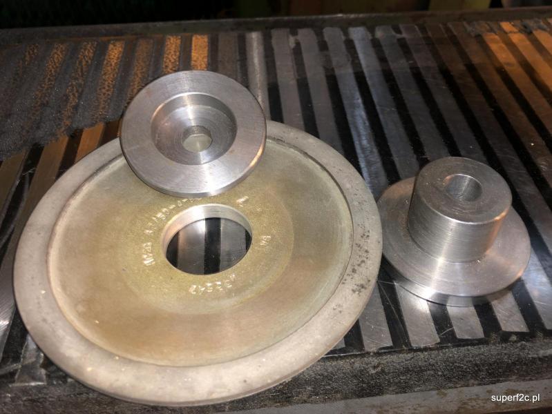

szlifierkę stołową którą chcę przeznaczyć do swoich potrzeb wybieram tego typu co po kilkunastu minutach biegu jałowego jest tylko ciepła a nie parząca. Jak już pokazałem drugie kryterium to bicie osi. Każda oś bije w tych tanich współczesnych szlifierkach na 230 Volt i tu jak pokazałem na filmie zamiast wrzeciona OUS-1 jest szlifierka a zamiast uchwytu tokarskiego jest rączka prostnicy protetyczna.

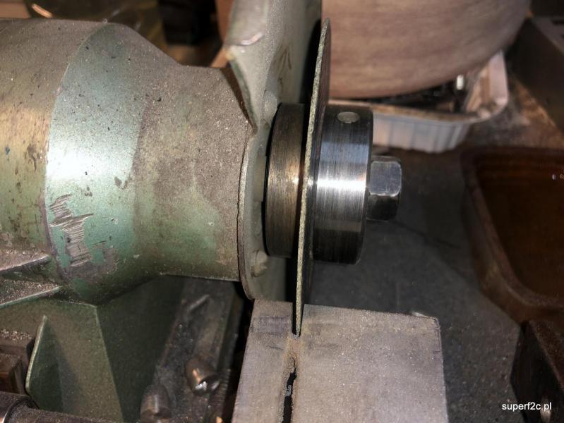

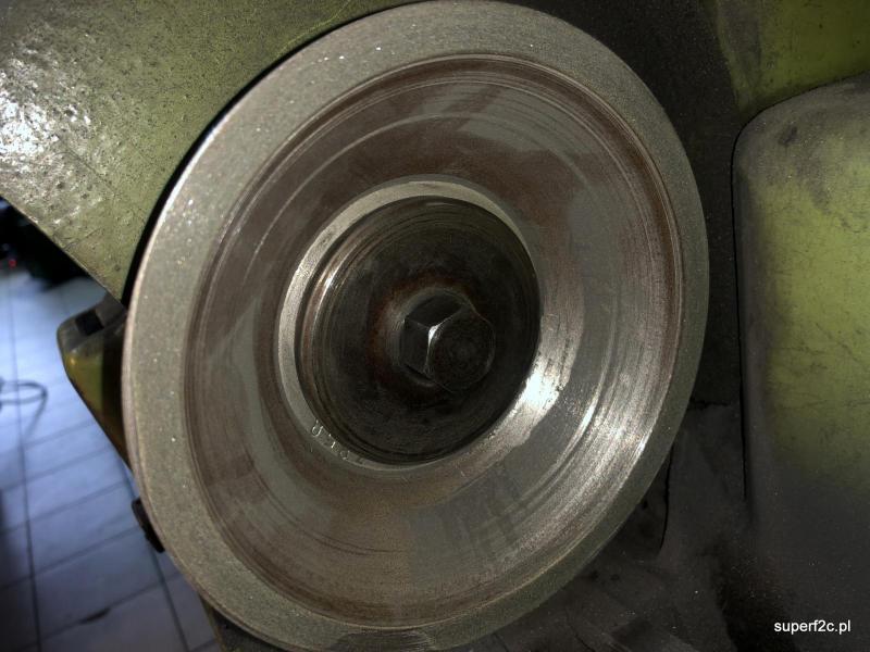

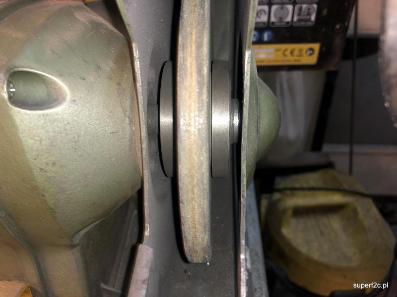

mocowanie ściernicy diamentowej to dwa elementy które ściskane fabryczną nakrętką bazując na osi szlifierki zapewniają brak bicia tarczy diamentowej. Dwie setki to wszystko.

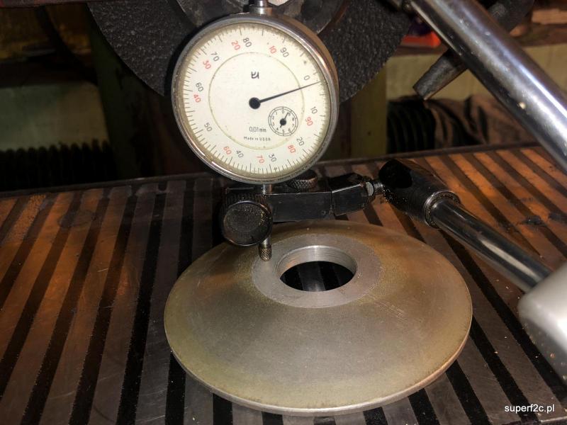

Ta tarcza położona na stole magnetycznym wykazuje 0,02 nierównoległości co likwiduję na tejże szlifierce obstawiając tarczę i szlifując.
tarcza diamentowa średnicy 150 sposób jak wyżej opisałem zamocowana.
tarcza 150 czołowa także solidnie osadzona.
prosta tarcza grubości 0,8 mm zbrojona na 80 watowej szlifierce także zamocowana w sposób opisany wyżej.
W każdym przypadku otwór w zabieraku jest indywidualnie dopasowany do zmierzonej średnicy osi szlifierki. Wcześniej oczywiście na osi jest likwidowane bicie i do tej średnicy dotaczam otwór.

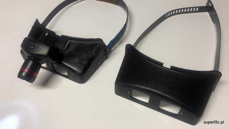

 Lupy nagłownej (szklanej) nie spotkałem od wielu wielu lat na rynku.  :(
do wyboru, do koloru, fakt ze większość to poliweglan... https://www.google.com/search?q=lupa+nag%C5%82owna&client=firefox-b&source=lnms&tbm=isch&sa=X&ved=0ahUKEwjKm8Ol7ZzfAhXPa1AKHRfpCWwQ_AUIDigB#imgrc=_
mam dokładnie taką(też poliwęglan)
pol_pl_AG579-LUPA-1-2-1-8x-2-5x-3-5x-LED
 z 4 wymiennymi szkłami (powiększenie: 1.2x, 1,8x, 2,5x, 3,5x) i bardzo mi się przydaje do różnych precyzyjnych robótek (a specjalnie do wyciągania cholernych kłujących igiełek ze skóry zwłaszcza po frezowaniu :D ) Ma nawet jakieś oświetlenie, ale to raczej mało przydatne bo za słabe..

Wracając do okularów. Ja wyraźnie napisałem SZKLANE. Z każdego plastiku matowieją prędzej czy później i zaczynają być okularami rozmazującymi obraz przy okazji ściemniając.
 Po prostu szlifując coś precyzyjnie muszę z bliska to wykonywać a iskry są wtedy bezwzględne. Z tym że soczewkę szklaną niszczą dużo dłużej. W swoich okularach wymieniałem już parę razy szkła. ogniskowa 20 cm czyli 5 dioptrii i u optyka to koszt 40 zł z montażem.
W tej chwili z oświetleniem i bez i stosownie do pracy.
Podsumowując. nie spotkałem na rynku wtórnym także  od paru lat szklanych okularów nagłownych. Chyba że chirurgiczne ale na Allegro poszły za ponad 500 zł.
To takie moje nabyte doświadczenie. Po prostu szlifierka czy biaks nie idą w parze z poliwęglanem...
I na to jest rada, wystarczy dostępne w każdym markecie typu Obi, czy LM przezroczyste szkiełko ochronne do przyłbicy spawalniczej dać(nawet przykleić taśmą) przed soczewkami i po kłopocie.
A w razie zmatowieje czy porysuje to wymienić nie problem bo koszt prawie zerowy... https://allegro.pl/szklo-do-maski-przylbicy-spawalniczej-50x100-i6875658756.html?reco_id=3a2aa106-ff87-11e8-9f2a-246e963204c8
