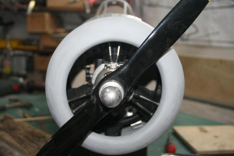

kaszalu Opublikowano 15 Lutego 2019 Opublikowano 15 Lutego 2019 W zestawieniu z Saito model wygląda super - aż miło popatrzeć !

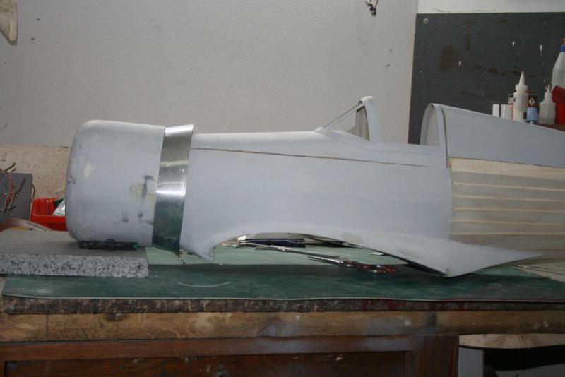

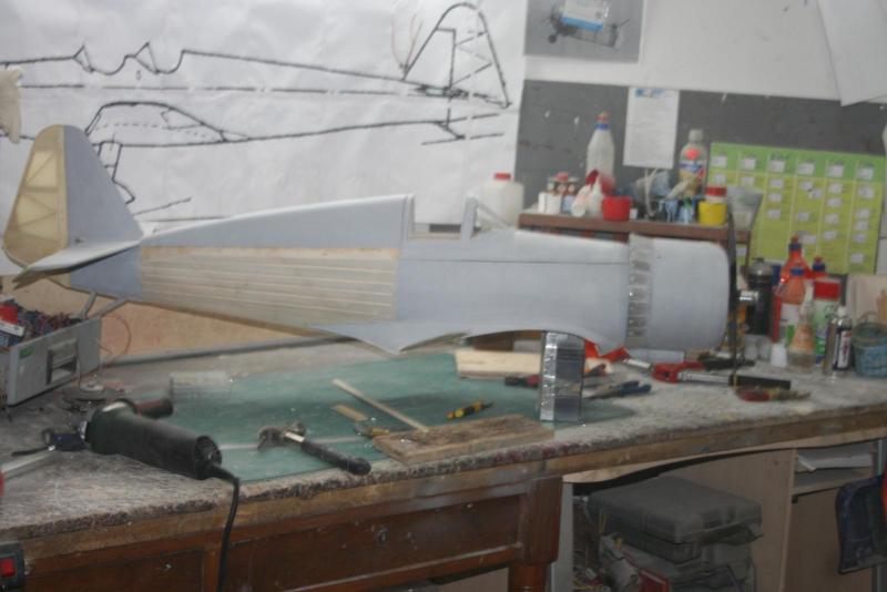

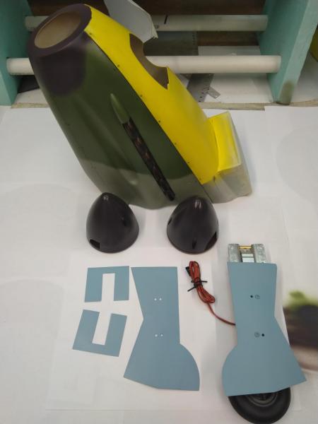

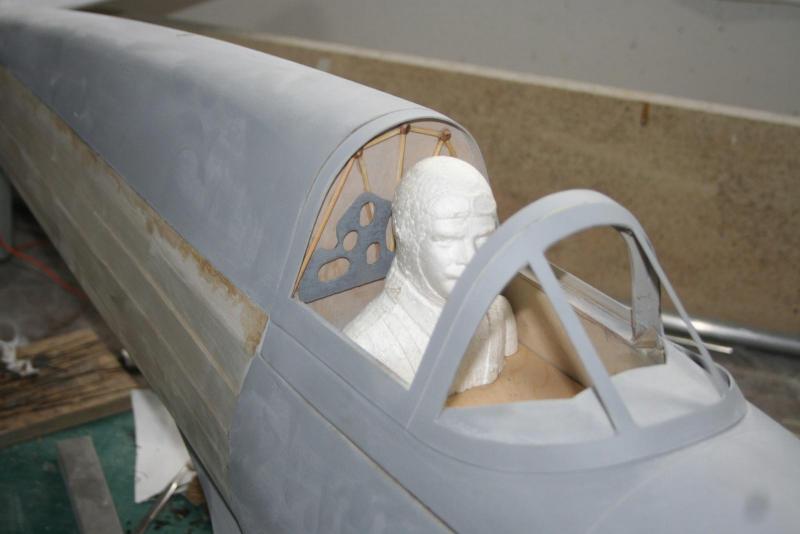

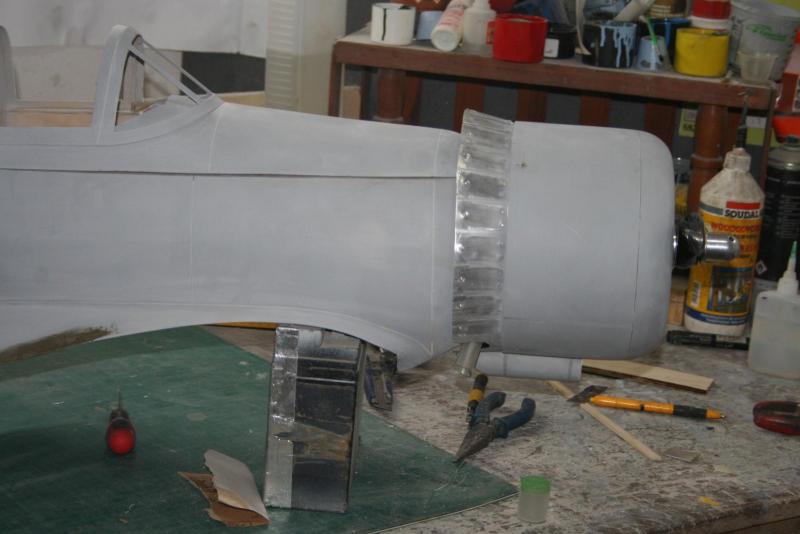

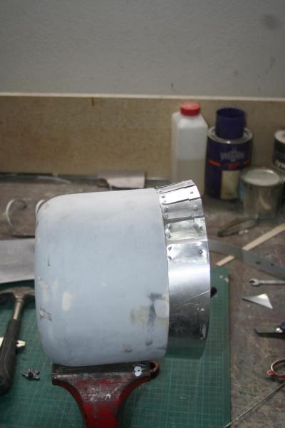

paweln7 Opublikowano 25 Lutego 2019 Autor Opublikowano 25 Lutego 2019 Witam Dawno Mnie tu nie było, ale miałem co robić , dokończyłem Jaka-1 naprawiłem Ju 87 i P 47 Ale teraz wracany do RWD , pomalowałem szpachlą natryskową płat Zabrałem się w końcu za żaluzje chłodzenia silnika dzisiaj założyłem tylko kilka klepek ,reszta jutro CDN

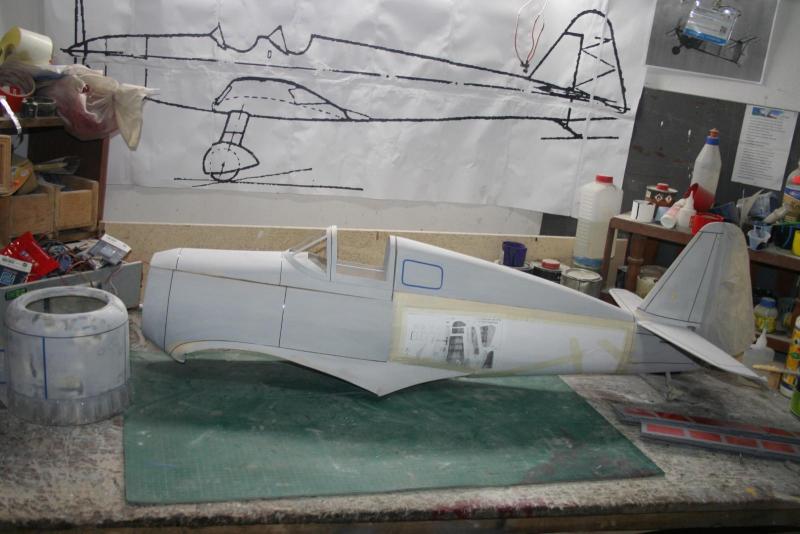

paweln7 Opublikowano 6 Marca 2019 Autor Opublikowano 6 Marca 2019 Witam Mam dość jak ktoś ma " patent " na BEZ PYŁOWE przygotowanie powierzchni do lakierowania to słucham. RWD na tą chwilę wygląda tak płat też gotowy do ostatniego podkładu,zostało skończyć buciki Malowanie będzie "Light Polish Khaki" z "konturowymi "szachownicami na spodzie ,malowane akrylem samochodowym (lakierem HATAKA prysnąłem białe płytki polistyrenu i zaniosłem do dorobienia w mieszalni lakierów samochodowych, mają być na jutro) Wojtku żadne OT po prostu z twojej wiedzy skorzystają Inni PS na ścianie wisi projekt na jesień -co to jest :D

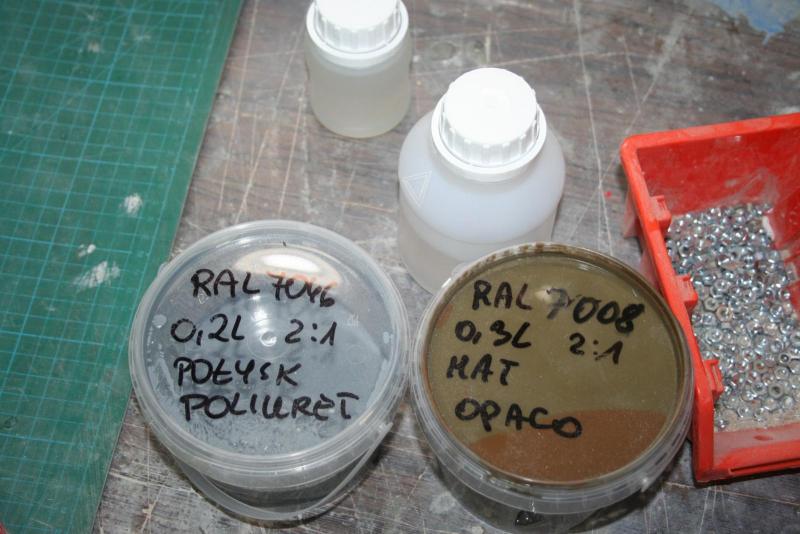

merlin71 Opublikowano 7 Marca 2019 Opublikowano 7 Marca 2019 Jeszcze na trochę przeproszę Pawła za odbieganie od tematu, ale może też skorzysta. Dzięki Wojtku za odpowiedzi! Dobrze ze sprawdziło się malowanie i nic się nie pogryzło. Ja nie byłem pewien, dlatego farbę kupiłem w mieszalni lakierów samochodowych. Hataka orange są właśnie opisane jako lakiery celulozowe. Kiedyś popularnie nazywane farby nitro były opisywane jako nitrocelulozowe, jeśli dobrze pamiętam, no ale pewności nie miałem czy to to samo. Z tego artykułu: https://www.modelpaint.pl/2017/06/24/tajemnice-polskiego-khaki/ wyczytałem że kolor Hataka HTK-A011/C011, dark polish khaki, który jest zalecany na P-11c ma symbol Federal Standard 30118,a jego odpowiednikiem w palecie RAL jest kolor 7008, ponieważ mieszalnia posługuje się paletą RAL. No i taki zakupiłem. Teraz jeszcze tylko pozostaje kwestia rozszyfrowania koloru na dolne powierzchnie, albo właśnie malowania Hataką i po problemie Tym bardziej że jak piszesz są dość wydajne, czego też się obawiałem, że takie maleńkie buteleczki to będę musiał zakupić tego jakąś bardzo dużą ilość, choć wiedziałem że takie modelarki są dosyć wydajne, jednak nie miałem odniesienia do dużych modeli. Bezbarwny (clear) na zabezpieczenie całości wziąłem zmieszany poł na pół matowy z błyszczącym, żeby wyszedł półmat, satyna taka... zobaczymy jak to będzie...

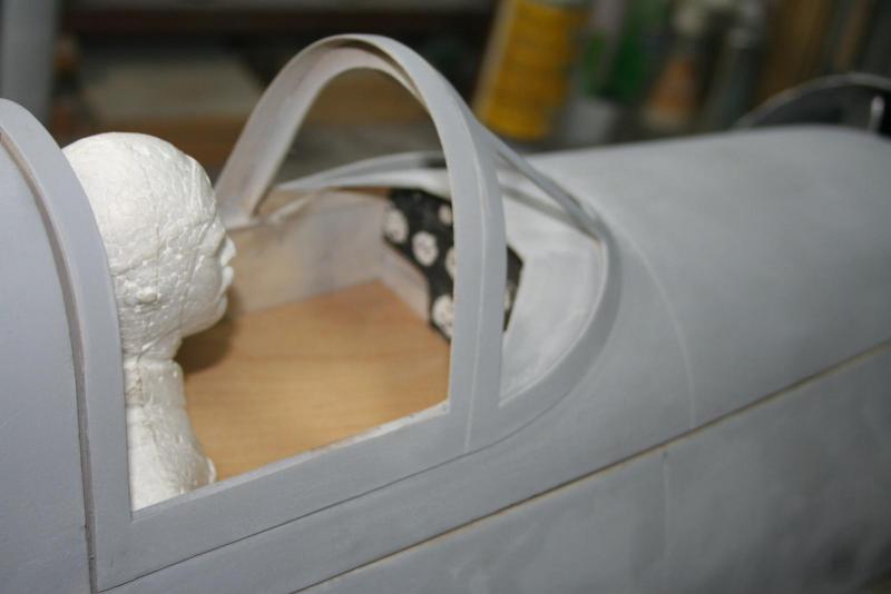

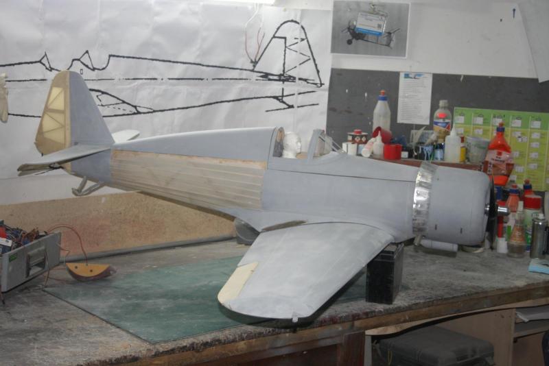

paweln7 Opublikowano 9 Marca 2019 Autor Opublikowano 9 Marca 2019 Witam Forum było wyłączone to zabrałem się za RWD zrobiłem linie podziału , zabrałem się za montaż końcowy przed malowaniem finalnym, maska silnika zamontowana zabrałem się za kabinę odebrałem "farbki " do RWD góra RAL 7008 dól RAL 7046 w tej chwili wygląda tak no dobra zmontowałem RWD w całość CDN
