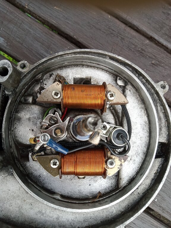

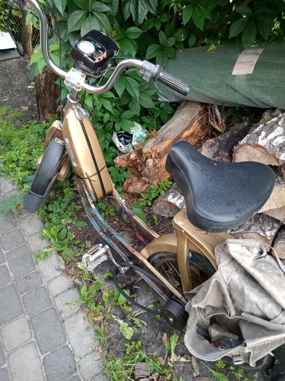

A ja z moim mopedem Piaggio Vespa Ciao z 1968 r. mam problem. Każdego roku po zimie Włoska Osa bez problemu odpalała za drugim naciśnięciem pedałów , bo odpala na pedały.

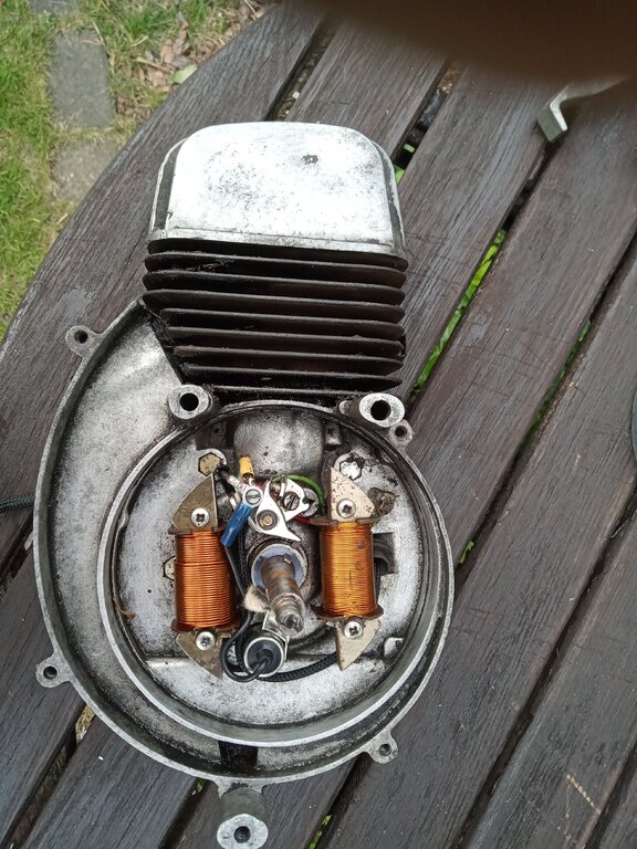

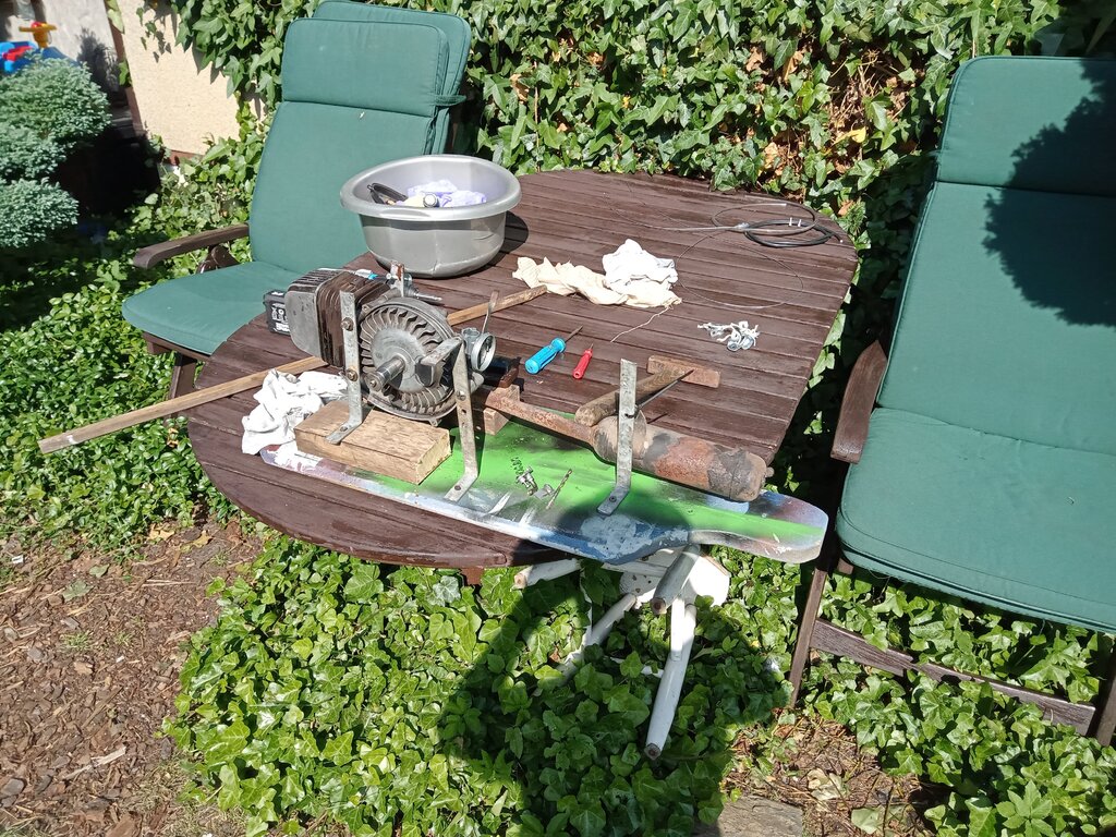

A w tym roku moped odmówił współpracy. Wymontowałem więc silniczek z ramy i zbudowałem stelaż i chciałem odpalić silniczek za pomocą wiertarki. Nic się nie działo.
Więc z pierwszej kolejności przeczyściłem gaznik i przedmuchałem dyszę oraz wyczyściłem filtr powietrza. Dalej nic się nie działo ale zauważyłem, że nie ma iskry na świecy.
Dokonałem następujących działań
- wymieniłem przewód wysokiego napięcia od cewki wysokiego napięcia do świecy /cewka wysokiego napięcia jest poza magneto i umieszczona jest na ramie mopeda/
- wymieniłem przewód od cewki zapłonowej do cewki wysokiego napięcia / druga cewka w magnecie to cewka oświetleniowa/
- wymieniłem kondensator
- przeczyściłem platynki
- na koniec kupiłem nową cewkę wysokiego napięcia.
Dalej nie mam iskry na świecy.
Nie wiem dalej co robić, pozostała mi do wymiany cewka zapłonu i świeca.
Ale czy cewka zapłonowa mogła ulec uszkodzeniu.
Może magneto uległo rozmagnesowaniu. Bo jak uruchomiałem silnik za pomocy wiertarki to nieopacznie kręciłem silnikiem w odwrotną stronę, zamiast w prawo to ja kręciłem w lewo.
Podejrzewam, że Vespa Ciao po 53 latach pracy postanowiła przejść na zasłużoną emeryturę.
Jedyny ratunek w Kubie.

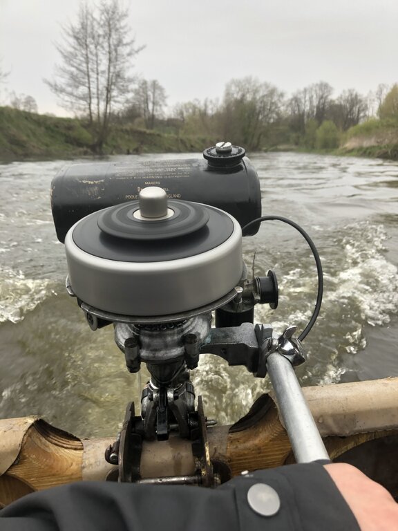

A tak przy okazji Kuba, co tam słychać u British Seagull
Cześć
Całą zabawę z zapłonem zacząłbym od nowej świecy, te w dwusuwie lubią sobie czasami umrzeć. Kolejna sprawa to sprawdzenie wszystkich połączeń, dobrej masy cewki zapłonowej oraz czy gdzieś coś nie zwiera do masy, to bardzo prosty układ. Na dobrą sprawę możesz sprawdzić czy wychodzi jakiekolwiek napięcie z cewki zasilającej cewkę zapłonową, normalnym miernikiem nie złapiesz poprawnych wartości bo są to piki ale wystarczy że będzie wskazywać coś.
Co do British Seagull to niestety niski stan wody zahamował zabawę ze "sportami motorowodnym", jak coś się ruszy w temacie to oczywiście się pochwalę :)
Łódka stynka z roku 1978 z silnikiem British Seagull  z roku 1971 odkupionym od Adama :)
Cześć Kuba !
Mam taki miernik ale zupełnie się na nim nie znam. Powiedz Kuba na jaki zakres przełączyć ten miernik i co ma się pokazać na ekranie. Ale chyba najlepiej pojadę do jakiegoś warsztatu naprawy motocykli to może mi tam sprawdzą te cewki i zapłonową i wysokiego napięcia. A czy można też sprawdzić kondensator czy jest sprawny.
Pozdrawiam
Adam

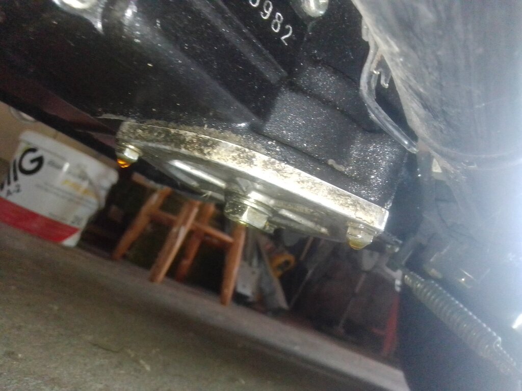

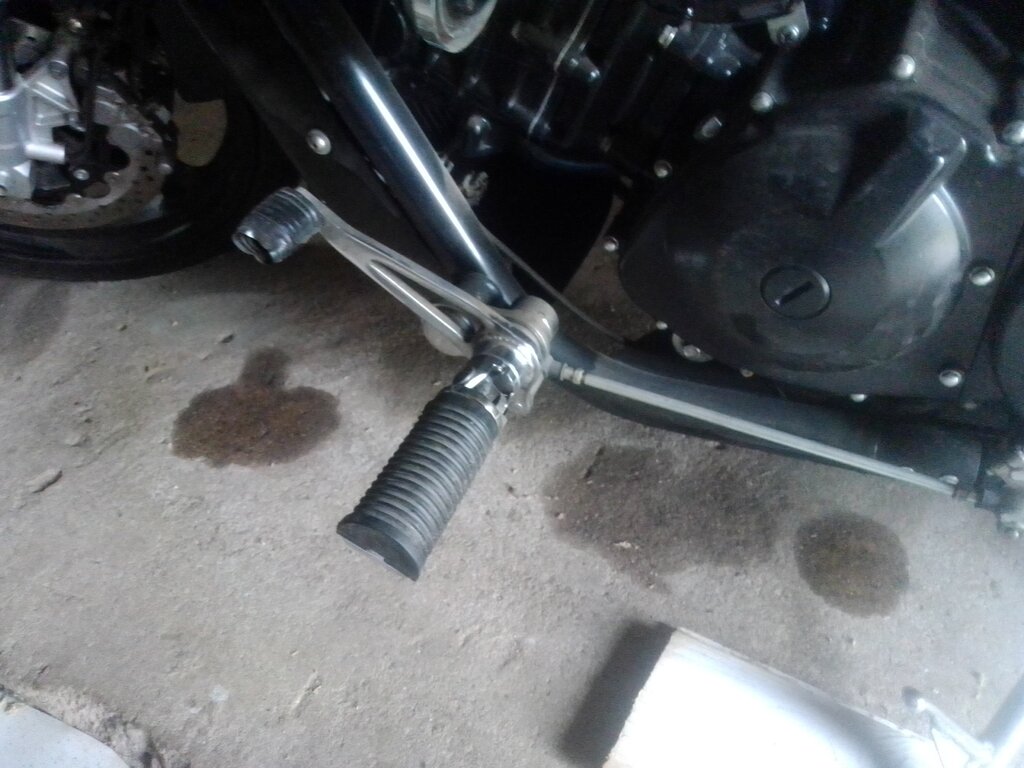

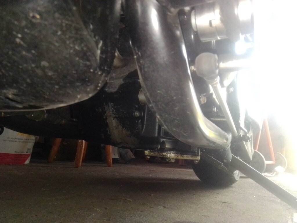

Jako, że brak sumiennych i uczciwych ludzi w serwisach motocyklowych jestem zmuszony sam naprawiać motocykl!!!
Dziś zajmiemy się usterką powstałą w skutek niechlujnego serwisu jednego z mężczyzn pracującego w takim warsztacie w Olsztynie!
Nie było by w tym nic złego , ale przekazałem motocykl do drugiego serwisu motocyklowego w Szczytnie aby poprawił tą niechlujną robotę po pierwszym fachowcu!!
I co ! I też zrobił na odp...l, W dodatki typ jeden , cham palił tylną oponę na postoju ... ponieważ była uszkodzona jak odebrałem motocykl.
Usterka to kapiący olej z dolnej pokrywki! Wklejam kilka zdjęć.
W sierpniu będę wymieniać olej i filtr to bym naprawił ten wyciek. Jest to kwota około 200zł wiec dlatego dopiero w sierpniu, ponieważ budżet domowy nie pozwala wcześniej.
Jak to zrobić, aby nie podchodzić dwa razy do tematu i nie było wycieku! Nie jestem mechanikiem, ale nie jedną już rzecz zrobiłem lepiej niż w autoryzowanym serwisie!
