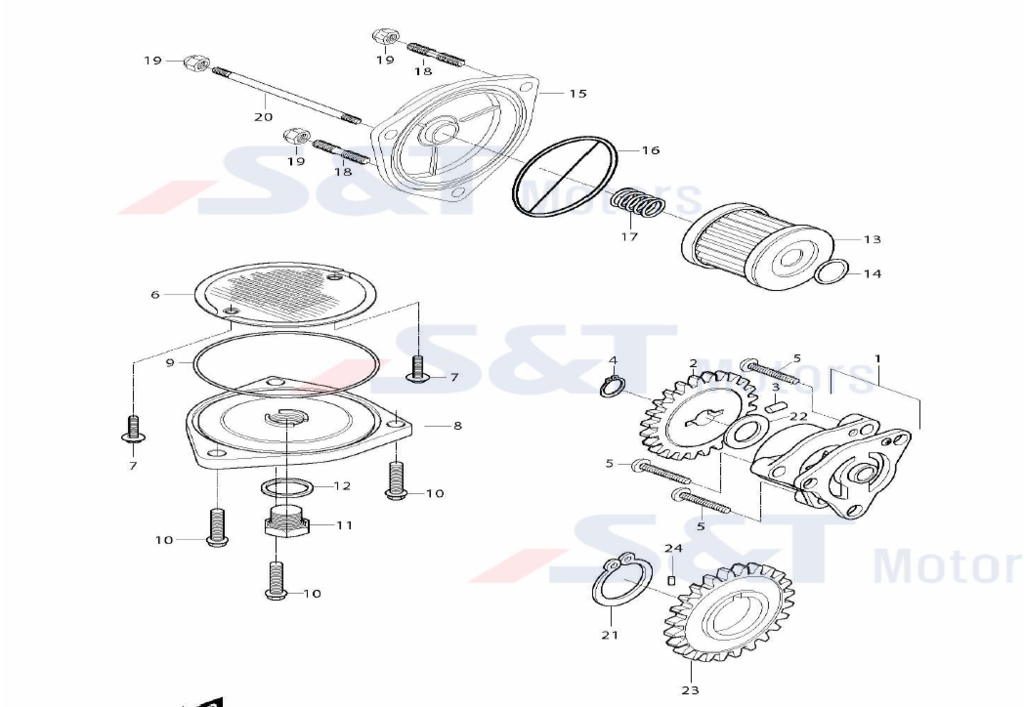

7 minut temu, mr.jaro napisał:
Na koncu zdania znajduje sie wykrzyknik, ale zakladam, ze to jest pytanie.
A zrobic da sie prosto, poprzez wymiane uszczelki znajdujacej sie pod cieknacym dekielkiem. Rob to po spuszczeniu "starego" oleju.
Jedyne, na co trzeba uwazac, to wlasciwe momenty dokrecenia srubek. Dokrecisz za slabo -bedzie cieklo. Dokrecisz za mocno - tez bedzie cieklo.
A jakim momentem dokrecac srubki, to juz musisz wyczytac w ksiazce serwisowej albo dopytac u producenta Twojej maszyny.
Kolejnosc dokrecania srubek w tym przypadku nie odgrywa roli, bo jesli dobrze widze, sa tylko trzy i w ktorym kierunku bys nie "poszedl", zawsze bedzie dobrze.
Nie trzeba niczym smarować? Jakiś uszczelniacz...
Na obrazku uszczelka nr 9 i 12, temu co poprawiał po pierwszym mechaniku dałem te uszczelki , ale ciekawe jak on to w ogóle zrobił...
Zamówię drugie.
8 minut temu, mr.jaro napisał:
Nie. Uszczelka ma uszczelniac. Ale bedzie to robila tylko wowczas, gdy moment dokrecenia srubek nie bedzie ani za duzy ani za maly.
A, jeszcze jedno. Ilosc oleju powinna byc dokladnie taka, jaka nakazuje producent, wiec nie wejdz na pomysl wlania "troche wiecej dla pewnosci", bo wowczas tez moze przeciekac.
Ok, jak zrobię to pionformuję
Nowy o-ring należy lekko posmarować świeżym olejem. Używany raz może już dobrze nie trzymać i jeśli pod ręką nie ma nowej uszczelki można się posiłkować odrobiną motoryzacyjnego silikonu. Podkreślam - odrobiną. Dobra praktyka nakazuje przy każdej zmianie dawać nową uszczelkę. Teoretycznie nowa powinna być w zestawie z filtrem a jak nie to wizyta w sklepie motoryzacyjnym. Do uszczelek "papierowych" polecam preparaty Hylomar. Daje się bardzo cienką warstewkę. Uszczelki miedziane czy aluminiowe też raczej jednorazowe.
Momenty dokręcania śrub i nakrętek to bardzo istotna sprawa. Warto zaopatrzyć się w klucz dynamometryczny. Taki klucz to najważniejsze narzędzie w warsztacie i warto kupić coś dobrej uznanej firmy. Oo taki zestaw https://dynamometryczne.pl/zestaw-3-kluczy-dynamometrycznych-2-340nm-jonnesway-t27-p638 odpowiednio traktowany starczy Ci na resztę życia. :) Inne klucze to już może być wersja budżetowa. Muszę przyznać, że jestem mile zaskoczony narzędziami Yato. Naprawdę niezła jakość za przyzwoitą cenę.
I zawsze pod ręką warto mieć zmywacz do hamulców i sprzęgieł. Każdy nawet tani dobry byle dużo w puszce.
uszczelka nr 9 to wygląda mi na O-ring
uszczelka nr 12  chyba powinna być miedziana
jeżeli O-ring zle ułozony lub przycięty pokrywą to będzie ciekło

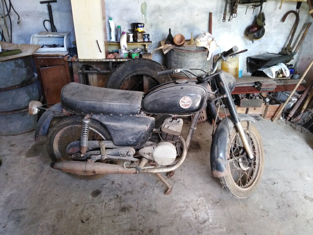

10 godzin temu, Granacik napisał:
Bo nigdy te sprzęty nie były szanowane i dobry stan jest bardzo rzadko spotykany. Za paare lat wartość może wzrosnąć. Ceny nieporżniętych Junaków już dawno poleciały daleko w górę, może i wueski tego się doczekają. :)
Nie planuję raczej sprzedaży bo to rodzinna pamiątka i niech już u nas zostanie dożywotnio. Tym bardziej ,że w garażu u wujka stoi druga WSK tyle ,że mocniej  zniszczona i jest to składak z różnych wsek. Ta starsza służyła w latach 70 tych mojemu ojcu i dziadkowi do jazdy na pole lub na pastwisko sprawdzić krowy itp.Podobno ma trochę skrzywioną ramę ale przecież wszystko można zrobić. Jakbym chciał ubić kiedyś interes to będę sprzedawał tą drugą.
Natomiast ta nowsza  zostaje u mnie. Foto starej wski ( tej jeżdzonej po polach) też nie jest z nią tak tragicznie: może kiedyś jak się nauczę i finanse pozwolą to pójdzie "pod chrom"?
