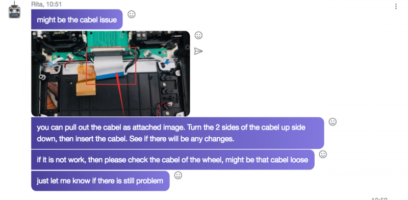

weronika Opublikowano 20 Sierpnia 2019 Opublikowano 20 Sierpnia 2019 Wreszcie działa jak należy mój Jumper .Dzięki pomocy sklepu udało się naprawić .Piszę gdyby kogoś coś podobnego spotkało .Odnoszę się do mojego wcześniejszego postu . Nie mogłem ustawić timera i po naciśnięciu enter przesuwał się trymer t1 Przyczyna na zdjęciu .
magilla Opublikowano 20 Sierpnia 2019 Opublikowano 20 Sierpnia 2019 Wreszcie działa jak należy mój Jumper .Dzięki pomocy sklepu udało się naprawić .Piszę gdyby kogoś coś podobnego spotkało .Odnoszę się do mojego wcześniejszego postu . Nie mogłem ustawić timera i po naciśnięciu enter przesuwał się trymer t1 Przyczyna na zdjęciu . No i fajnie że udało się znaleźć przyczynę Te tasiemki potrafią być niedociśnięte jak należy. Nawet na jakimś kanale YT widziałem że switch nie działał z tego powodu

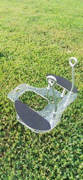

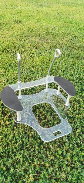

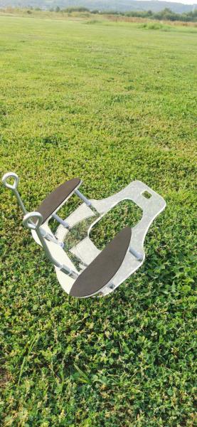

GBS Opublikowano 23 Sierpnia 2019 Opublikowano 23 Sierpnia 2019 Panowie gdyby ktoś był zainteresowany to robię pulpity dedykowane do T16. Z podstawką pod nadgarstek. Mój Jumper siedzi w nim jak ulał.
