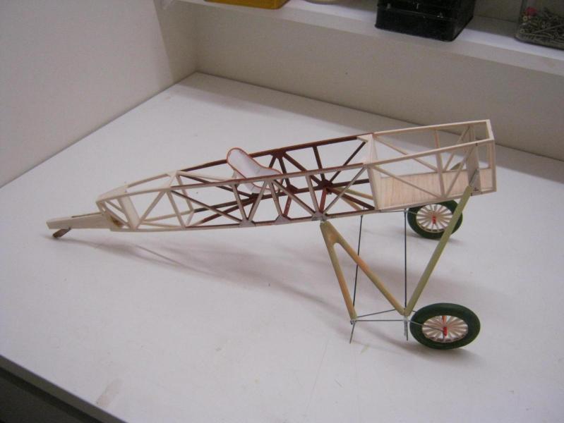

Musiało minąć trochę czasu zanim zaczaiłem jak to zrobić i w jakiej kolejności, niestety popełniłem tzw. babola.
Model będzie niższy od oryginału o 6 mm, ale to mu na dobre wyjdzie, dobrze, że było jeszcze jak oszukać.

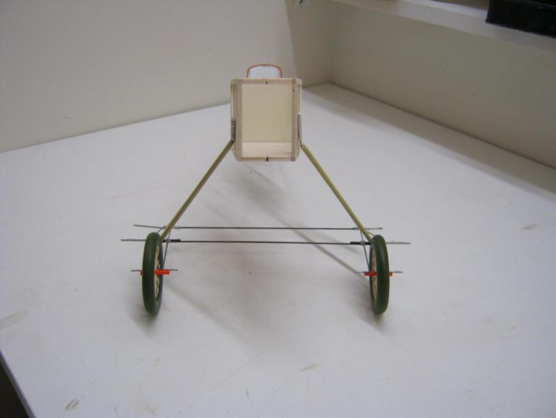

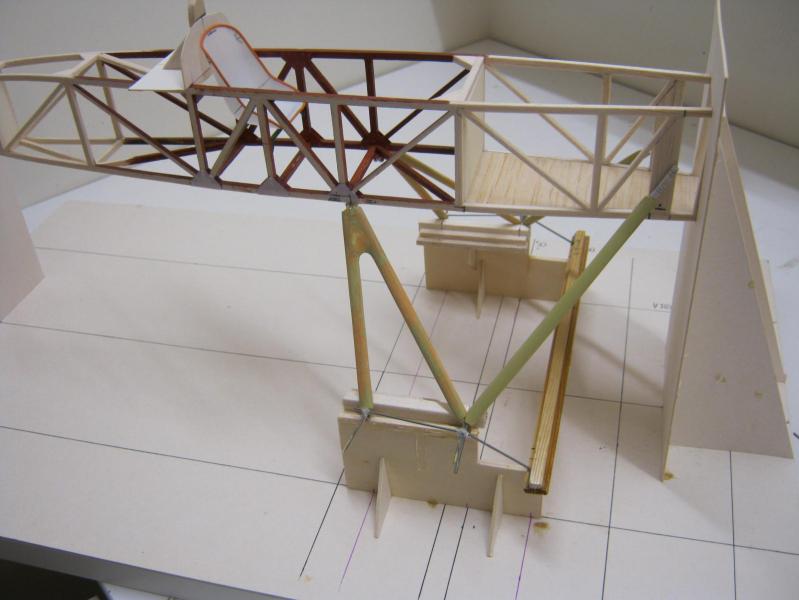

To podwozie nie jest taką prostą sprawą jak mi się zdawało na początku. Trzeba będzie zbudować jakieś piramidy żeby
złapać te wystające druty i dołożyć zawieszenia kół od środka. Ale na razie wszystko jest w osi.

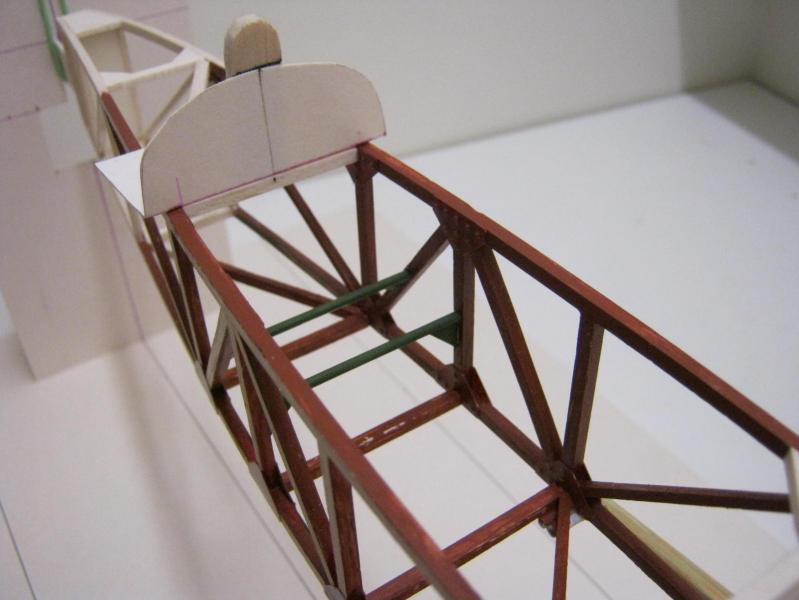

Te zielone poprzeczki robiłem dwie godziny  :angry:

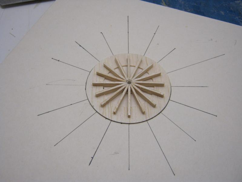

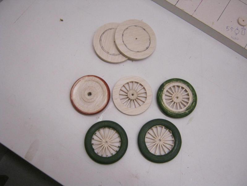

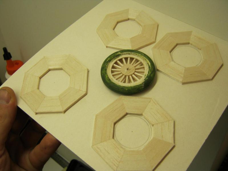

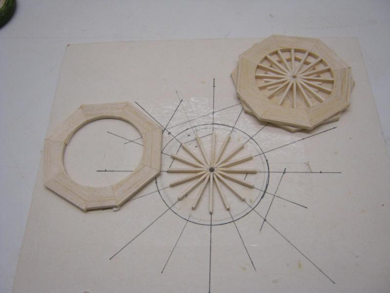

Ostatnio pracuje nad kołami dwa pierwsze prototypy kół pełnych poszły do kosza, trzeci szprychowy dobrze rokuje.
Takie eksperymenta zajmują mnóstwo czasu którego mam bardzo mało.
To zielone jest do wywalenia, przeszlifowałem z jednej strony zbyt mocno, te okładziny będą się idealnie szlifować po całym obwodzie koła.

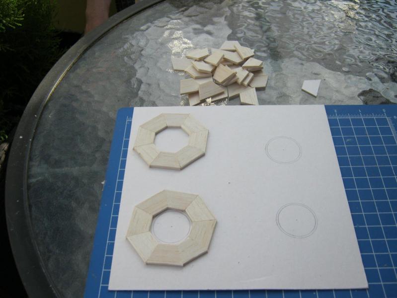

No miodzio po prostu, czyściutko i równiutko. ;) Patryk, a te osłony pełne na koła to robisz (?), przez które i tak ciężko będzie oblookać detale w kołach. :rolleyes:;)
Kopyto na osłony już jest zrobione, owszem osłony zakryją koła , ale te patyki od podwozia są dosyć ciężkawe i dlatego postanowiłem walnąć karniaka i zrobić lekkie szprychowe.
Które i tak będą zakryte pokrywą z hipsu.  :huh:
Tak, podwozie mogłoby ważyć mniej, trzeba zwyczajnie uważać na wage, te szprychy wykonuje się dosyć szybko, może jutro zamieszcze zdjecia z budowy kół.
Ta oponka  to balsa pomalowana na zielono, ale to jest i tak do wywalenia, gdyż zrobie nowe koła.

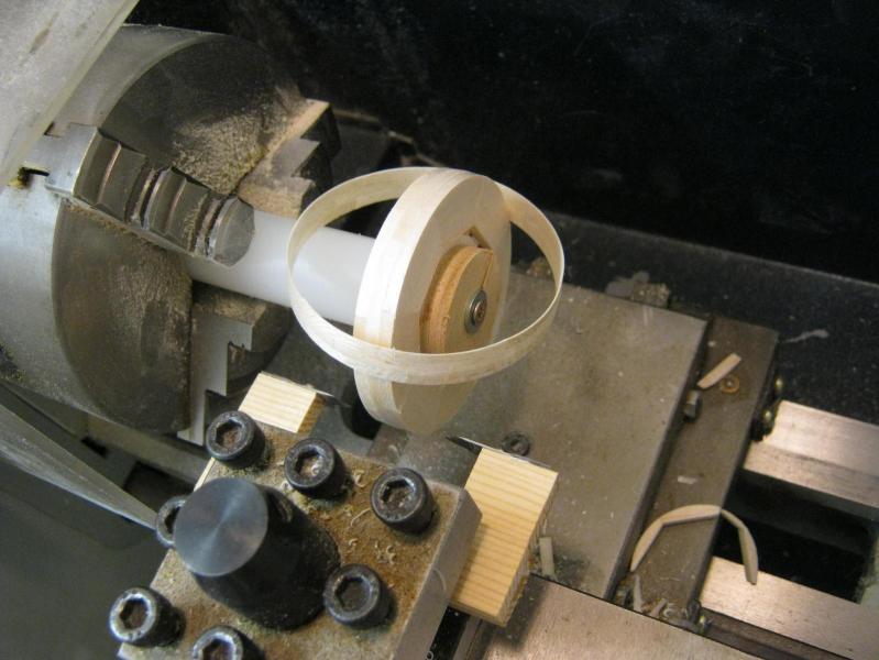

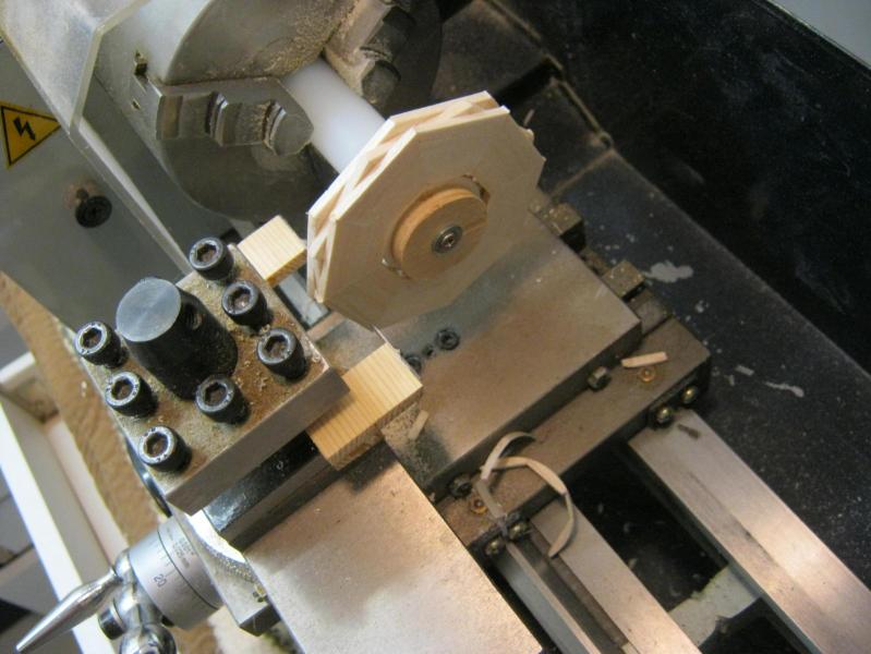

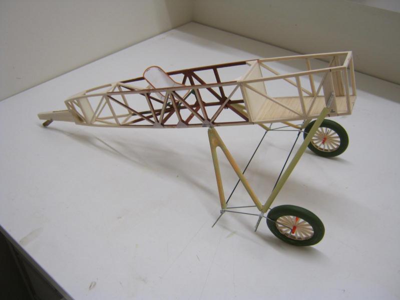

Miałem wreszcie pół dnia wolnego czasu i dokończyłem wstępnie koła, na razie są pomalowane aby wytropić wady jutro może pomaluje opony szpachla.
i jeszcze raz przeszlifuje na gotowo, pozostanie wtedy dorobić  kapsle i zamontować centrycznie oś, co może nie być takie proste.
na zdjęciach widoczna przymiarka goleni podwozia przyłapana na klej. Te wariacje pochłonęły trochę czasu ale zyskałem aż 1 g na oponie w porównaniu do opony pełnej yyy  :mellow:
