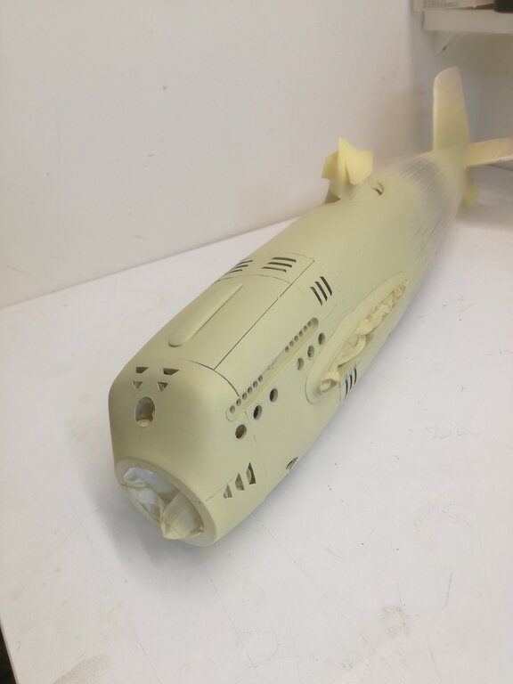

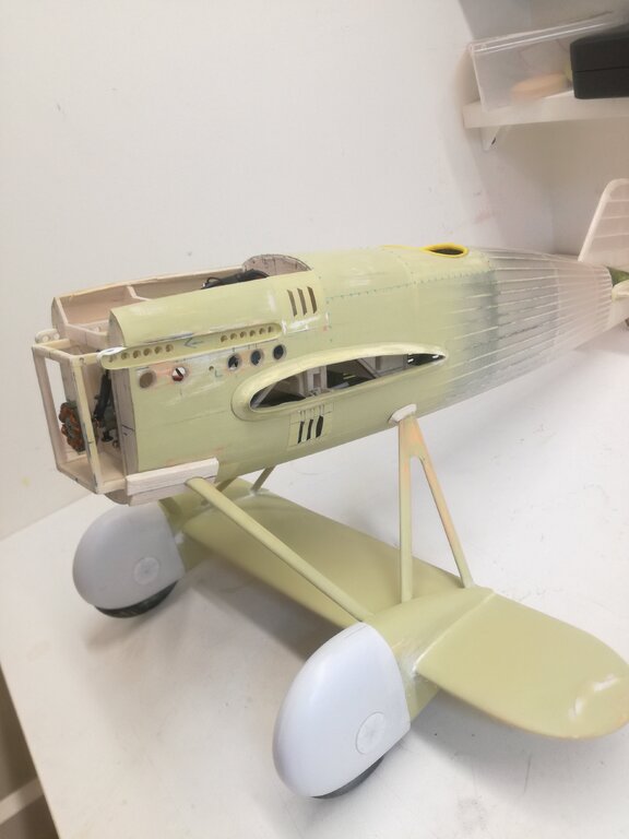

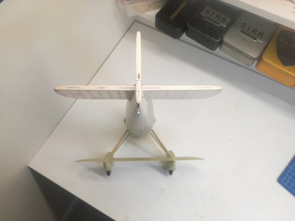

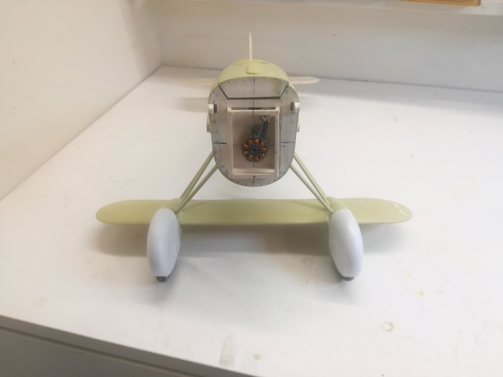

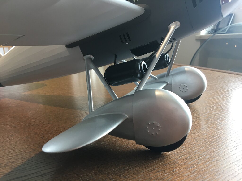

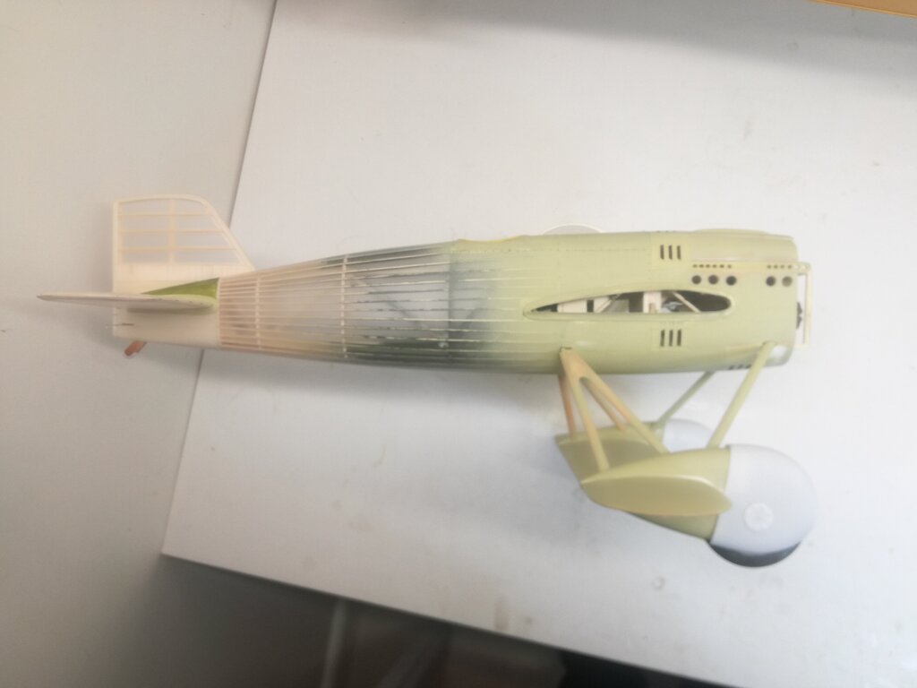

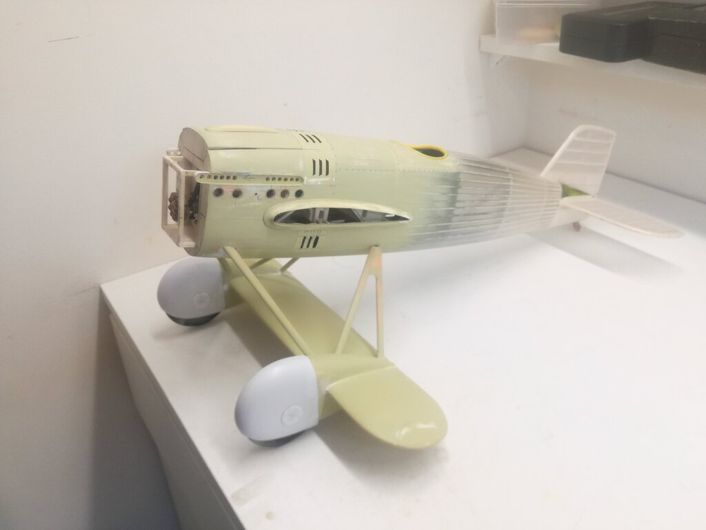

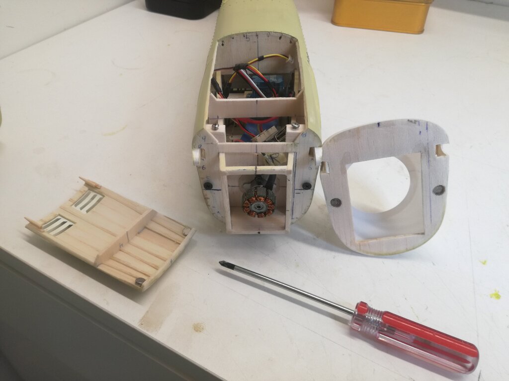

Grifon Opublikowano 14 Lutego 2021 Autor Opublikowano 14 Lutego 2021 Jako, że mój aparat w telefonie znowu zaczął łapać ostrość to zrobiłem kilka zdjęć, Michał nalegał ? Te niebieskie to nity żywiczne klejone na wikol. 1

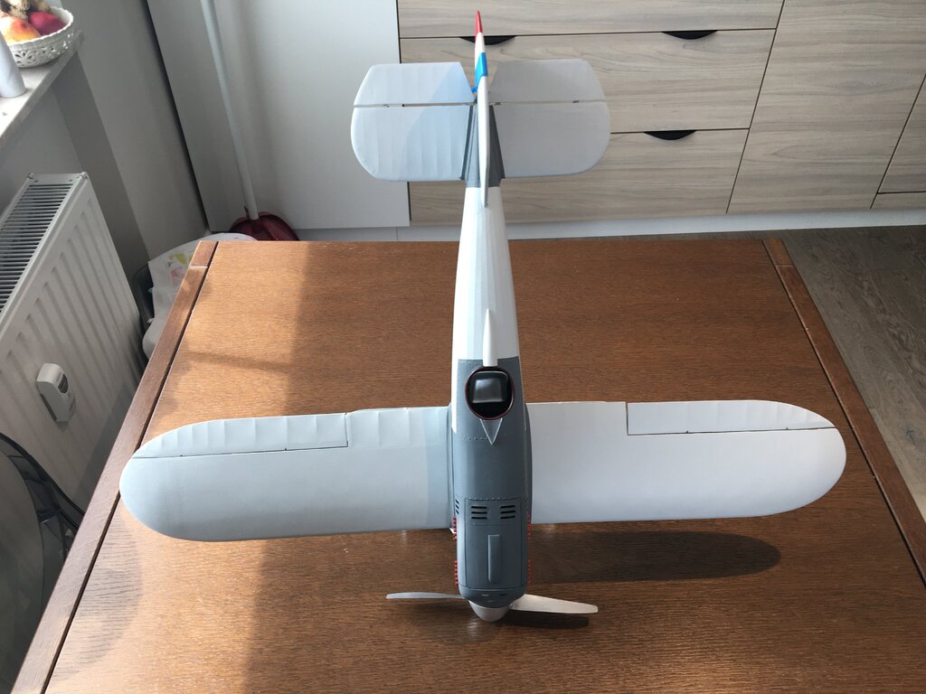

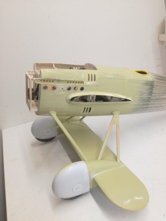

Ta odpowiedź cieszy się zainteresowaniem. Grifon Opublikowano 17 Lutego 2021 Autor Ta odpowiedź cieszy się zainteresowaniem. Opublikowano 17 Lutego 2021 5

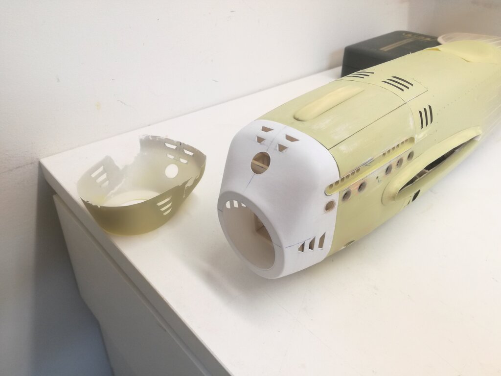

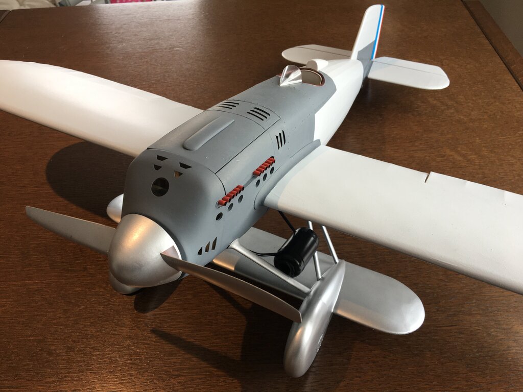

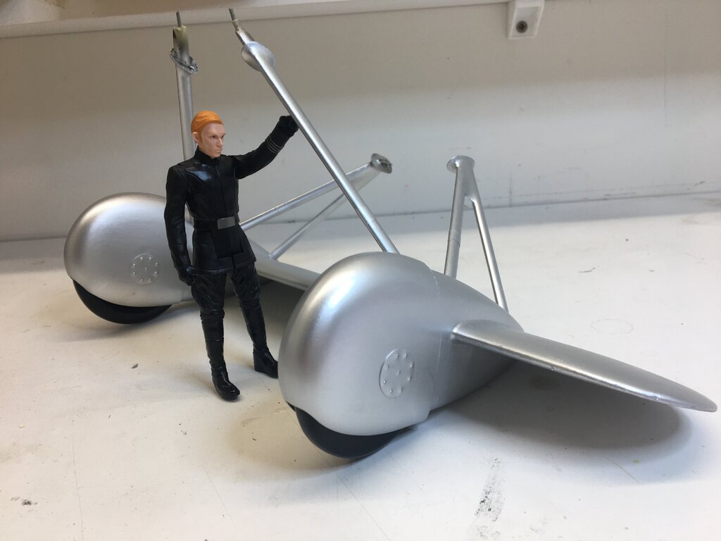

Grifon Opublikowano 18 Lutego 2021 Autor Opublikowano 18 Lutego 2021 Trzeba malować żeby zamaskować co nieco. Musiałem zrobić nowa maske silnika starą pogniotlem palcami z lekka, była zbyt wiotka nawet jak do takiego malucha, wytłoczka z hipsu 0,25 mm Dlatego zrobiłem z hipsu 0,5 mm i teraz jest ok, można szlifować bez obawy o uszkodzenie, ale jest troche ciezsza. Niestety obrys maski wystaje teraz poza kadłub a nie mam ochoty tego szpachlowac, trudno tak zostanie. Wszystko lepi się dzieki tajemniczej sile magnetycznej, dzięki tym wkretom regulacja to przyjemność. 1

Michal4x4 Opublikowano 19 Lutego 2021 Opublikowano 19 Lutego 2021 Kurczę, aż mnie zatrzęsło z zazdrości!!? no tak nie można! to nie jest plastikowe forum! Za tę maseczkę to cię na pewno ktoś zdyskwalifikuje i "wygeneruje" nowe obostrzenia, bo ci się należą! Dobrze, że silnik już widzę rozmontowałeś, to będzie okoliczność łagodząca. Zdjęcia widzę trochę lepsze, ale tych niebieskich nitów to w największym powiększeniu nie widzę - masz lupę w telefonie? Poprosiłbym o zbliżenie żebym mógł merytorycznie poszydzić!;) r Pzdr, M Ps. 1. te nity to bym zobaczył jak się robi jeśli można pls! 2. takiego jeszcze podobnego do twojego znalazłem
Grifon Opublikowano 19 Lutego 2021 Autor Opublikowano 19 Lutego 2021 Michał te nity to kupione, ale musze pomyśleć o produkcji swoich, bo to drogi interes. Temat vakum mam wstępnie opanowany gorzej z malowaniem natryskowym. Nigdy więcej nie popełnie tak skaplikowanego modelu, nie wyszedł mi tak jak go sobie wymażyłem, tylko inaczej, gorzej z wagą pewnie będzie. Pozdrawiam.

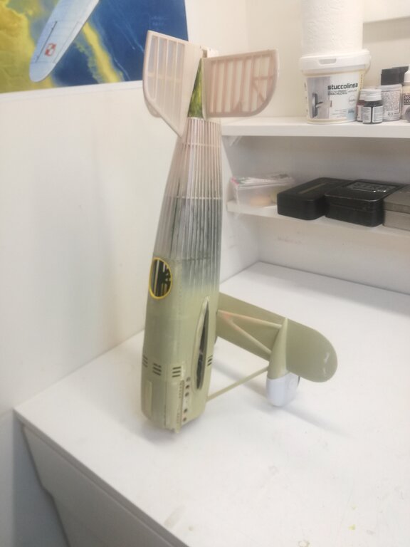

Grifon Opublikowano 13 Marca 2021 Autor Opublikowano 13 Marca 2021 Miałem kłopot z brakiem farby, zaginiona przesyłka itp. Musiałem dwa razy malować ster pionowy z tej foli farba łatwo odchodzi razem z taśma maskująca. A i malarz kiepski. Może jutro uda się kadłub pomalować. lord Vader zaczyna się niecierpliwić.

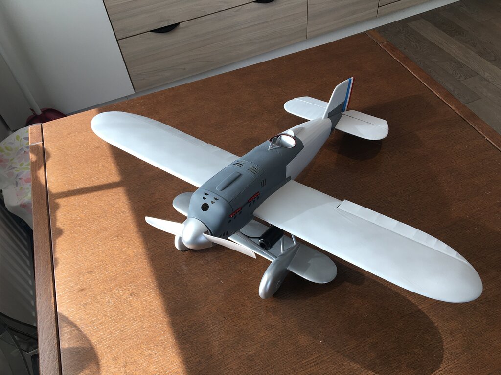

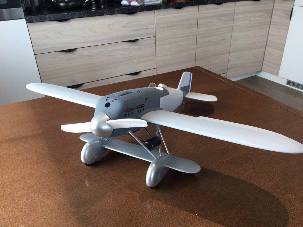

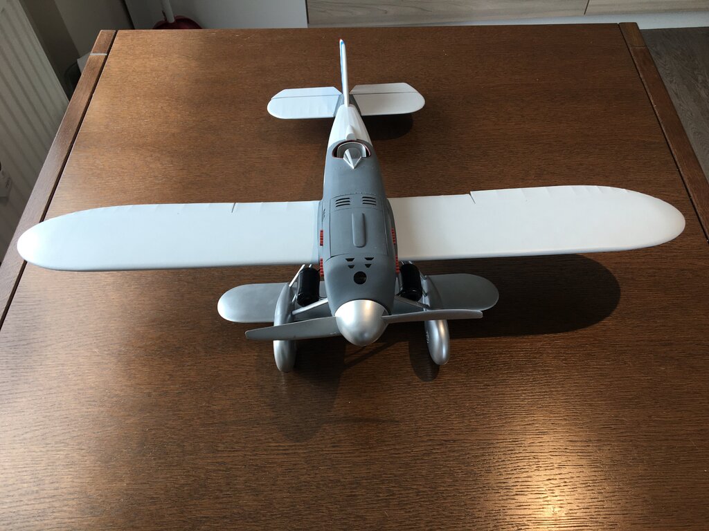

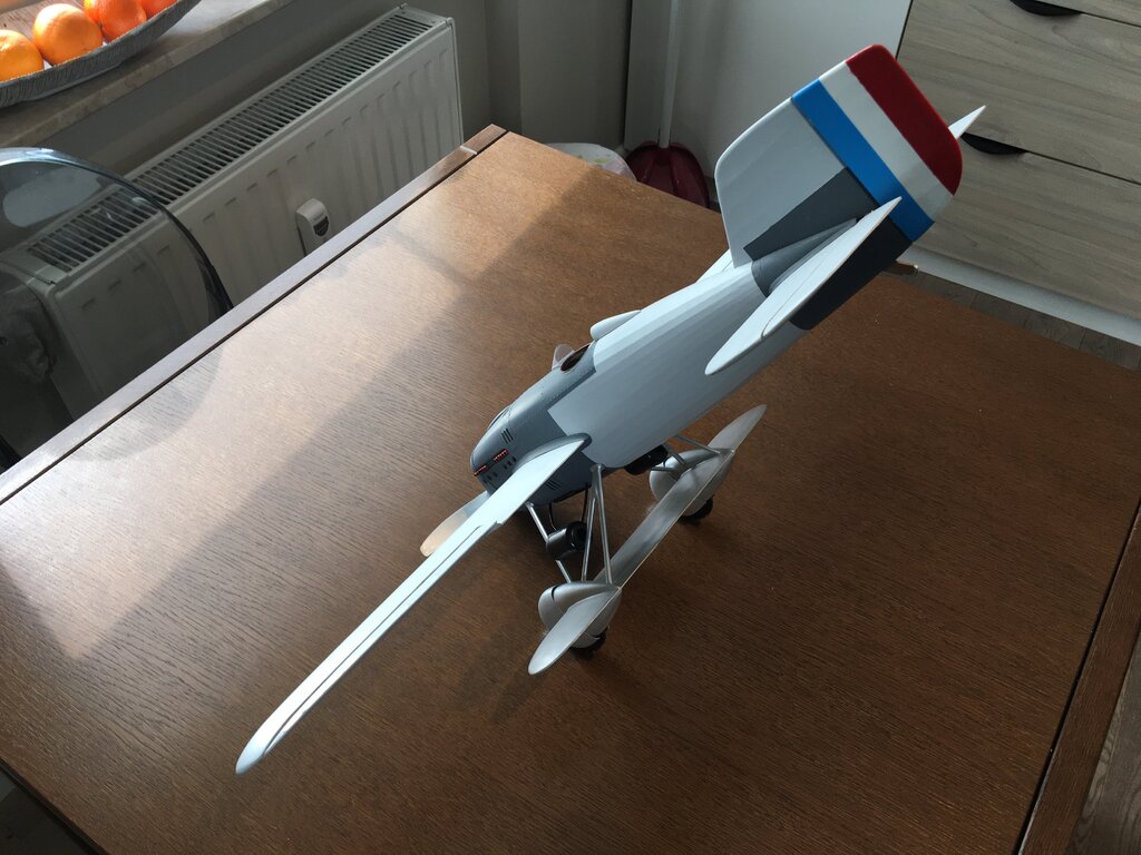

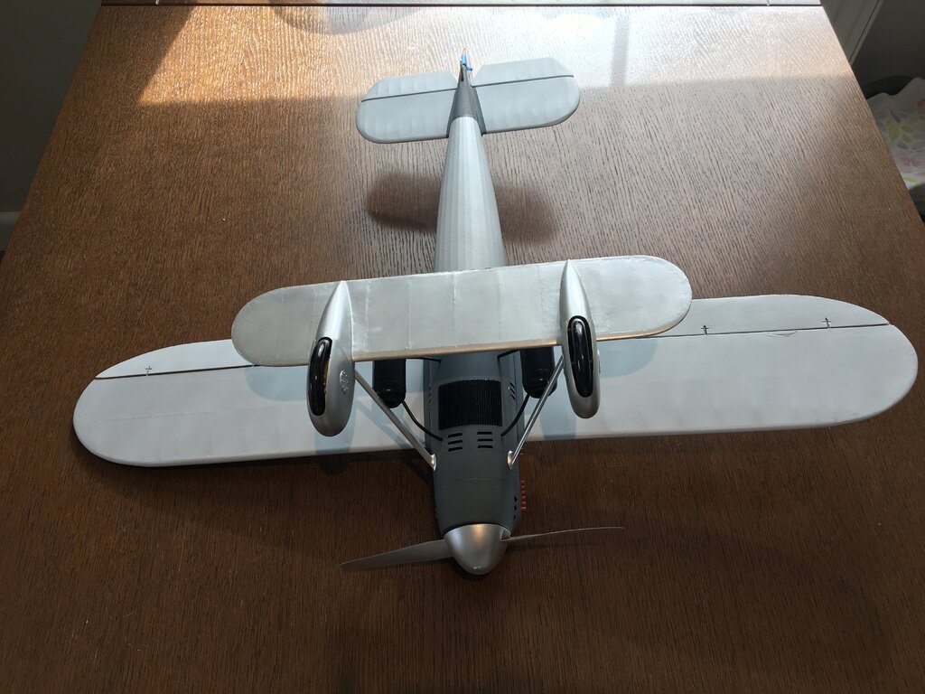

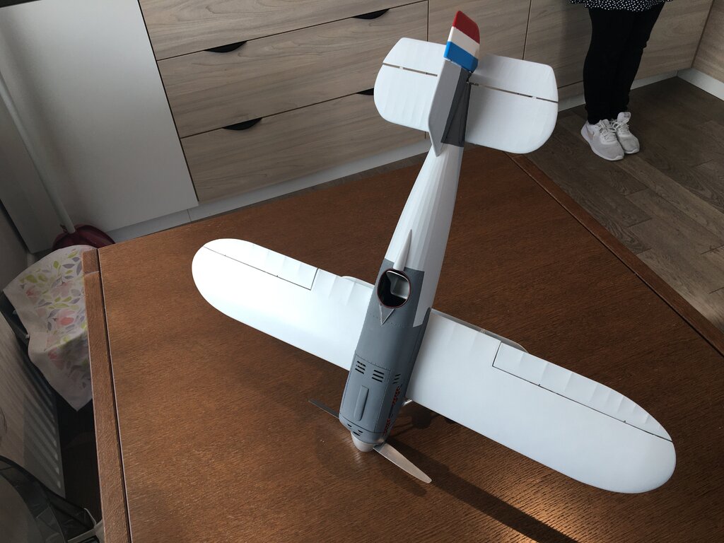

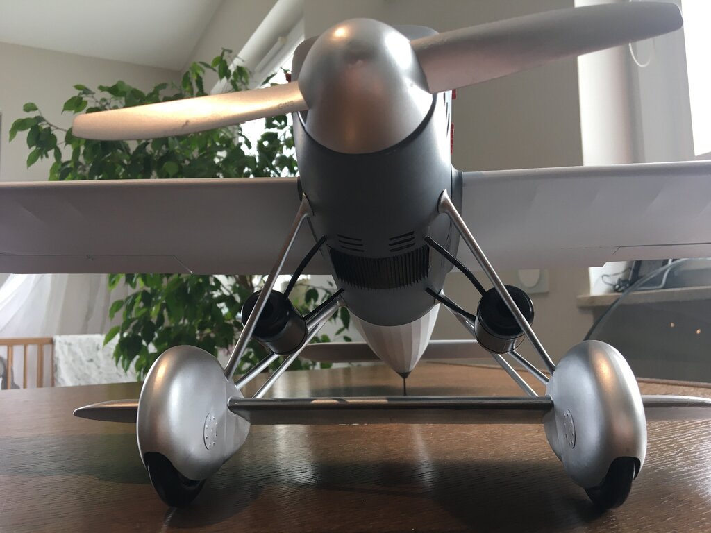

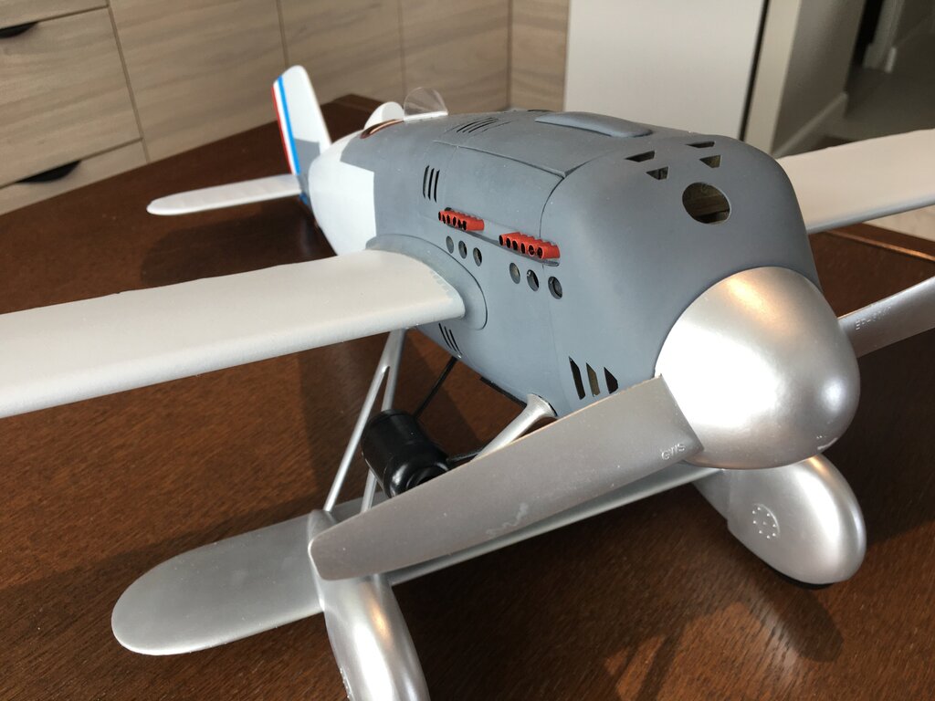

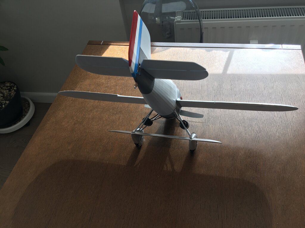

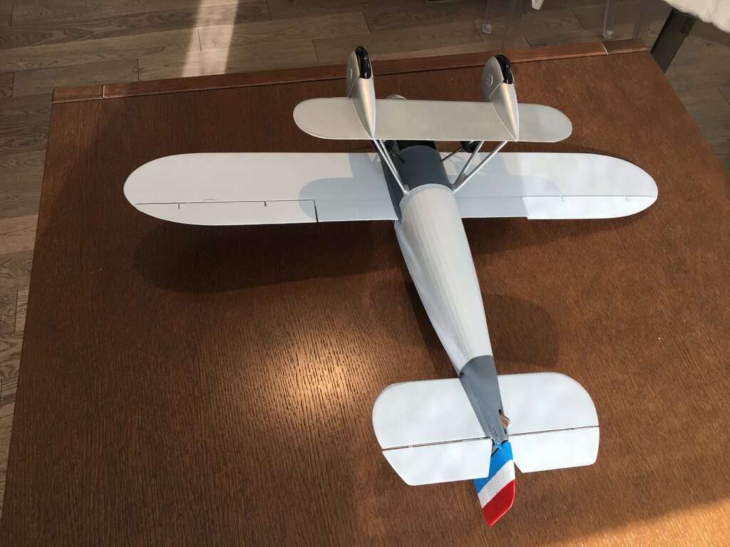

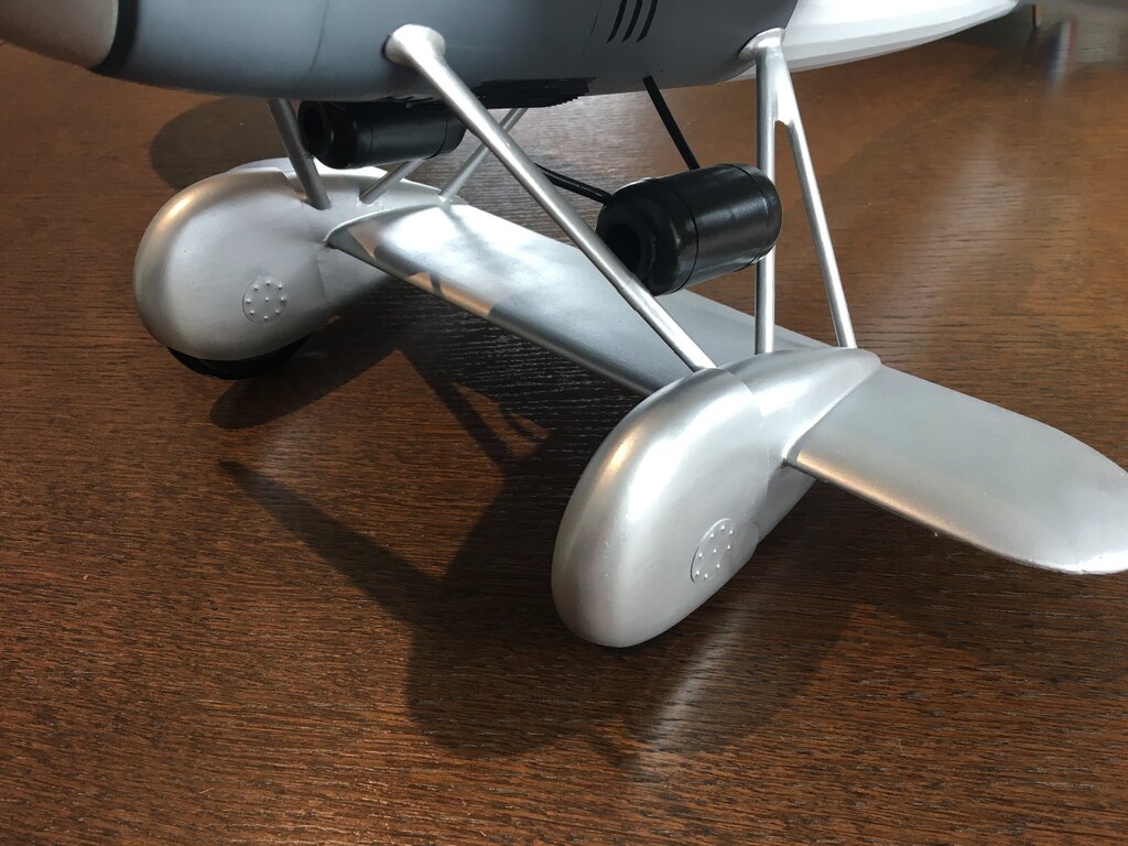

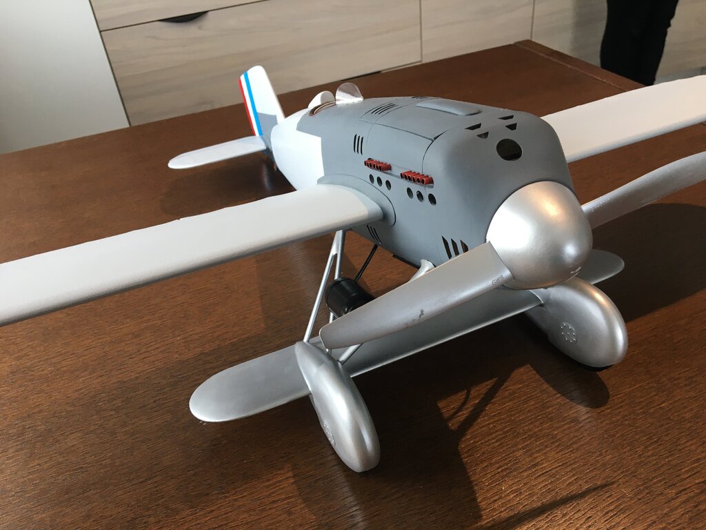

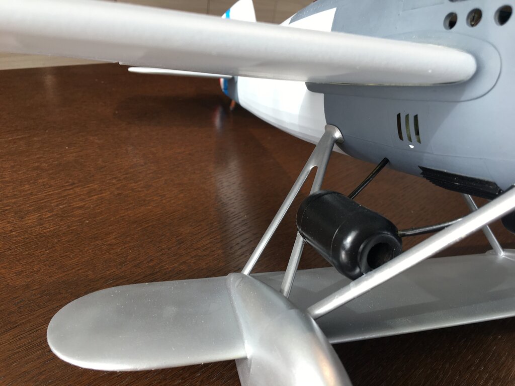

Ta odpowiedź cieszy się zainteresowaniem. Grifon Opublikowano 24 Kwietnia 2021 Autor Ta odpowiedź cieszy się zainteresowaniem. Opublikowano 24 Kwietnia 2021 Witam wszystkich w ostatniej odsłonie relacji z budowy ścigacza amerykańskiej marynarki, oświadczam, że wreszcie skończyłem!!!!! Model skończyłem z miesiąc temu, ale nie miałem czym zrobić zdjęć a jak miałem to nie było czasu ani dobrego światła. Nie wszystko poszło zgodnie z planem, ale i tak jestem zadowolony z efektu, porwałem się z motyką na słońce, model był bardzo trudny i skomplikowany, najgorsze było podwozie, kąty łączenia itp. Nie raz myślałem żeby go cisnąć do kosza. Niestety folia jako materiał pokryciowy jest ok, ale jako powierzchnia do malowania w wersji wielokolorowej to tragedia. Taśma odrywała farbę przy odcięciach i musiałem jechać z pędzla poprawki, trudno tak już zostanie. Oblot nastąpi jak trawa będzie sięgała do jajek ? ale nie mam na to jakiegoś parcia. Podziękowania. Dziękuje Wszystkim sympatykom i kibicom tego projektu, bez Was mógłby skończyć w koszu ? Pozdrawiam. 15

Michal4x4 Opublikowano 25 Kwietnia 2021 Opublikowano 25 Kwietnia 2021 No nareszcie foto- sesja!!! Czad!! Podziwiam zwłaszcza cześci vacu i spasowanie - klasa. A jeśli calość kryłeś folią to wyszło naprawdę nadspodziewanie super bo tu żadnych zakładek nie widać a przecież nawet kawaleczka folii zeszlifować się nie da. Malowanie wyszło też znakomicie!! A jeszcze powiedz jak masz montowany kołpaczek - bo może przegapiłem - na śrubkę czy magnes? Ważyłeś model na końcu? Dzięki wielkie za relację - była super! Teraz jak wielu czekam na filmik - powidzenia!!:) Pzdr, M
