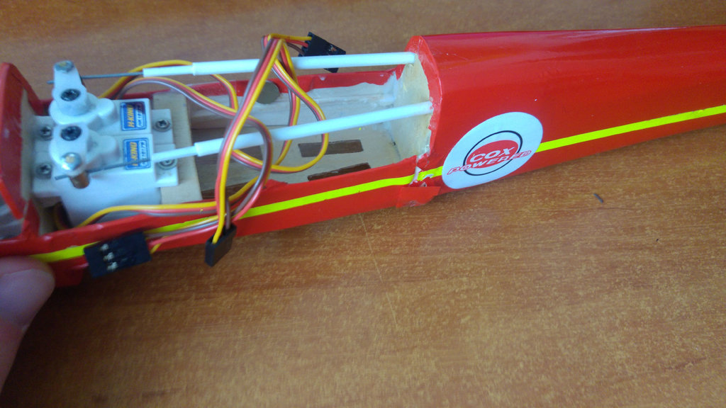

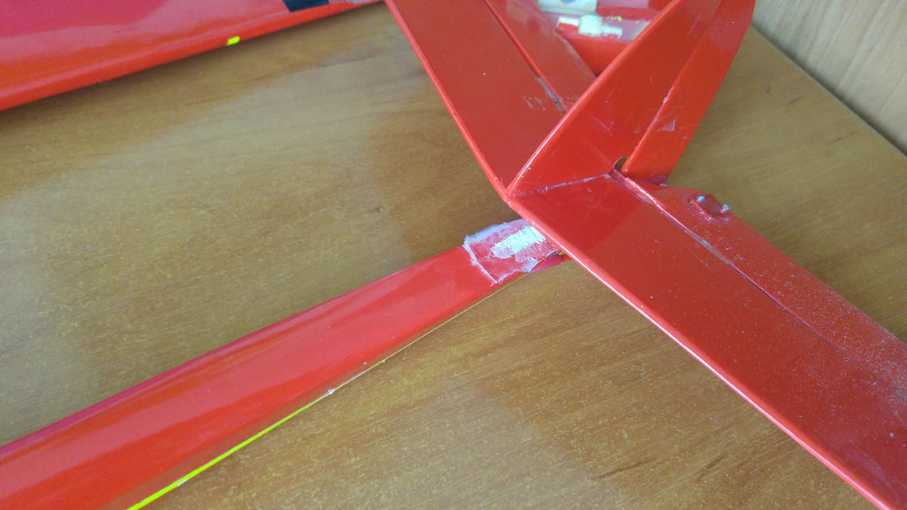

Niestety lot zakończyłem kraksą, silnik zgasł i mimo że całkiem nieźle szybował do pewnego momentu to jestem beznadziejnym pilotem i sam nie wiem co odwaliłem że akurat musiałem walnąć tam gdzie nic nie rosło. Pancerne skrzydło znowu złamało kadłub, ale to jest szybka naprawa, tak samo przyklejenie tylnych stateczników. No i musiałem znowu rozebrać motorek żeby go przeczyścić.

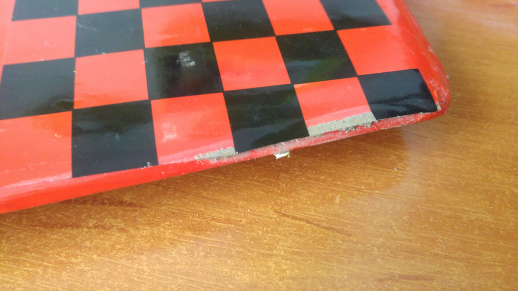

Tak to wygląda jeśli chodzi o naprawę, jak widać skrzydło nabrało ziemi pod naklejkę, a jest całe - no ono mi wyszło dość pancerne (i ciężkie) :P. Nawet nie jestem jakoś zły bo w końcu poleciał :D.

Szkody żadne, godzina na stole i powinien spokojnie latać dalej.
Troche szczęścia miałeś że ten klej na ogonie to chyba z mąki był robiony;):) że tak ładnie stateczniki odeszły.

Racja, za chwilę będzie cały. Tam jest bardzo mała powierzchnia i klejone to było kilkukrotnie do tego klejem do drewna (a większość to folia), ale ma to jak widać swoje plusy, bo lepiej tak niż mieć połamany statecznik.
