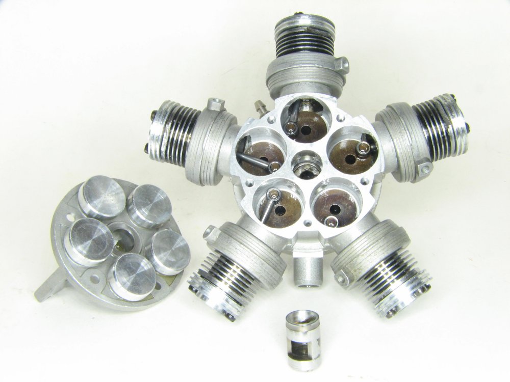

jethrotull Opublikowano 25 Września 2019 Opublikowano 25 Września 2019 Najlatwiej silnik gwiazdowy zrobic z malych silnikow zarowych Cox Niby jak? Albo, mówiąc precyzyjniej, skąd weźmiesz podciśnienie w skrzyni korbowej?
jarek996 Opublikowano 25 Września 2019 Opublikowano 25 Września 2019 Skoro masz dostep do maszyn np. obrabiarek CNC to sprawa wydaje sie banalnie prosta. Zobacz to: http://www.agelessengines.com/ No to kolego ZA..........ES z grubej rury Niby jak? Albo, mówiąc precyzyjniej, skąd weźmiesz podciśnienie w skrzyni korbowej? No jeszcze jakies zaworki warto byloby podokrecac
jethrotull Opublikowano 25 Września 2019 Opublikowano 25 Września 2019 No jeszcze jakies zaworki warto byloby podokrecac Ciekawe jakie wtedy konkretnie części tego Coxa zdołasz wykorzystać
jarek996 Opublikowano 25 Września 2019 Opublikowano 25 Września 2019 Ciekawe jakie wtedy konkretnie części tego Coxa zdołasz wykorzystać To jest juz problem forumowych "konstruktorow" !!!
jethrotull Opublikowano 25 Września 2019 Opublikowano 25 Września 2019 To jest pięć osobnych silników napędzających jeden wał. Stosunek mocy do masy gorszy niż dla pojedynczego silnika. Ktoś to zrobił dla jaj a nie po to żeby w modelu montować. Żarzenie pięciu świec i zwłaszcza regulowanie pięciu igieł to musi być niezła zabawa.
d9Jacek Opublikowano 25 Września 2019 Opublikowano 25 Września 2019 Teraz lepiej? https://www.youtube.com/watch?v=LXINVfYKnFw tu masz wyjaśnienie, pięć oddzielnych silników scalonych do kupy tu rozbudowany temat http://www.rcuniverse.com/forum/glow-engines-114/11258165-making-radial-out-multiple-single-engines.html Panowie (i Panie jeśli takowe są), projekt będzie kontynuowany. Jednak pójdę za Waszą radą i postaram się najpierw udowodnić, że coś potrafię albo przynajmniej próbowałem. Potem ruszę z projektem i zamieszczając tu relację z budowy postaram się zdobyć Wasze zaufanie/uznanie. Pewnie po takich zabiegach chętniej będziecie udzielać pomocnych rad. Uprzedzam, że będę pisał i umieszczał informacje w różnych odstępach czasu. Czasem może być to raz dziennie innym razem tydzień... dwa... W zależności od czasu. Na dniach (lub może troszkę później) wrzucę to co znajdę z moich obecnych dokonań i chociaż marginalnie wpisuje się w to forum... Dlatego proszę o cierpliwość i wyrozumiałość. Do administracji: Proszę końcem tygodnia lub nawet po weekendzie wyczyścić temat i zostawić pierwszy post który odpowiednio poprawię i dostosuję do projektu i relacji z postępów. to polecam w ramach treningu :https://www.heilemann-sternmotoren.de/en/
jethrotull Opublikowano 25 Września 2019 Opublikowano 25 Września 2019 tu masz wyjaśnienie, pięć oddzielnych silników scalonych do kupy Ale przynajmniej tylko jeden system zasilania w paliwo. Z konieczności średnica takiego silnika będzie znacznie większa niż typowego silnika gwiazdowego przy danej pojemności skokowej, podobnie jak masa. Sam pomysł korzystania z gotowych cylindrów i głowic jest zresztą bardzo dobry, ale wg. mnie ma sens praktyczny tylko jeśli mówimy o czterosuwie.
d9Jacek Opublikowano 25 Września 2019 Opublikowano 25 Września 2019 Ale przynajmniej tylko jeden system zasilania w paliwo. Z konieczności średnica takiego silnika będzie znacznie większa niż typowego silnika gwiazdowego przy danej pojemności skokowej, podobnie jak masa. Sam pomysł korzystania z gotowych cylindrów i głowic jest zresztą bardzo dobry, ale wg. mnie ma sens praktyczny tylko jeśli mówimy o czterosuwie. no taka znacznie to nie , w klasycznej gwiezdzie to stopa głównego korbowodu jest dośc dużej średnicy... W G-Mark-u zastosowano rozsadny sposób zasilania palwem, jak i rozrząd tegoż paliwa
kaszalu Opublikowano 25 Września 2019 Opublikowano 25 Września 2019 Niby jak? Albo, mówiąc precyzyjniej, skąd weźmiesz podciśnienie w skrzyni korbowej? Można zastosowac nadcisnienie wytwarzane sprężarka - np. taką !
