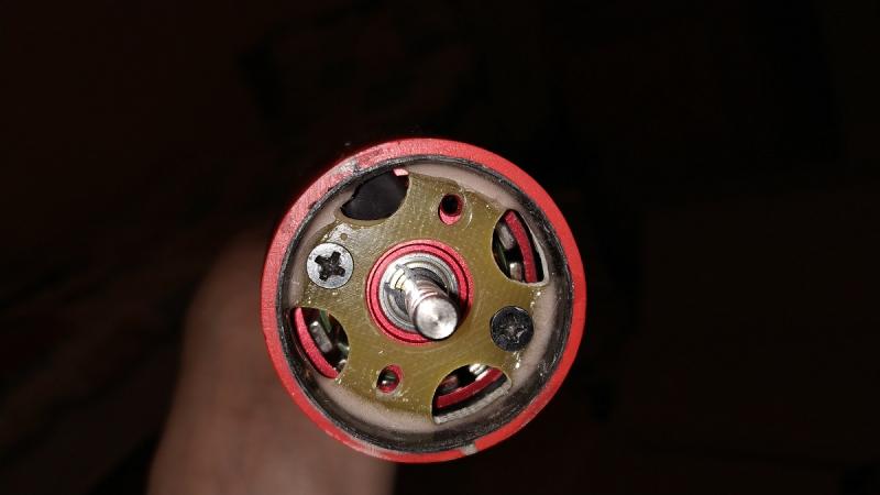

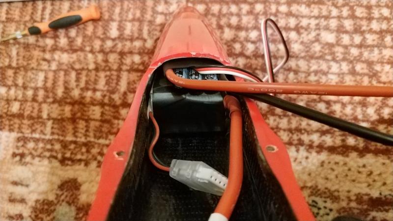

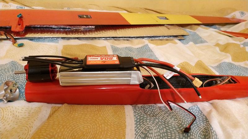

dellorto Opublikowano 3 Października 2019 Autor Opublikowano 3 Października 2019 Więc podkusiła mnie cena, dostępność i padło na silnik RAY G2 3548-900, regulator RAY G2 80A SB, śmigło Aeronaut cam-carbon 12x6 (+ jedno Aeronaut Glass) i baterię Tattu 4S 3700mAh 45C. Wszystko wchodzi na styk, maksymalnie do przodu jak się da, a i tak nie dam rady uzyskać prawidłowego środka ciężkości XD. Ten silnik, no ehhh, ledwo wchodzi, te kabelki przeszkadzają, boje się że się w nie owinie podczas pracy, musiałbym je jakoś mocno przymocować do kadłuba żeby oddalić od rotora. No i ogólnie wszystko na za duży wcisk jest, no ale względnie się mieści. Myślę na walnięciem silnika przed wręgą (na YT widziałem na filmikach że w PylonRacer'ach czasami tak robią) i bedzię wyważenie zawsze dobre = możliwość wykorzystać miejsce centralnie pod skrzydłem i łatwiej to wszystko zmieścić bo regulator nie będzie musiał już być na baterii. Jakąś owiewkę z laminatu też się da dorobić żeby zachować aerodynamikę. Waga do lotu z tym setupem 1700g. Zauważyłem że smigła Aeronaut glas mają średnice otworu 3mm, a Aeronaut Carbon 3,1mm (a w sklepie pisało że 3mm) Czy nie ma problemu jak te Carbon zamontuję na 3mm śrubę kołpaka, bo trochę luzu ma?

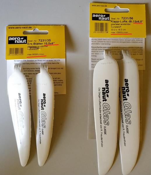

dellorto Opublikowano 6 Października 2019 Autor Opublikowano 6 Października 2019 Widzę że są tu specjaliści od śmigieł. Korzystając z okazji mam pytanie, bo oprócz Aeronaut Carbon kupiłem też 2 pary śmigieł Aeronaut Glas. Problemem jest że mniejsze śmigła 10,5x6 (8000u/min) mają mniejsze dopuszczalne obroty niż te większe 13x6,5. (13000u/min) Ktoś wie o co z tym chodzi? Bo przecież to nie logiczne. Na stronie sprzedawcy w obydwu przypadkach pisało że maja mieć 16000u/min

sbogdan1 Opublikowano 8 Października 2019 Opublikowano 8 Października 2019 Od kilku lat posiadam śmigła Graupnera , Aero naut - carbon i glass. Jeśli chodzi o carbon_y jak do tej pory nic dziwnego się nie przydarzyło. nie rozleciało, nie wiem przypadek szczęście. Natomiast wg mojej opinii z tych trzech nr.1 dałbym Graupnerom które wyjmujesz z opakowania zakładasz i latasz, aero podobnie. 2.Aero carbon 3.Glass - ale tych bym już chyba nie kupił. To co widać na zdjęciu które zamieścił kolega, wykonanie śmigła, te naddatki na obrzeżach jakoś nie zachęcają. Wtedy kiedy ja kupowałem po prostu takiego chłamu na obwodzie nie było.To co wspomniał Maciej... Kręcić się będą i niewiele poza tym, oraz Konrad o wyważeniu. Być może odwalają sztukę. Te z HK wyglądają obiecująco, ale z dostępnością i rozmiarem średnio to wygląda.

Kristoferbp Opublikowano 8 Października 2019 Opublikowano 8 Października 2019 To białe coś, to ohydna Chińska podróbka aero-naut. Firma aero-naut nie produkuje łopatek o nazwie Aeronaut Glass. Nie ma na stronie takiej wersji http://www.aero-naut.de/en/products/airplanes/accessories/propellers/ Za to tu można znaleźć te wyroby https://www.little-bellanca.com/SHOP/118278/128089/list.html PS Sam używam od lat oryginalnych aero-nautów i Graupnerów. Od dwóch lat Napędzają Respecta z 2kW napędem i nic się nie rozpadło... dziwne PS muszę odwołać to co napisałem wyżej odnośnie chińszczyzny. Na stronie aeronauta de. jest w/w produkt... Świat schodzi na psy...
