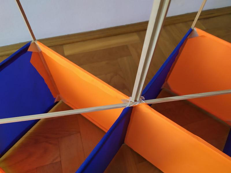

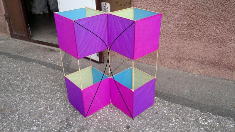

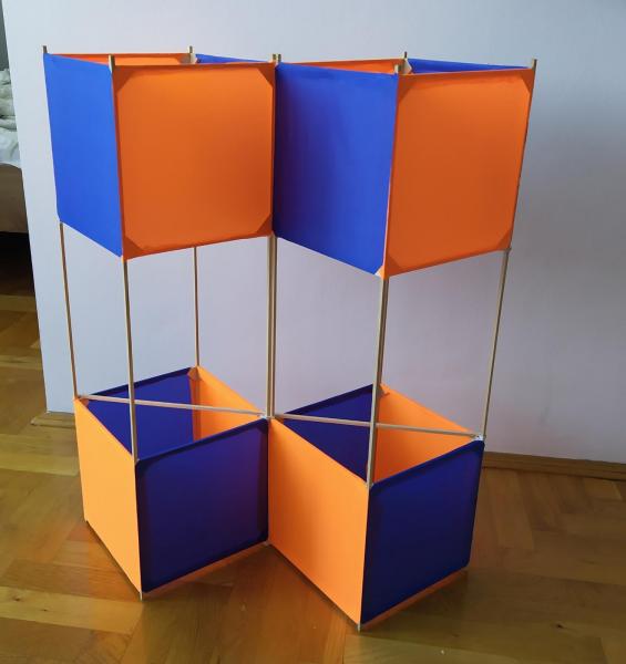

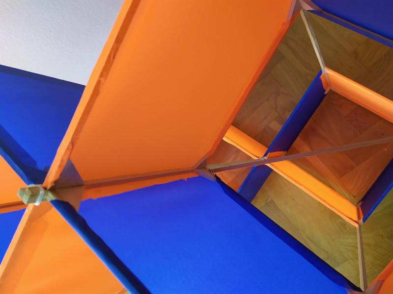

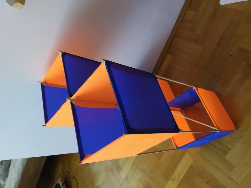

Ta odpowiedź cieszy się zainteresowaniem. Patryk Sokol Opublikowano 4 Listopada 2019 Ta odpowiedź cieszy się zainteresowaniem. Opublikowano 4 Listopada 2019 Nie znalazłem działu to chwalę się tutaj Po 20 latach zabawy w modelarstwo naszło mnie na mój pierwszy latawiec skrzynkowy: Jest to Wicher z zestawu Modelmaking. A z racji tego, że nie znam umiaru to jest to od razu podwójny Wicher Konstrukcji jest wybitnie klasycznej: Czyli listwy sosnowe, klejone na wikol, z połączeniami wzmacnianymi trójkątami wyciętymi z lipy. Oba latawce połączone są w podwójny za pomocą dwóch listew sosnowych, które oprócz klejenia są fantazyjnie przewiązane syntetyczną nicią. No i z racji tego, że nie podobała mi się idea wyciągania cellonu w domu, to zrezygnowałem z oklejania latawca papierem z zestawu. Zamiast tego przykleiłem syntetyczną tkaninę z pasmanterii. Wyszło znośnie, w powietrzu się nie będzie czego wstydzić. Oblot niestety dopiero za dwa tygodnie (a i to jeśli wiatr dopisze, choć ostatnio z reguły wieje). Postaram się nagrać latawca w locie quadem. Tak dla urozmaicenia 6

a74BACK Opublikowano 4 Listopada 2019 Opublikowano 4 Listopada 2019 Na fotce "sprzęt" pierwsza klasa ! Jestem za nowym działem .-) Zawsze można zrobić RC, ze swobodnie latającego .-)

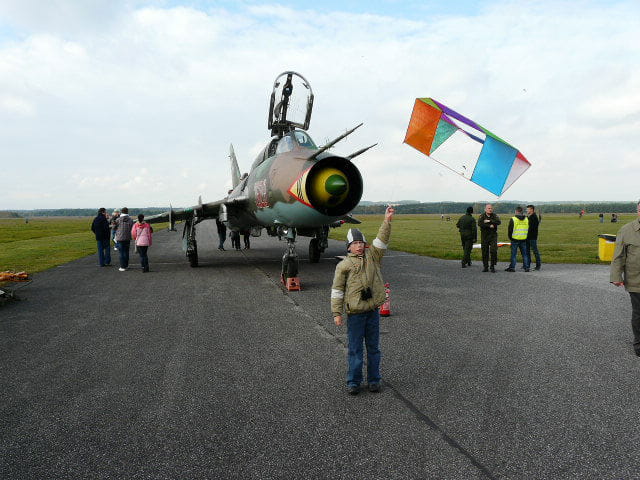

tytan12 Opublikowano 4 Listopada 2019 Opublikowano 4 Listopada 2019 Dawno dawno temu na krakowskich Błoniach co roku odbywały się zawody latawcowe, ale to już historia. Dzieciaków z rodzicami było bardzo dużo. Ostatnie,odbyły się 2013 r.na Błoniach.Teraz odbywają się na lotnisku aeroklubu krakowskiego z ,Krakowa centrum jest dość daleko do lotniska,MPK co prawda jezdzi, ale co godzinę.Tak,że najlepiej jechać swoim sprzętem . 13.10.2019 - Święto Latawca Aeroklub krakowski.

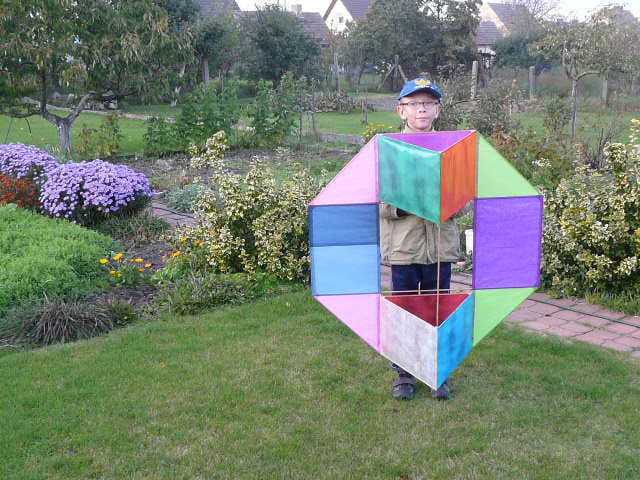

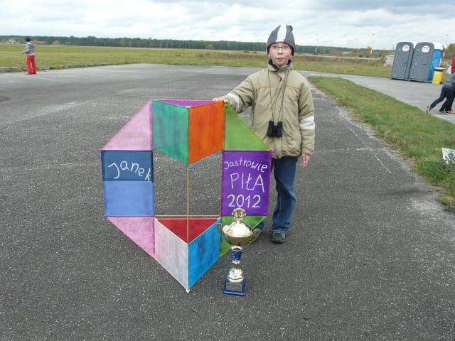

ahaweto Opublikowano 4 Listopada 2019 Opublikowano 4 Listopada 2019 Przed wielu wielu laty nabyłem takie książki. Tę z lewej nabyłem w 1975r. ,tę z prawej wznowienie w 1983r. W 2012r. w Pile zorganizowano Święto Latawca. Syn był mały więc budujemy. Był to mój i jego pierwszy latawiec w życiu a na dodatek skrzynkowy. Syn dzielnie mi pomagał i wyszło takie coś. Ku zaskoczeniu nas samych... wygraliśmy ! Zdobyliśmy Puchar Prezydenta Miasta. Sama konstrukcja była tak udana że wystarczyło trzymać go za uzdę i już się unosił. Niestety chyba takich imprez już się nie organizuje ale to chyba z tego względu że smartfony nie mogą latać 2

Patryk Sokol Opublikowano 8 Grudnia 2019 Autor Opublikowano 8 Grudnia 2019 Miałem w końcu dziś okazję oblatać latawiec. Poszło to słabo. Tzn. Latawiec bardzo parszywie holendruje, przez co zakończyłem próby, zanim latawiec uległ zniszczeniu. Testowałem różne punkty zaczepienia holu do uzdy, ale nawet z bardzo przednim wciąż jest taki sam efekt. Uzda zaczepiona jest między jedną skrzynką, a drugą, długość ma dobraną wg instrukcji. Gdzie szukać problemu? Nie będę przecież doczepiał ogona do skrzynki, to jest wbrew moim wierzeniom. Moim pomysłem jest doczepić uzdę nie pomiędzy dwoma skrzynkami, a do obu skrzynek na raz. Względnie wydłużyć uzdę. Niemniej - czekam na opinie bardziej doświadczonych
AndyCopter Opublikowano 8 Grudnia 2019 Opublikowano 8 Grudnia 2019 Miałem w końcu dziś okazję oblatać latawiec. Poszło to słabo. Tzn. Latawiec bardzo parszywie holendruje, przez co zakończyłem próby, zanim latawiec uległ zniszczeniu. Testowałem różne punkty zaczepienia holu do uzdy, ale nawet z bardzo przednim wciąż jest taki sam efekt. Uzda zaczepiona jest między jedną skrzynką, a drugą, długość ma dobraną wg instrukcji. Gdzie szukać problemu? Nie będę przecież doczepiał ogona do skrzynki, to jest wbrew moim wierzeniom. Moim pomysłem jest doczepić uzdę nie pomiędzy dwoma skrzynkami, a do obu skrzynek na raz. Względnie wydłużyć uzdę. Niemniej - czekam na opinie bardziej doświadczonych Linkę ustaw tak, by była pod środkiem pierwszej komory.
Patryk Sokol Opublikowano 9 Grudnia 2019 Autor Opublikowano 9 Grudnia 2019 u mnie wyglądało to tak zzzzzz.jpg O, nad tym właśnie myślałem. Tak zrobię Linkę ustaw tak, by była pod środkiem pierwszej komory. Od tego zaczynałem, bez efektu. Patryk co tak niechlujnie ? Poza tym myślałem że zaprojektujesz na tym swoim programie żeby lepiej latał Eee...
a74BACK Opublikowano 9 Grudnia 2019 Opublikowano 9 Grudnia 2019 Właśnie dlatego, że nie opanowaliśmy tego holendrowania i niestabilnego lotu dalismy sobie spokój ze skrzynką ! .-) Jednak jak ktoś to opanuje, to naprawde fajnie wygląda w locie. Powodzenia .-)
