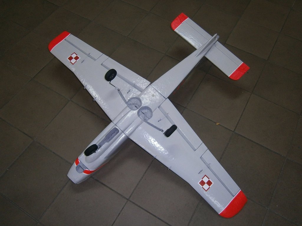

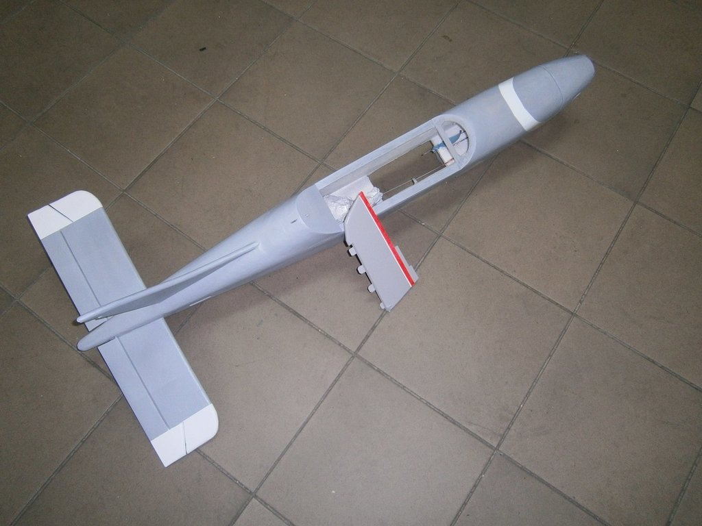

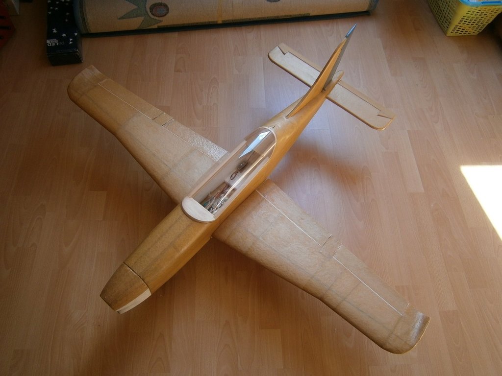

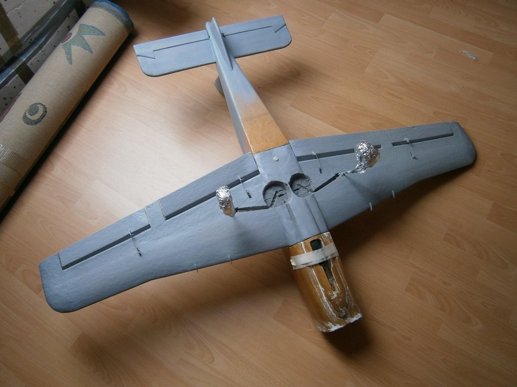

jędrek Opublikowano 14 Maja 2020 Autor Opublikowano 14 Maja 2020 O modelu nie zapomniałem, trochę czasu trwało oklejanie papierem. Ponadto inne rzeczy zabrały mi trochę czasu. Model już oklejony całkowicie, jeszcze raz zagruntowanie całości klejem, małe szlifowanko , na to podkład i wyposażenie do oblotu.

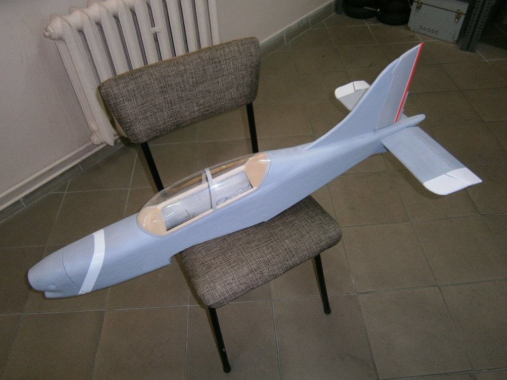

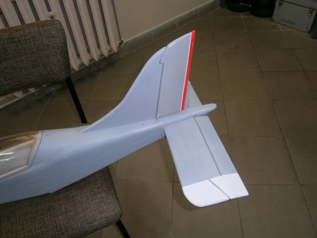

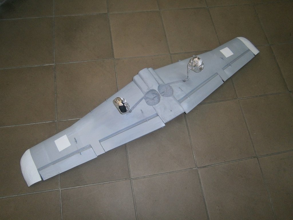

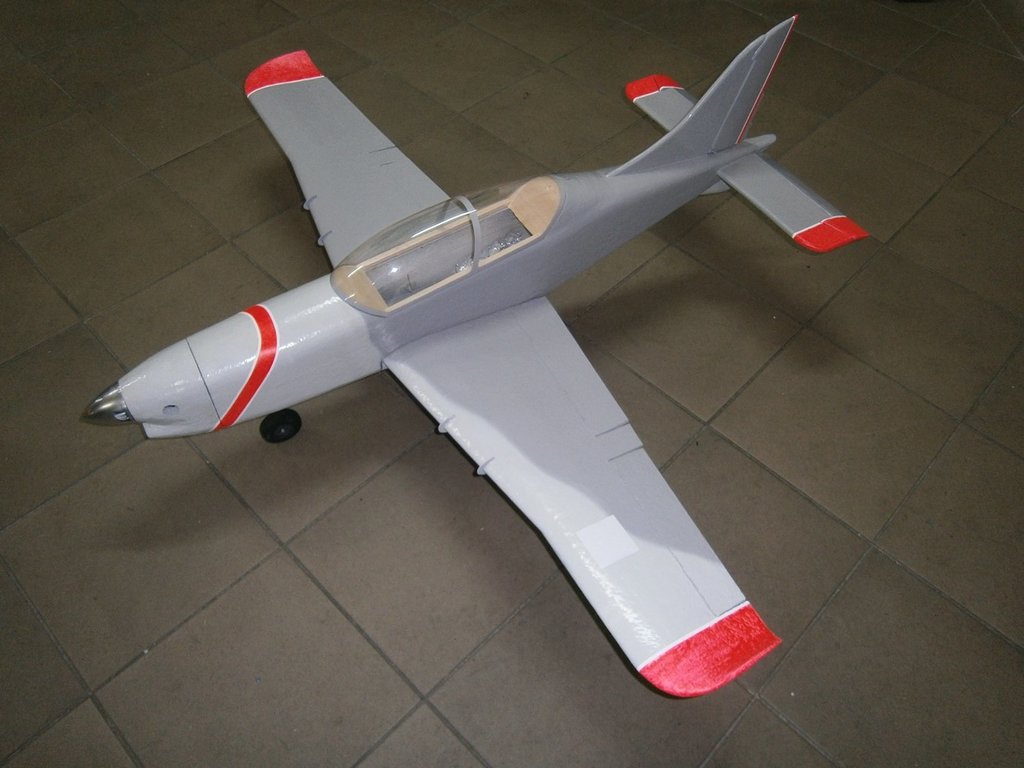

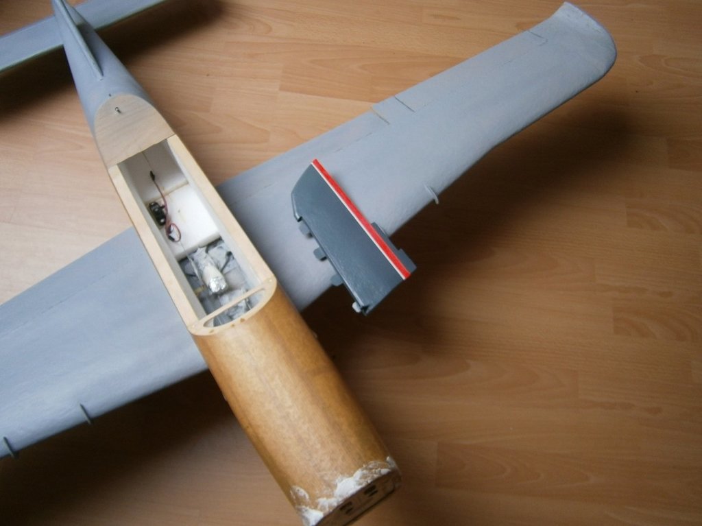

jędrek Opublikowano 20 Czerwca 2020 Autor Opublikowano 20 Czerwca 2020 Małe szpachlowania i podkład na środkowej fotce pomalowany ster kierunku docelowo. Farba ciemniejsza niż w oryginale, ale musi zostać. Z palety kolorów Motipa mam tylko dwa odcienie szarości. Na żywo ten ciemniejszy kolorek jest ciemniejszy niż na zdjęciu. 1 1
dukeroger Opublikowano 28 Czerwca 2020 Opublikowano 28 Czerwca 2020 Czy to tak światło pada z boku czy po tym oklejaniu dostała powierzchnia tekstury?
FockeWulf Opublikowano 28 Czerwca 2020 Opublikowano 28 Czerwca 2020 Wygląda jakby ujawniła się tekstura papieru pakowego. Kiedyś robiłem model w tej technologii i fragment skrzydła wyszedł jak na laminacie. Ale sporo było zabawy.
magilla Opublikowano 28 Czerwca 2020 Opublikowano 28 Czerwca 2020 Myślę że to po prostu struktura epp
jędrek Opublikowano 29 Czerwca 2020 Autor Opublikowano 29 Czerwca 2020 Witam Jest dokładnie tak, jak napisał Mateusz. Widoczna jest struktura EPP.

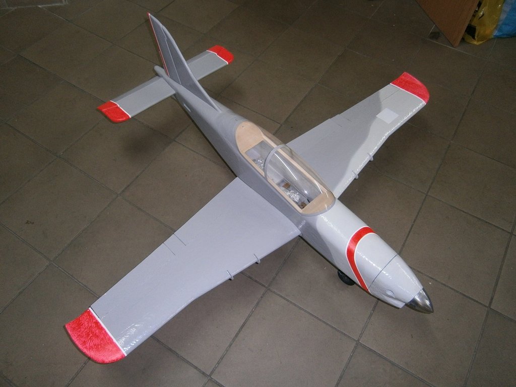

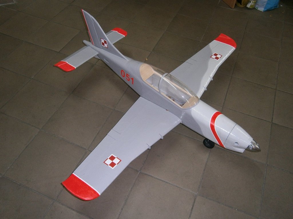

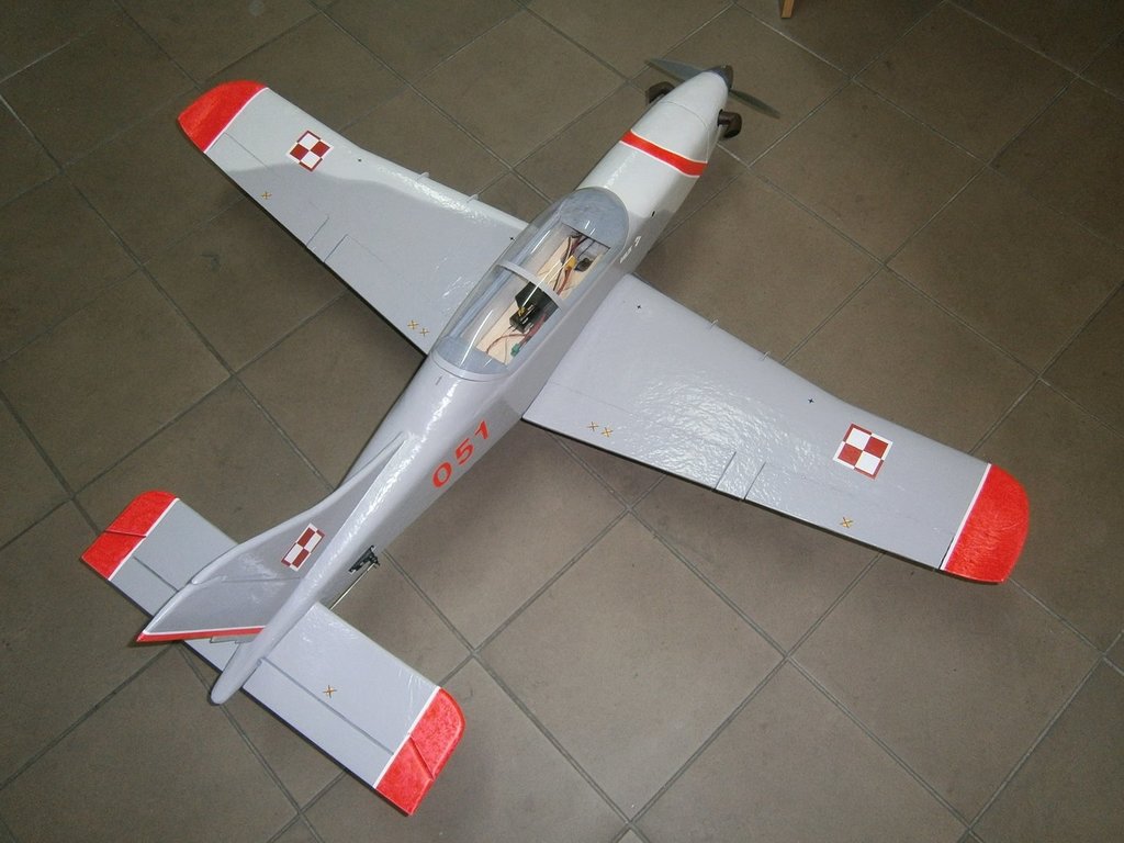

jędrek Opublikowano 6 Lipca 2020 Autor Opublikowano 6 Lipca 2020 Zaczęło się powoli malowanie Orlika. Zmieniłem ( dzięki Marku?) farbę główną -ciemnejszą , na jaśniejszą .

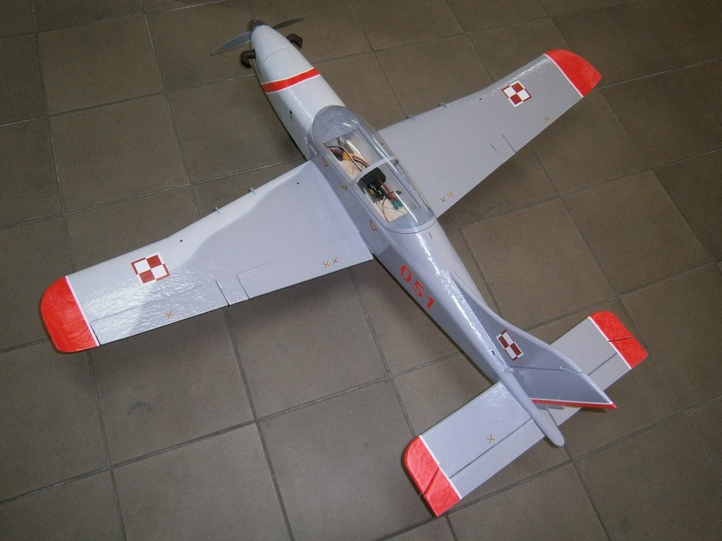

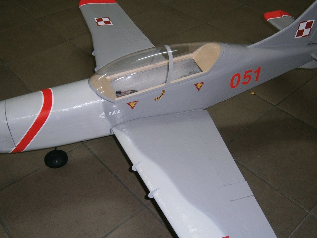

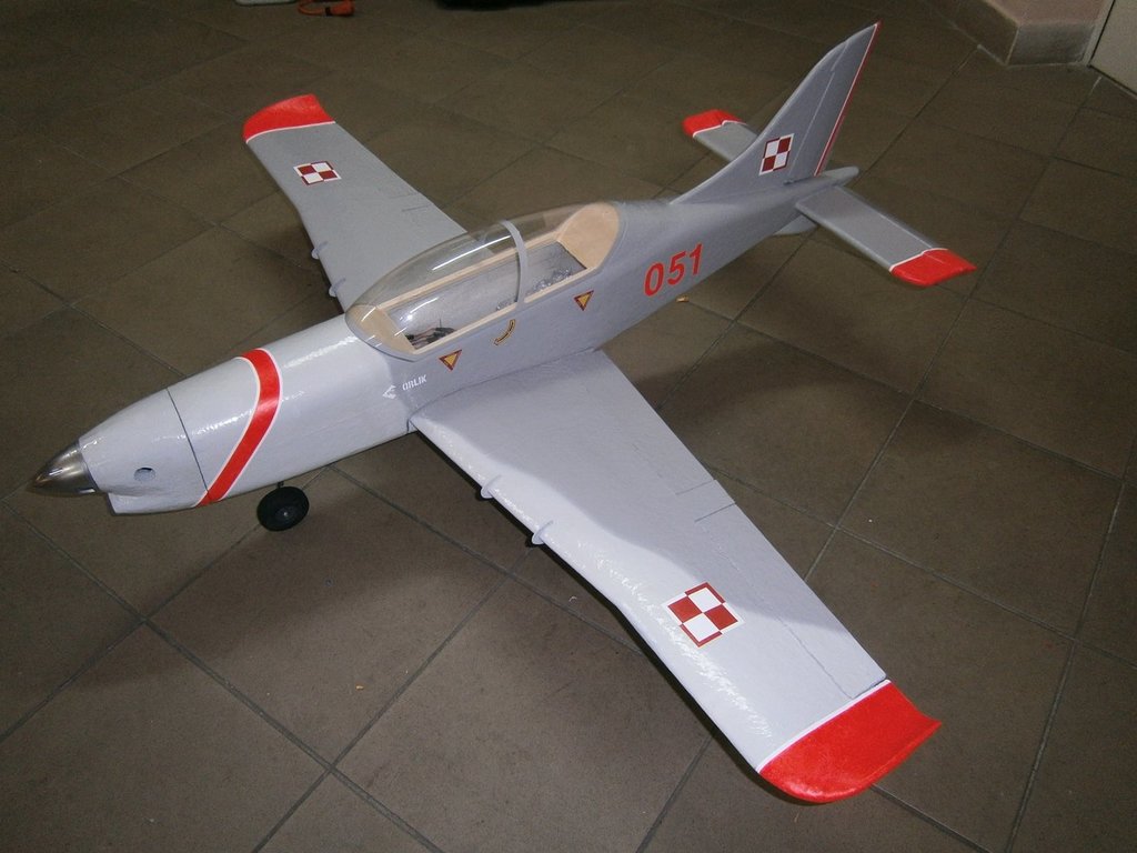

jędrek Opublikowano 8 Lipca 2020 Autor Opublikowano 8 Lipca 2020 Model dostał kolorki, jeszcze tylko domalowanie szachownic , numery i trochę oznaczeń eksploatacyjnych.
jetfan Opublikowano 10 Lipca 2020 Opublikowano 10 Lipca 2020 Model super, gratulacje. Chyba lepiej by wyglądał gdyby go teraz potraktować matowym lakierem ale może to tylko efekt na zdjęciach.
young Opublikowano 10 Lipca 2020 Opublikowano 10 Lipca 2020 Fajnie że wskrzsiłeś Orlika. Model fajny. Patrząc na jego proporcje to aż się boje jak będzie latał (spokojnie czy nerwowo? ) Daj znać lub wrzuć film . Pozdrawiam

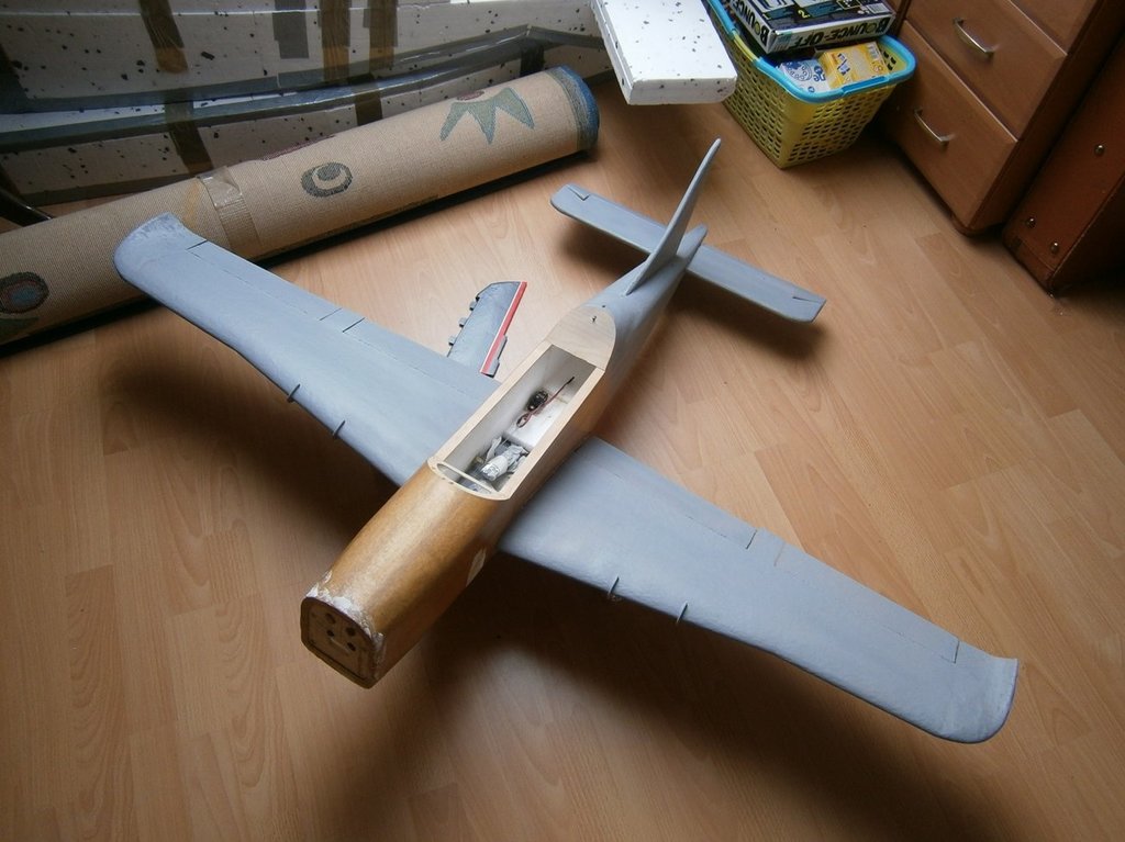

jędrek Opublikowano 10 Lipca 2020 Autor Opublikowano 10 Lipca 2020 Co do oklejania, miałem zamiar oklejać papierem japońskim. Okleiłem dolną część maski silnika, ale dosyć mocno widać strukturę EPP. Dlatego zdecydowałem się na oklejenie papierem i jest wystarczająco dobrze.

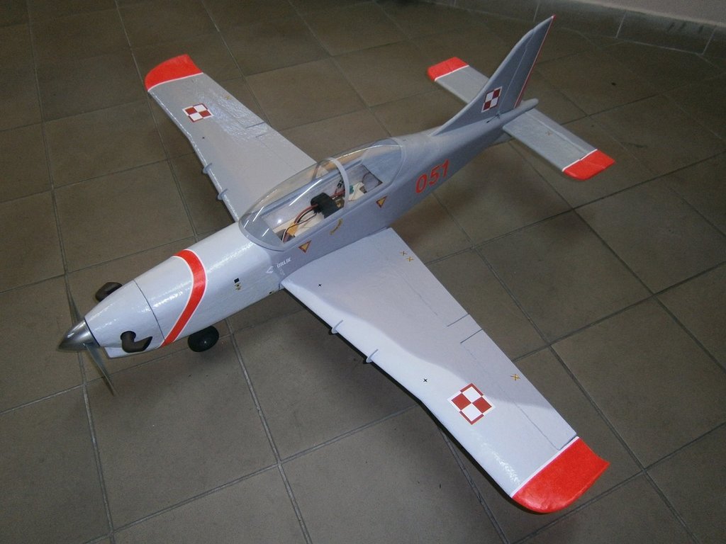

Ta odpowiedź cieszy się zainteresowaniem. jędrek Opublikowano 22 Lipca 2020 Autor Ta odpowiedź cieszy się zainteresowaniem. Opublikowano 22 Lipca 2020 W dniu 10.07.2020 o 10:07, mr.jaro napisał: A, dzieki. Rozumiem zatem, ze chciales sobie zaoszczedzic szpachlowania i szlifowania calych powierzchni. Oklejone EPP wygląda lepiej niż tylko malowane. Model dostał oznaczenia eksploatacyjne, półkę pod aku i jak tylko pogoda będzie OK trzeba Orlika oblatać?. 4 1
