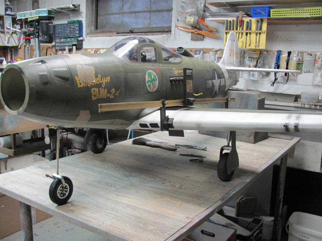

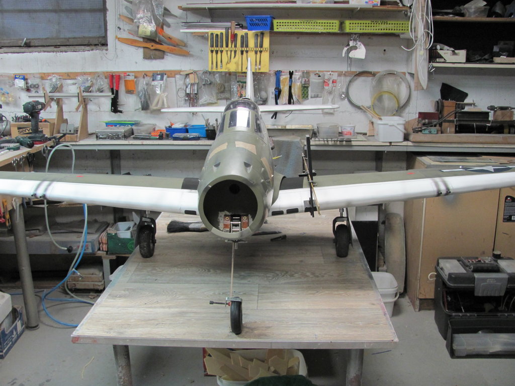

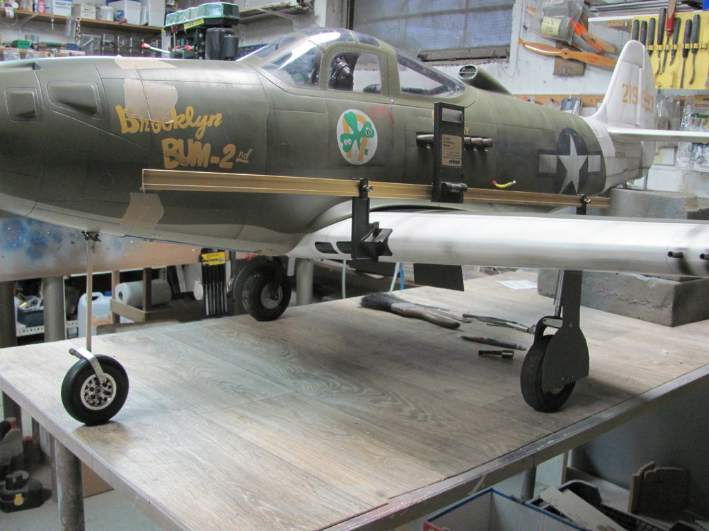

Dzisiaj  Model stanął na kołach ,  na razie na głównym podwoziu .  Teraz dobieram odpowiednią długość przedniej goleni, tak  aby  skrzydło było ustawione  pod kątem od +1   do +2 stopnie. Takie  ustawienie  spowoduje w czasie startu  łagodne oderwanie się modelu od pasa .( Nie trzeba będzie zaciągać steru wysokości do oporu )
IMG_0073.thumb.JPG.ae6882f5d2855bf54d30e004250fd222.JPGIMG_0072.thumb.JPG.809ed26294954d6d89b1c24189e1d045.JPGIMG_0071.thumb.JPG.734277e86587ef4b6c2636b82fafcbb0.JPG
Super wygląda. To jest robota prima sort :). Mam pytanie odnoście tego kąta do startu. Ja też robię przednią goleń do wampira i bardziej myślalem żeby tak ustawić aby płat nie miał dodatniego natarcia przy starcie. Uważasz że lepiej jest  jak model sam odchodzi niż jak go sam wurywasz z ziemi?
Rozwiń
Dzięki Piotkru . Miło mi że ci się podoba.  Powiem  że zawsze tak ustawiam modele z przednim kołem.  Dzięki temu można wykonać płaski realistyczny start.  Jeżeli chcę wykonać długi rozbieg oddaję lekko ster wysokości potem odpuszczam ster i model praktycznie sam odrywa się od ziemi . Można ustawić model  na kąt  0 lub -1 stopień  model będzie się kleił do pasa , ale do startu   potrzebne będą większe wychylenia i zaraz po oderwaniu się od ziemi  oddanie steru tak aby model nie przeciągnął. Tak więc moim zdaniem pierwszy sposób jest bezpieczniejszy .
  • Dzięki 1
Ja do tej pory zawsze ustawiałem ujemnie albo zero także mogę rozpędzić model na pasie w nieskończoność bez odrywania. Zawsze odrywam model płasko i daje mu chwilę na rozpęd no chyba że to model z nadiamrem mocy i można stosować pionowy start :). Twoja metoda jest bezpieczniejsza bo model sam odejdzie po nabraniu odpowiedniej szybkości ale żeby do przytrzymać na pasie trzeba oddać wysokość i z tym sobie chyba bym nie poradził przy starcie. Nie potrafię na ziemi operować sterem wysokości mam zawsze problemu z modelem na dwu kołowym podwoziu aby go realstycznie opanować na pasie.
Rozwiń
Ja też mam problem z operowaniem wysokością na ziemi przy rozbiegu, ale łatwiejsze jest oddawanie przy podwoziu trójkołowym , niż operowanie  ( zaciąganie , oddawanie , korygowanie......) przy podwoziu dwukołowym. Ale jest pomocny w tej sytuacji dobry żyroskop, zwłaszcza jak ma się cenny model.

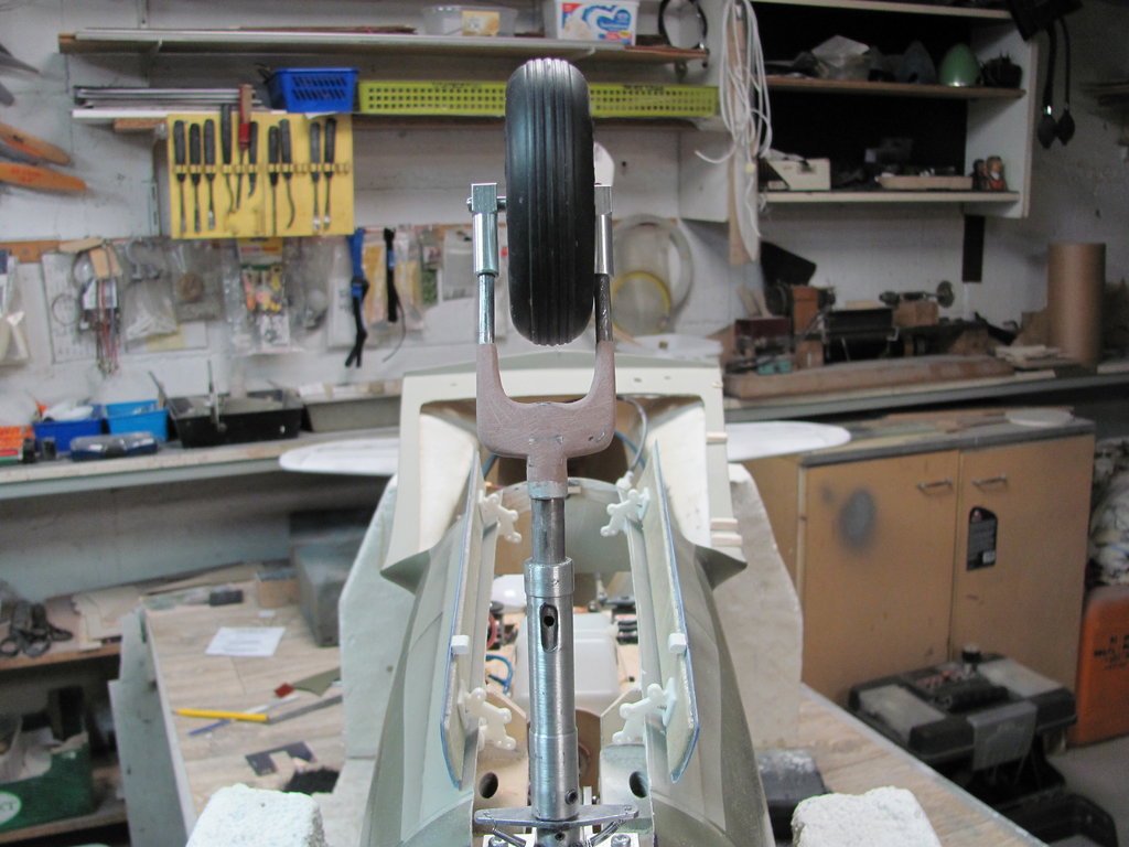

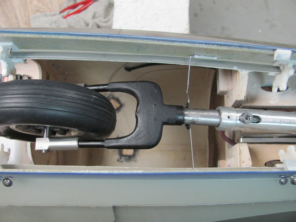

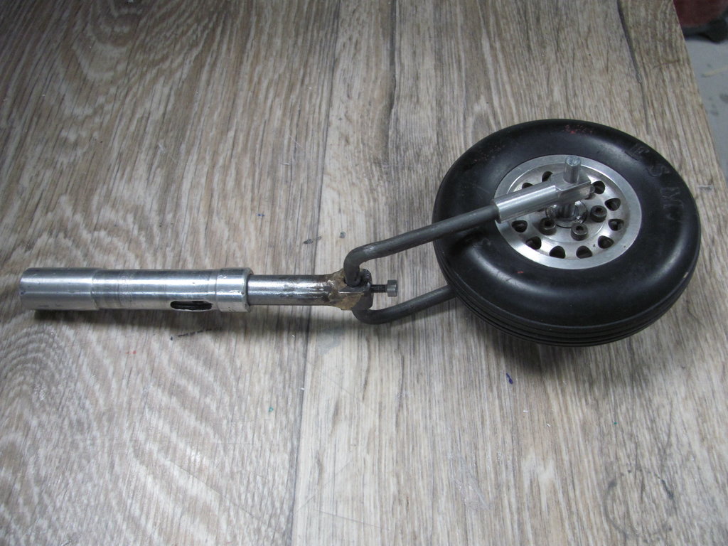

Zaczęła się dłubanina przy przedniej goleni .  Chałpniczą metodą  wykonałem widelec ponieważ standardowy  mieści koło o śr.  75mm, a ja muszę mieć miejsce na koło o śr.  100- 110 mm.
IMG_0075.thumb.JPG.bb6c736850d5871cddfa58f3bac741b2.JPGIMG_0076.thumb.JPG.f3fe8e800a802891b1cb9dbe0382a270.JPG

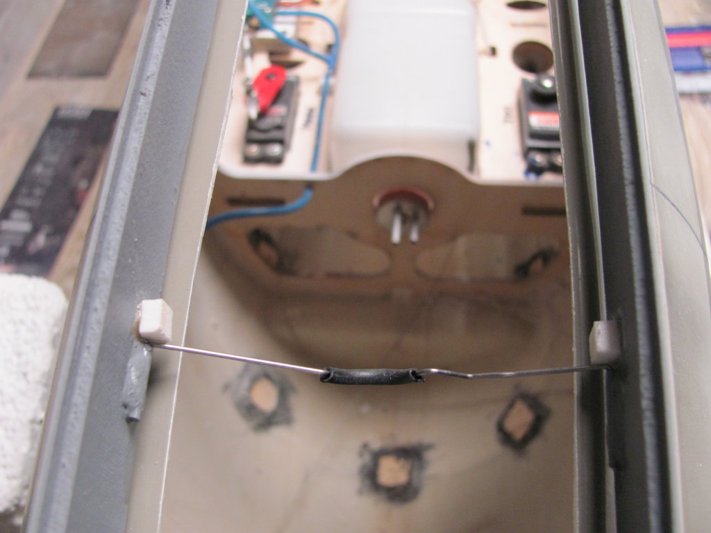

Mechanizm zamykania pokrywy przedniego koła bardzo sprytny - bez zbędnej elektroniki. Ale  w jaki sposób drucik jest zabezpieczony przed przypadkowym wysunięciem się z prowadnicy (zaznaczyłem czerwoną obwódką)?
IMG_0078.thumb.JPG.5eadfc250c752f89ad9a5855623394db.jpg.c8535b523d17052eedfafe1366f56a4b.jpg
Rozwiń
 Drucik  o śr. 0,8 mm ze stali sprężynowej   ,będzie  od strony zagięcia zabezpieczony blokadą   przyklejoną do pokrywy.
Wkrótce pokażę to na zdjęciach.

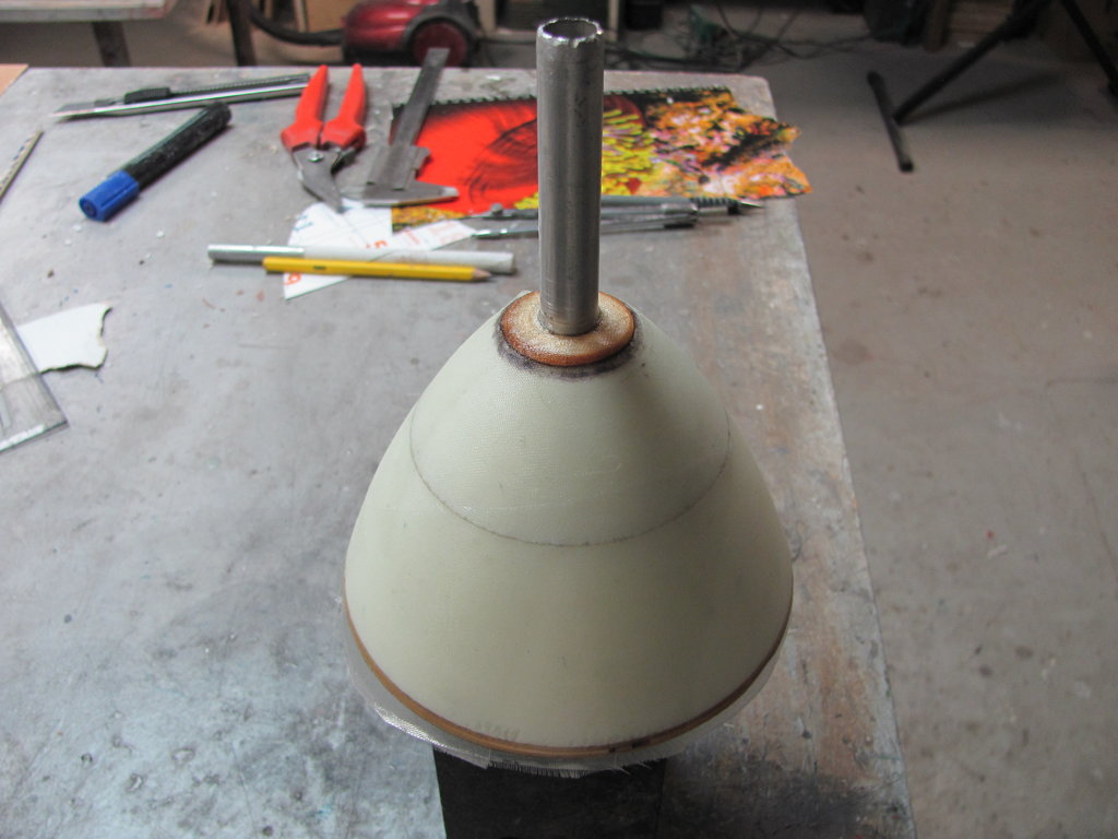

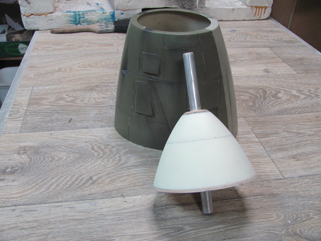

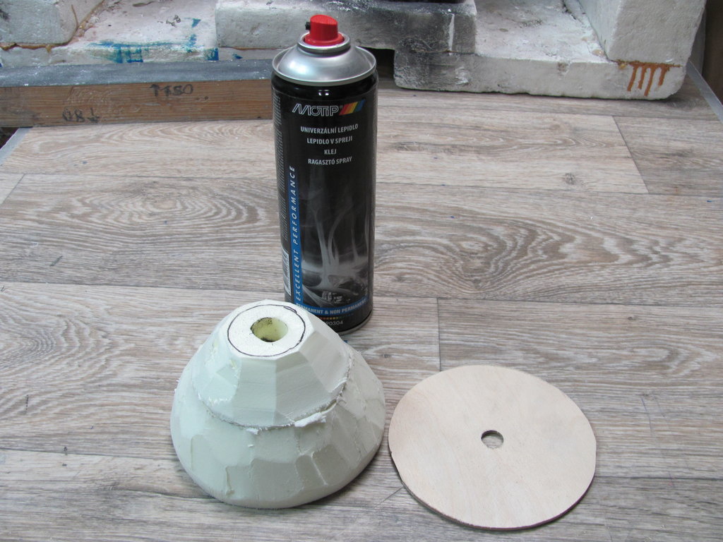

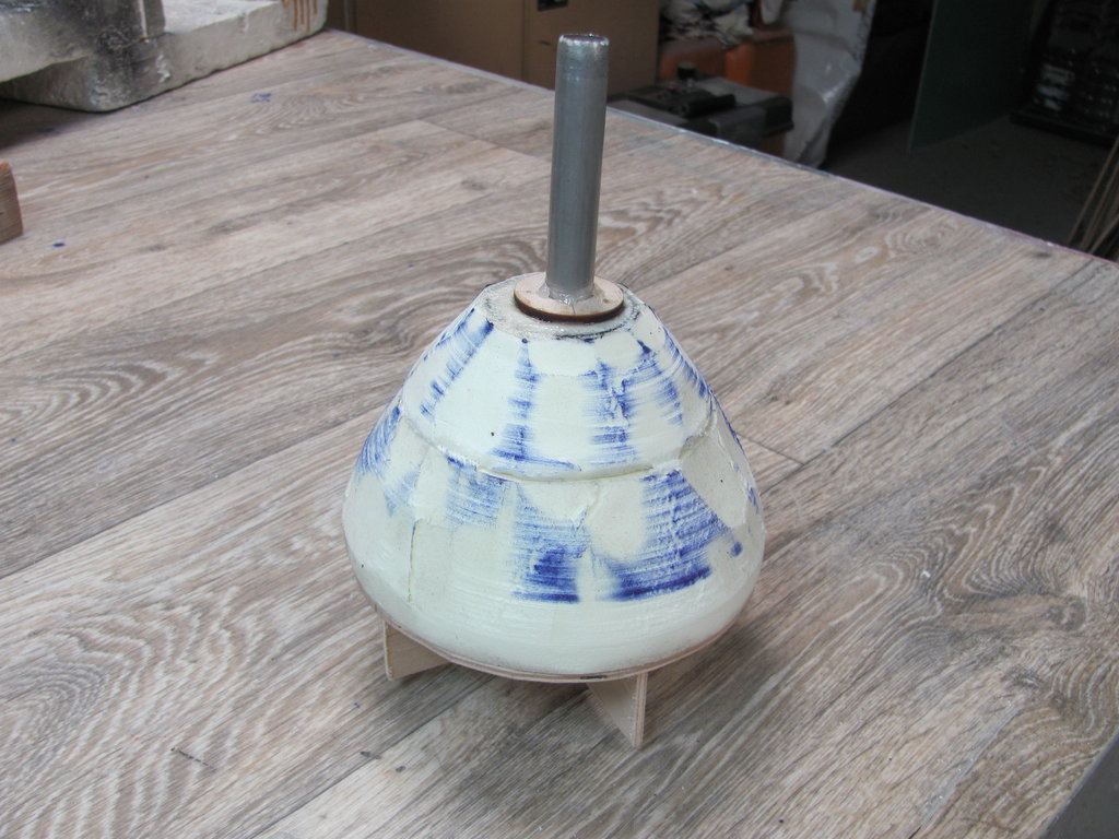

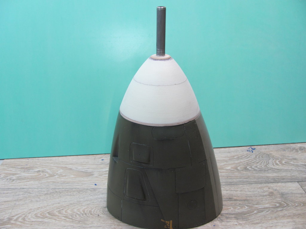

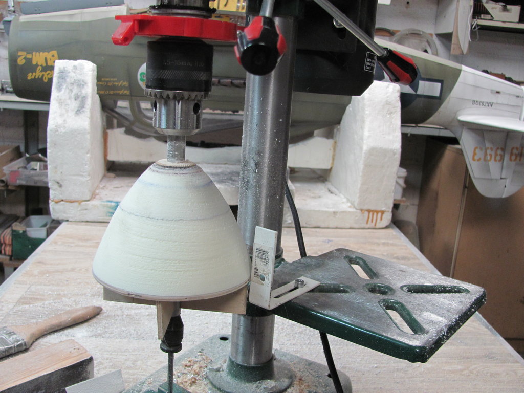

Dzisiaj  ruszyły prace  przy tworzeniu kołpaka.  Najpierw wykonałem kołpak ze styroduru , który po wykończeniu będzie
 wzorcem do wykonania formy negatywowej.
IMG_0083.thumb.JPG.502bfe9513ae091e800551b4367ce05a.JPGIMG_0084.thumb.JPG.4fbdeb1a0519b7092b1a0aa5f908b79a.JPGIMG_0086.thumb.JPG.a5316af2fffe8b1fd9546abf9672920d.JPGIMG_0087.thumb.JPG.7f20e1c5587e3d6c52b7423b16ab9e0f.JPGIMG_0088.thumb.JPG.59a0640aa3c506faacf5eff0c9d30b6e.JPG
Kołpak  zalaminowany schnie.
Rozwiń

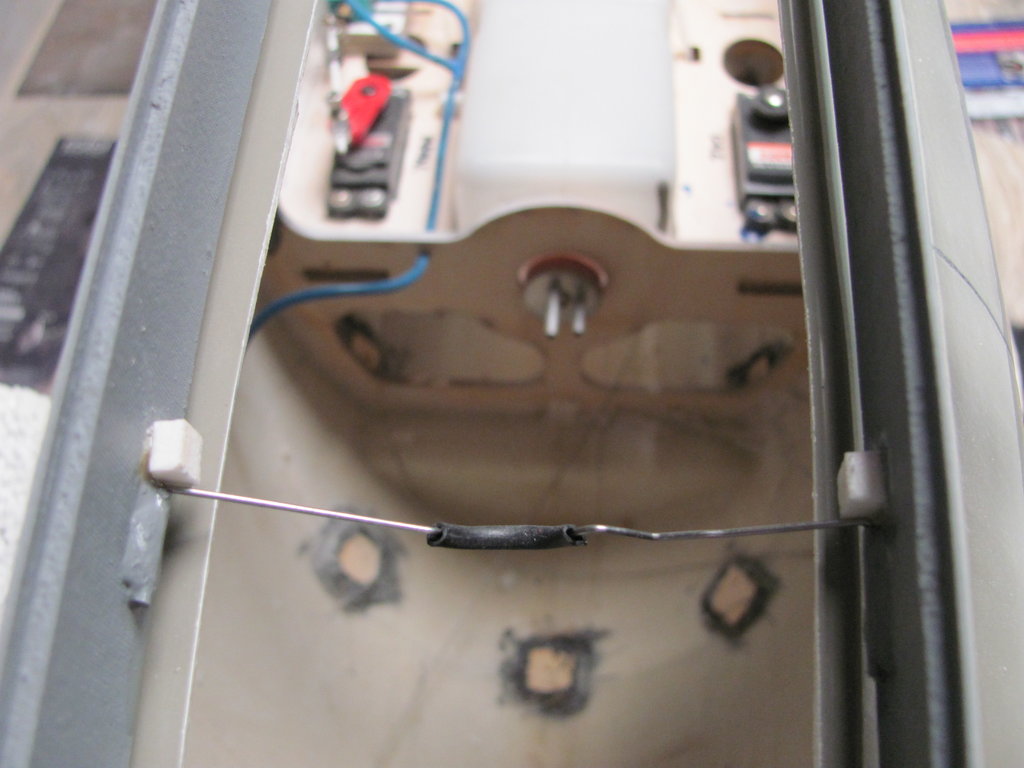

W taki oto sposób zabezpieczam  napęd pokryw  przed wypadaniem.
IMG_0089.thumb.JPG.a6210487a610e1dd0d7f344d46c0512c.JPGIMG_0090.thumb.JPG.0ccedf70fc7c48dc6c91789f80833c15.JPG
Ja zabezpieczył bym to inaczej: przedłużył drucik poza rurkę a po odpowiednim wyregulowaniu mechanizmu zagiął bym drucik. Wyglądałoby moim zdaniem estetyczniej.
